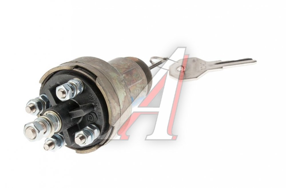

Саша Вии 786 Жалоба Опубликовано: 11 декабря 2017 (изменено) Потихоньку собираю элементы системы зажигания ,выложу фото здесь , возможно кто - нибудь подскажет все ли верно у меня подобрано. Катушка зажигания Б-116 -02 Транзисторный коммутатор 131 Замок зажигания газ 53 Изменено 11 декабря 2017 пользователем Саша Вии Цитата Поделиться сообщением Ссылка на сообщение Поделиться на других сайтах

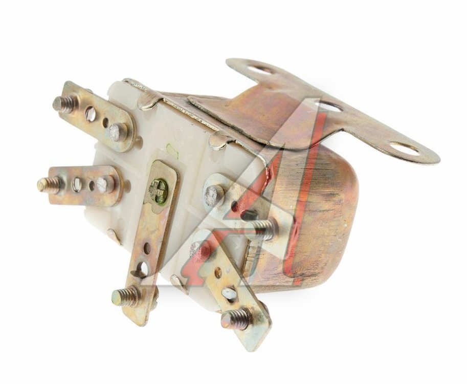

Саша Вии 786 Жалоба Опубликовано: 11 декабря 2017 Подойдёт ли к редукторному стартеру ,прамо- электро 11.131.827 реле включения стартера РС 507? Цитата Поделиться сообщением Ссылка на сообщение Поделиться на других сайтах
gazonchik1969 1 642 Жалоба Опубликовано: 11 декабря 2017 Только что, Саша Вии сказал: Подойдёт ли к редукторному стартеру ,прамо- электро 11.131.827 реле включения стартера РС 507? как родная (подойдёт)) Цитата Поделиться сообщением Ссылка на сообщение Поделиться на других сайтах

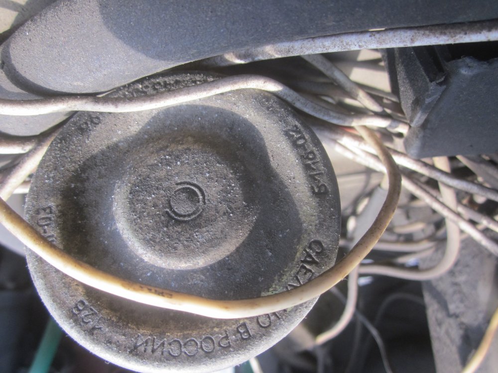

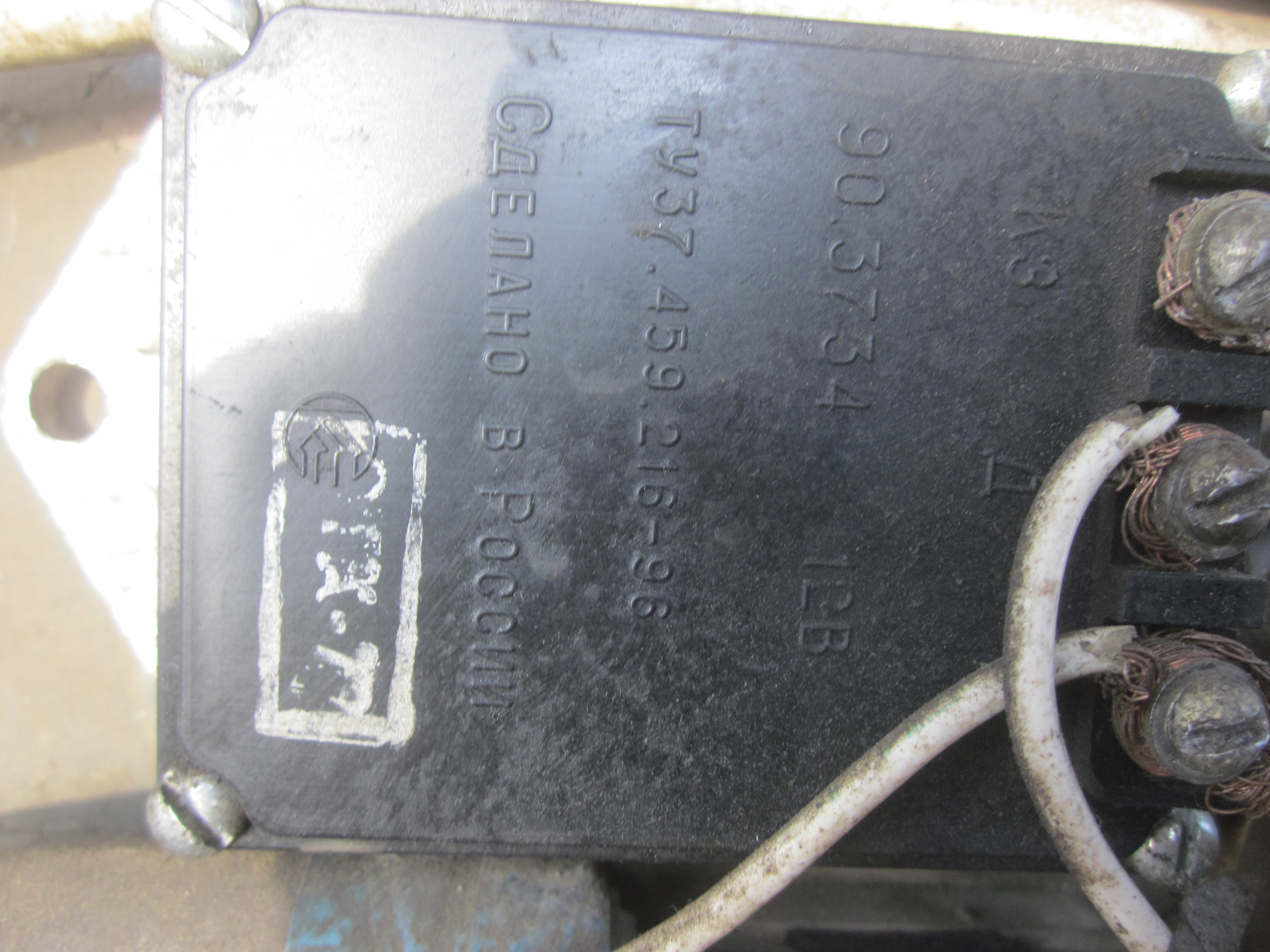

gazonchik1969 1 642 Жалоба Опубликовано: 12 декабря 2017 (изменено) бобина Б 116 - 02 , коммутатор 90.3734 (один, из трёх , приобретённых, потребовал пропайки непропая) Изменено 12 декабря 2017 пользователем gazonchik1969 Цитата Поделиться сообщением Ссылка на сообщение Поделиться на других сайтах

gazonchik1969 1 642 Жалоба Опубликовано: 12 декабря 2017 кста, пошарь в литературе(склероз чёртов) величину(там разброс) сопротивления катушки в трамблёре(при приобретении - замерь). тож бывают казусы(иной раз, не дай нам..) Цитата Поделиться сообщением Ссылка на сообщение Поделиться на других сайтах
