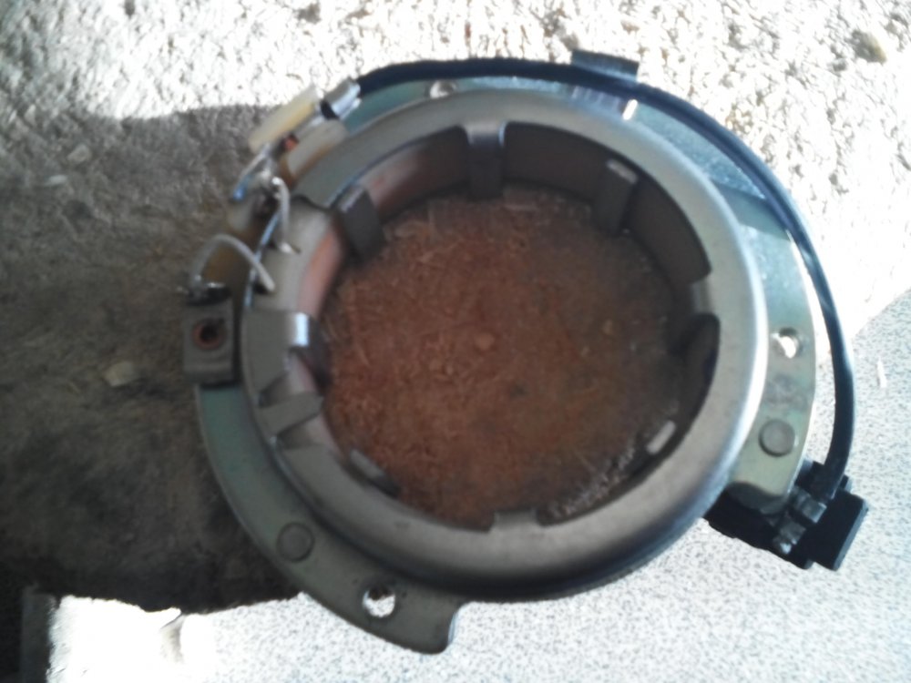

Саша Вии 786 Жалоба Опубликовано: 5 июня 2018 3 часа назад, хауптман сказал: Возможно воздушной заслонкой переобогащаешь смесь и поэтому свечи не успевают очиститься. Попроси кого нибудь посмотреть, при запуске двигателя не пугаешь ли экологию черным дымом. Нет, винт хх был завернут почти до упора , едкий вонючий дым обогащённой смеси ни с чем не перепутаешь)) Проверил катушку б116 -02 она пробивает воздушный зазор между электродами 8-10 мм , мне кажется этого достаточно, вполне себе рабочая, коммутатор тоже проверил по методу ВЧ с Ютуба, а вот как определить работоспособность обмотки статора трамблёра? Она там в формировании искры тоже участвует ? Цитата Поделиться сообщением Ссылка на сообщение Поделиться на других сайтах
gazonchik1969 1 642 Жалоба Опубликовано: 5 июня 2018 (изменено) Только что, Саша Вии сказал: Нет, винт хх был завернут почти до упора , едкий вонючий дым обогащённой смеси ни с чем не перепутаешь)) Проверил катушку б116 -02 она пробивает воздушный зазор между электродами 8-10 мм , мне кажется этого достаточно, вполне себе рабочая, коммутатор тоже проверил по методу ВЧ с Ютуба, а вот как определить работоспособность обмотки статора трамблёра? Она там в формировании искры тоже участвует ? замер сопротивления (цифрА не в памяти.. см. справочн. литературу)). совет по проверке работоспособности СЗ - собрать систему(аккуратно) проверить контролькой наличие напряжения на клеммах(при включ. зажигании). вывернуть первую свечу(проверить совпадение положения бегунка и ВМТ в 1ом горшке). далее.. закрепив свечу(зазор не менее 1мм и уверенный контакт с массой) в зоне видимости (используй провод с 1ой, он самый длинный) проверь совпадение подачи искры с КЗ с положением бегунка(крышка снятА) проворачивая КВ пусковой рукояткой. несовпадение(пропуски и "серии невпопад" - коммутатор, в большинстве случаев) НО , было разок - катушка с трамблёра, с фото, замер омметром показал "почти норму", однако, при подаче напряжения и.. видимо , нагреве - разрыв) Изменено 5 июня 2018 пользователем gazonchik1969 Цитата Поделиться сообщением Ссылка на сообщение Поделиться на других сайтах

хауптман 489 Жалоба Опубликовано: 6 июня 2018 В катушке трамблера что нибудь 30 Ом. Не слышал, что бы их подделывали ( в смысле, что если бы подделывали, то недоложили бы медного провода и катушка работала бы некорректно ). Из неисправностей этих катушек сталкивался только с обрывом тоненького провода, идущего к выводной клемме на трамблере. То, что нет переобогащения смеси - уже хорошо. Саша, а клапана не пережаты ? При зажатых клапанах интересный дурдом начинается. Цитата Поделиться сообщением Ссылка на сообщение Поделиться на других сайтах
