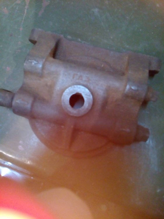

dud67 183 Жалоба Опубликовано: 20 сентября 2019 Бензофильтр у тебя с надписью ЗМ. Вот два варианта с ГАЗ. 1 Цитата Поделиться сообщением Ссылка на сообщение Поделиться на других сайтах

Стакан 1 979 Жалоба Опубликовано: 21 сентября 2019 20.09.2019 в 07:25, dud67 сказал: Бензофильтр у тебя с надписью ЗМ. Вот два варианта с ГАЗ. Спасибо огромное, Александр! Точно. Да есть и у меня такое - просто я отбраковал его по вине сохрана. Уж менять не буду - не стоит того. Цитата Поделиться сообщением Ссылка на сообщение Поделиться на других сайтах

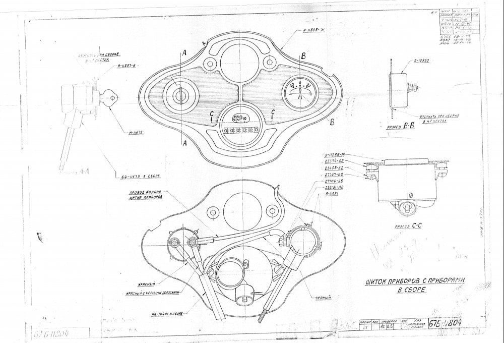

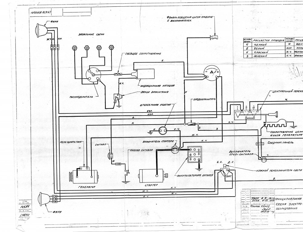

Стакан 1 979 Жалоба Опубликовано: 22 сентября 2019 (изменено) Привожу картинку прокладки проводов в приборке. К замку зажигания подходит один (желто-черный либо черный) провод из жгута проводки , далее, из замка до трамблера идет отдельный провод. Его нет в жгуте. Он изготавливается отдельно и если замок родной, то по сути является частью замка - выходит прямо из него. У меня американский замок, и мой провод просто обычный, с клеммой на конце со стороны приборки и длиной около 70 см. Изменено 22 сентября 2019 пользователем Стакан 1 Цитата Поделиться сообщением Ссылка на сообщение Поделиться на других сайтах
бронтозавр 8 Жалоба Опубликовано: 24 сентября 2019 (изменено) Большое спасибо за разьяснения и схему подключения проводки к приборам и замку зажигания. Правда уже сейчас вижу разницу между тем что на эскизе и тем что у меня. Например у меня к амперметру подается 4 провода спаянных парно на одну клемму.То есть провода 4 а клеммы 2. Мне кажется что этот вариант (что у вас )-ранний. Вижу хоть и небольшую но разницу в э. схеме . Завтра пойду разбираться . может и я что то перепутал .хотя все как бы совпало и по длине и тд. Да и все провода я прозванивал на соответствие и точки подключения. Изменено 24 сентября 2019 пользователем бронтозавр добавление Цитата Поделиться сообщением Ссылка на сообщение Поделиться на других сайтах
Стакан 1 979 Жалоба Опубликовано: 24 сентября 2019 (изменено) Схема единая и соответствует той проводке, о которой вы написали. И на схеме видно, что провода и подходят парами к амперметру. если так посчитать провода - то их 4. (плюс еще провод лампы-подсветки приборов). Но они объединены попарно. одна пара проводов на одну клемму. другая пара на другую. Просто на рисунке щитка приборов это не показано для упрощения. Изменено 24 сентября 2019 пользователем Стакан Цитата Поделиться сообщением Ссылка на сообщение Поделиться на других сайтах
бронтозавр 8 Жалоба Опубликовано: 24 сентября 2019 Вот оно что, а я все в догадках и раздумьях, теперь понятно . Спасибо. Цитата Поделиться сообщением Ссылка на сообщение Поделиться на других сайтах

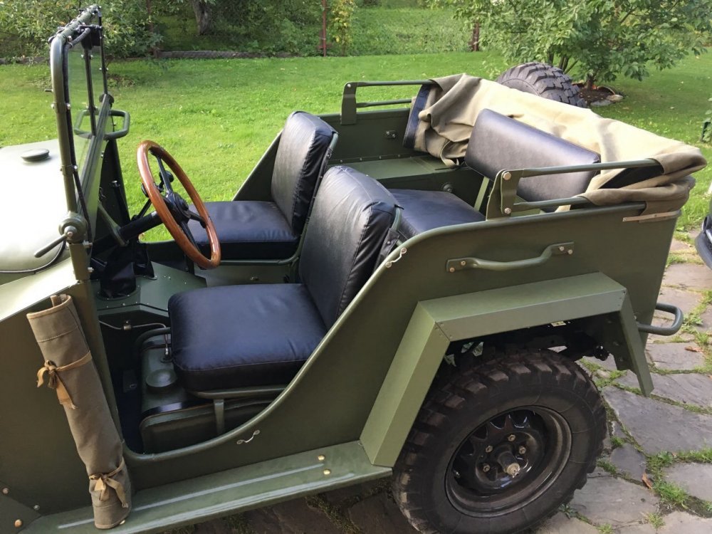

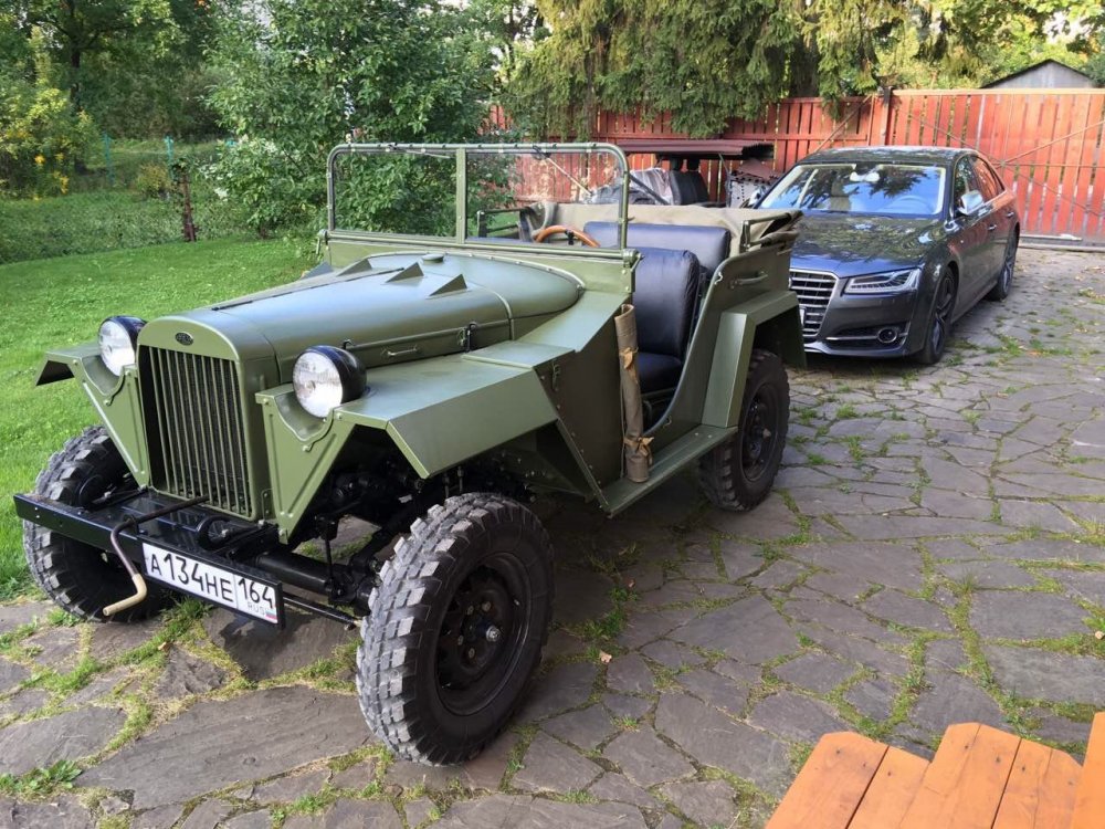

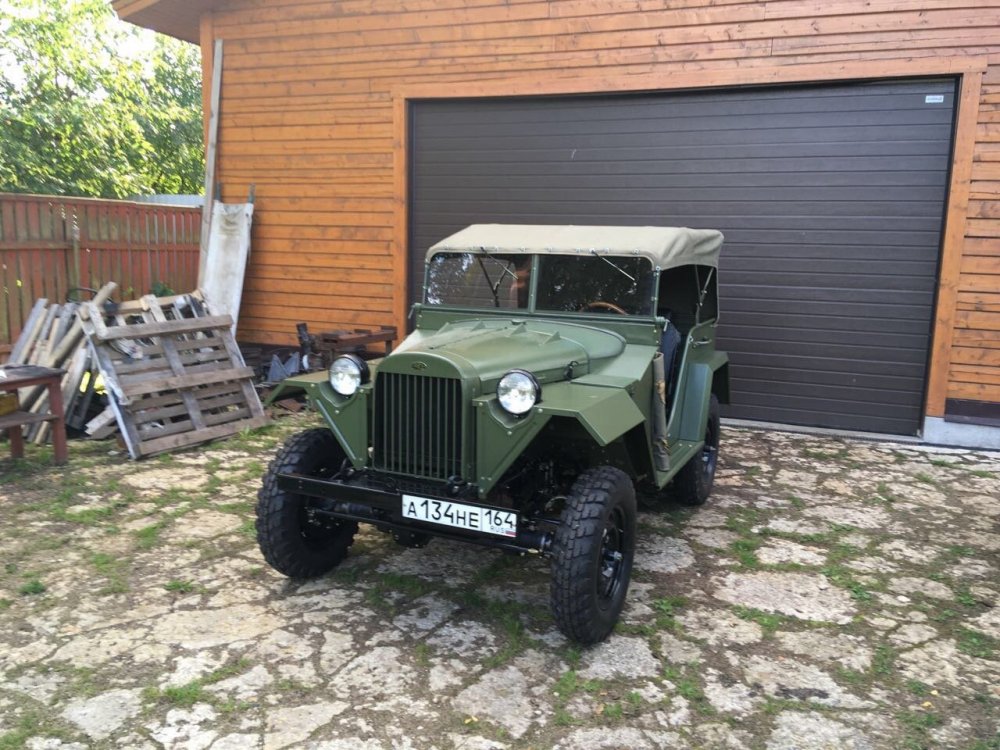

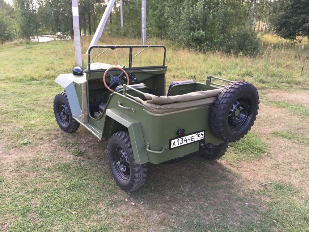

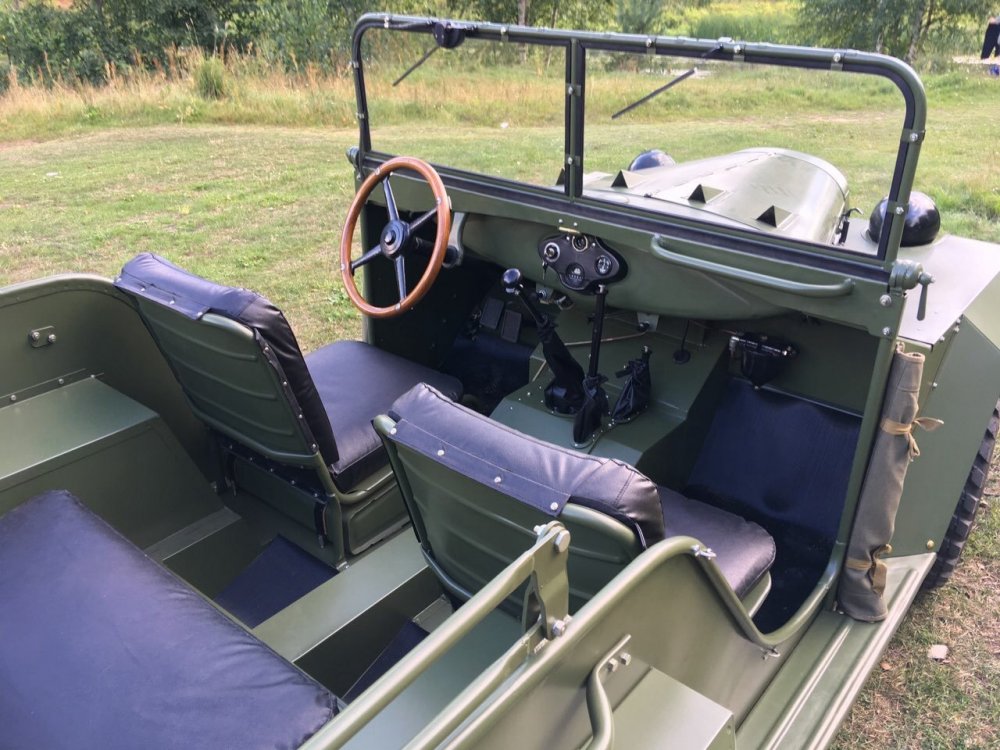

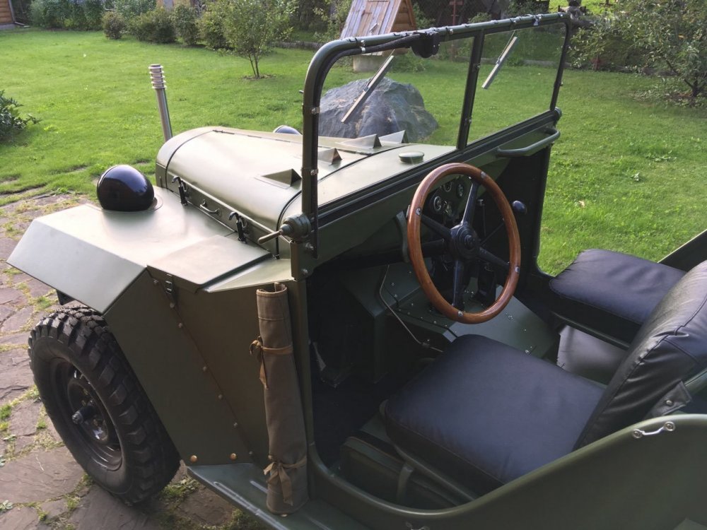

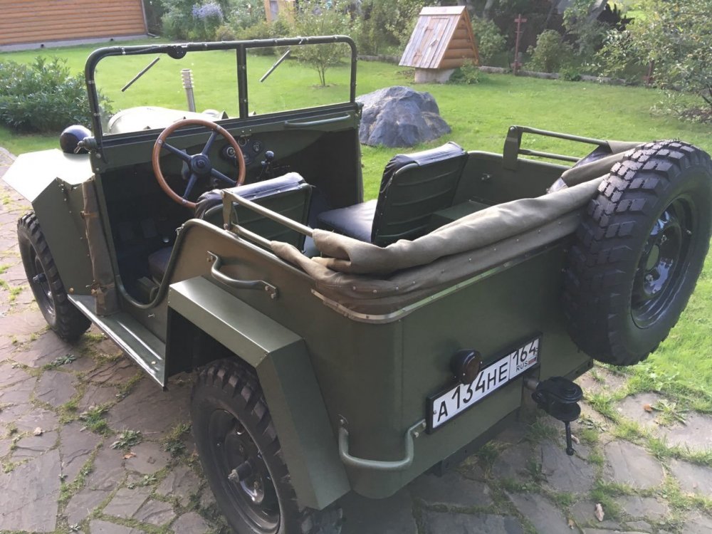

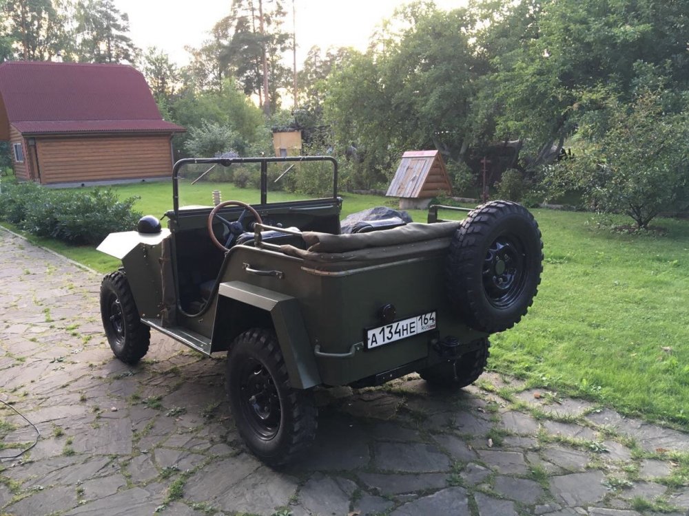

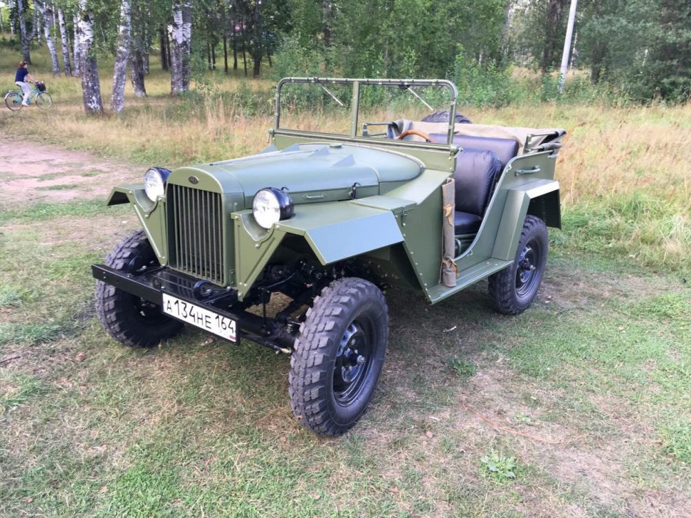

Стакан 1 979 Жалоба Опубликовано: 9 ноября 2019 (изменено) Давно не писал в теме. А тем временем машина первый раз выехала на волю, были устранены капризы и недоработки. И наконец все получилось! Машина полностью закончена. Об этом надо рассказать! Перед выездом половину дня убил на регулировку мех. тормозов. Тут нужно, регулируя натяжение тросов, опытным путем достичь равномерного торможения колес. Пока машина еще на колодках делали так: один человек в четверть силы давил на педаль тормоза. А второй человек регулировал натяжение тросов так, чтобы колеса проворачивались монтажкой, но с примерно одинаковым усилием. В системе охлаждения тосол. Холостые двигателя выставлены примерно на 500 оборотов в минуту. Зарядка АКБ на этих оборотах условна - включил фары и уходит в минус. Выбрали погожий денек - можно выезжать. Первые метры пути. Ощущения необычные. Примерно небольшом тракторе. Наката почти нет. Но вибраций и лишних шумов вроде тоже. После километра периодического притормаживания колодки чуть притерлись, появился накат. Уже поехали повеселей. Необычное ощущение - довольно бодрый ход, лязг на кочках. Короткобазная машина явно склонна к козлению. При этом довольно мягкие рессоры, и передняя подвеска отрабатывает с намного большей амплитудой, чем на ГАЗ-69/469. Задние рессоры жестче, явно ждут большей нагрузки. Но и совсем "деревянными" их не назвать. Руль невнятный, почти нет обратной связи. Рулевое управление данного типа может быть без люфта только в положении "колеса прямо", а при вывороте колес в любую сторону появляется ощутимый люфт руля. Двигателя хватает с большим запасом - уверенно разгоняется до 50 км/час. больше не пробовали. Но эта скорость выдается уже на прямой (4) передаче и на средних оборотах. По ощущению можно разогнать до 60 км/час. дальше уже будет не комфортно. Машина на самом деле уверенно стартует со второй передачи. Первая передача - по инструкции предназначена как пониженная, и должна включаться только на полном приводе - как я понимаю, для того, чтобы не сломать могучим крутящим моментом двигателя хилый задний мост и его трансмиссию (ведь они достались 67-му от легкового Форда А почти без изменений.) Играть со сцеплением, добавлять газ при старте с места вообще нет необходимости - просто отпускаешь педаль и он тихо и уверенно поехал! Переключение передач, как и ожидалось, нужно производить с "двойным выжимом". Иначе КПП ощутимо хрюкает. Мех тормоза тоже порадовали. Но сначала не было понимания, как правильно тормозить. Оказалось что нажимать надо сразу сильно и уверенно. Тогда четкое торможение. На грунтовой дороге даже на юз берет. На асфальте заметно рыскание при торможении, особенно, если нажимать постепенно. Но, конечно, с гидравликой на ГАЗ-69 не сравнить - там торможение происходит более плавно и понятно. На скорости выше 50 км/ч думается, что мех тормоза опасны в городе. Именно из-за рыскания. Особо отмечу "фирменное" завывание КПП). Это непередаваемо. Покатались, получили удовольствие. Пройдены первые 10 километров пути. Все-таки три года работы отдано этой машине, не зря. Получилось интересно! IMG_2942.MOV Изменено 9 ноября 2019 пользователем Стакан 22 7 Цитата Поделиться сообщением Ссылка на сообщение Поделиться на других сайтах
Андрей с Сахалина 446 Жалоба Опубликовано: 10 ноября 2019 Приветствую! Рад, что все получилось. В добрый путь! 1 Цитата Поделиться сообщением Ссылка на сообщение Поделиться на других сайтах
Алексей Цыганков 23 Жалоба Опубликовано: 10 ноября 2019 Поздравляю! 1 Цитата Поделиться сообщением Ссылка на сообщение Поделиться на других сайтах
Стакан 1 979 Жалоба Опубликовано: 10 ноября 2019 (изменено) Огромное спасибо всем, кто следил за темой, и особенно тем, кто принимал участие - советом, делом или запчастями. - Костину Александру (Region76) за очень плотную работу по части железа кузова. Без его деталей ничего бы так не получилось. - Сергею (Трубогиб) - за кофе, конечно - Эдуарду (Pioner) из Таллина. - за участие -Циганкову Алексею - за советы - Александру (dud67) - щетки пришлись кстати - Андрею с Сахалина - за нужные к месту запчасти - Алексею (ГАЗ АА) - множество дельных советов - Борису Глебычу - за баранку руля - Денису Мусе - Kayot76 - Вадиму из Украины (Vadim zp) - рессоры его изготовления на машине - Механику водителю - за внимание к деталям - Востоку - тоже за советы - Захару - за вопросы - Алексею (ALL21) - без помощи от магазина Ретродеталь не справился бы - Айво (Staroy gas) - Николаю (Nicolaus) - за швейные детали и участие - Владимиру (bodiaer) - Роману (Cubic) конечно - без него бы совсем иначе все было! - Анатолию (Нат) - АКБ! Если кого забыл - то скоро вспомню и впишу! Изменено 10 ноября 2019 пользователем Стакан Цитата Поделиться сообщением Ссылка на сообщение Поделиться на других сайтах
dud67 183 Жалоба Опубликовано: 10 ноября 2019 Думаю, что это лучшая работа по реставрации ГАЗ-67 на сегодняшний день в РФ. 8 Цитата Поделиться сообщением Ссылка на сообщение Поделиться на других сайтах
Глебыч 2 267 Жалоба Опубликовано: 10 ноября 2019 35 минут назад, dud67 сказал: Думаю, что это лучшая работа по реставрации ГАЗ-67 на сегодняшний день в РФ. Поддерживаю. 2 Цитата Поделиться сообщением Ссылка на сообщение Поделиться на других сайтах
