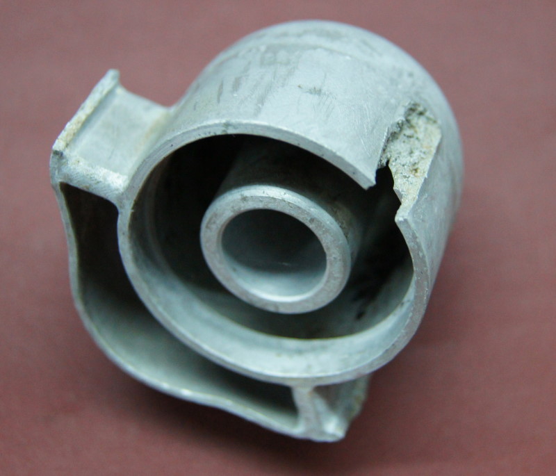

АлексейК 1 174 Жалоба Опубликовано: 28 июня 2016 (изменено) Итак, продолжу про очистку блока (и головки). А то тема уже плавно съехала на антифризы, бензин и зажигание, да куда добавлять водку. Внимание! Сразу скажу, что мои выводы не являются призывом к действию и не навязываются как единственно верные. Каждый вправе решить сам. Напомню, что вчера был проведен эксперимент. В ведро с 20% раствором ортофосфорной кислоты была помещена помпа, и различные изделия из алюминия и сплавов. Для своеобразной "чистоты эксперимента", в качестве подопытного алюминия и сплавов был взят старый металл, которому более 70 лет, и он уже успел пострадать в своей жизни. Это обломки Мессершмитта-109 (Bf-109) с одного из отработанных мест падений самолетов. Начну с помпы. Помпа до, и помпа после. Следующие два обломка были помещены в то же ведро частично - для возможности сравнения действия раствора кислоты. Слева - не обработанная часть, справа - обработанная. Материал - дюралюминий, заклепки - обычный алюминий. Несущая шина для фиксации жгутов проводки. Дюраль, железный винт, снизу приклепан алюминий. Помещена в раствор так же частично. И наконец черт знает какая деталь, которая целиком плавала в растворе. На самом деле, реакция алюминия и сплавов с кислотой идет. Быстро растворяются окислы и соли, когда дело доходит до чистого металла, реакция продолжается, но медленнее. Выделяется водород, что подтверждает формулу, где алюминий при взаимодействии с ортофосфорной кислотой превращается в какой то там фосфат с выделением газа. То есть. Алюминий растворяется ортофосфорной кислотой. Но процесс идет медленно. Для фольговых радиаторов из алюминия и сплавов - будет плохо. А вот головке блока не будет ничего. Растворившийся слой измеряется тысячными долями миллиметра. И если водяные каналы головки не представляют из себя уже не металл, а доживают только держась на плотных окислах и солях алюминия - процедура очистки блока вместе с головкой вполне возможна. Напомню, что алюминиевые и сплавные детали провели в растворе ортофосфорной кислоты вместе с помпой около 8 часов. Изменено 28 июня 2016 пользователем АлексейК 1 Цитата Поделиться сообщением Ссылка на сообщение Поделиться на других сайтах

АлексейК 1 174 Жалоба Опубликовано: 28 июня 2016 Тут я скажу однозначно. Азотная, а тем более соляная кислота - влет жрут алюминий и сплавы. Это по химии, и вчера тоже проверено, ради интереса. Цитата Поделиться сообщением Ссылка на сообщение Поделиться на других сайтах
