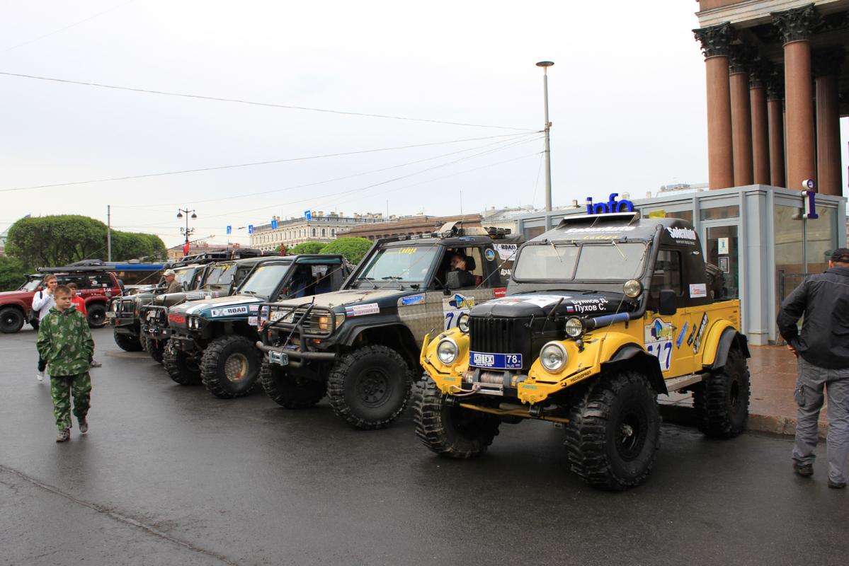

speedoff 3 826 Жалоба Опубликовано: 9 мая 2018 10 часов назад, АлексейК сказал: Идут предварительные картонно-концептуальные размышления над завершением силового бампера. Цитата Поделиться сообщением Ссылка на сообщение Поделиться на других сайтах
АлексейК 1 174 Жалоба Опубликовано: 10 мая 2018 (изменено) Не, не! "Желтый" я видел уже ранее. Есть у меня и другие его фото. Слишком в стиле "Техно". Обвод бампера, соответствует прямой резки крыльев. Тем более, я уже увидел свою ошибку в формировании центральной части бампера. Она не большая, и ее легко исправить. Изменено 10 мая 2018 пользователем АлексейК Цитата Поделиться сообщением Ссылка на сообщение Поделиться на других сайтах
Алекс 3 946 Жалоба Опубликовано: 10 мая 2018 23 часа назад, АлексейК сказал: Идут предварительные картонно-концептуальные размышления над завершением силового бампера. это не "Агонь" это "Смайлик" 13 часов назад, speedoff сказал: машина Дениса Буянова, он на нём в призы на Ладоге заезжал, добрый авто! Цитата Поделиться сообщением Ссылка на сообщение Поделиться на других сайтах
