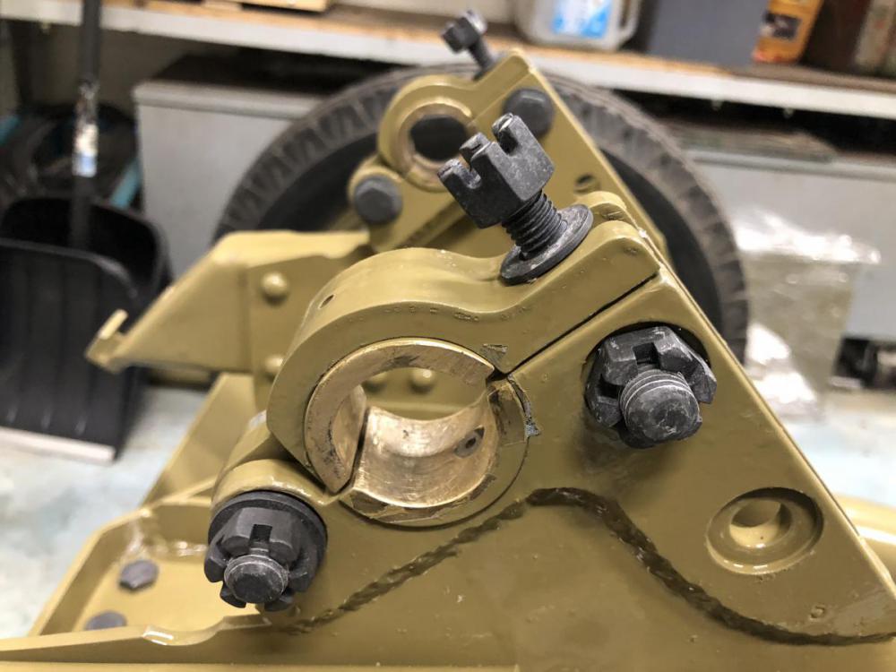

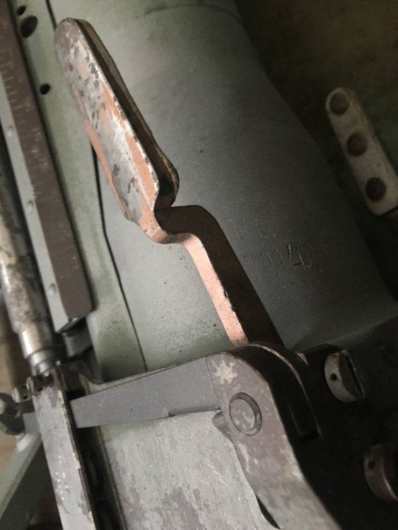

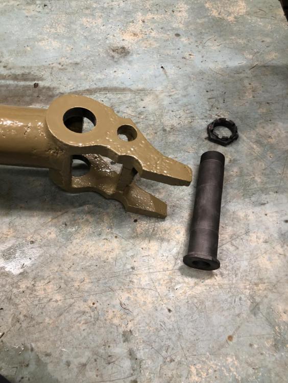

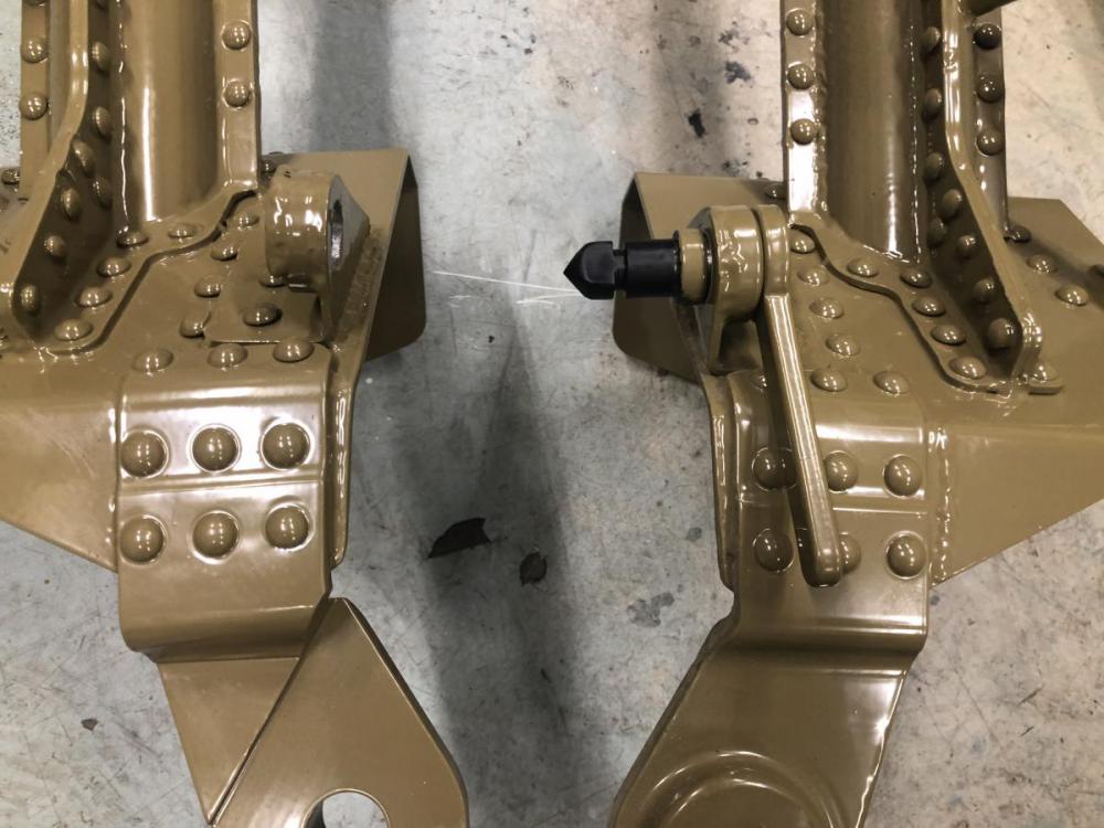

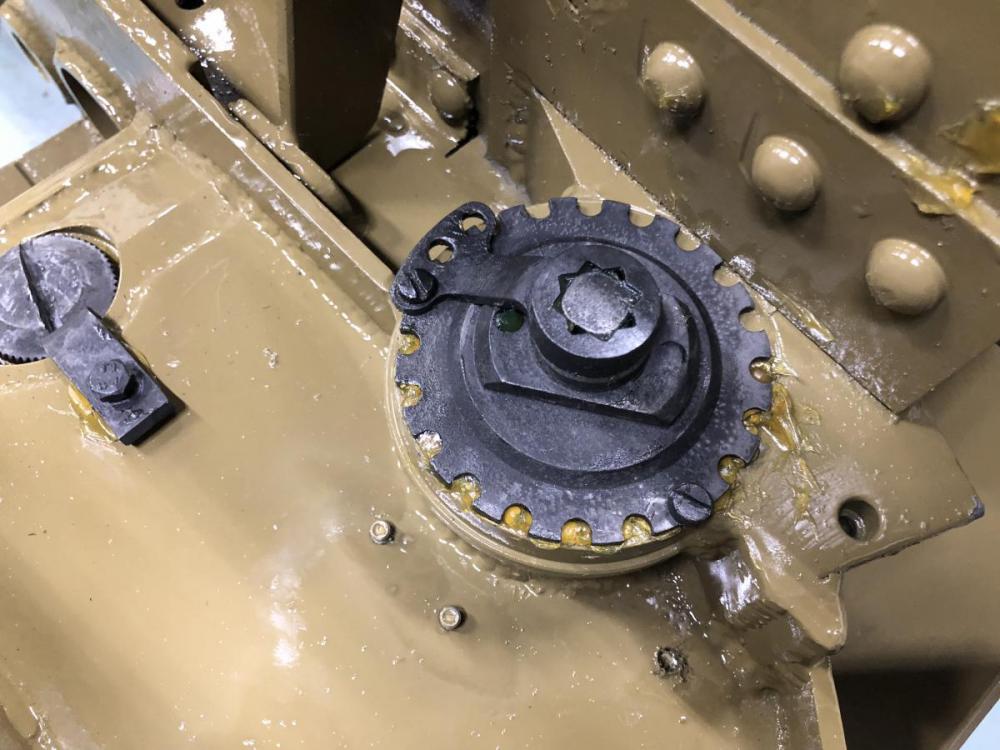

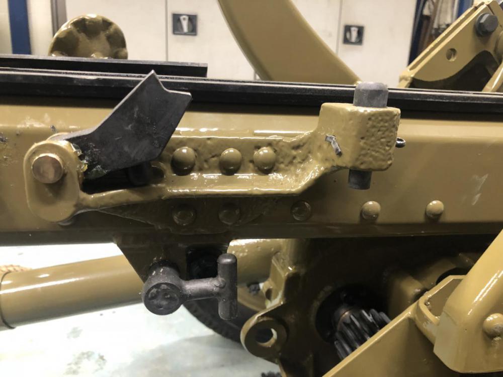

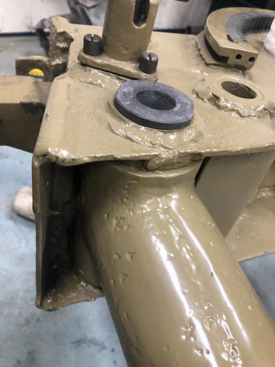

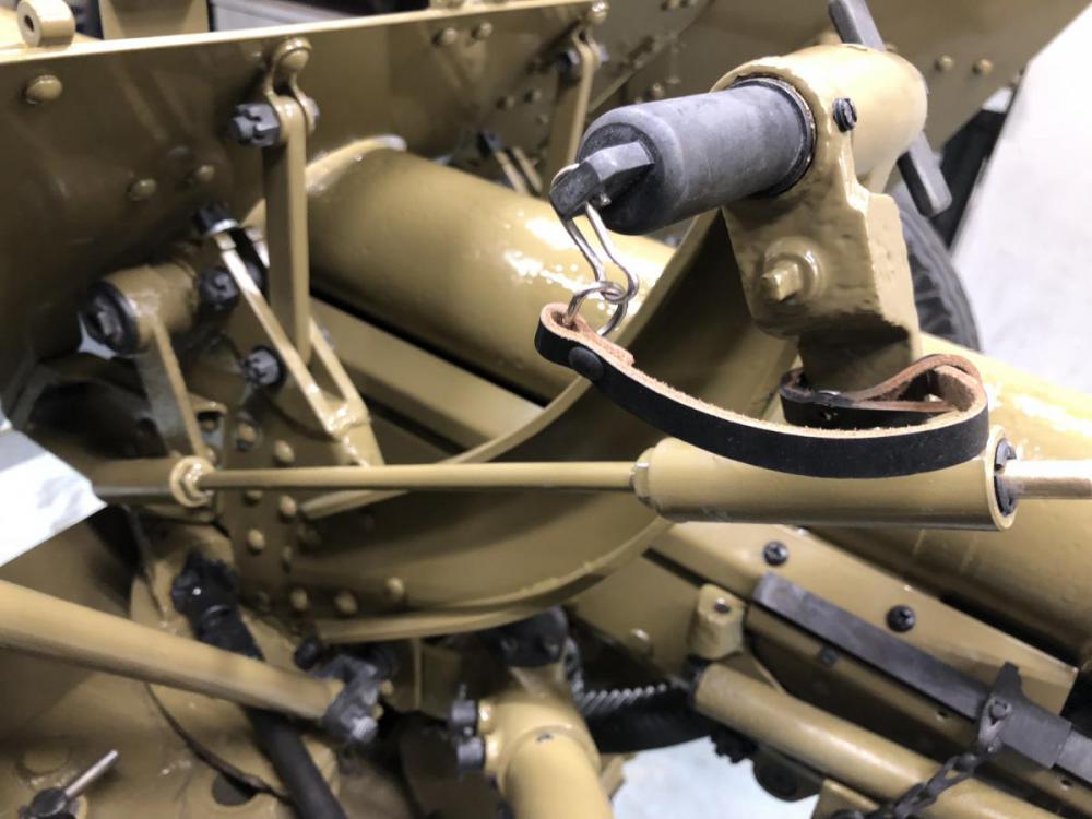

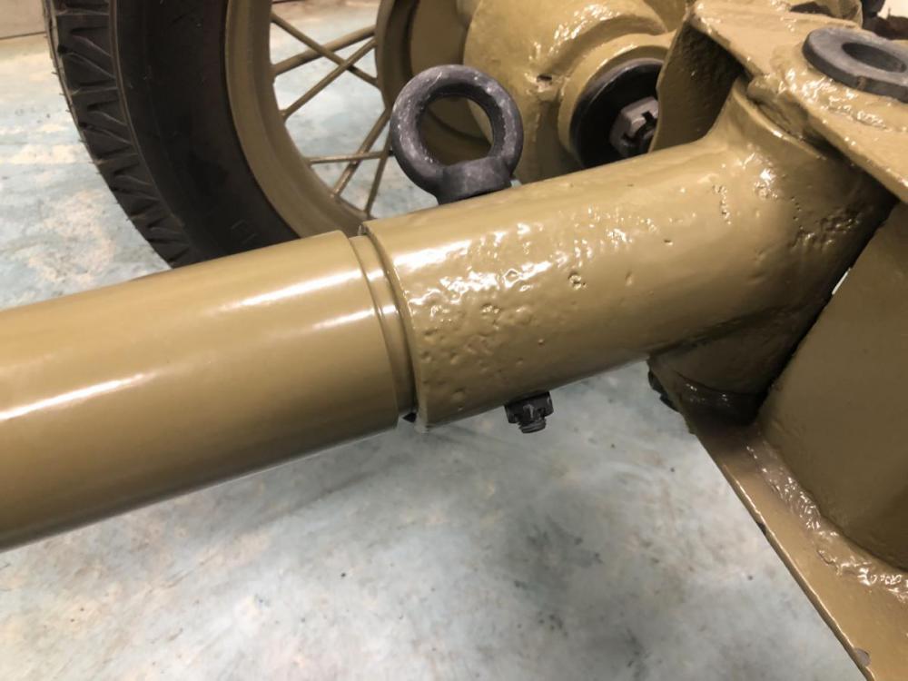

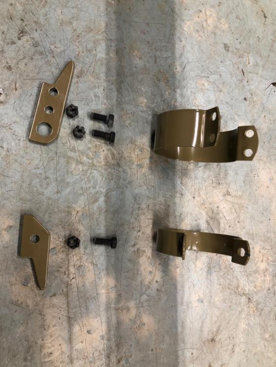

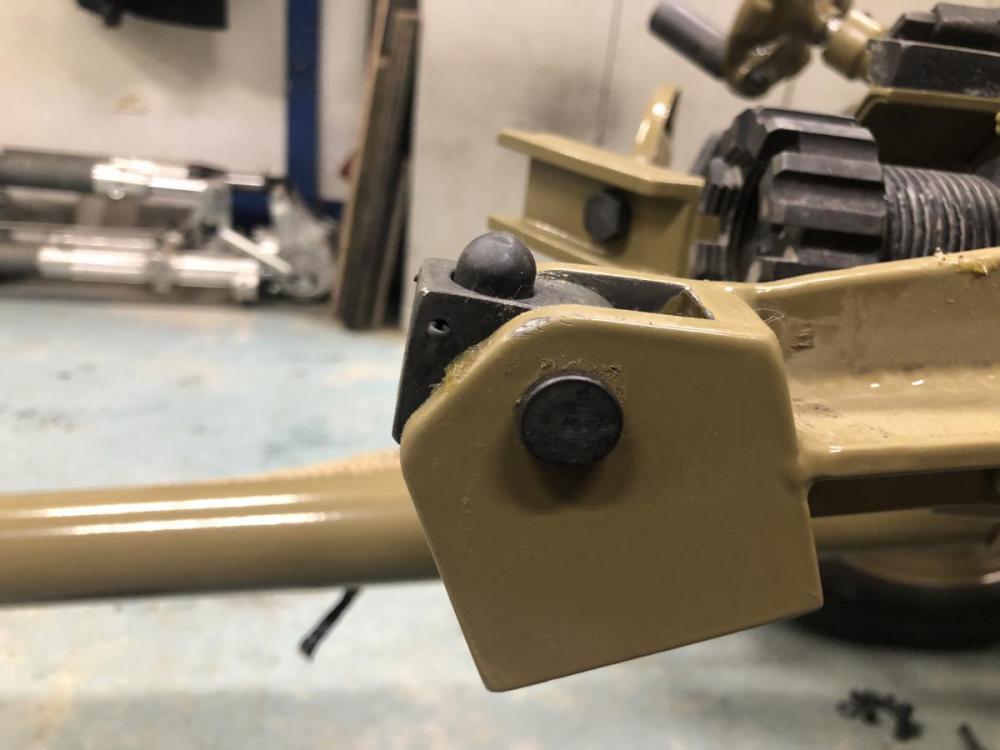

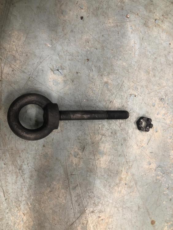

трубогиб 4 207 Жалоба Опубликовано: 4 января 2019 Чистовая сборка. Оси сошников Рымы сошников Фиксатор сошников Транспортный фиксатор горизонтали Утки 5 Цитата Поделиться сообщением Ссылка на сообщение Поделиться на других сайтах

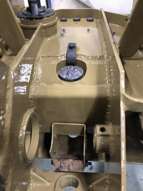

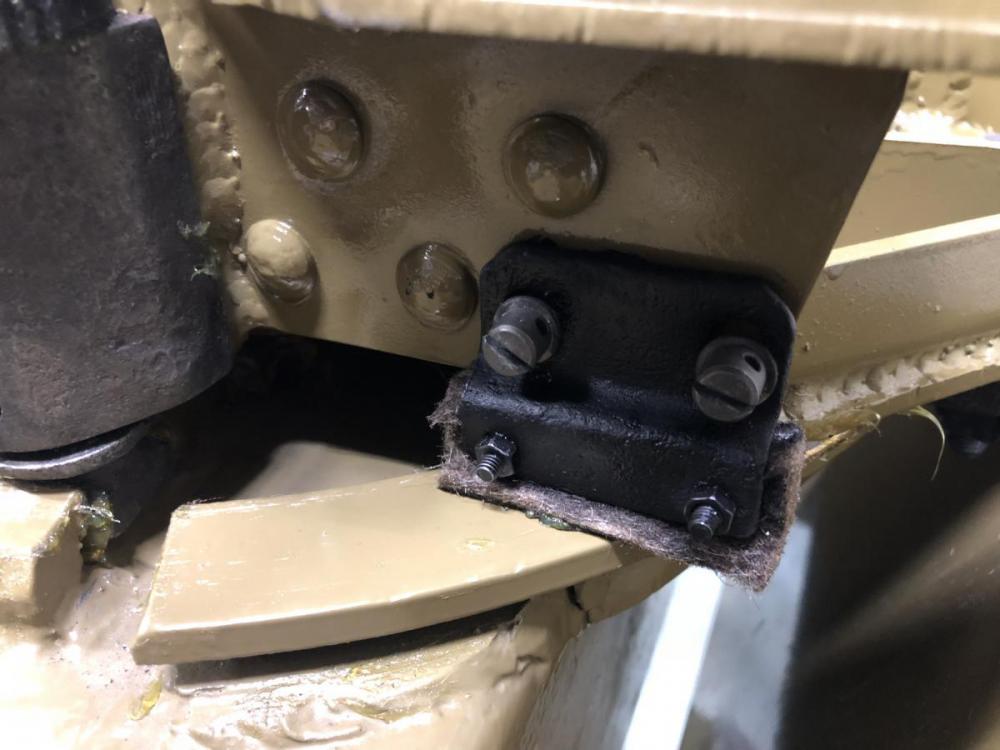

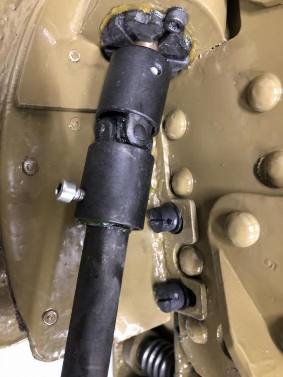

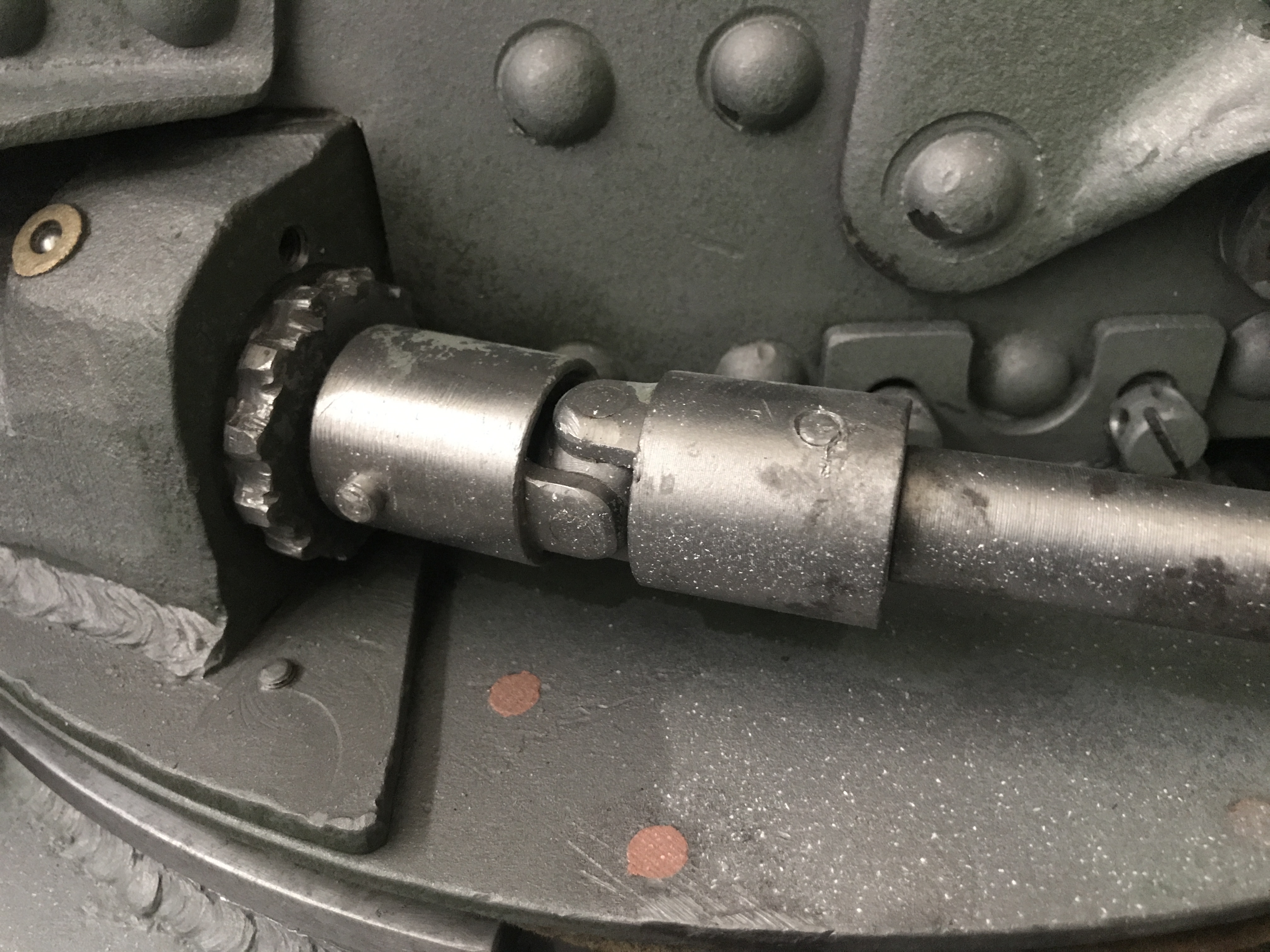

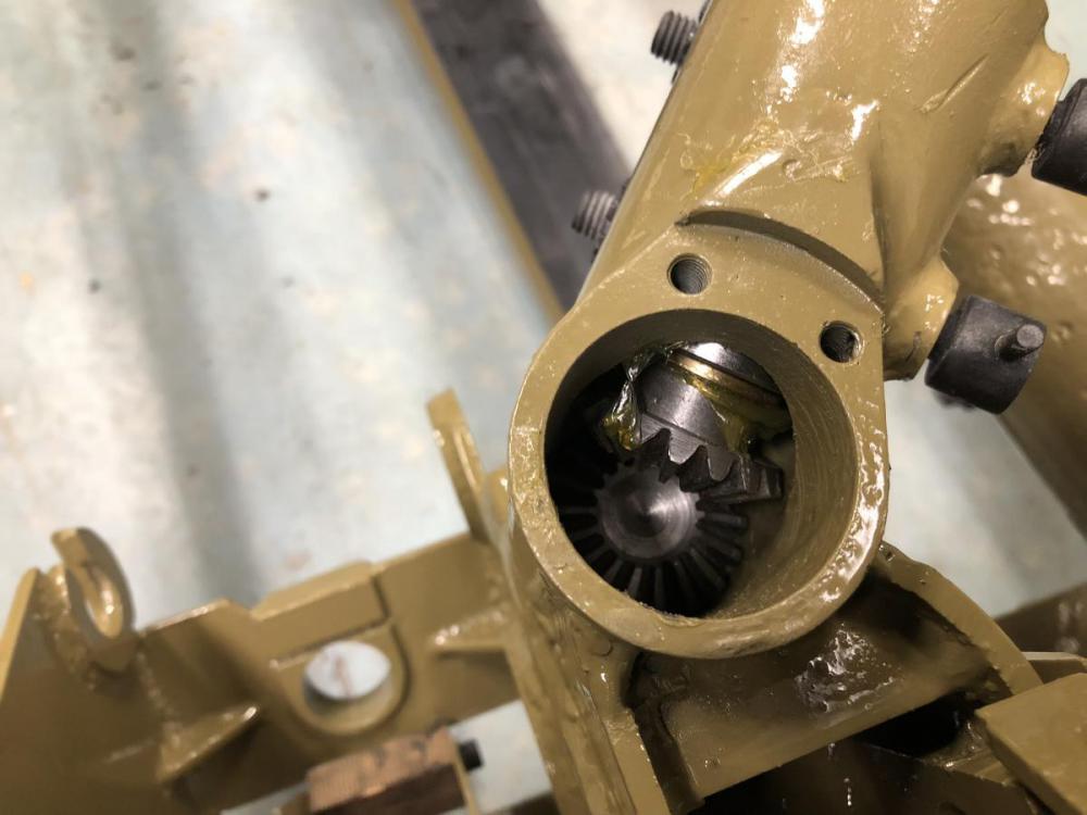

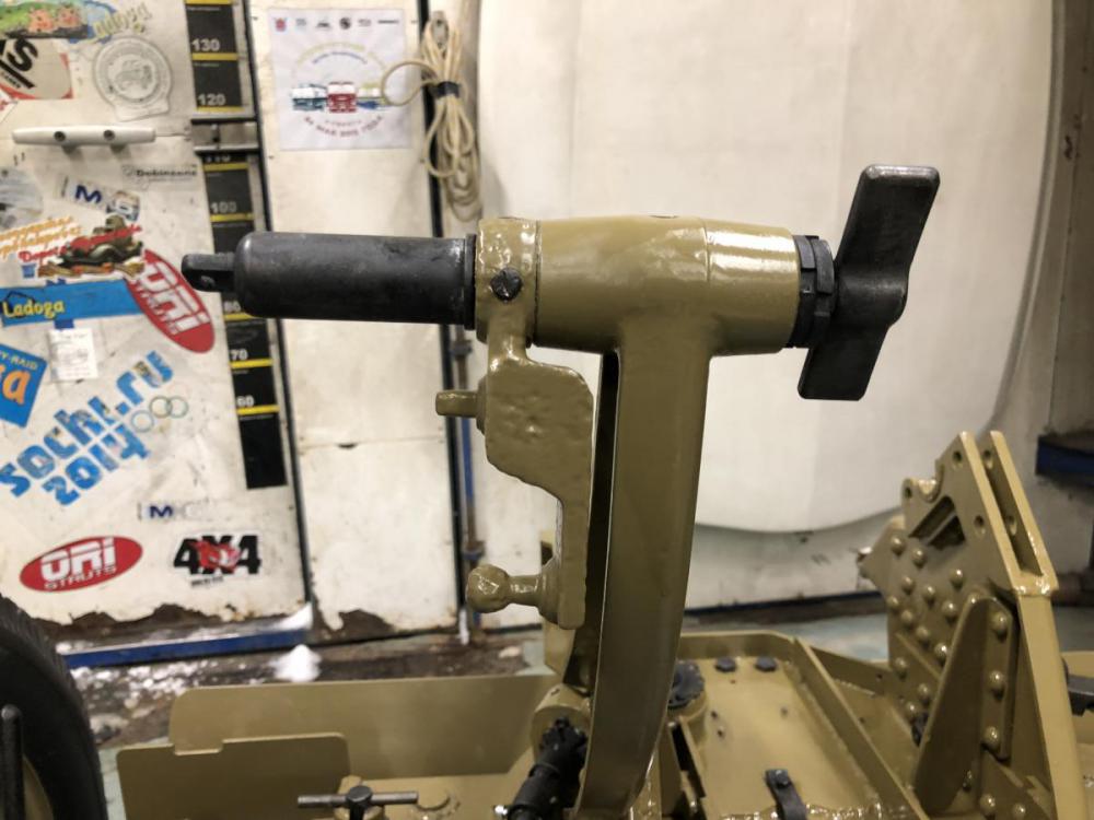

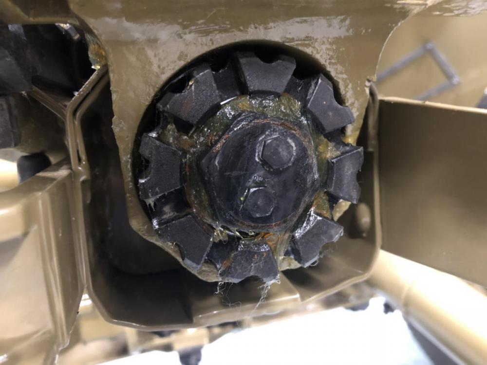

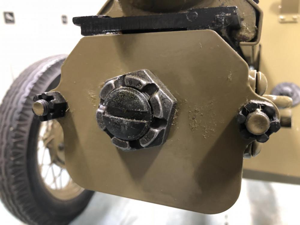

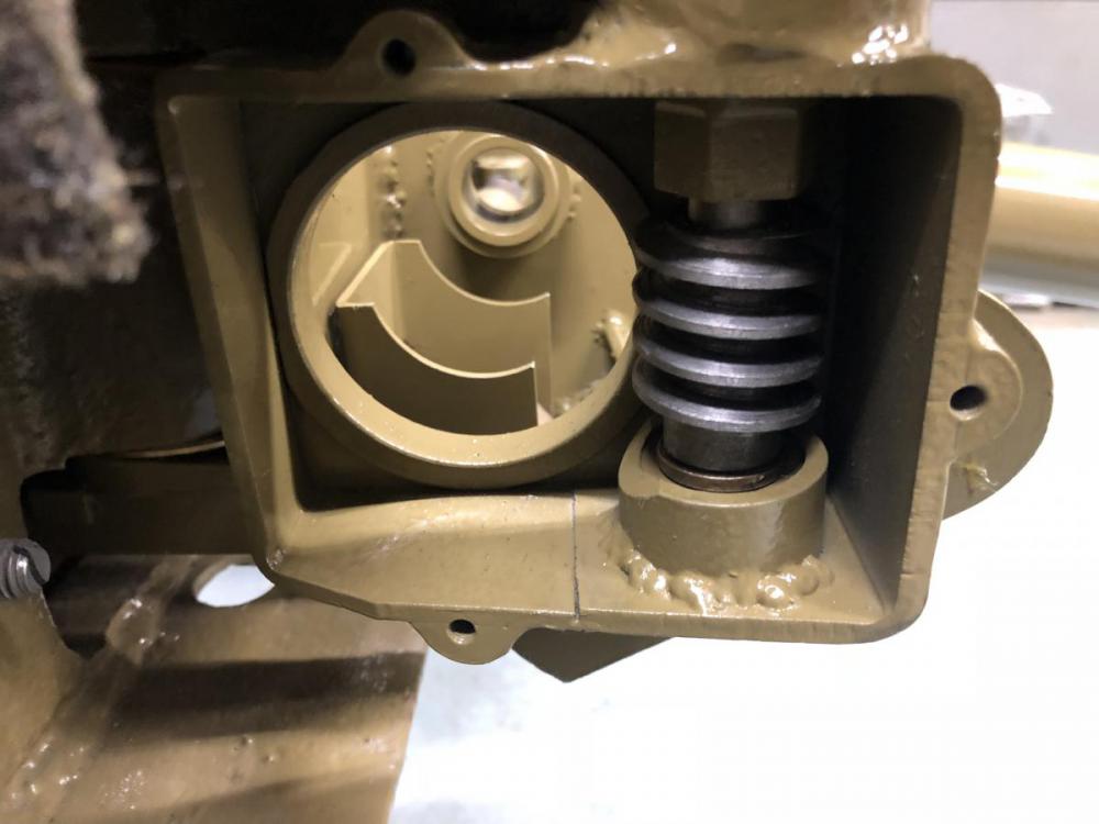

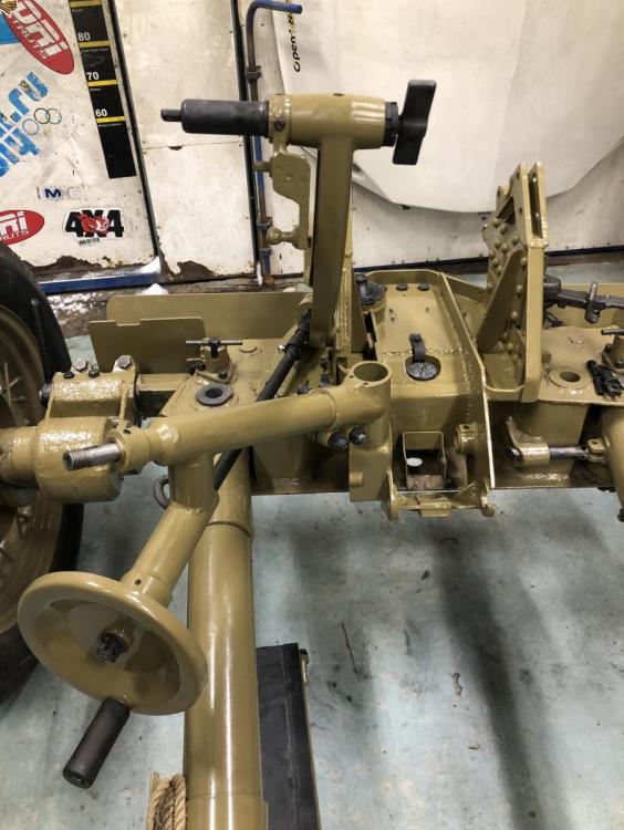

трубогиб 4 207 Жалоба Опубликовано: 4 января 2019 (изменено) Верхний станок Барашек прицела Фиксатор горизонтали Осевой винт верхнего станка Регулировочная крышка редуктора горизонтали Угловая передача вертикали Фиксатор нижнего щита (фартука) Войлочное уплотнение горизонтали Нижняя скользящая пластина горизонтали Карданчик Червяк в коробке редуктора вертикали Изменено 4 января 2019 пользователем трубогиб 11 Цитата Поделиться сообщением Ссылка на сообщение Поделиться на других сайтах

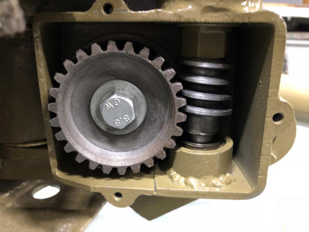

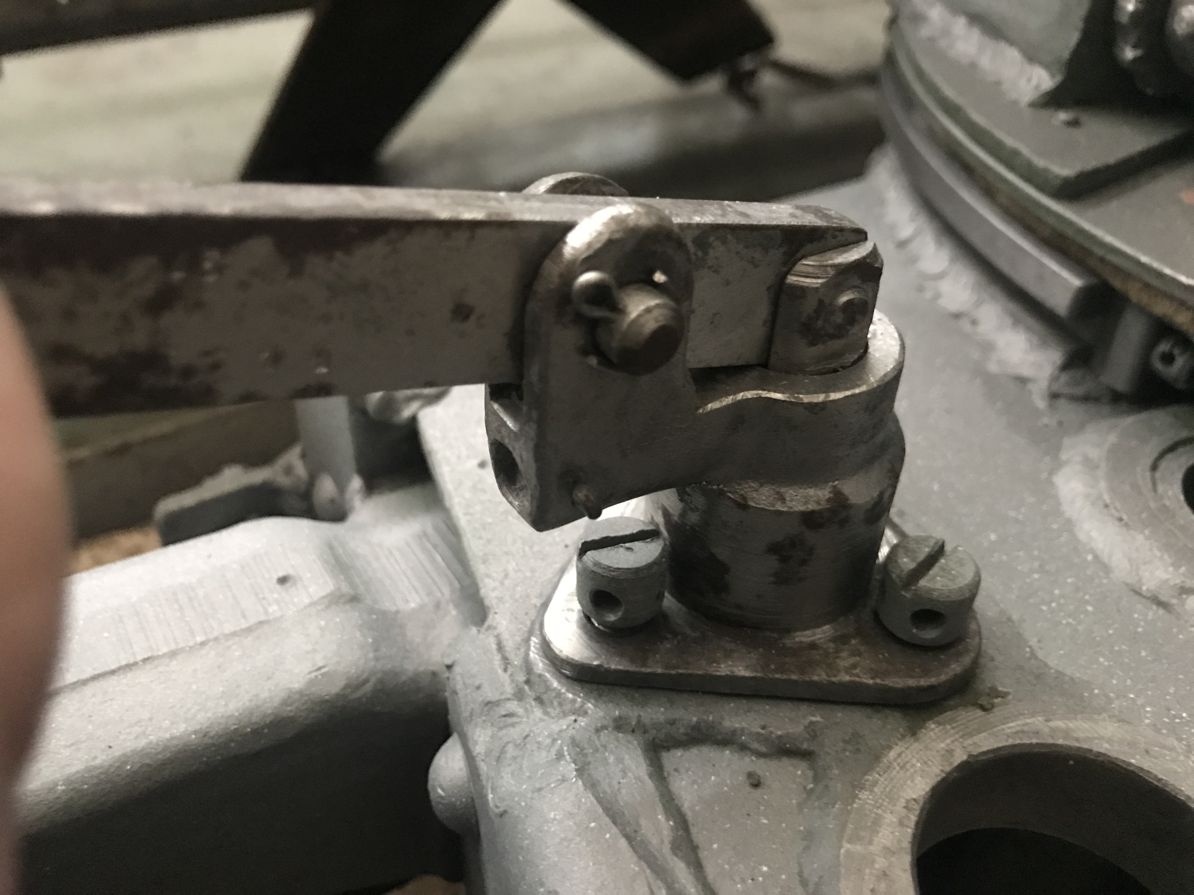

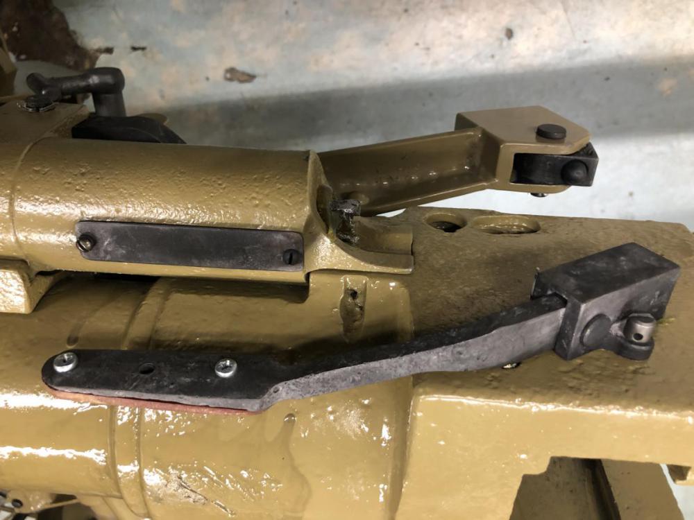

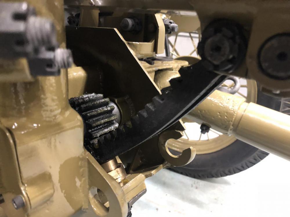

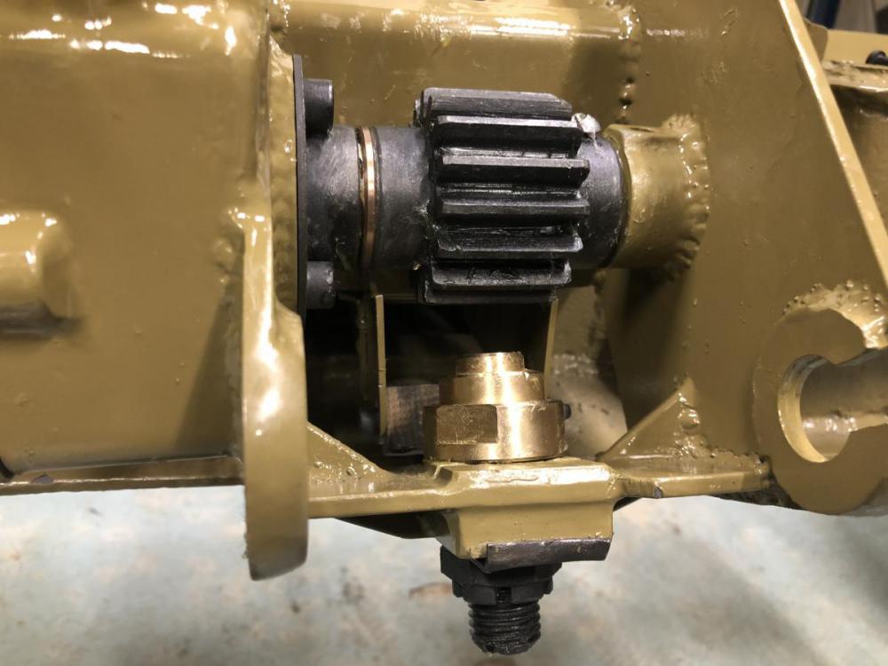

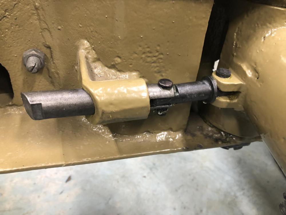

трубогиб 4 207 Жалоба Опубликовано: 5 января 2019 Червячная передача вертикали Шестерня и поджим сегмента вертикали Ладыга с крышкой и вкладышами Ограничитель и собачка полуавтоматики Фиксатор вертикали Ограничитель отката 4 Цитата Поделиться сообщением Ссылка на сообщение Поделиться на других сайтах

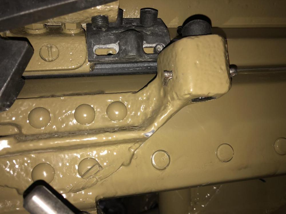

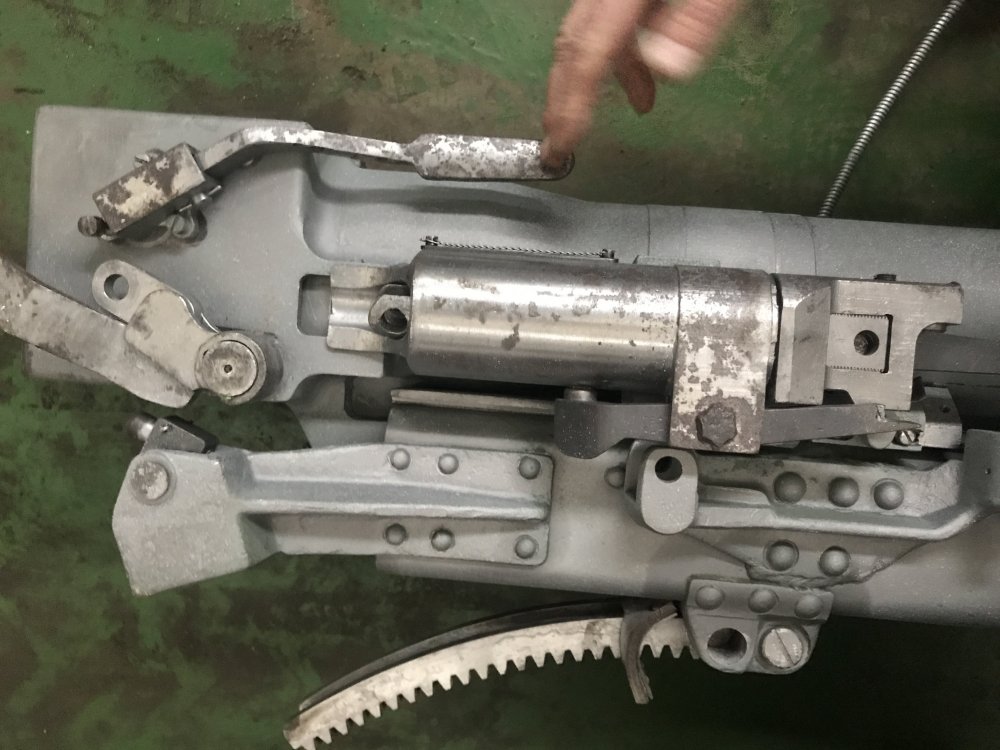

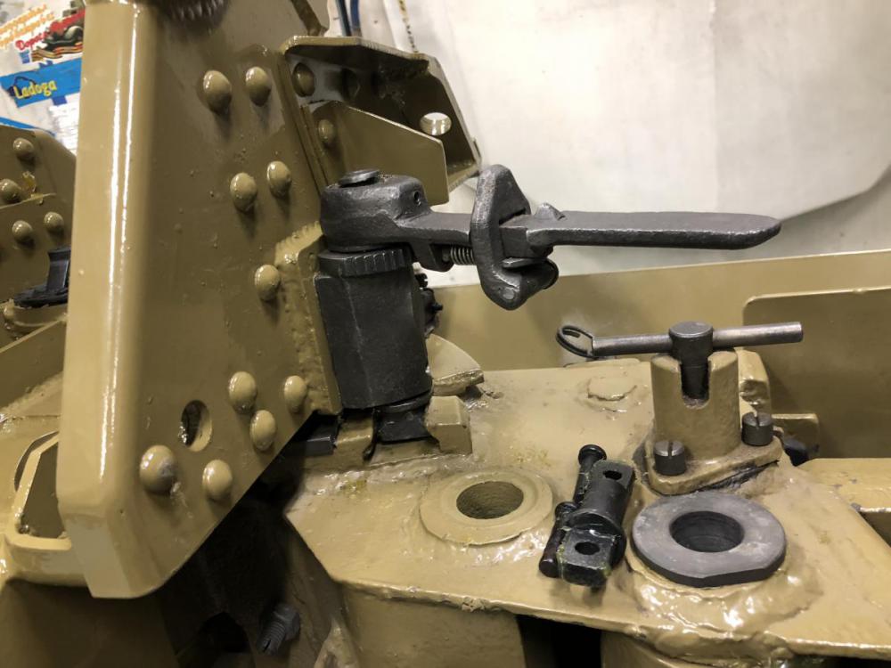

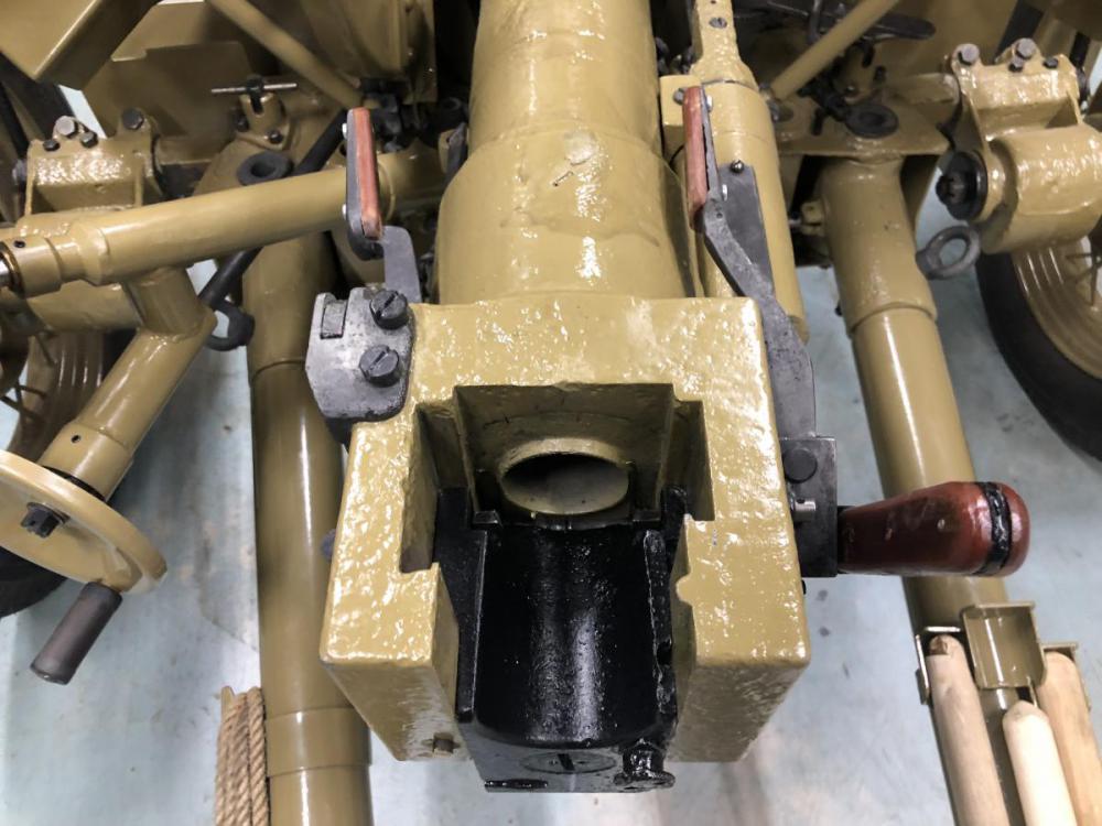

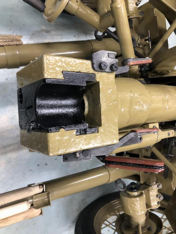

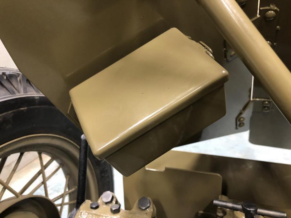

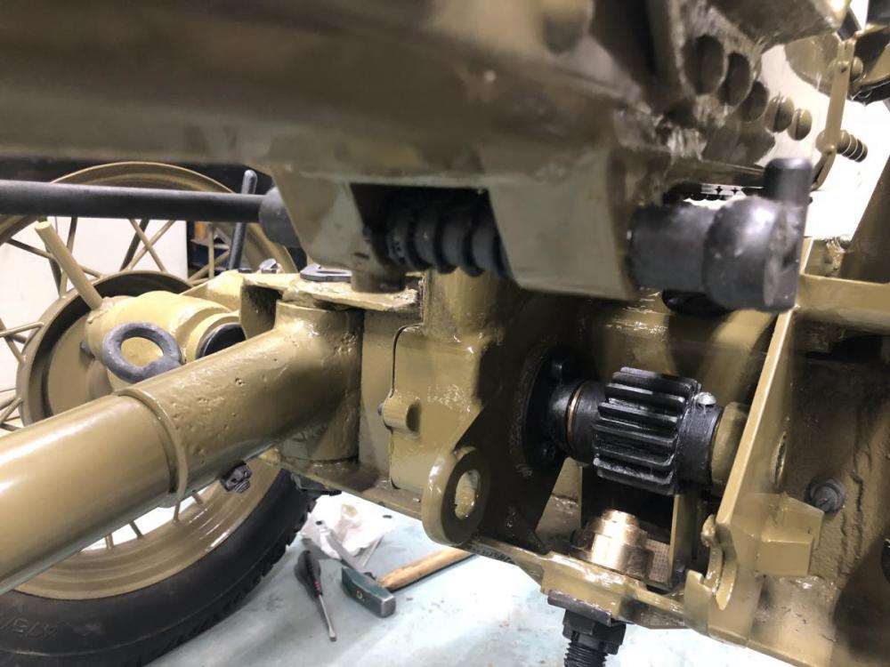

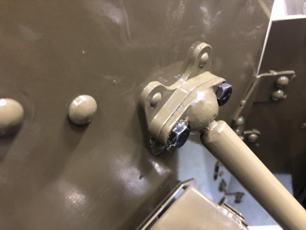

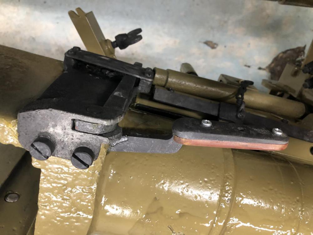

трубогиб 4 207 Жалоба Опубликовано: 6 января 2019 Механизм затвора Крепление цилиндра отката Сектор вертикали Тяга прицела Рундучок ЗИП Откосины боковых щитков Линейка отката и курок Цилиндр полуавтоматики Включатель полуавтоматики Верхнее крепление центрального щитка Болты крепления центрального щитка Правый спуск Левый спуск Затвор закрыт Затвор открыт 5 Цитата Поделиться сообщением Ссылка на сообщение Поделиться на других сайтах

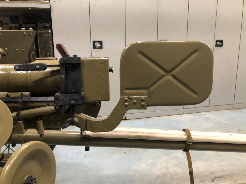

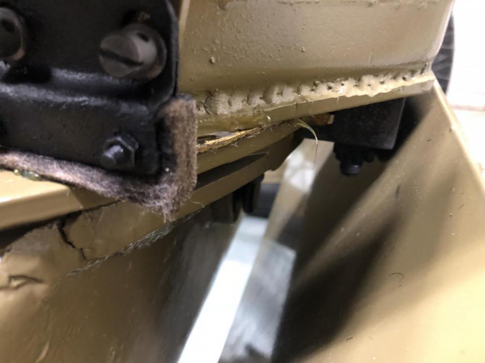

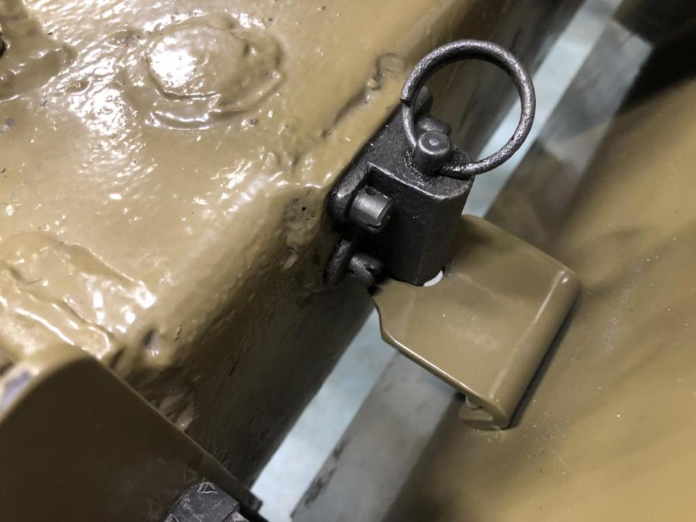

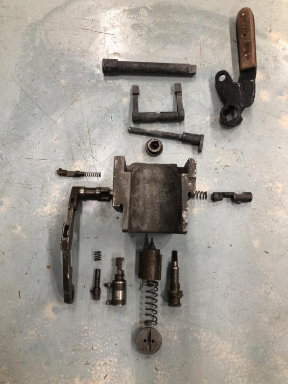

трубогиб 4 207 Жалоба Опубликовано: 6 января 2019 Гильзоотражатель 6 Цитата Поделиться сообщением Ссылка на сообщение Поделиться на других сайтах

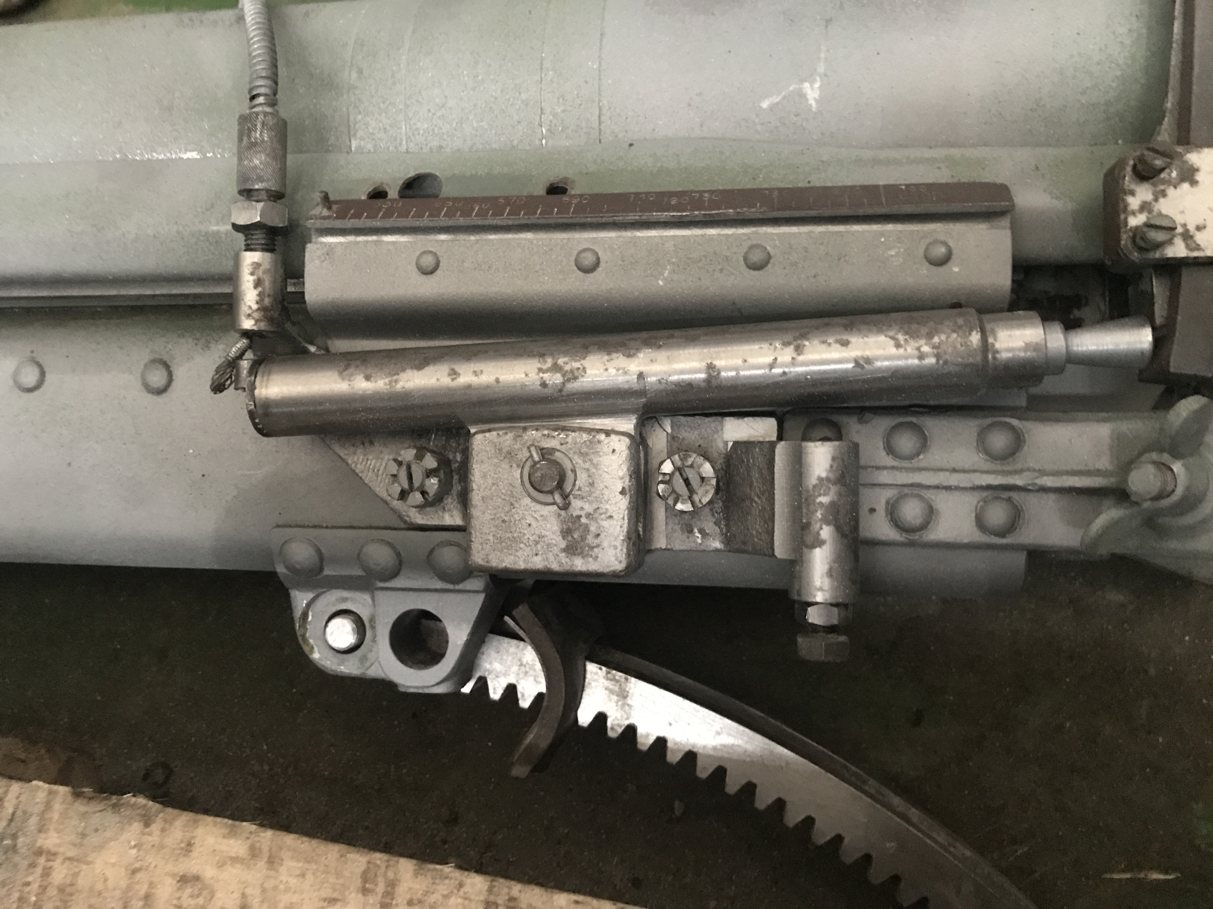

CARS 1 665 Жалоба Опубликовано: 19 января 2019 Серёж привет! Подскажи те части что тебя сделаны воронением это так по документации должны быть обработаны? на моей пушке они выглядят иначе. Цитата Поделиться сообщением Ссылка на сообщение Поделиться на других сайтах

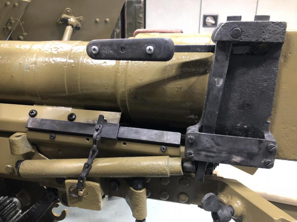

трубогиб 4 207 Жалоба Опубликовано: 19 января 2019 (изменено) 6 часов назад, CARS сказал: Серёж привет! Подскажи те части что тебя сделаны воронением это так по документации должны быть обработаны? на моей пушке они выглядят иначе. Во-первых поздравляю с приобретением!!! Во-вторых воронились все съемные, подвижные части и крепеж. Это до войны в соответствии с технологией. Во время войны отступление от техпроцесса было много, иногда даже не крашенные отправляли на фронт. Если "как было" - все что снимается воронить, после сборки все закрасить краской с помощью кисточки, кроме деталей на которых краска будет мешать работе. В-третьюх как выглядит "иначе" по фото я не увидел - все тоже самое! Однако, кроме: отсутствует винт-фиксатор гайки червяка горизонта. карданчик ранний - все норм. фиксаторы боевого положения сошников поздние, но сойдет трос курка потрепан - подходит от ручника ГАЗ-24 Курок поздний отсутствует стрелка шкалы отката и фиксирующая цепочка к ней солдатик поджима курка с виду заклинило Спусковой механизм курка поздний, но все норм ограничитель отката поставлен наоборот цилиндр отката ранний и в оч хорошем состоянии под цилиндром собачка должна быть не на болту, а на пальце D12 нехватает еще двух деталей, горизонтальной собачки и ограничительной с подпором Изменено 19 января 2019 пользователем трубогиб 4 Цитата Поделиться сообщением Ссылка на сообщение Поделиться на других сайтах
CARS 1 665 Жалоба Опубликовано: 20 января 2019 Сереж спасибо, свяжусь для уточнений! Цитата Поделиться сообщением Ссылка на сообщение Поделиться на других сайтах
