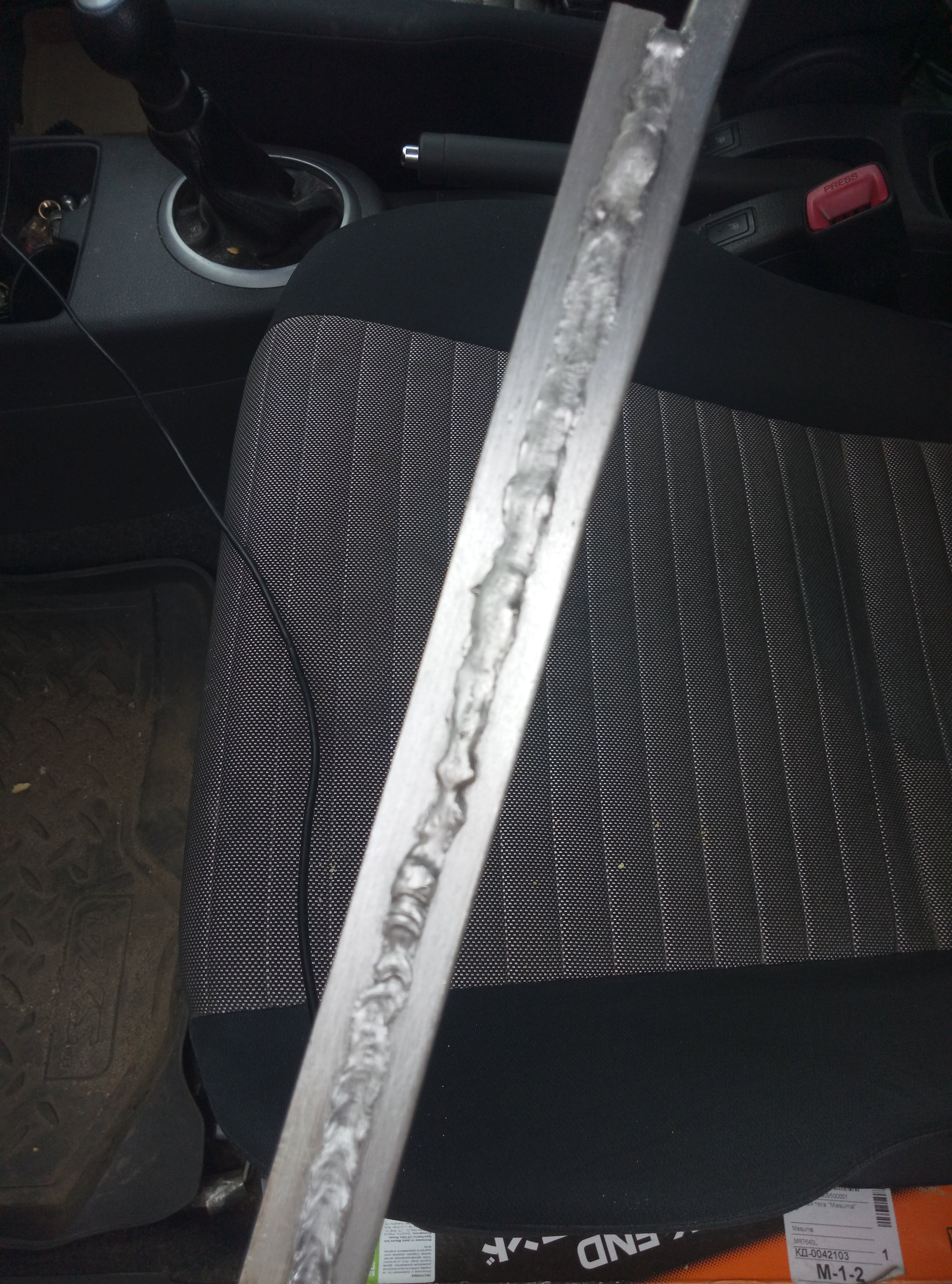

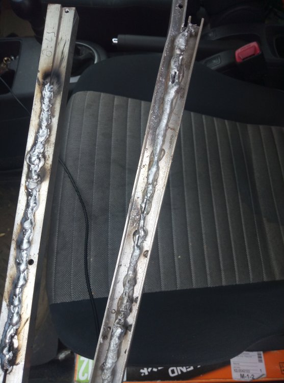

Midved 350 Жалоба Опубликовано: 12 июня 2019 (изменено) попробовал таки алюминий полуавтоматор сварить Изменено 12 июня 2019 пользователем Midved Цитата Поделиться сообщением Ссылка на сообщение Поделиться на других сайтах
Федот68 4 343 Жалоба Опубликовано: 13 июня 2019 12.06.2019 в 15:21, Midved сказал: попробовал таки алюминий полуавтоматор сварить попробуй горелку вести "навстречу" не "от уклона". А "на уклон". то есть - как бы "наступая вперёд" проволокой, а не "заметая следы". Цитата Поделиться сообщением Ссылка на сообщение Поделиться на других сайтах
Midved 350 Жалоба Опубликовано: 14 июня 2019 Да пробовал, валик выше, но держать шов не удобно, скорость подачи бешеная, проволока жжет алюминий. Слевв на фото. Цитата Поделиться сообщением Ссылка на сообщение Поделиться на других сайтах
Саша Вии 789 Жалоба Опубликовано: 14 июня 2019 3 часа назад, Midved сказал: Да пробовал, валик выше, но держать шов не удобно, скорость подачи бешеная, проволока жжет алюминий. Слевв на фото. Уменьшить скорость подачи проволоки невозможно? Цитата Поделиться сообщением Ссылка на сообщение Поделиться на других сайтах
Midved 350 Жалоба Опубликовано: 14 июня 2019 Для алюминия невозможно, если уменьшить проволока пригорает к наконечнику и валик совсем не образовывается, просто прожигает. Цитата Поделиться сообщением Ссылка на сообщение Поделиться на других сайтах

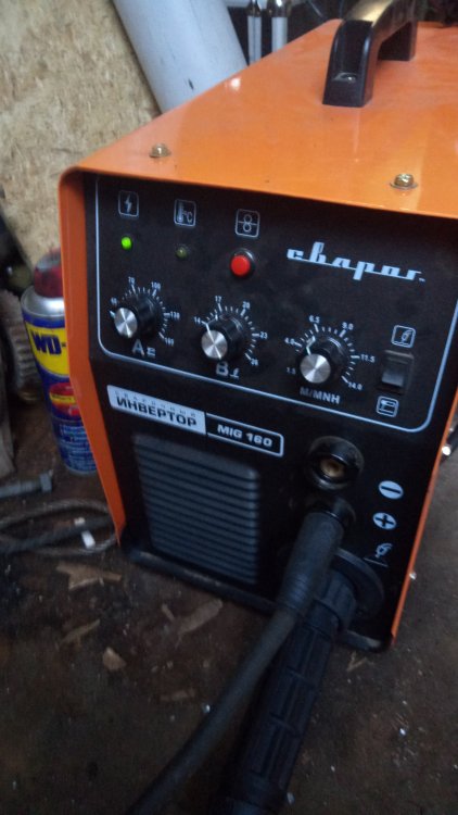

Midved 350 Жалоба Опубликовано: 14 июня 2019 Полуавтомат вообще не для алюминия , т.к постоянка. Но получается не врет ютуб , можно варить. Думаю из своего старого полуавтомата трансформаторного выдрать диодный мост и попробовать как будет варить алюминий. Может удастся двойную схему сделать. С новым аппаратом работать в разы легче. Цитата Поделиться сообщением Ссылка на сообщение Поделиться на других сайтах
sasa4x4 322 Жалоба Опубликовано: 14 июня 2019 Для алюминиевой проволоки, свой рукав, с тефлоновой трубкой. Пробовал с обычной спиралью, результат отвратительный, очень быстро засерается, эксперименты забросил, накладно. Цитата Поделиться сообщением Ссылка на сообщение Поделиться на других сайтах
Midved 350 Жалоба Опубликовано: 14 июня 2019 Я канал на втором рукаве поменял со спирали на тефлоновый для алюминия, наконечник поставил побольше. Первые три подхода закончились неудачами, потом поменял аргон в баллоне и пошло. Цитата Поделиться сообщением Ссылка на сообщение Поделиться на других сайтах
Саша Вии 789 Жалоба Опубликовано: 14 июня 2019 7 часов назад, Midved сказал: Для алюминия невозможно, если уменьшить проволока пригорает к наконечнику и валик совсем не образовывается, просто прожигает. Можно чего нибудь снизу подложить ,чтобы не прожигало. Цитата Поделиться сообщением Ссылка на сообщение Поделиться на других сайтах

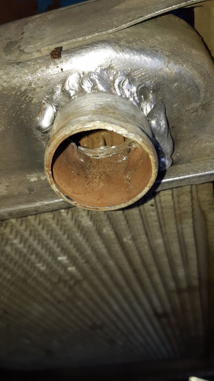

Midved 350 Жалоба Опубликовано: 27 сентября 2019 Потребовалось перенести патрубки на радиаторе 3102 алюминиевом . С тигом не разобрался , скорее все присадка не та , не липнет. Закидал по предыдущему опыту полуавтоматом. Цитата Поделиться сообщением Ссылка на сообщение Поделиться на других сайтах
Федот68 4 343 Жалоба Опубликовано: 27 сентября 2019 Маленкий совет при сварке люминя полуавтоматом : Лучше вести горелку "навстречу". То есть Когда варишь сталь ( чернуха, нержа - неважно) - то как правило горелка находится под углом около 70* . и горелкой "отступаешь" от зоны сварки. Иногда - "наступаешь" ( но тогда проще получить прожог - ибо точка варки не "упирается" в уже наложенный шов, а идёт как бы "впереди" него) Так вот для люминя основной приём - именно "наступать". вести горелку "навстречу" шву. Тогда шов получается чище и ровнее. Цитата Поделиться сообщением Ссылка на сообщение Поделиться на других сайтах
Midved 350 Жалоба Опубликовано: 30 сентября 2019 С присадками разобрался, этот радиатор варил алюминиевой проволокой 5356 для алюминия с примесью магния. Тиг не пошел потому, что прутки у меня 4043, а они не годятся для алюминиевых сплавов , содержащих магний. Цитата Поделиться сообщением Ссылка на сообщение Поделиться на других сайтах
