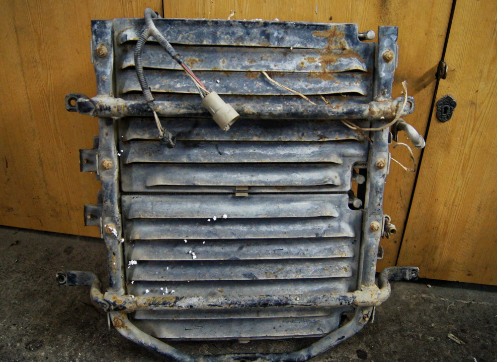

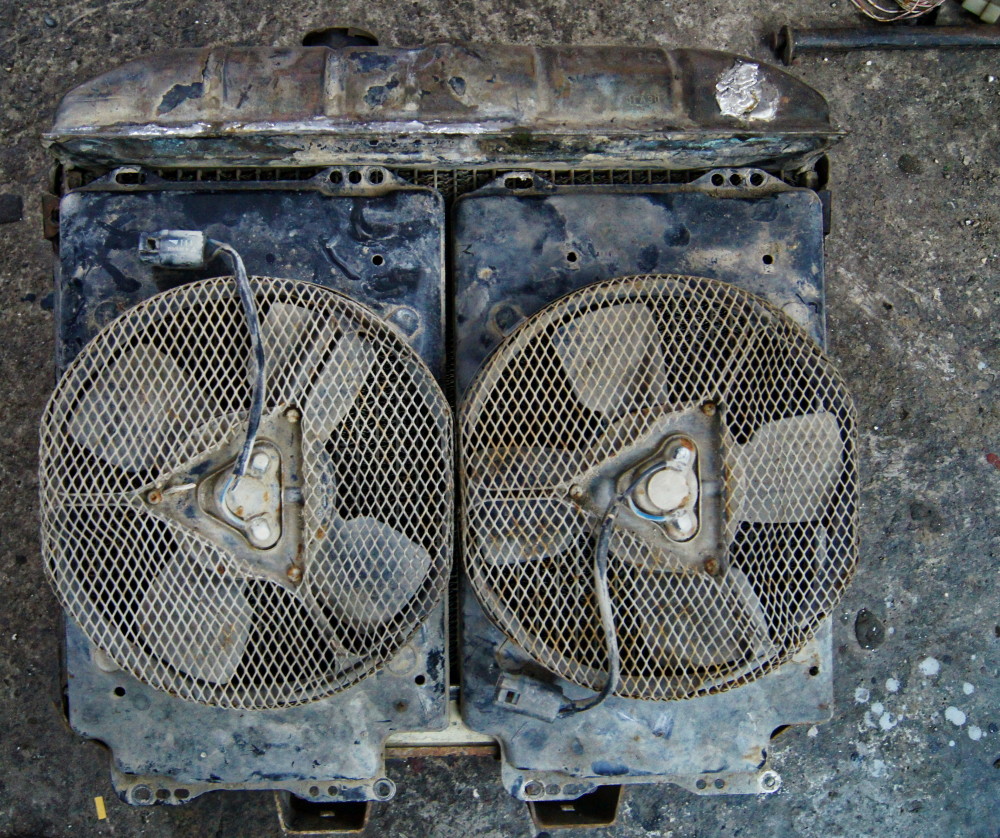

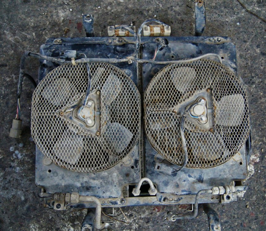

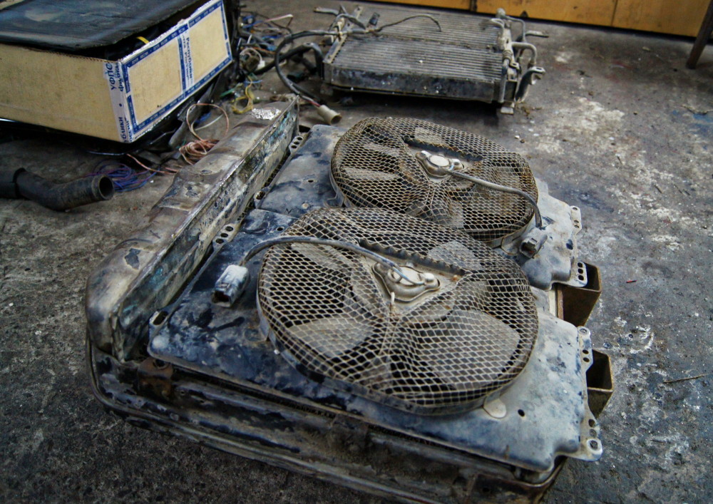

АлексейК 1 174 Жалоба Опубликовано: 17 мая 2017 Я погонял "поиск", но все в принципе по этому вопросу разбросанно по разным темам. По этому решил создать новую, отдельную. Обсуждалось, ставилось многое, и с нашего и с иномарок. Но все равно, полезная информация всегда пригодиться. В теме по своему ГАЗу, я ответил на вопрос форумчанина "а с чего взять вентиляторы именно кондиционера", которые дуют (штатно) вперед, а не тянут в себя, для установки перед радиатором 69-го. Один из вариантов, который я предложил, и представляю. Это вентиляторы радиатора кондиционера от Тойота Таун Айс 1989-1994 годов. Так же - Мастер Айс, иногда - Сурф. Радиатор это для кондиционера салона (зад, пассажиры), стоит горизонтально под днищем машины. Геометрическая память то памятью (возился я с такими машинами, и у самого Таун да Лит были), но нужно было чтобы точно. И я съездил на разборку где меня знают, и по этому доверяют. На один день для фотосессии выпросил радиатор с вентиляторами. Вот сам радиатор, вид снизу. Сверху, вентиляторы с диффузорами. И память размеров "ну точно, должно подойти!", меня не подвела. Наш радиатор с тойотовскими диффузорами. Практически один в один по размерам. Небольшие действа с болгаркой (по высоте), и получаются два мощных вентилятора, да еще и с диффузорами полностью перекрывающие родной радиатор. И не великие по толщине. Еще какие плюсы. Проверил. Дуют (а радиатор кондиционера толст, как наш, да и межтрубочных ребер не меньше), караул. Таун Айс должен был летать на воздушной подушке! Оттого и жалюзя снизу :). Закрыты сетками. То есть меньше в радиатор дряни попадать будет. Водозащищены. Практически герметичны. Стоят то под дном микроавтобуса. Большая надежность. Сдох один? Будет работать второй. Два сразу не помирают. Ну а про прелесть хорошо подогнанных через толстую микропорку диффузоров при установке к плоскости родного радиатора - и говорить не нужно. Жаль, все продается только в комплекте (с радиатором - цена не малая!), да и ище и представленный экземпляр уже кем то заказан у хозяина разборки. Было бы по иному - непременно бы себе оставил, пригодились бы на второй ГАЗ. 1 Цитата Поделиться сообщением Ссылка на сообщение Поделиться на других сайтах
