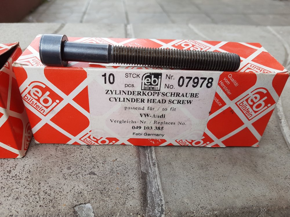

freak 4 Жалоба Опубликовано: 5 июля 2017 Вместо родных шпилек подходят болты от ГБЦ VAGа. Febi номер 07978. Резьба длинная, на 2/3 тела болта, болт 97мм. После отболгаривания - резьбы остаётся с запасом. Конструкционная жесткость (или как она там) - выбито 105 на голове. Куплено по 30руб штучка. Не знаю куда разместить, если надо - перемещу тему куда скажут. 1 Цитата Поделиться сообщением Ссылка на сообщение Поделиться на других сайтах

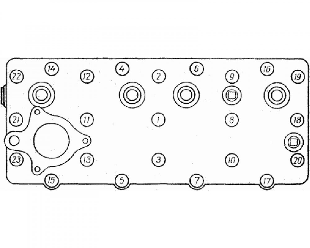

sasa4x4 307 Жалоба Опубликовано: 6 июля 2017 Да конечно, есть болты, шпильки, гайки разной прочности, спорить глупо. Но из того что перерезал, как правило не работало должным образом. Причину не знаю, после нескольких случаев, экспериментировать перестал. Но дело не в этом. На блоке во всяком случае моём. всего четыре глухих отверстия глубиной 18 и 20 мм. со стороны толкателей. Если по номерам затяжки 9, 12, 14, 16, глубина отверстия 22 вместе с головкой 90 мм. В качестве обильной смазки попробуй олеиновую кислоту. И еще, может не в тему, но, на кой ляд в водяных каналах вставлена проволока? Цитата Поделиться сообщением Ссылка на сообщение Поделиться на других сайтах

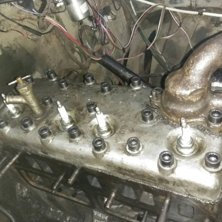

freak 4 Жалоба Опубликовано: 9 июля 2017 Пока так.... Вроде всё аккуратненько Цитата Поделиться сообщением Ссылка на сообщение Поделиться на других сайтах
sasa4x4 307 Жалоба Опубликовано: 10 июля 2017 13 часов назад, freak сказал: Пока так Шайбы где, продавит головку. Жалко! 2 Цитата Поделиться сообщением Ссылка на сообщение Поделиться на других сайтах
