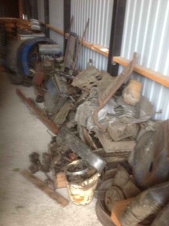

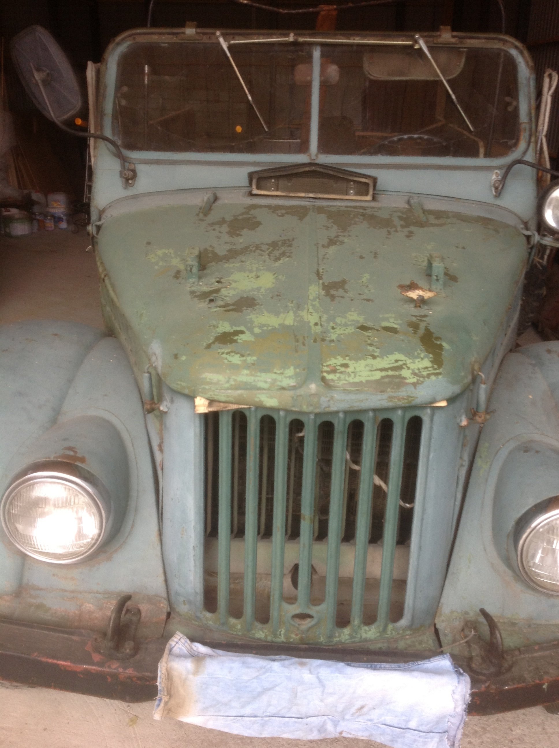

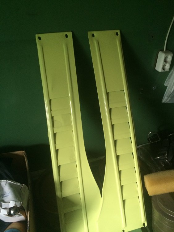

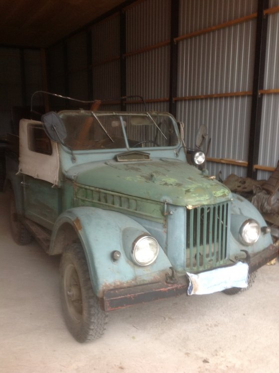

Устин 17 Жалоба Опубликовано: 5 сентября 2017 Добрый день! Совершенно случайно, приобрел Газ 69.Цель восстановить. Возможно две машины, так как в гараже еще была рама в качестве ЗИПа, а также три мотора , два из которых от польского " Жука".Один М20 разобрали - предварительно требуется раздела блока, замена поршней, вкладышей, помпы и т.д. Несколько позиций" кузовщины" отдал на песок струй и покрыл грунтом ( оценка состояния)- результат прямо скажу оптимизма не внушает, все держалось на краске. Коробку передач, находящуюся в ЗИПе тоже поставил на разборку и диагностику. По результатам опытных работ определю размер бедствия. Многие из Вас уже проходили этот путь, может подскажите правильный алгоритм работы по восстановлению. С уважением! Цитата Поделиться сообщением Ссылка на сообщение Поделиться на других сайтах

Устин 17 Жалоба Опубликовано: 6 сентября 2017 Спасибо за понимание.Пока возможности в реализации проекта есть. "Распыляться" не буду. Знаком с этой проблемой по своей специальности. Сейчас капиталю двигатель, который был в качестве ЗИПа и МКПП , дальше пойдет раздатка. Все это было в дополнении к "конструктору" Параллельно взял несколько позиций "кузовщины" -пороги,диск,заднее крыло.Прогнал через пескоструй и загрунтовал в "легкую".Цель-определить размеры "стихийного" бедствия. В результате выявлено-мотор "убитый" -расточка и т.д., коробка в неплохом состоянии.Скорее всего была новая и лежала десятилетия в гараже.Но замена прокладок , сальников обязательна. Кузовщина-некоторые позиции держались за счет краски.Вывод-состояние комплекта ниже среднего.Восстановление займет гораздо больше времени и средств.Сейчас бьется цифра где-то в 500 р.Как-то так... 1 Цитата Поделиться сообщением Ссылка на сообщение Поделиться на других сайтах

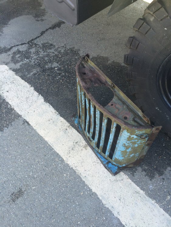

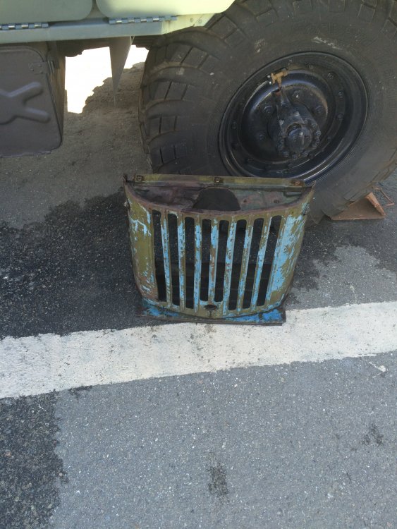

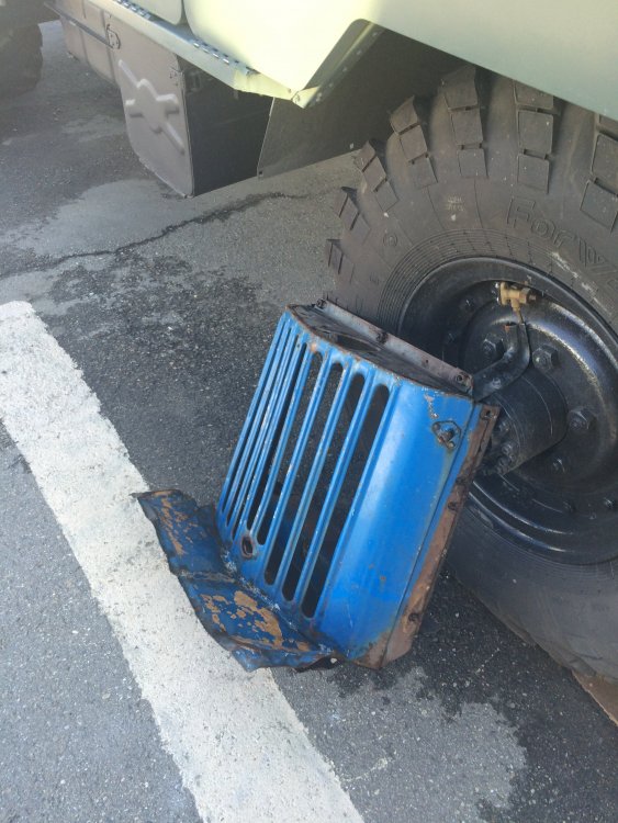

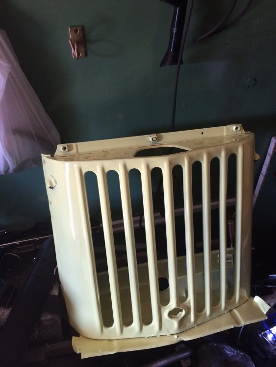

Устин 17 Жалоба Опубликовано: 6 сентября 2017 В результате пескоструя и предварительной грунтовки "вылезли " вмятины, порывы ,забоины. Грязные смотрелись приличнее. Цитата Поделиться сообщением Ссылка на сообщение Поделиться на других сайтах
ODI72 453 Жалоба Опубликовано: 6 сентября 2017 Теперь выправить поверхность и восстановить геометрию крепежных отверстий. Это можно было сделать и до чистки и грунтовки. Слишком очевидны повреждения. Цитата Поделиться сообщением Ссылка на сообщение Поделиться на других сайтах

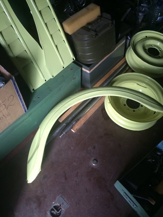

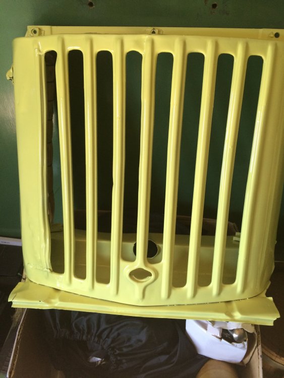

Устин 17 Жалоба Опубликовано: 6 сентября 2017 Грунтовка первый слой. Все равно зашкуривать.А вот с геометрией крепежа проблемы. Пока нет ни одной книжки. Заказал атлас с картинками, может по нему, но когда придет не ясно.Сегодня попробую подготовить второй комплект под пескоструй: облицовку, пару порогов и еще чего-нибудь по мелочи.Третий будут крылья.После чего начну эти позиции доводить до ума (подваривать, восстанавливать и т.д.) Вопрос : окончательную окраску проводить в составе объекта или все по отдельности.Запчасти по мотору заказал,МКПП ревизируем, подготовлена под разбор раздатка. Цитата Поделиться сообщением Ссылка на сообщение Поделиться на других сайтах
ВладимирВ 3 364 Жалоба Опубликовано: 6 сентября 2017 Не теряйте время и силы на мелочах. Крепежные отверстия - фигня, их не будет видно за шайбами. Все относительно быстросъемные и недорогие детали (крылья, жабры) нет смысла вылизывать. Потом купите новые или почти новые и поменяете. Концентрируйтесь на лодке (кузов). Красить все отдельно, все что можно развинтить. Цитата Поделиться сообщением Ссылка на сообщение Поделиться на других сайтах

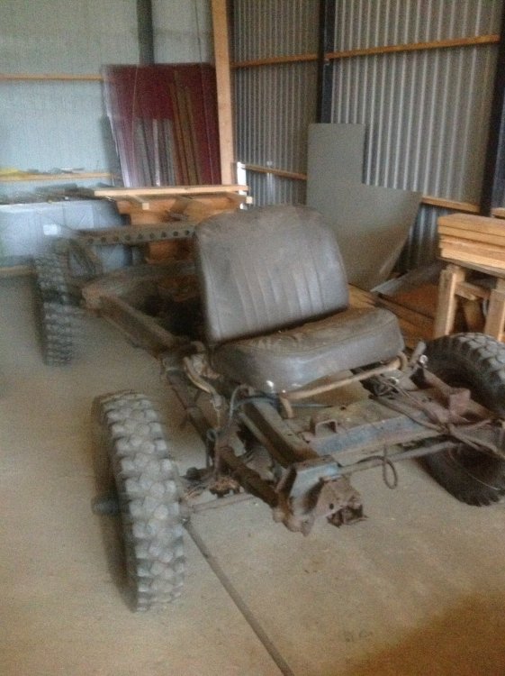

Устин 17 Жалоба Опубликовано: 6 сентября 2017 Лодку либо искать новую, либо демонтаж старой и восстановление.Демонтировать пока не могу,документы в оформлении. Вот и занимаюсь "мелочами". Цитата Поделиться сообщением Ссылка на сообщение Поделиться на других сайтах

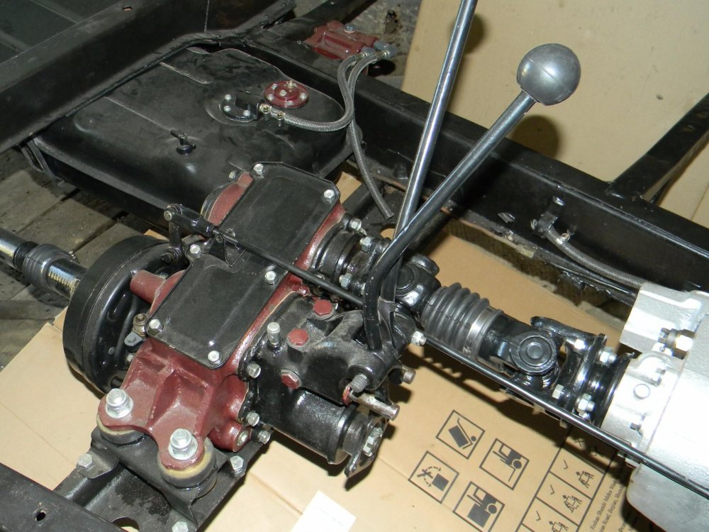

iggrigkov@yandex.ru 9 Жалоба Опубликовано: 6 сентября 2017 2 Цитата Поделиться сообщением Ссылка на сообщение Поделиться на других сайтах
ВладимирВ 3 364 Жалоба Опубликовано: 6 сентября 2017 А на промкардане гофра должна быть? Цитата Поделиться сообщением Ссылка на сообщение Поделиться на других сайтах
iggrigkov@yandex.ru 9 Жалоба Опубликовано: 6 сентября 2017 Нет, не должна. Но, думаю, мне не помешает. 2 Цитата Поделиться сообщением Ссылка на сообщение Поделиться на других сайтах
