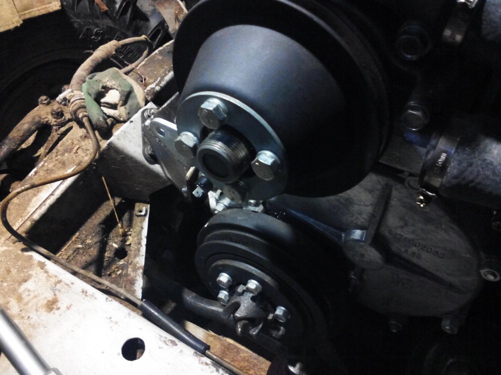

FanatFigo 200 Жалоба Опубликовано: 8 ноября 2017 Ну про 11 лопастную скажу так- на М-20 стояла у меня, но прогреть мотор с ней зимой - это целая эпопея. Уже даже при 0 градусах это хорошо заметно было. При том что термостат стоял, и вся СОД работала исправно. Вот по данной причине у меня и мысли о вискомуфте пошли - вроде как чисто гипотетически - от нее одни плюсы должны быть. Подскажите еще пару вопросов: 1. Сравним 2 вида вентилятора - обычный и вискомуфта. Вискомуфта относительно обычного не будет торчать дальше (ближе к радиатору)? 2. При запуске мотора, с ней как у лэнд круйзера будет шум, который стихает буквально через пару секунд после запуска или на наших машинах запускается спокойно? 1 Цитата Поделиться сообщением Ссылка на сообщение Поделиться на других сайтах
джон на 69 1 099 Жалоба Опубликовано: 8 ноября 2017 Крыльчатка к радиатору на 3см ближе будет. Цитата Поделиться сообщением Ссылка на сообщение Поделиться на других сайтах
speedoff 3 825 Жалоба Опубликовано: 8 ноября 2017 На 1-й вопрос Женя ответил. При запуске не включается она.. Обычно двигатель запускается. Еще есть маленький нюанс - чтобы поставить вискомуфта придется покупать новую помпу с резьбой на выходном вале Цитата Поделиться сообщением Ссылка на сообщение Поделиться на других сайтах
Саша Вии 786 Жалоба Опубликовано: 8 ноября 2017 1 час назад, speedoff сказал: Еще есть маленький нюанс - чтобы поставить вискомуфта придется покупать новую помпу с резьбой на выходном вале Если двигатель куплен новый и с завода 421.8 , то на нем уже с резьбой идёт , ничего покупать не надо. Цитата Поделиться сообщением Ссылка на сообщение Поделиться на других сайтах
speedoff 3 825 Жалоба Опубликовано: 8 ноября 2017 38 минут назад, Саша Вии сказал: Если двигатель куплен новый и с завода 421.8 , то на нем уже с резьбой идёт , ничего покупать не надо. Ну судя по фото его двигателя, резьбы на помпе у него нет Цитата Поделиться сообщением Ссылка на сообщение Поделиться на других сайтах

Саша Вии 786 Жалоба Опубликовано: 8 ноября 2017 4 часа назад, speedoff сказал: Ну судя по фото его двигателя, резьбы на помпе у него нет А у меня почему есть? Это один и тот же 421.8 Цитата Поделиться сообщением Ссылка на сообщение Поделиться на других сайтах
FanatFigo 200 Жалоба Опубликовано: 8 ноября 2017 8 часов назад, speedoff сказал: На 1-й вопрос Женя ответил. При запуске не включается она.. Обычно двигатель запускается. Еще есть маленький нюанс - чтобы поставить вискомуфта придется покупать новую помпу с резьбой на выходном вале на 4218 резьба есть. Мотор у меня новый. Вопрос в том, а в ГАЗон кто-то ставил интересно? касаемо факта смещения на 3 см? Цитата Поделиться сообщением Ссылка на сообщение Поделиться на других сайтах
FanatFigo 200 Жалоба Опубликовано: 8 ноября 2017 5 часов назад, speedoff сказал: Ну судя по фото его двигателя, резьбы на помпе у него нет Есть, на фото не видно просто. Цитата Поделиться сообщением Ссылка на сообщение Поделиться на других сайтах

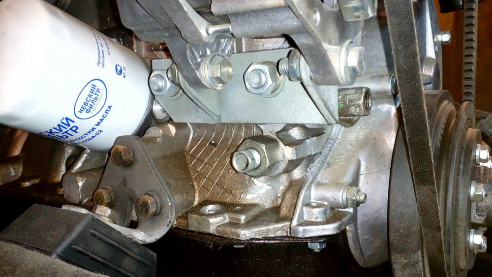

FanatFigo 200 Жалоба Опубликовано: 8 ноября 2017 Подскажите еще, вот на блоке ввёртышь на 24 или хз, здоровый, а в него заглушка ввёрнута, это масляный канал не? Есть там давляк масляный как во всей системе? Не пинайте только за безграмотность) Стыдно не не знать, а не хотеть учиться) Цитата Поделиться сообщением Ссылка на сообщение Поделиться на других сайтах
Август 272 Жалоба Опубликовано: 8 ноября 2017 Выход масляного канала после фильтра, можно датчик давления поставить, на некоторых моделях он тут и стоит и еще кран маслорадиатора. Цитата Поделиться сообщением Ссылка на сообщение Поделиться на других сайтах
джон на 69 1 099 Жалоба Опубликовано: 8 ноября 2017 Это выход на маслорадиатор и датчик аварийного давления. Насчёт термомуфты я думал, но места в газике не хватает, если только двухрядный радиатор ставить. Цитата Поделиться сообщением Ссылка на сообщение Поделиться на других сайтах
FanatFigo 200 Жалоба Опубликовано: 8 ноября 2017 3 минуты назад, джон на 69 сказал: Это выход на маслорадиатор и датчик аварийного давления. Насчёт термомуфты я думал, но места в газике не хватает, если только двухрядный радиатор ставить. По пунктам: А вместо датчика аварийного давления, можно же ввернуть датчик указателя давления? Какая нах разница? Верно? Двухрядный радиатор - мне кажется ну его нахрен, трёхрядный решает. Походу тогда придется ставить обычную вертушку. Цитата Поделиться сообщением Ссылка на сообщение Поделиться на других сайтах
