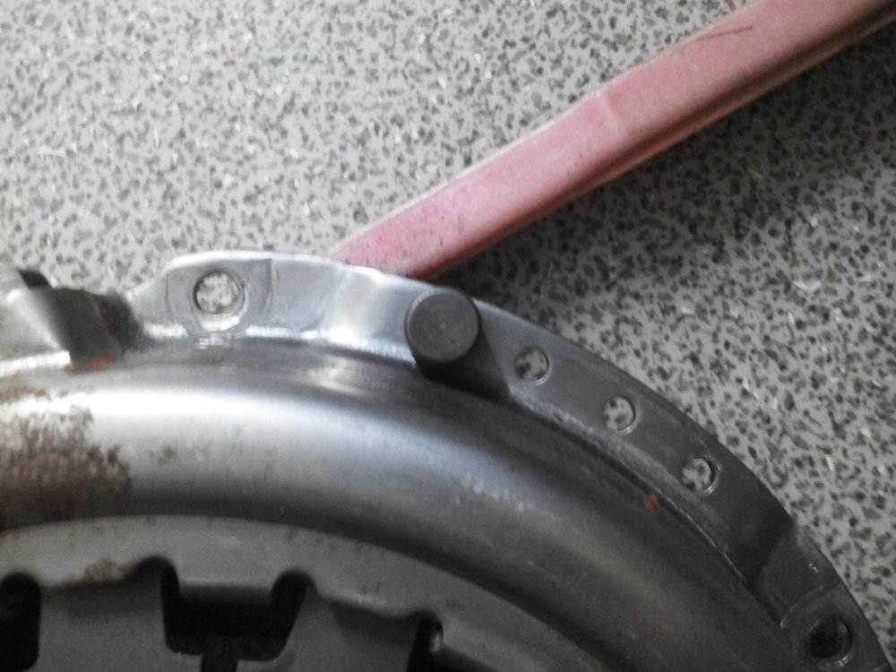

Саша Вии 786 Жалоба Опубликовано: 8 ноября 2017 (изменено) Когда покупал новый 421 .8 двигатель информации по сцеплению было очень мало , было лишь известно о возможной комплектации рычажной ,либо лепестковой корзинами, по рычажной все понятно, далее по лепестковой , пытался узнать ,под какой первичный вал очко у корзины , не смог получить внятного ответа, тк не захотели смотреть или был запечатан в коробку ,хз. В итоге приехало, оказалось ,корзина под тонкий первичный вал ,крышка подшипника практически впритык проходит в корзину , а если надавить выжимным, наверное просто обхватит крышку. Осталась правда лепестковых корзина триал ,406 двигателя ,универсальная , она стояла на моем старом м-20 , прекрасная корзина ,с пятаком ,то ,что нужно и по отверстиям подходит, но... Родная корзина балансируется в сборе с коленвалом и маховиком , на ней есть грузики, а триаловская корзина чужая и небалансированная.Вопрос , насколько сильно сократит ресурс двигателя эта самая неродная корзина без баланса, либо все же попытаться расширить родную под нужный размер? Изменено 8 ноября 2017 пользователем Саша Вии Цитата Поделиться сообщением Ссылка на сообщение Поделиться на других сайтах

Амиго69 1 164 Жалоба Опубликовано: 8 ноября 2017 Лепестковые корзины на коленвалу не балансируют. Они все "ровные". Это один из основных плюсов лепестковых. На Жигулях никогда колено с маховиком и корзиной не балансировали, ибо - лепестки. Все корзины с лапками - не отбалансированы. То есть "кривые"..... При смене диска сцепления лапчатая корзина ставится по старым отверстиям - она отбалансирована в этом положении. Цитата Поделиться сообщением Ссылка на сообщение Поделиться на других сайтах

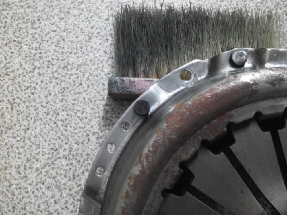

Саша Вии 786 Жалоба Опубликовано: 8 ноября 2017 39 минут назад, Амиго69 сказал: Лепестковые корзины на коленвалу не балансируют. Они все "ровные". Это один из основных плюсов лепестковых. На Жигулях никогда колено с маховиком и корзиной не балансировали, ибо - лепестки. Все корзины с лапками - не отбалансированы. То есть "кривые"..... При смене диска сцепления лапчатая корзина ставится по старым отверстиям - она отбалансирована в этом положении. Очень спорное утверждение , а это тогда что такое если не грузики? Цитата Поделиться сообщением Ссылка на сообщение Поделиться на других сайтах
Федот68 4 303 Жалоба Опубликовано: 8 ноября 2017 (изменено) Знаешь главное отличие сборки Коленвал/Маховик/Сцепление моторов ЗМЗ 24 от ЗМЗ 402 ?? У ЗМЗ 24 эти детали балансируются в сборе. А у ЗМЗ 402 - по отдельности... и потому легко и непринуждённо взаимозаменяемы в любой момент.. Н а корзина без пятака на лепестках... На авто , хоть изредка кунающемся в грязь... Если не моветон, то - идиотизм чистой воды. При любом повреждении выжимного подшипника практически сразу попадаешь и на замену корзины сцепления "до кучи".... Да. Для тех, кто не знал : Корзина ЗМЗ 24 ставится в любое из трёх положений ( полезно при непопадании "в баланс") А ЗМЗ 406 - только в одном ( дырдочки смещены) Изменено 8 ноября 2017 пользователем Федот68 1 Цитата Поделиться сообщением Ссылка на сообщение Поделиться на других сайтах
Амиго69 1 164 Жалоба Опубликовано: 8 ноября 2017 20 минут назад, Саша Вии сказал: Очень спорное утверждение , а это тогда что такое если не грузики? Этими грузиками она отбалансирована на заводе! И больше никаких плясок с бубнами не требует! Цитата Поделиться сообщением Ссылка на сообщение Поделиться на других сайтах
Саша Вии 786 Жалоба Опубликовано: 8 ноября 2017 Только что, Амиго69 сказал: Этими грузиками она отбалансирована на заводе! И больше никаких плясок с бубнами не требует! Т.е отбалансирована вне коленвала с маховиком , которые балансируются всборе , верно? Цитата Поделиться сообщением Ссылка на сообщение Поделиться на других сайтах
Амиго69 1 164 Жалоба Опубликовано: 8 ноября 2017 (изменено) Коленвал и маховик балансируют в "ноль"... Потом можно вешать любую корзину ( если она лепестковая, и по дыркам подходит....) Если вешаешь лапчатую корзину: скорее всего получишь дисбаланс. И всю эту хрень придется балансировать по новой ( бывают исключения! ...но редко. ). Изменено 8 ноября 2017 пользователем Амиго69 Цитата Поделиться сообщением Ссылка на сообщение Поделиться на других сайтах
Саша Вии 786 Жалоба Опубликовано: 8 ноября 2017 (изменено) Благодарю за разъяснение , стало понятнее, меня ввели в сомнение эти грузики на заводской корзине с двигателя 4218. Да, Федот был прав, 406 корзина устанавливается только в одном положении, сейчас проверил)) Изменено 8 ноября 2017 пользователем Саша Вии Цитата Поделиться сообщением Ссылка на сообщение Поделиться на других сайтах
protector 1 985 Жалоба Опубликовано: 8 ноября 2017 Только что, Саша Вии сказал: Благодарю за разъяснение , стало понятнее, меня ввели в сомнение эти грузики на заводской корзине с двигателя 4218. Да, Федот был прав, 406 корзина устанавливается только в одном положении, сейчас проверил)) Федот всегда прав! Ну , или, почти всегда)) 1 Цитата Поделиться сообщением Ссылка на сообщение Поделиться на других сайтах

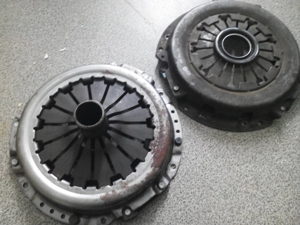

Midved 334 Жалоба Опубликовано: 9 ноября 2017 Саш, а зачем если не секрет, ты хобот в лепестковую корзину засунул, там же вал должен ходить , а не хобот, ессно не лезет. несколько раз ставил 24 лепестковые корзины , которые под тонкий вал, на родную кпп 69, ничего не закусывает. Муфту выжимного проточить под волговский подшипник и вперед. На волгах ездит, на 409 ездит и на твоем поедет. Цитата Поделиться сообщением Ссылка на сообщение Поделиться на других сайтах
Саша Вии 786 Жалоба Опубликовано: 9 ноября 2017 Это я для примера , понятно что крышка с другой стороны входит , но все же входит в корзину,а не располагается рядом с нею согласен? Мне эта корзина родная без пятака ещё чем не нравиться, у нее лепестки , вершины которых касается выжимной подшипник не на одном уровне, а как бы волною расположены по диаметру, это тоже не есть гут, согласен? Перетачивать крышку тоже не хочу, сейчас уже есть нормальные подшипники в магазинах ,подобно волговским, но под уазовский размер ступицы выжимного. Сегодня стал собирать корзину с ведомым на маховик ,но дело встало , заводской крепёж сцепления оказался гуано , болты сырые , надо подобрать нормальный каленый крепёж, мож от какой иномарки. Цитата Поделиться сообщением Ссылка на сообщение Поделиться на других сайтах
Midved 334 Жалоба Опубликовано: 9 ноября 2017 Лепестковая корзина уже, когда на свой м20 корзину Сакс ставил хобот внутрь не попадал, она сначала цеплялась лепестками за выступ впереди подшиника, который остался от проточки уазовской муфты. Подшипник уаз шире волговского оказался, срезал лишнее заподлицо с подшиником, стала выжиматься, потом две шайбы под солдатик подложил и совсем хорошо заработала. В общем крышку и резануть чуть можно, главное чтоб муфта длинная была, как ты говоришь современную тут не поставишь, уши близко к подшипнику. Болты старые ставлю , все лучше магазинных. Цитата Поделиться сообщением Ссылка на сообщение Поделиться на других сайтах
Федот68 4 303 Жалоба Опубликовано: 10 ноября 2017 В 09.11.2017 в 20:56, Саша Вии сказал: Это я для примера , понятно что крышка с другой стороны входит , но все же входит в корзину,а не располагается рядом с нею согласен? Мне эта корзина родная без пятака ещё чем не нравиться, у нее лепестки , вершины которых касается выжимной подшипник не на одном уровне, а как бы волною расположены по диаметру, это тоже не есть гут, согласен? это не "не есть гут" - это полный ПЦ. место корзине - в чермете ( вариант - якорь на лодку) Собственно у "лепестка" две причины выбраковки корзины - выработка прижимной поверхности. и эта самая "волна" ( возникает от местного перегрева лепестков при заклинившем выжимном подшипнике) за муфты : Проще Волгомуфту разогнать снутри до размера Ф 40+ ( свободная посадка)чем точить УАЗомуфту под Волгоподшипник. Хотя ещё проще ( уж лет десять как) - купить УАЗомуфту под Волгоподшипник в магазине . Но проблема с торчащей "сиськой" муфты выше плоскости подшипника ... Она есть. На "лепестке с пятаком" приводит к проточке запорного кольца пятака. Пока всё в сборе - пятак никуда не денется. А вот повторно монтировать - утрахаешься... Да и пока проточится это запорное кольцо муфтой ... Ухи отвалятся от скрипа... Цитата Поделиться сообщением Ссылка на сообщение Поделиться на других сайтах
Саша Вии 786 Жалоба Опубликовано: 10 ноября 2017 3 часа назад, Федот68 сказал: возникает от местного перегрева лепестков при заклинившем выжимном подшипнике) Эта волна на корзине ,которая шла вместе с новым двигателем , она такая с завода, видимо просто брак, не знаю какие ещё сюрпризы в этом двигателе вылезут позднее(( Цитата Поделиться сообщением Ссылка на сообщение Поделиться на других сайтах
