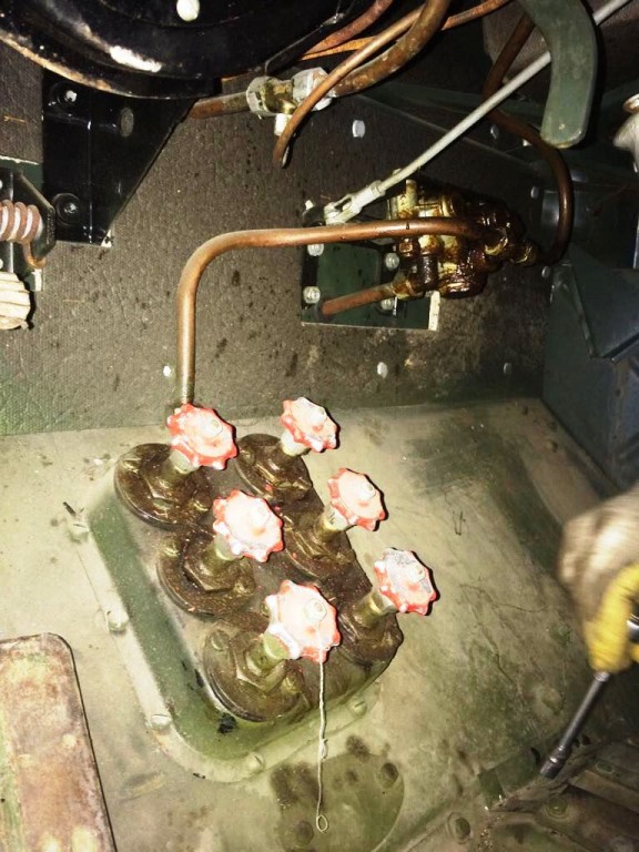

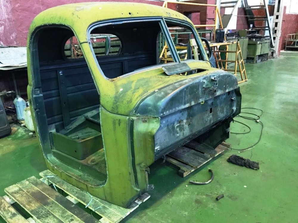

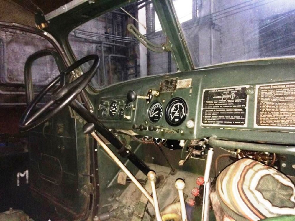

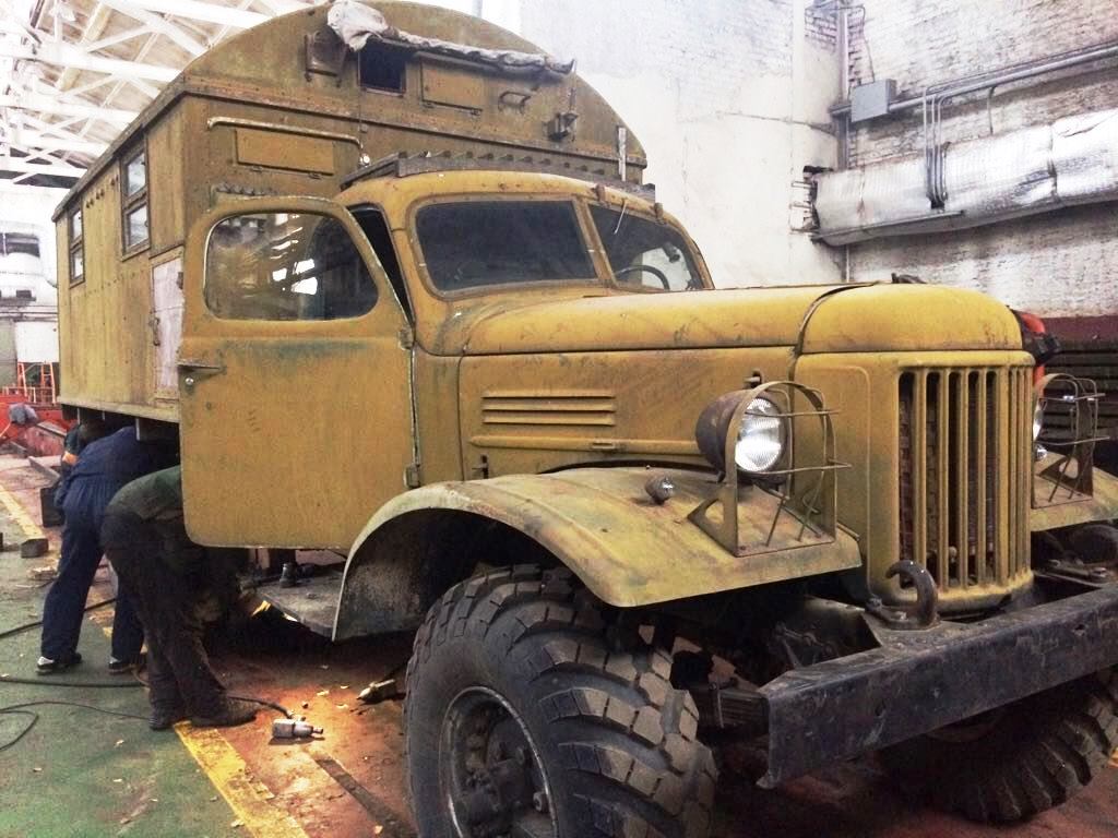

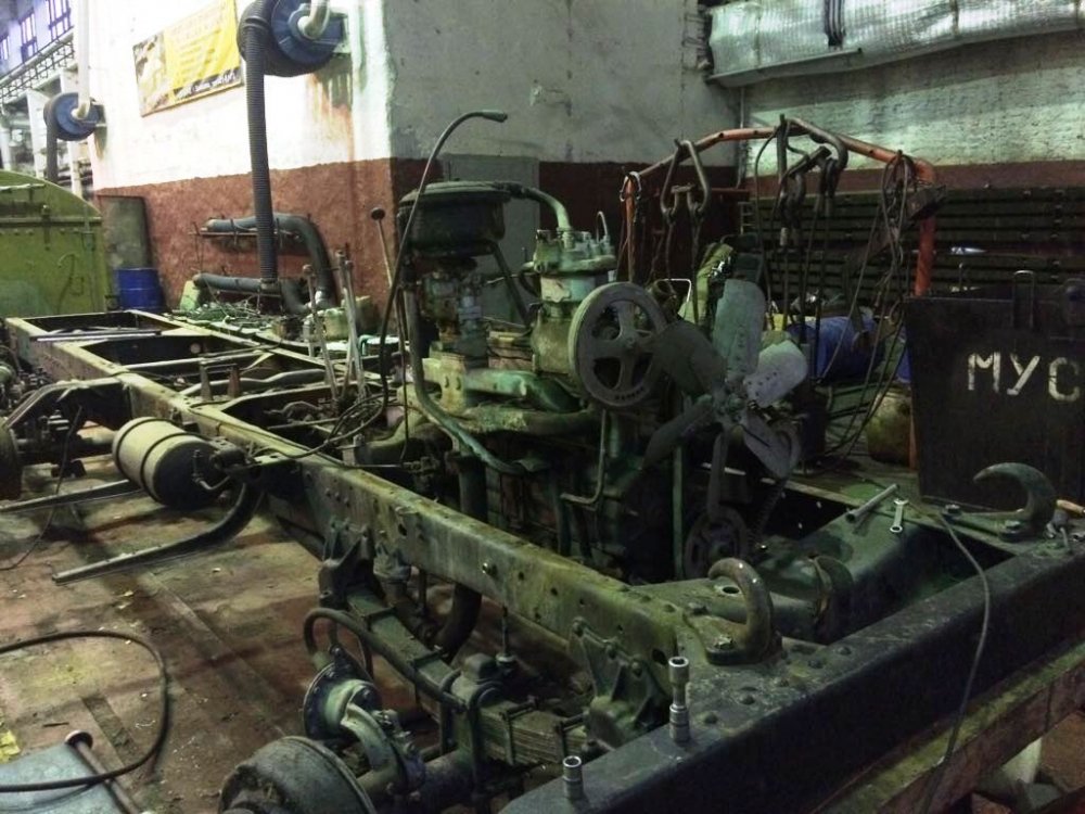

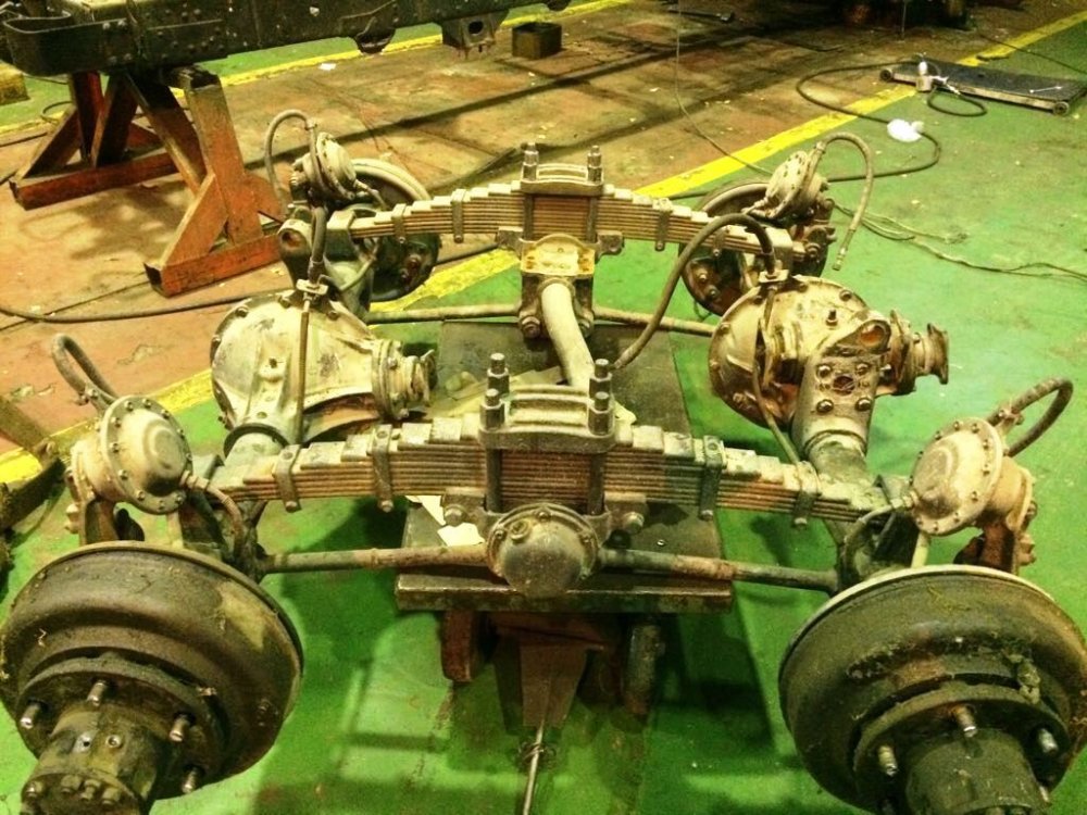

CARS 1 665 Жалоба Опубликовано: 7 декабря 2017 И так наш новый проект по реставрации ЗИЛ-157 Проект уже идет полным ходом выкладываю тут часть фото остальные можно посмотреть по ссылке. Начало разборки ЗИЛ-157 2 Цитата Поделиться сообщением Ссылка на сообщение Поделиться на других сайтах

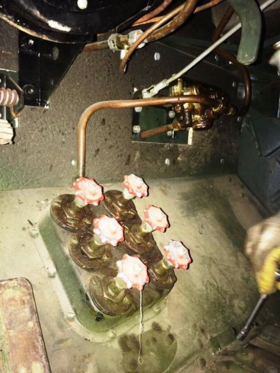

CARS 1 665 Жалоба Опубликовано: 7 декабря 2017 Продолжение разборки ЗИЛ-157 тут 2 Цитата Поделиться сообщением Ссылка на сообщение Поделиться на других сайтах

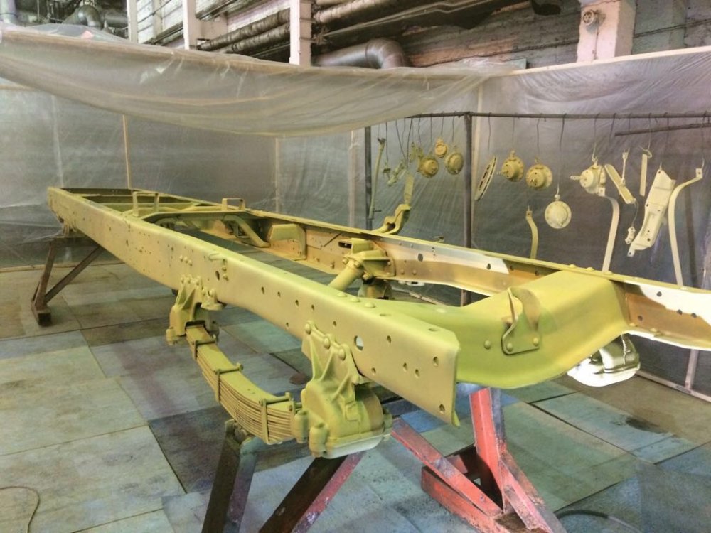

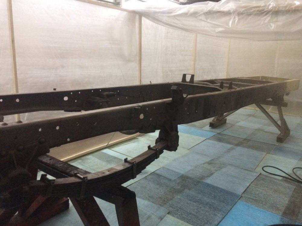

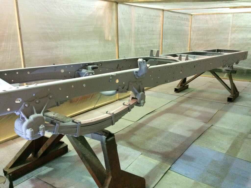

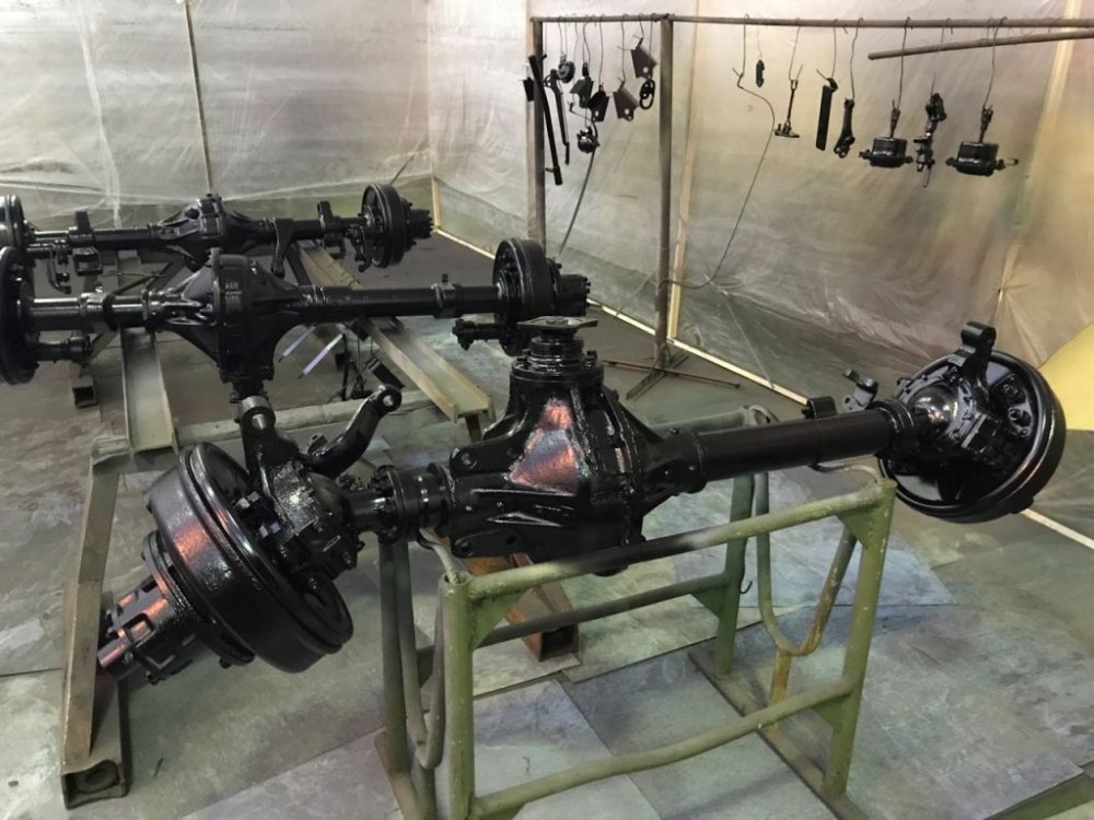

CARS 1 665 Жалоба Опубликовано: 7 декабря 2017 (изменено) Начало окраски ЗИЛ-157 компоненты BASF, больше фото по ссылке Отпесоченая рама. Окрашено кислотным грунтом BASF Окрашено по верх кислотника грунтом с наполнителем и по мокрому первый слой краской BASF Изменено 7 декабря 2017 пользователем CARS 2 Цитата Поделиться сообщением Ссылка на сообщение Поделиться на других сайтах

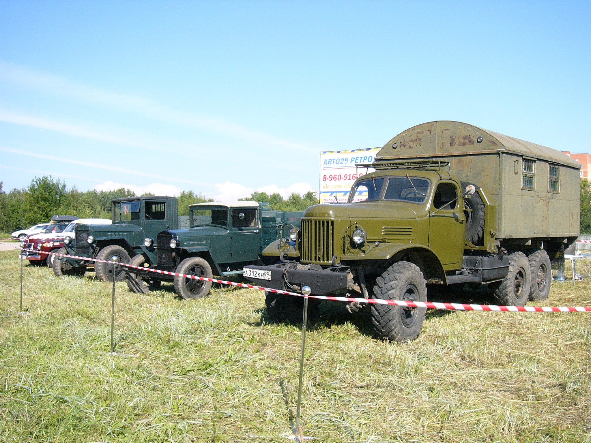

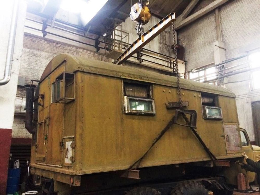

CARS 1 665 Жалоба Опубликовано: 8 декабря 2017 10 часов назад, @drenalin сказал: Автомобиль просто прекрасен. Состояние и комплектация СУПЕР! Интересно в кунг заглянуть. Кунг пустой, все выдрали с корнем! Ценность кнута в том что он из самых первых, крыша матерчатая, облицовка фанерой. Цитата Поделиться сообщением Ссылка на сообщение Поделиться на других сайтах
Вячеслав 7 565 Жалоба Опубликовано: 9 декабря 2017 На Боровском кургане, рядом с родником такой кунг в роли сарая лыжного. ЛИИ спуск закрыли и спортом не занимаются, все заросло и гниет. Цитата Поделиться сообщением Ссылка на сообщение Поделиться на других сайтах
uncle Gena 1 767 Жалоба Опубликовано: 9 декабря 2017 КУНГ-1М. У нас такой же стоит. Внутри два дивана по бортам. В разложенном состоянии сплошной спальник, в сложенном между диванов складной стол ставится. Изба на колёсах. Цитата Поделиться сообщением Ссылка на сообщение Поделиться на других сайтах
CARS 1 665 Жалоба Опубликовано: 9 декабря 2017 (изменено) 12 минут назад, uncle Gena сказал: КУНГ-1М. У нас такой же стоит. Внутри два дивана по бортам. В разложенном состоянии сплошной спальник, в сложенном между диванов складной стол ставится. Изба на колёсах. Это понятно, задачи сделать избу нет, есть задача востановить как было! а ранее было согласно шильдик на кунге "Сирень П" Изменено 9 декабря 2017 пользователем CARS Цитата Поделиться сообщением Ссылка на сообщение Поделиться на других сайтах
kmshik 226 Жалоба Опубликовано: 19 декабря 2017 В 09.12.2017 в 11:04, uncle Gena сказал: КУНГ-1М. У нас такой же стоит. Внутри два дивана по бортам. В разложенном состоянии сплошной спальник, в сложенном между диванов складной стол ставится. Изба на колёсах. КУНГ-1М уже со стальной крышей и обшивкой, а этот КУНГ-1 он с матерчатой крышей пропитанной эмалитом и фанерной обшивкой . Цитата Поделиться сообщением Ссылка на сообщение Поделиться на других сайтах

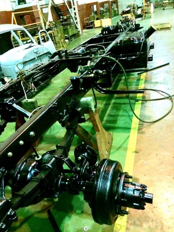

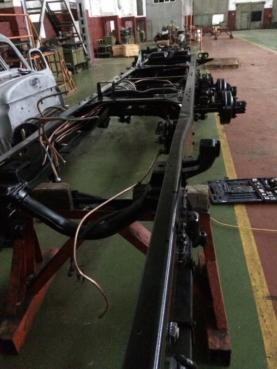

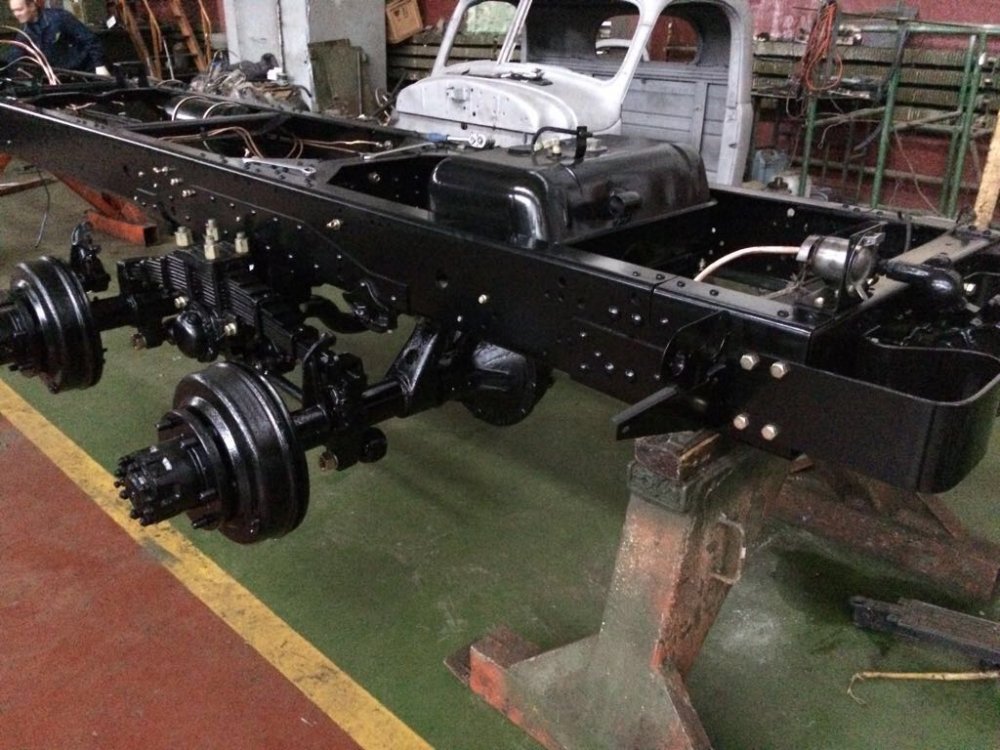

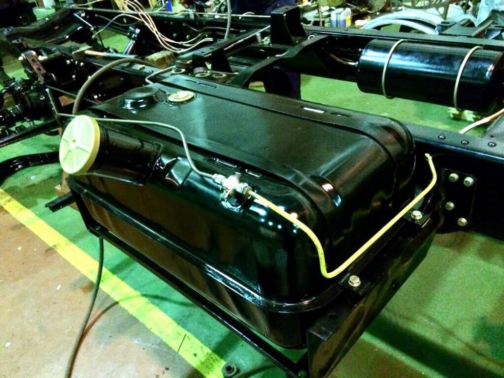

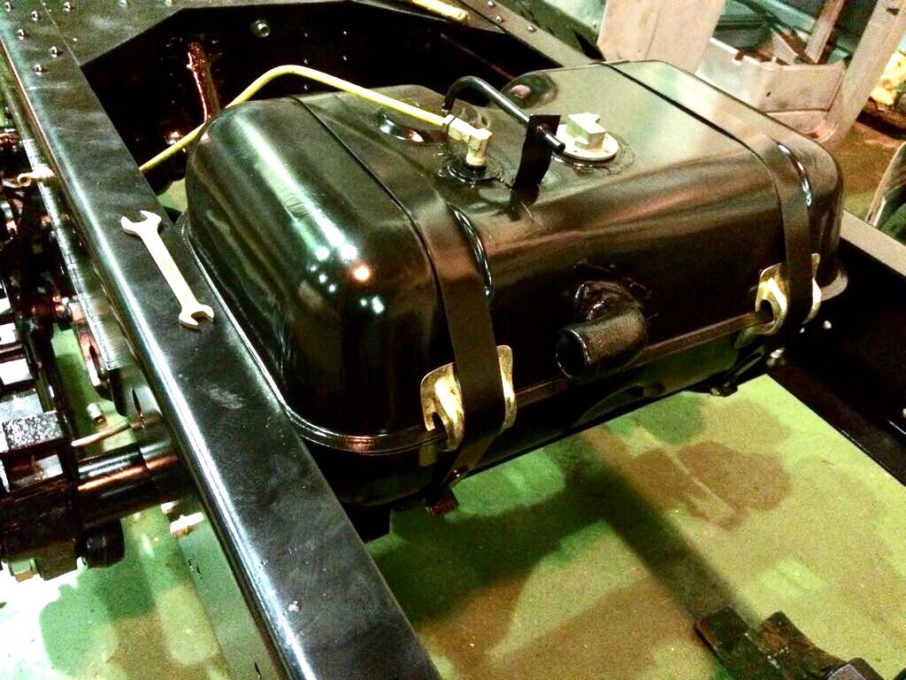

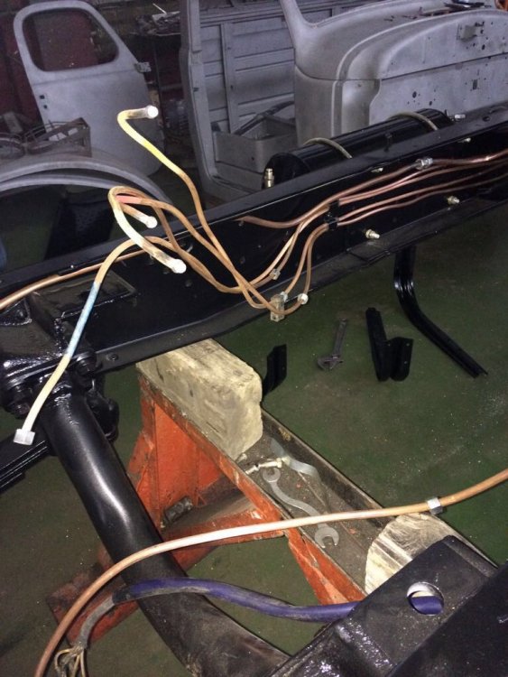

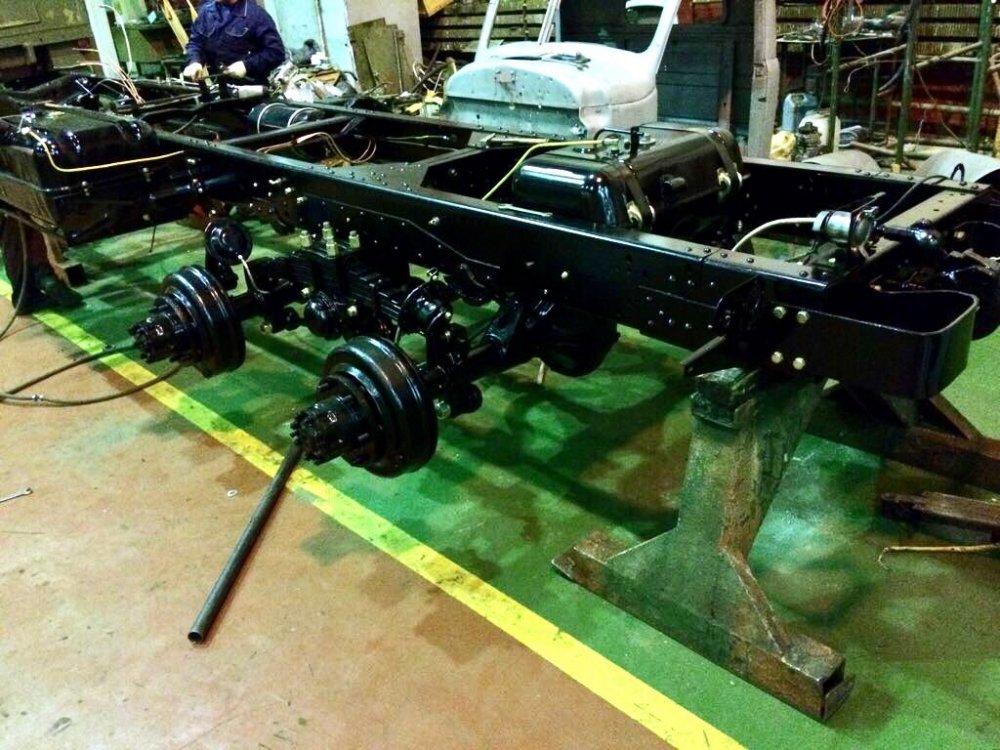

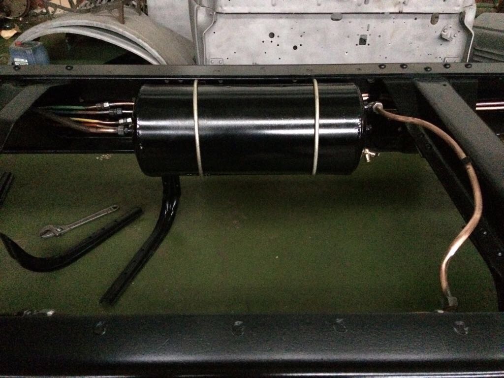

kmshik 226 Жалоба Опубликовано: 19 декабря 2017 Начался один из самых интересных этапов реставрации- сборка.Как известно что начало всех начал и основа это рама или несущий кузов (корпус).Вот с рамы, то и начнем.ИНЖЕНЕРНО-ТЕХНИЧЕСКИЙ ОТДЕЛ ВОЕННО-ТЕХНИЧЕСКОГО ОБЩЕСТВА мне кажется с задачей справляется.Все РТИ новые, а вот крепеж весь оригинальный, мы стараемся сохранить максимальное колическтво оригинальных деталей, вплоть до последнего болтика. 4 Цитата Поделиться сообщением Ссылка на сообщение Поделиться на других сайтах
