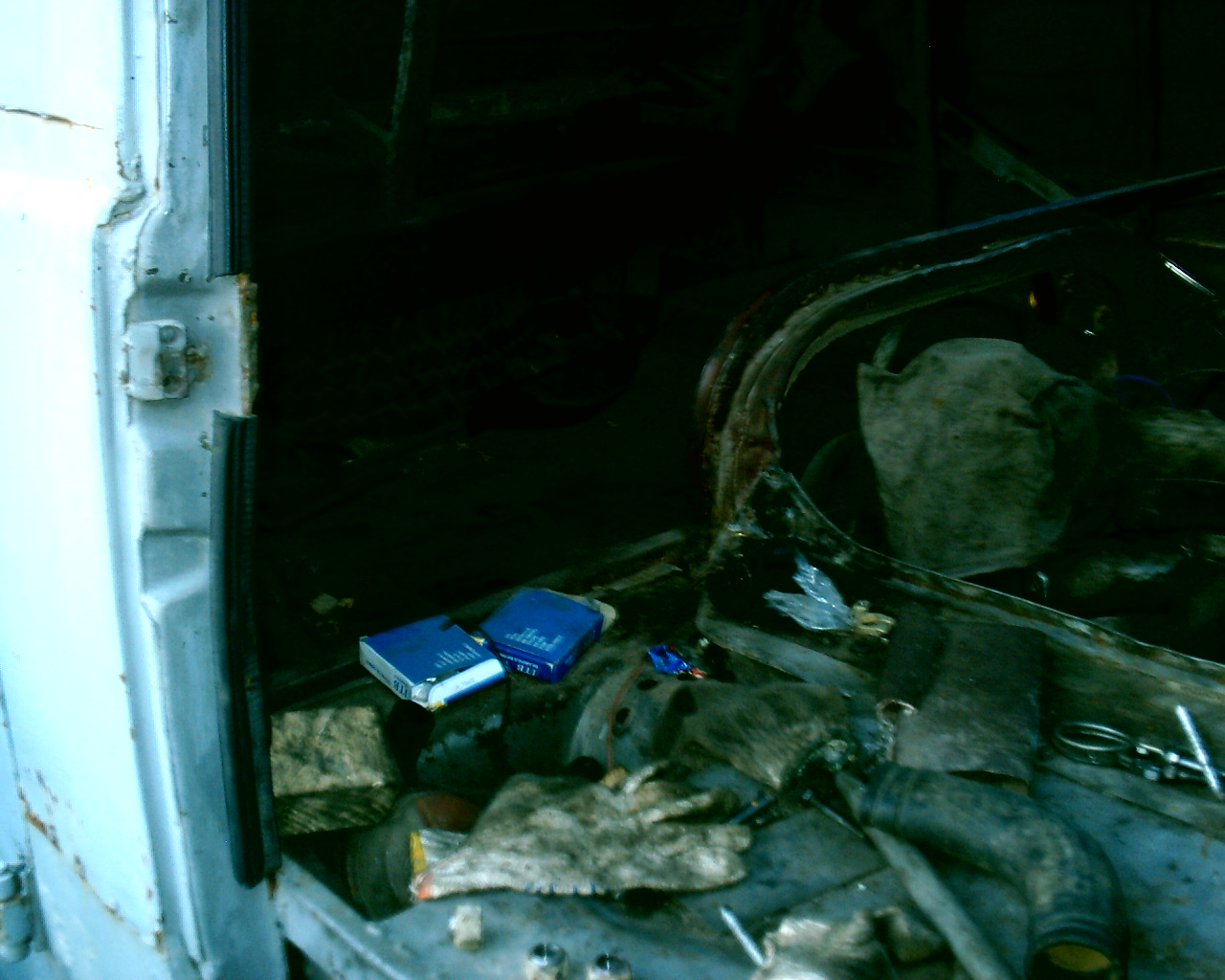

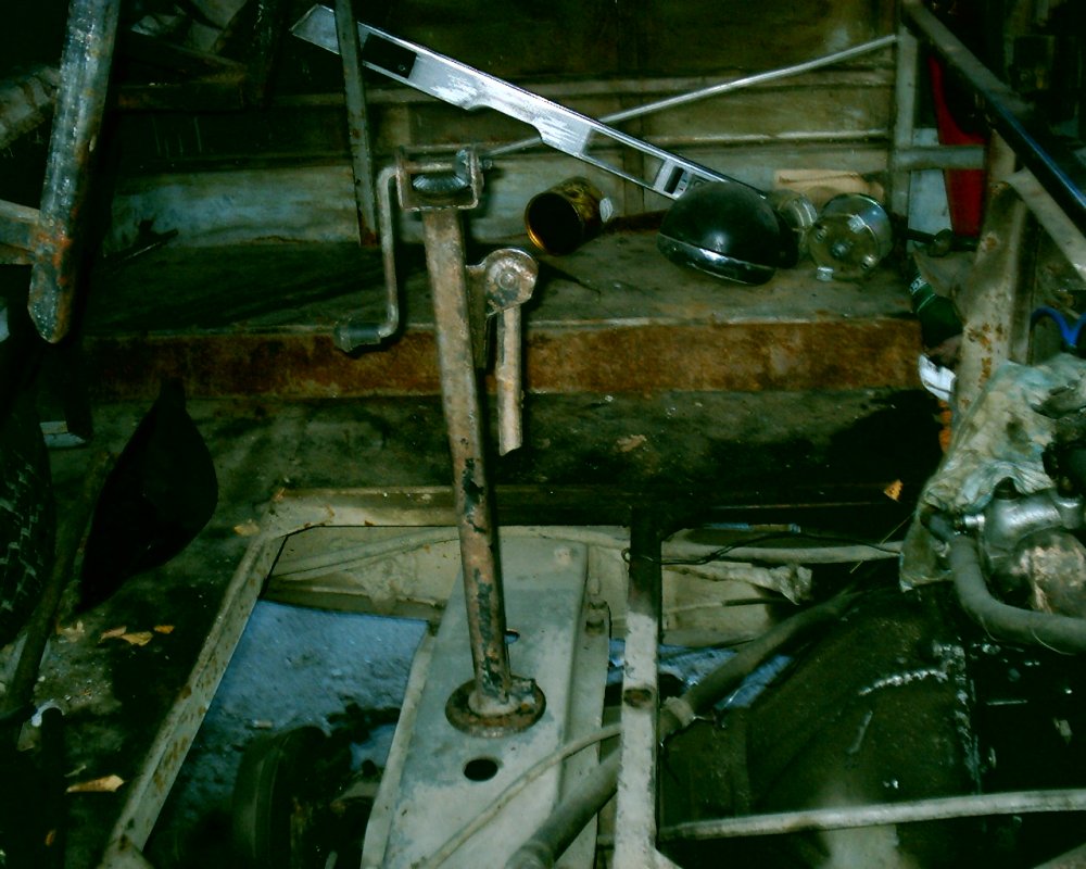

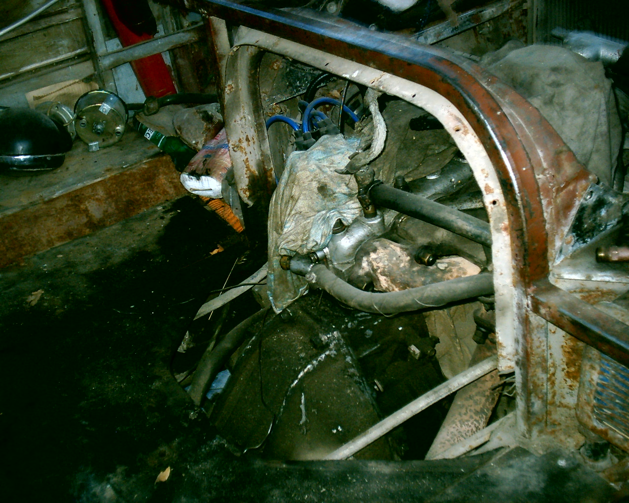

Александр! Во-первых, приношу свои извинения за долгое молчание .
Ну,и сразу обещанный "трактат":
1) По кузову рекомендую переделки,повышающие удобство пользования и ,главное,-
ремонта агрегатов:
А)перегородку салона - НАХ ,целиком и полностью. Вместо неё ( для сохранения
жесткости кузова) - рамка из проф. трубы,с огибанием моторного капота,и
,главное - имеющая нижнюю перемычку справа на уровне пер. правого крыла. (это
даёт возможность перевозить что-то,напр.трубы длиной до 4х метров внутри
салона /по правому борту от фары до задней двери/)
б) заднюю часть капота(то,что выступает в салон) - сделать съёмной. так
гораздо проще обслуживать и ремонтировать мотор.
в) часть пола над КПП - тоже съёмная. на "штатной" "буханке" ( у меня
самодельный целиком кузов - что ещё и прочнее)придётся повозиться - обойти
поперечины кузова,лучше их ещё и усилить. Но игра стоит свеч - я на своём чуде
снимаю /ставлю КППсРК за 15 минут один! (кроме "верчения " болтогаек).
Остальное (сиденья,люки и т.п.) - дело вкуса. Багажник у меня,к примеру,
крепится на каркас кузова (он из проф. трубы),возил на нём по 700 кг -ноу
проблем,тока в поворотах поаккуратней.

Отдельное Сорри как за качество фоток ,так и за бардак в машине - с осени к
ней не подходил (делаю на улице и своё здоровье уже важнее стало.)
А про случай с Вашим оленеводом даже и говорить нечего - грустно всё это.

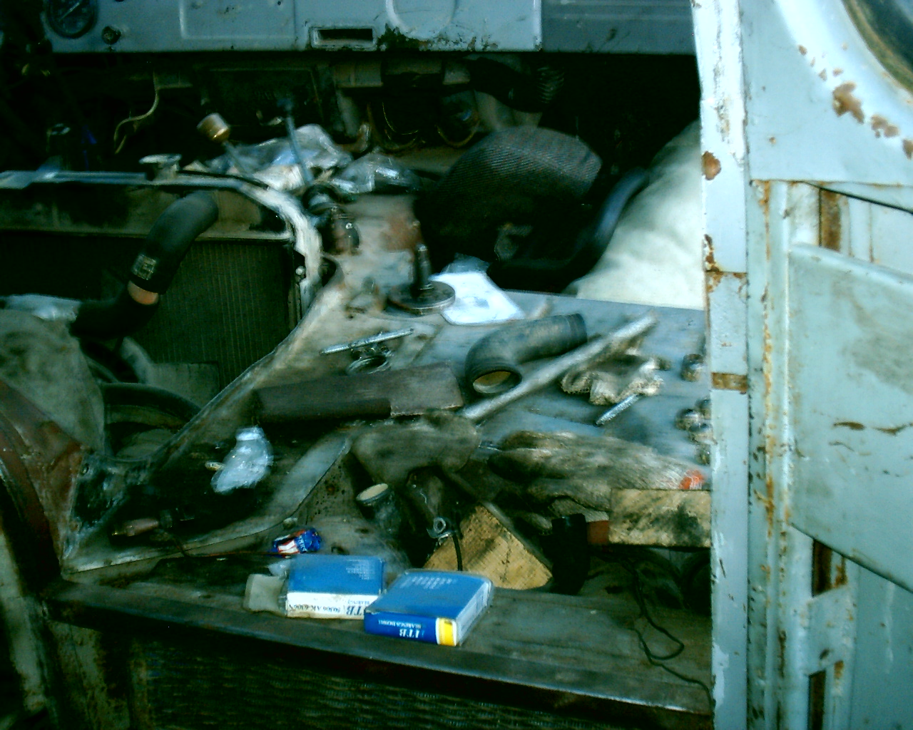

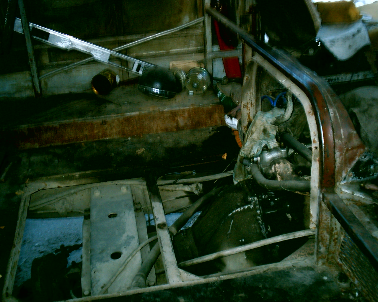

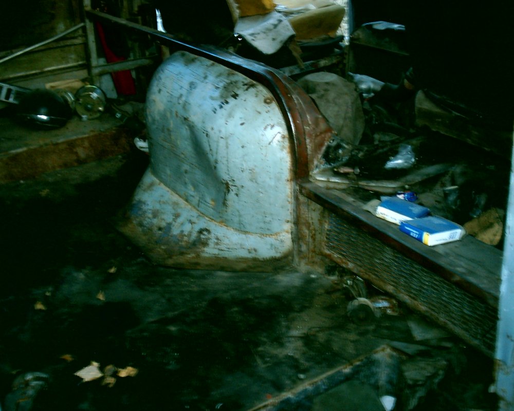

Федот68    3 107
Ай спасиба.
Сразу прошу пардону как за качество фото ( делалось лет семь уж тому как на дешманский телефон) так и за бардак в машине .
 Ржавые пятна по кузову - пох. :-)) как надоедают - зашкурил( задрал крацовкой) кузов, обкатал роликом ПФ -115 ( щаз на "Дали" краску перешёл) - и всё ОК.
По салонной перегородке :
 На фото - УАЗоид ( не заводская бухань, а ремзаводовская переделка из головаста). В нём проще.
 Но и в заводской бухани без проблем вырезается перегородка до пола. Ставятся "по стеночке" две проф. трубы ( 40Х25Х2 удобно) под потолок гнётся дуга из хотя бы 25х25Х2. с перекладиной ( горизонт по уровню привалки крыши к боковинам)
Ну а по полу - понятно по месту. сама перегородка вываривается из проф. трубы 25Х25Х2 ( можно гнуть, можно резать секторами и варить - как проще) как на фото ( и так тоже делал друзьям на их машинках)
 Штатное место аккумулятора - ффтопку!. Это для самоубийц.
 У меня он стоит в "яме" позади салонной двери. ( на уазоиде салонная дверь ближе к морде, чем в заводском бухлобусе)
 А так яма "копается" вместо доп. бензобака.  Одна из салонных печек на штатном бухлобусе тогда получается съёмной  ( ибо дуть на дверь надобно). Но салонная от газели-маршрутки вполне этому условию отвечает.
 Ну и вторую - под жопу водятла тогда впихнуть ноу проблем.
 По сиденью водятла ( с чего базар и начался)
 Я взял сами сидухи от Фолькса-Транспортёра ( который Т3 - "квадратишь гут")  подошли идеально. Кроме продольной регулировки.
 Неплохо идут от французов ( и микрики и даже от пежо 406 ставил) . главное - "плоскость" и "невысокость" подухи сидухи , равно как и разумная ширина
Поженил их со штатными УАЗокаркасами. Но сдвинув сами сидухи сантимов на 10-15 назад
 Обрез подухи водятелского сиденья у меня на эти 15 см взад относительно ребра крыла стоит. Башка только носом в боковое стекло торчит.
 Меж рулём и брюхом - слона просунуть можно.
 На рычаг КПП одел удлинитель  Дабы не наклоняться лишку.
 Пасс - тоже взад сдвинут. Не ради евонных коленок ( шоп не упиралися в бардачок - прокатился я как-то на нульцевой бухани пассом - всё проклял)
 А ради моего обзора - шоп балдой своей  боковое стекло  не загораживал.
 Но сохраняя штатную уазоперегородку - анриал сиденья на нужное расстояние назад двигать...

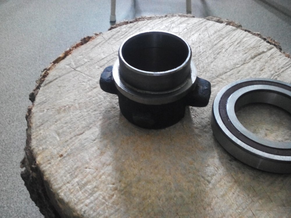

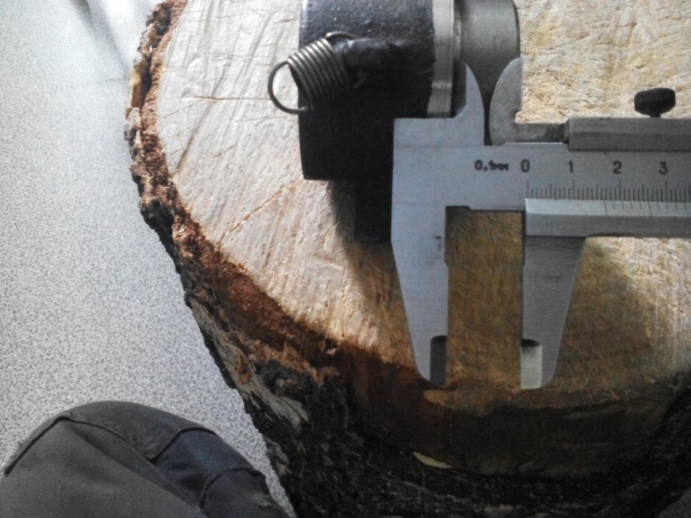

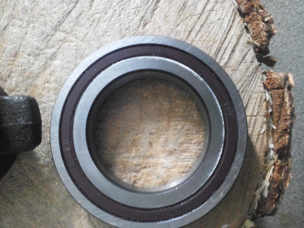

51 минуту назад, dgonios сказал:
Подшипник/муфта -"Волговские", после
визита к токарю.Собрать сцепление по беззазорной схеме, отрепетировать
Хватит уже токарей кормить, все в магазине продается. Ступица выжимного газ 53 сразу под нормальный подшипник ,в магазине продается.
  • Like 1

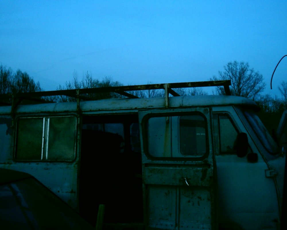

Ну и ещё про мои доделки бухлобуса.
 Бак я  на прежнем кузове ( стоял на раме головаста, с кабиной головаста кузов от "Жука" с отрезанной кабиной) делал (вываривал) и- бака ГАЗ52.
 Сложной формы - вдоль рамы на "штатном" 452 месте один и напротив его - второй.
 Оба получились литров по 65-70.
 На этом кузове  поставил бак ( штатный от Жука. тока горловину вварил - в её качестве проканала  мебельная труба Ф 51Х1 мм - ножки для столов и кроватей, в "джокере" тоже присутствует) поставил на место штатной буханочной запаски.
 Сзади/снизу бак прикрыт  фаркопом и его расчалками ( фаркоп занижен до "легковой" высоты . на бездоре режет глину и ломает пеньки - даихусим)
  А на место , где в штате на 452 бак стоит хотел пихать газовый баллон ( даже выступ в полу кузова сделал - видно на фото)
 Но газ так и не поставил ( первый выезд в этом кузове - весна 2002 года)

Lav1657    367
В 18.01.2018 в 23:50, Саша Вии сказал:
Кормить! Да на них молится надо! Исчезающий вид. Их откармливать нужно.
Изменено пользователем Lav1657
  • Like 2

2 часа назад, Lav1657 сказал:
Шучу ))) у меня тоже прикормлен.
Изменено пользователем Саша Вии
