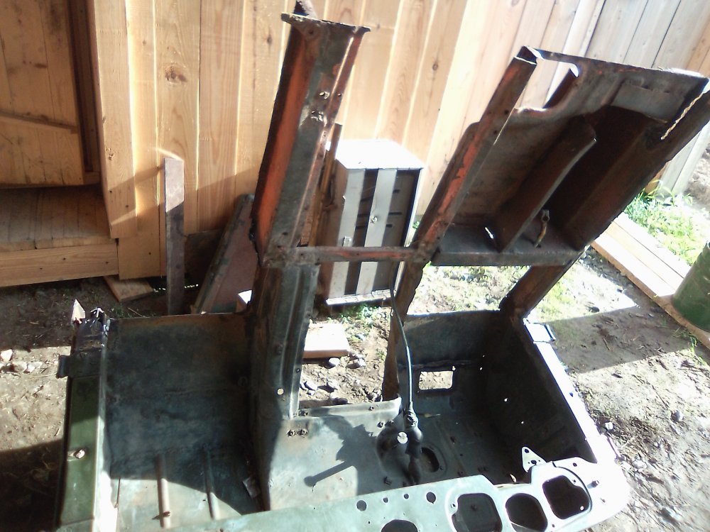

Гога68 1 310 Жалоба Опубликовано: 20 июня 2018 (изменено) Начал задавать вопросы в теме " вопросы по ремонту кузова газ 69" Теперь маленько с форумом разобрался. Седни разрезал пополам кузов, убил вечер. Изменено 22 июня 2018 пользователем Гога68 Цитата Поделиться сообщением Ссылка на сообщение Поделиться на других сайтах
макс плюшкин 146 Жалоба Опубликовано: 21 июня 2018 А на кой чёрт ты это сделал? Цитата Поделиться сообщением Ссылка на сообщение Поделиться на других сайтах

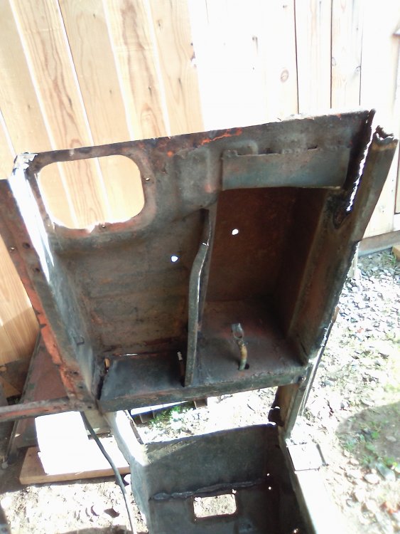

Гога68 1 310 Жалоба Опубликовано: 22 июня 2018 5 часов назад, макс плюшкин сказал: А на кой чёрт ты это сделал? Собрать кузов из новых деталей оставя минимум старых. Кузов весь варен переварен где по три слоя железа, кривой косой. Думал гадал читал не получится менять по одной детали. Цитата Поделиться сообщением Ссылка на сообщение Поделиться на других сайтах
хауптман 489 Жалоба Опубликовано: 22 июня 2018 Теперь будешь строить кузов заново. Выше много и правильно говорили, но видимо у каждого из нас свой путь. Цитата Поделиться сообщением Ссылка на сообщение Поделиться на других сайтах
Гога68 1 310 Жалоба Опубликовано: 22 июня 2018 (изменено) 8 минут назад, хауптман сказал: Теперь будешь строить кузов заново. Выше много и правильно говорили, но видимо у каждого из нас свой путь. Там и о сборке говорили, вот dgonios собрал ведь, я всю голову сломал, надумал пойти таким путем теперь обратно не спятится. там такой кузов лучше заново собрать, нервов меньше. Щас пока режу так весь изматерюсь. Изменено 22 июня 2018 пользователем Гога68 Цитата Поделиться сообщением Ссылка на сообщение Поделиться на других сайтах

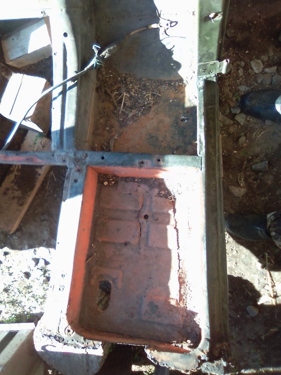

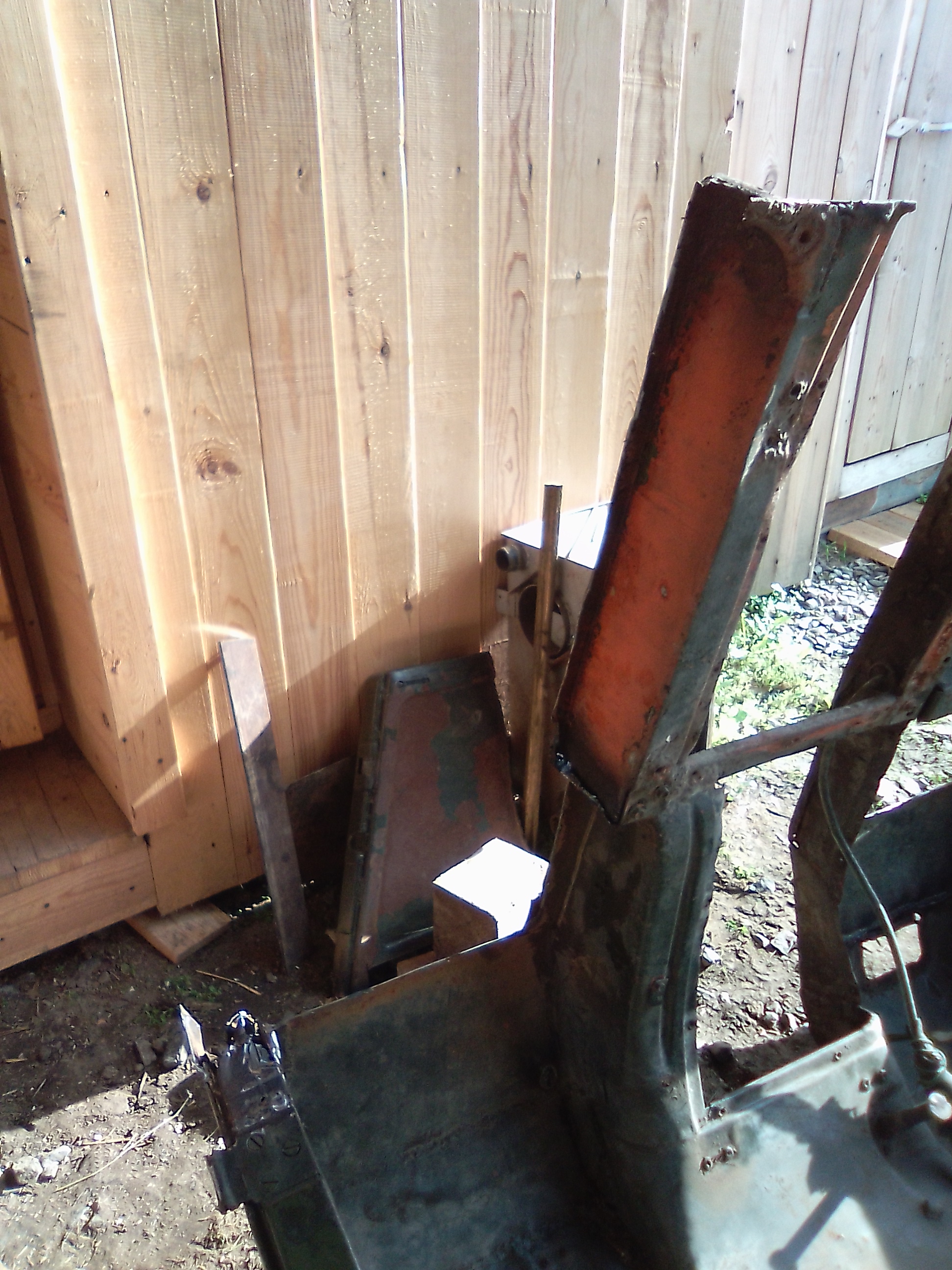

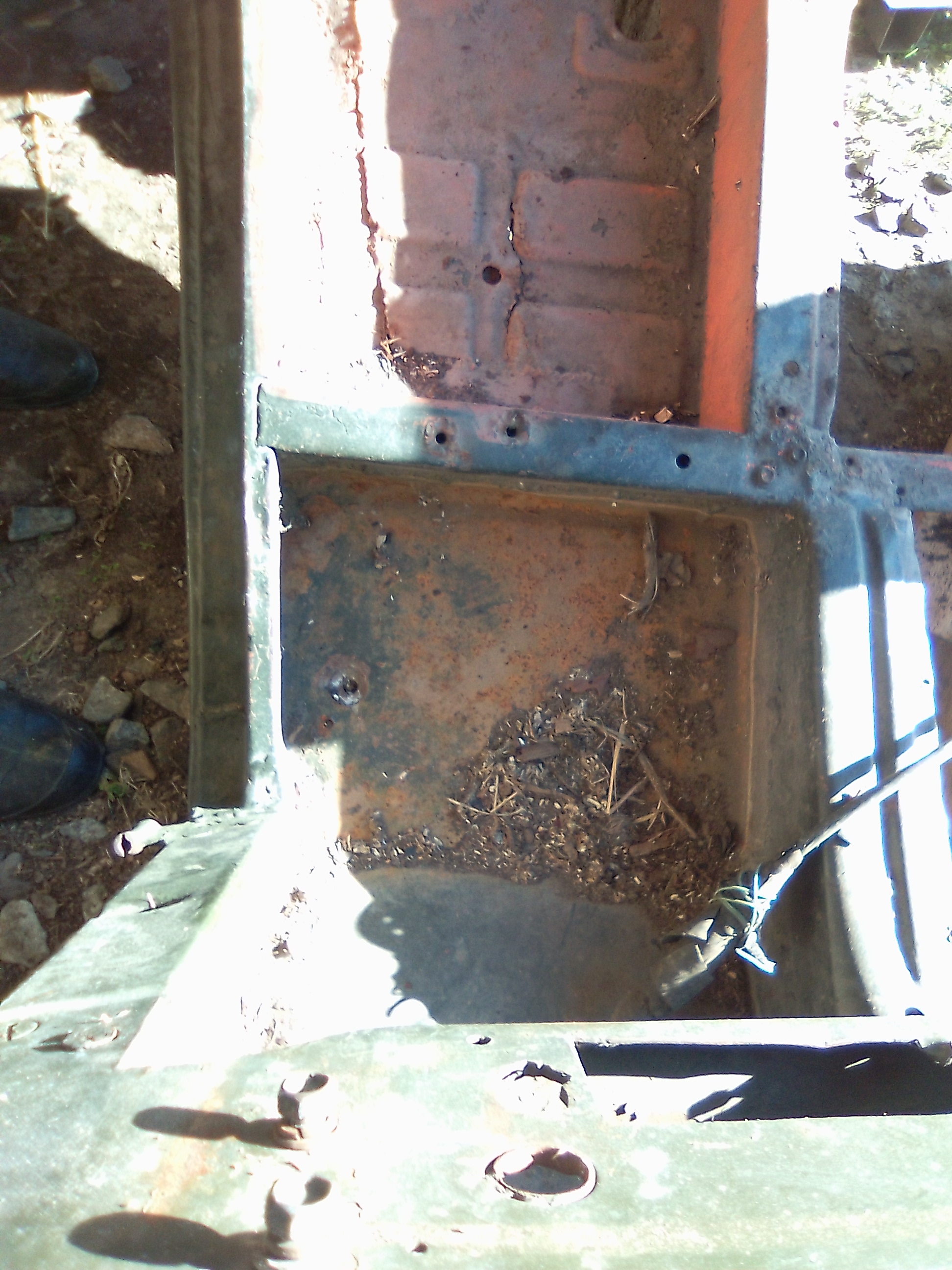

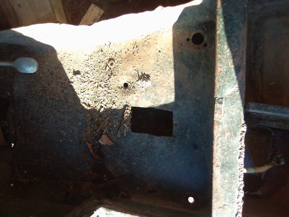

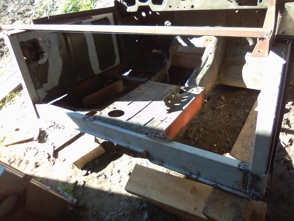

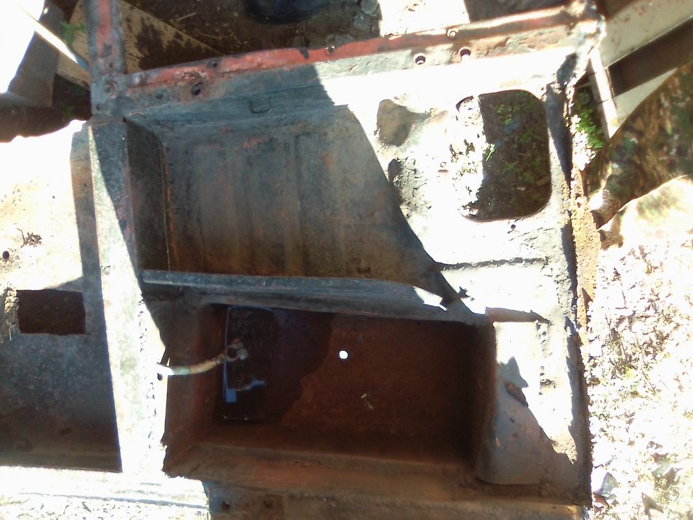

Гога68 1 310 Жалоба Опубликовано: 23 июня 2018 Чем больше думаешь тем хуже. Нехуй думать, прыгать надо. Начинаешь делать, оно само както движется и не так как думал. Вырезал из передней половины кузова сгнившие части, местами четырех!!!!слойный сэндвич!пол где аккумуляторный ящик и сам ящик оказались не гнилыми и даже не ржавыми их оставлю, потому и водительский порог пока не убрал. Дальше поставлю центральную балку по диагоналям от передних стоек, потом правую стойку и порог, что вперед видно будет, потом левым порогом займусь и стойкой. А дальше само покажет что следущее. Цитата Поделиться сообщением Ссылка на сообщение Поделиться на других сайтах

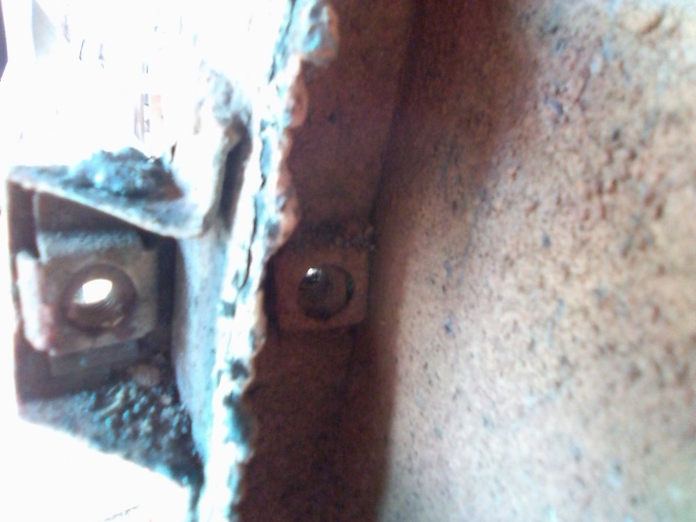

Алексей Попович 175 Жалоба Опубликовано: 23 июня 2018 Не надо спешить закрывать поперечину, это большая ошибка, вы не установили закладные гайки . Прядок действий -ремонт передних стоек, по дверям выставляем пороги и связываем поперечиной . Цитата Поделиться сообщением Ссылка на сообщение Поделиться на других сайтах

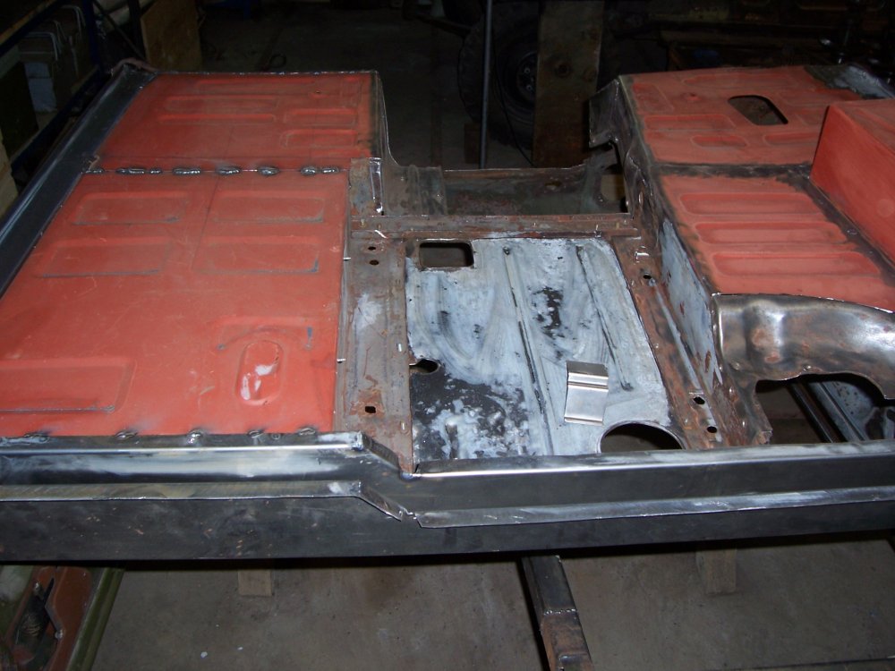

dgonios 339 Жалоба Опубликовано: 23 июня 2018 2 минуты назад, Алексей Попович сказал: Не надо спешить закрывать поперечину как бы да,но есть резьбовые заклёпки-не страшно,на край можно гайки вварить 8 минут назад, Алексей Попович сказал: Прядок действий -ремонт передних стоек, по дверям выставляем пороги и связываем поперечиной . тож пластическая хирургия а не Original,я к примеру сперва заднюю часть всю в месте с поперечиной сварил,за тем по дверям всё соединил не претендую на правильность порядка,но и утверждать обратное не стану.все видели как получилось Цитата Поделиться сообщением Ссылка на сообщение Поделиться на других сайтах
dgonios 339 Жалоба Опубликовано: 23 июня 2018 кстати-кузов сильно живее моего изначально Цитата Поделиться сообщением Ссылка на сообщение Поделиться на других сайтах
Гога68 1 310 Жалоба Опубликовано: 24 июня 2018 19 часов назад, Алексей Попович сказал: Не надо спешить закрывать поперечину, это большая ошибка, вы не установили закладные гайки . Прядок действий -ремонт передних стоек, по дверям выставляем пороги и связываем поперечиной Так то да, но сложно не установив поперечную балку найти места гаек,да и на моем они были вварены потом сверху, так и сделаю пластина с гайками, в балке дырки по месту. Цитата Поделиться сообщением Ссылка на сообщение Поделиться на других сайтах

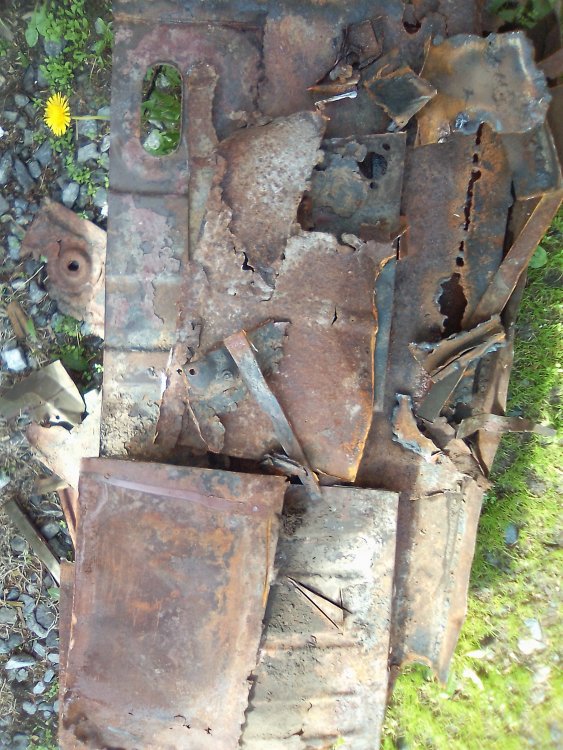

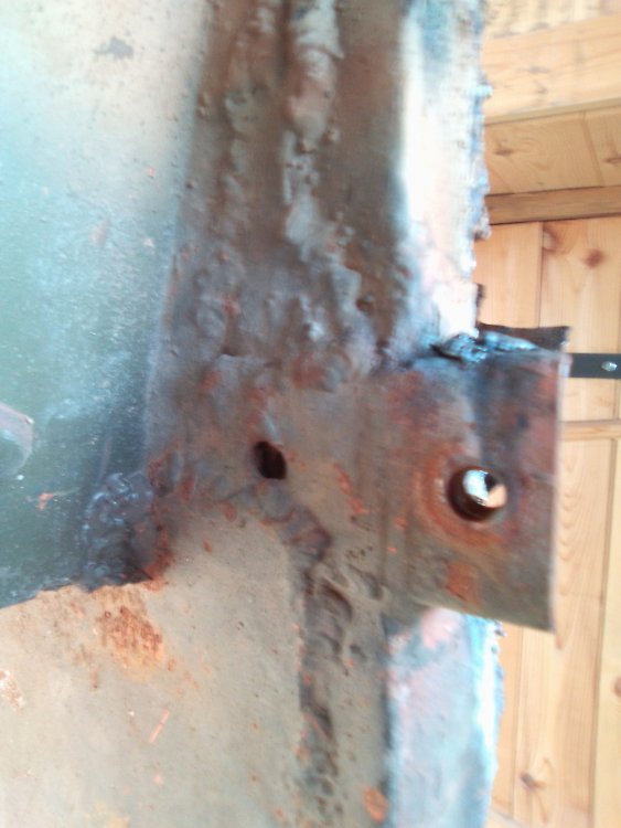

Гога68 1 310 Жалоба Опубликовано: 24 июня 2018 19 часов назад, dgonios сказал: кстати-кузов сильно живее моего изначально Это иллюзия там виден верхний третий слой, под ним еще два-три гнилья, вот кучка ржи Цитата Поделиться сообщением Ссылка на сообщение Поделиться на других сайтах

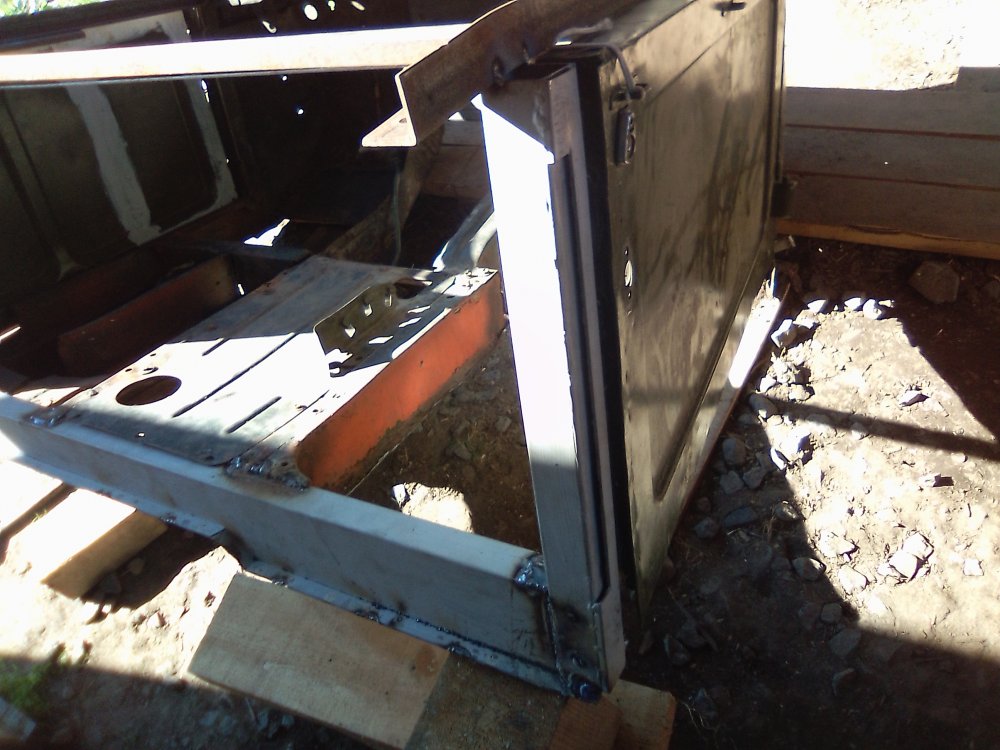

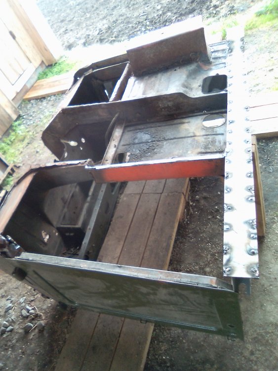

Гога68 1 310 Жалоба Опубликовано: 24 июня 2018 Вварил поперечную балку, такто ровно выходит, дальше стойки и потом пороги. После вваривания стоек закреплю их по верху уголками к приборной панели. Цитата Поделиться сообщением Ссылка на сообщение Поделиться на других сайтах
Алексей Попович 175 Жалоба Опубликовано: 24 июня 2018 3 часа назад, Гога68 сказал: балке дырки по месту. Сия дырка , а в миру отверстие ( в котором установлена закладная гайка )служит для регулировки водительского сидения .Да и грунтовать закрытые полости не вредно. Цитата Поделиться сообщением Ссылка на сообщение Поделиться на других сайтах
Гога68 1 310 Жалоба Опубликовано: 25 июня 2018 Только что, Алексей Попович сказал: Сия дырка , а в миру отверстие ( в котором установлена закладная гайка )служит для регулировки водительского сидения .Да и грунтовать закрытые полости не вредно. Она снутри помазана грунтом, потом отв. просверлю да мовилем попрыскаю. Цитата Поделиться сообщением Ссылка на сообщение Поделиться на других сайтах

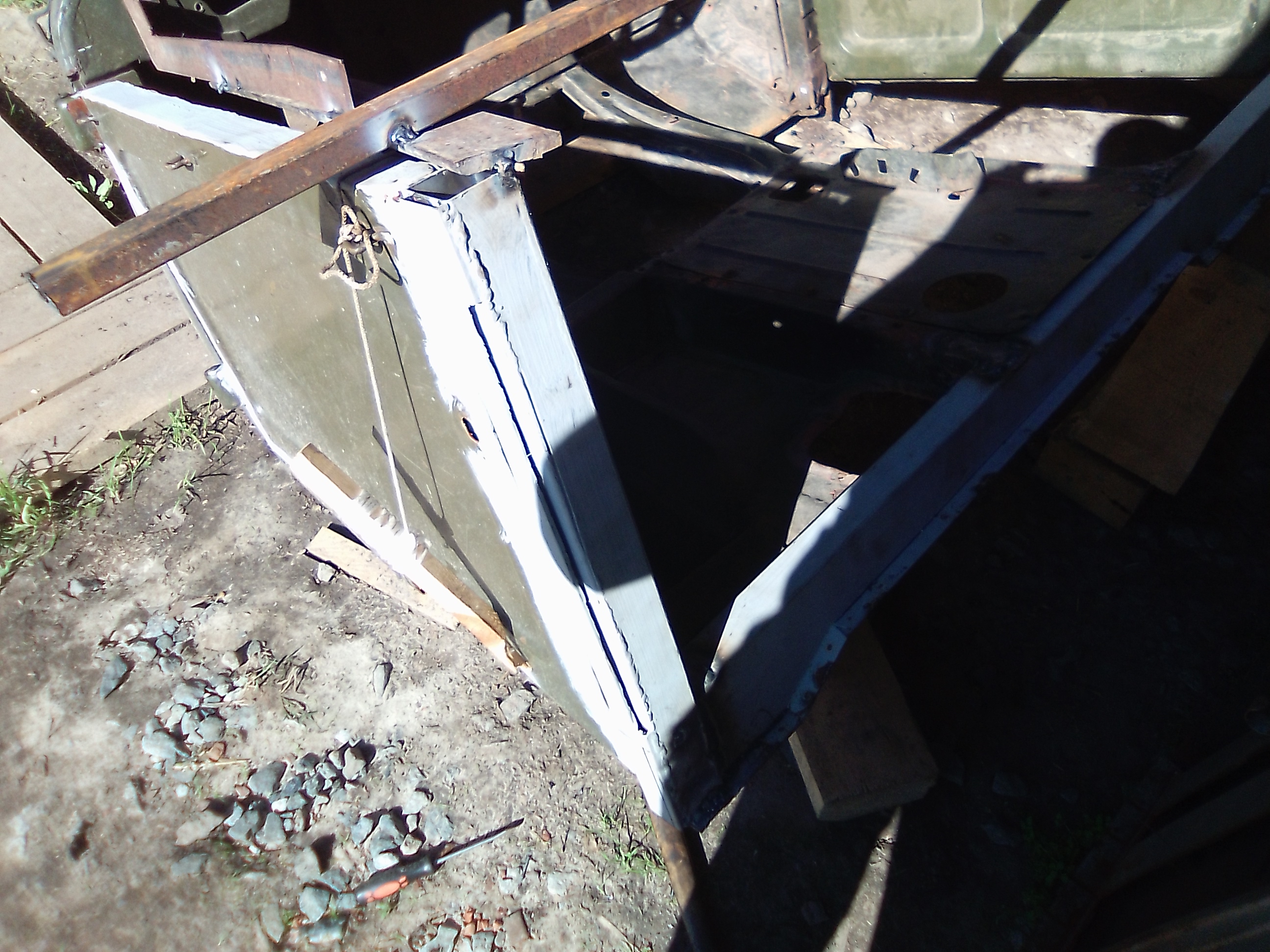

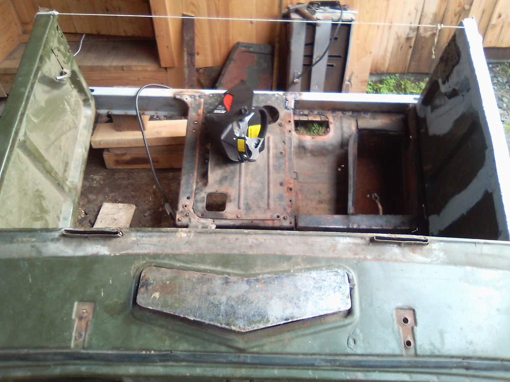

Гога68 1 310 Жалоба Опубликовано: 2 июля 2018 Жара настала да огород напал, пока только стойки поставил да связал временно для жесткости. 1 Цитата Поделиться сообщением Ссылка на сообщение Поделиться на других сайтах
АлексейК 1 174 Жалоба Опубликовано: 2 июля 2018 Вы, часом, не электродами варите? Уж больно... Цитата Поделиться сообщением Ссылка на сообщение Поделиться на других сайтах
Гога68 1 310 Жалоба Опубликовано: 3 июля 2018 11 часов назад, АлексейК сказал: Вы, часом, не электродами варите? Уж больно... постоянкой 2-2,5 простым трансформатором через диодный мост. Тем что есть, покупать п/а ради разовой работы жаба задавит. Цитата Поделиться сообщением Ссылка на сообщение Поделиться на других сайтах
