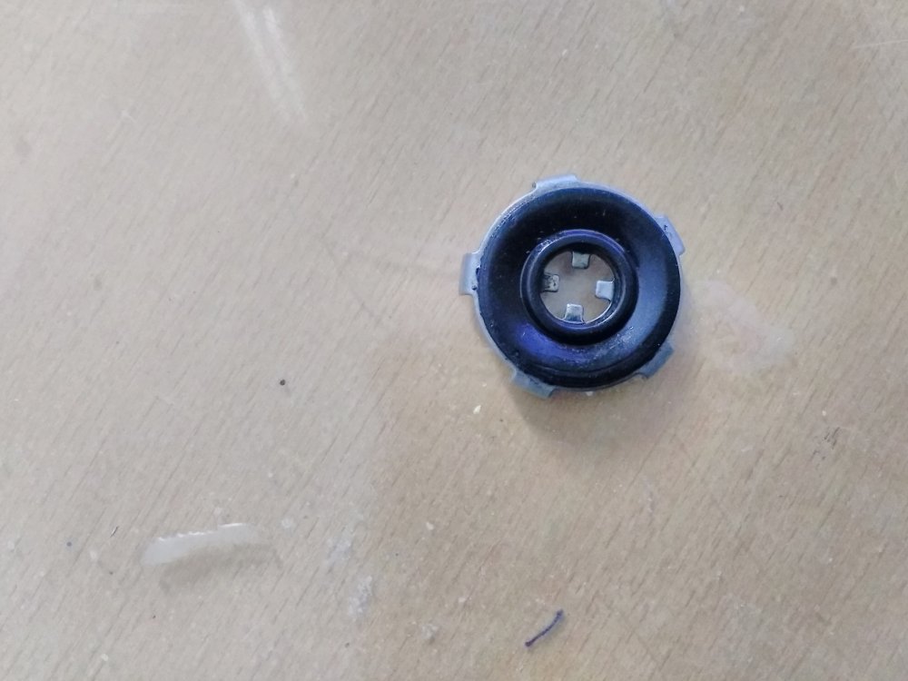

некто 130 Жалоба Опубликовано: 2 ноября 2018 (изменено) поз.№ 15,16,17. (всех вместе))) Данный клапан предназначен для сохранения некоторого избыточного давления в гидросистеме, для работоспособности тормозных манжет воротникового типа барабанных тормозов. Даже этого давления хватает для затормаживания(подклинивания) системы с дисковыми тормозами. Удаляем за ненадобностью, и даже вредностью. Изменено 2 ноября 2018 пользователем некто 1 Цитата Поделиться сообщением Ссылка на сообщение Поделиться на других сайтах

Федот68 4 331 Жалоба Опубликовано: 2 ноября 2018 6 часов назад, некто сказал: Удалите из ГТЦ обратный клапан, и будет Вам счастье. ))) Точно ! Я про него уже совсем забыл. Кстати . Наличие эетого клапана - единственное отличие ГТЦ от ГЦС у Запорожца ( и вроде как космичей "додвухконтурной" схемы, в том числе и РАФа 2203- у него тупо два ГТЦ стоит по одному на контур А полностью дисковая схема будет работать с древним ГТЦ ещё и лучше барабанов - бо объём жижки. потребный для рабочего хода РТЦ у дисков меньше. Но всё равно - невредно замутить два контура ( лучше внедрить Волго/газелин ГТЦ двухконтурный , либо "от Патриота") И подумать о диагональной схеме тормозов тогда. Она - гораздее чем "перед/зад" ( недаром на Нивах к "диагоналке" пришли) Цитата Поделиться сообщением Ссылка на сообщение Поделиться на других сайтах
Федот68 4 331 Жалоба Опубликовано: 2 ноября 2018 5 часов назад, некто сказал: поз.№ 15,16,17. (всех вместе))) Данный клапан предназначен для сохранения некоторого избыточного давления в гидросистеме, для работоспособности тормозных манжет воротникового типа барабанных тормозов. Даже этого давления хватает для затормаживания(подклинивания) системы с дисковыми тормозами. Удаляем за ненадобностью, и даже вредностью. Скорее для возможности всё таки затормозить при увеличенных зазорах в барабанных тормозах - "с третьего качка" . Цитата Поделиться сообщением Ссылка на сообщение Поделиться на других сайтах
Саша Вии 786 Жалоба Опубликовано: 3 ноября 2018 20 часов назад, Федот68 сказал: Скорее для возможности всё таки затормозить при увеличенных зазорах в барабанных тормозах - "с третьего качка" . В 02.11.2018 в 12:29, некто сказал: поз.№ 15,16,17. (всех вместе))) Данный клапан предназначен для сохранения некоторого избыточного давления в гидросистеме, для работоспособности тормозных манжет воротникового типа барабанных тормозов. Даже этого давления хватает для затормаживания(подклинивания) системы с дисковыми тормозами. Удаляем за ненадобностью, и даже вредностью. Вытащил полностью клапан, гтц вообще не работает без этого клапана ! Может что - то упущено? Наливаю внутрь тормозуху, давлю отвёрткой спереди на поршень, жижка сзади не льется совсем , ни капли! Цитата Поделиться сообщением Ссылка на сообщение Поделиться на других сайтах

Саша Вии 786 Жалоба Опубликовано: 3 ноября 2018 У меня почему-то маленькое компенсационное отверстие получается полностью большой манжетой перекрыто при отпущенном поршне и жижка туда не поступает, но тормоза ведь до этого прекрасно работали!!! Цитата Поделиться сообщением Ссылка на сообщение Поделиться на других сайтах
хауптман 489 Жалоба Опубликовано: 3 ноября 2018 Шток по другому встал. Компенсационное отверстие должно быть открыто. Цитата Поделиться сообщением Ссылка на сообщение Поделиться на других сайтах

Саша Вии 786 Жалоба Опубликовано: 3 ноября 2018 2 минуты назад, хауптман сказал: Шток по другому встал. Компенсационное отверстие должно быть открыто. Я ведь клапан удалил, у него тоже толщина резинки есть, пружина с манжетой стала глубже и перекрыла отверстие. Цитата Поделиться сообщением Ссылка на сообщение Поделиться на других сайтах

Саша Вии 786 Жалоба Опубликовано: 3 ноября 2018 Пару подходящих шайб по толщине подложить? Цитата Поделиться сообщением Ссылка на сообщение Поделиться на других сайтах
Федот68 4 331 Жалоба Опубликовано: 3 ноября 2018 (изменено) 22 минуты назад, Саша Вии сказал: Пару подходящих шайб по толщине подложить? глубина поршня в цилиндре ( открываемость отверстия №8) определяется упором торца поршня через шайбу №3 в кольцо №2. Отверстие сие (№8)предназначено в основном для сброса давления жижи после отвода поршня в холостое положение ( по картинке крайнее левое) Для наполнения работает отверстие №7. и отверстия в поршне под тарелкой ( главной манжетой) и лепестковый клапан меж поршнем и тарелкой Клапан может быть исполнен как просто кольцо , а не "звезда лепестковая" как на тобой приведённом рисунке. Шайбы подложить ? А зачем ?? пружина главная - с большим запасом работает. И эти пара миллиметров её преднатяга погоды не сделают. Далее. Работа сбросного отверстия проверяется на этих старинных ГТЦ проще всех Снимается вся верхняя крышка ( можно просто пробку открутить, но крышку - лучше видно) и "работается" цилиндром из этой дырочки при отпущенном штоке должна жижка сикать. Можешь попробовать на снятом , тупо "поливалкой" ( шприц, а проще - флакон пластиковый со штуцером вместо тормозной системы к ГТЦ) "дунуть". Со старинными ГТЦ у меня никогда проблем не было. А вот с УАЗиными двухконтурниками.... Порой приходилось обдирать на точиле торец поршня, чтобы поршень отходил до открывания компенсационного отверстия. Может и у тебя ГТЦ "сборная солянка" ? И поршень от чего-либо "просто подошедший" ? но по длине не подогнанный ?? Короче. либо шайбу №3 потоньше найди. Либо придётся торец поршня( который в эту шайбу упирается) обдирать ( стачивать) до надёжного открывания отверстия №8. Изменено 3 ноября 2018 пользователем Федот68 1 Цитата Поделиться сообщением Ссылка на сообщение Поделиться на других сайтах

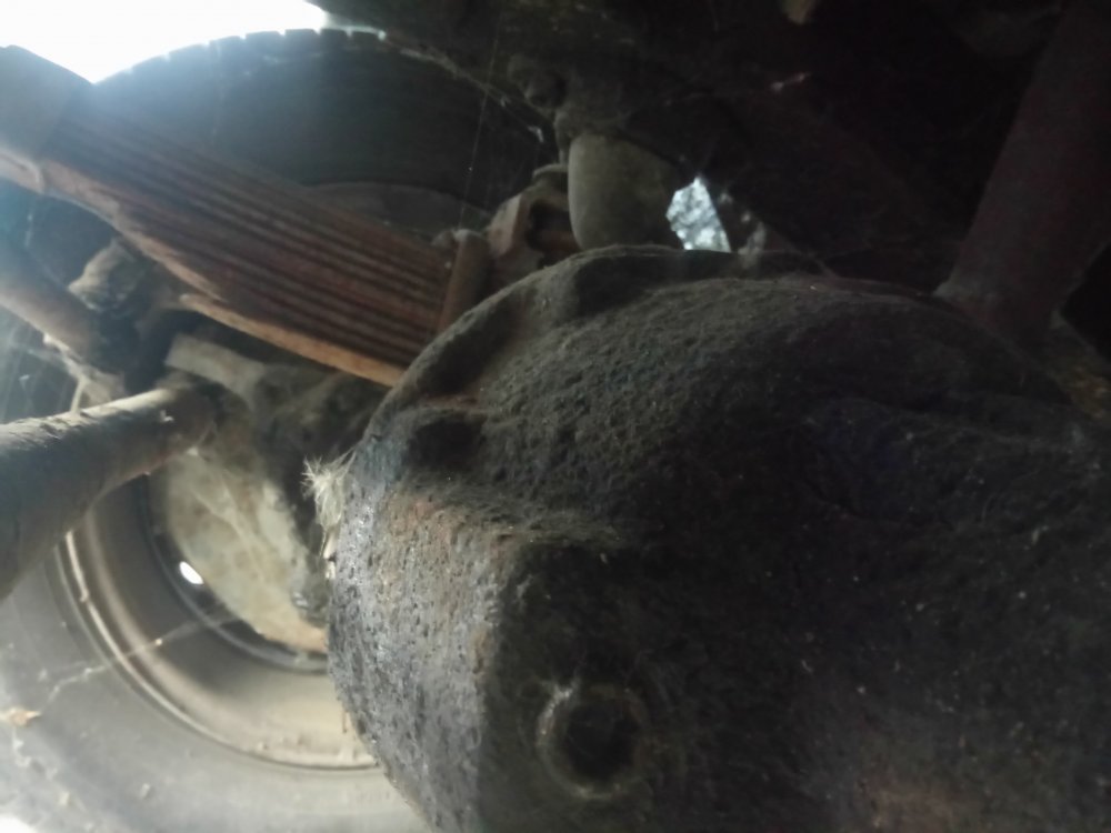

некто 130 Жалоба Опубликовано: 3 ноября 2018 (изменено) Это перечулкованный мост под военную пару, с дисковыми тормозами. Изменено 3 ноября 2018 пользователем некто Цитата Поделиться сообщением Ссылка на сообщение Поделиться на других сайтах
Саша Вии 786 Жалоба Опубликовано: 3 ноября 2018 39 минут назад, Федот68 сказал: глубина поршня в цилиндре ( открываемость отверстия №8) определяется упором торца поршня через шайбу №3 в кольцо №2. Отверстие сие (№8)предназначено в основном для сброса давления жижи после отвода поршня в холостое положение ( по картинке крайнее левое) Для наполнения работает отверстие №7. и отверстия в поршне под тарелкой ( главной манжетой) и лепестковый клапан меж поршнем и тарелкой Клапан может быть исполнен как просто кольцо , а не "звезда лепестковая" как на тобой приведённом рисунке. Шайбы подложить ? А зачем ?? пружина главная - с большим запасом работает. И эти пара миллиметров её преднатяга погоды не сделают. Далее. Работа сбросного отверстия проверяется на этих старинных ГТЦ проще всех Снимается вся верхняя крышка ( можно просто пробку открутить, но крышку - лучше видно) и "работается" цилиндром из этой дырочки при отпущенном штоке должна жижка сикать. Можешь попробовать на снятом , тупо "поливалкой" ( шприц, а проще - флакон пластиковый со штуцером вместо тормозной системы к ГТЦ) "дунуть". Со старинными ГТЦ у меня никогда проблем не было. А вот с УАЗиными двухконтурниками.... Порой приходилось обдирать на точиле торец поршня, чтобы поршень отходил до открывания компенсационного отверстия. Может и у тебя ГТЦ "сборная солянка" ? И поршень от чего-либо "просто подошедший" ? но по длине не подогнанный ?? Короче. либо шайбу №3 потоньше найди. Либо придётся торец поршня( который в эту шайбу упирается) обдирать ( стачивать) до надёжного открывания отверстия №8. Этот гтц куплен новым в магазине и никто туда в него кроме меня не мог залезть)) мне неизвестно ,было ли перекрыто компенсационное отверстие до разбора гтц или нет, но тормоза работали неплохо. Все детали из него остались родными магазинными ,единственное ,что я удалил клапан и после этого поставил на место ,тормоза прокачать не удалось .Далее заметил,что за манжету в полностью отпущенном состоянии поршня жидкость не поступает совсем, тонкой проволочкой потыкал в малое отверстие, оно перекрыто манжетой.Непонятно ,как такое могло быть? Цитата Поделиться сообщением Ссылка на сообщение Поделиться на других сайтах
Федот68 4 331 Жалоба Опубликовано: 3 ноября 2018 10 минут назад, Саша Вии сказал: Этот гтц куплен новым в магазине и никто туда в него кроме меня не мог залезть)) мне неизвестно ,было ли перекрыто компенсационное отверстие до разбора гтц или нет, но тормоза работали неплохо. Все детали из него остались родными магазинными ,единственное ,что я удалил клапан и после этого поставил на место ,тормоза прокачать не удалось .Далее заметил,что за манжету в полностью отпущенном состоянии поршня жидкость не поступает совсем, тонкой проволочкой потыкал в малое отверстие, оно перекрыто манжетой.Непонятно ,как такое могло быть? новый в магазине ? Всяко в магазине могло быть новым... В том числе и собранное из некондиционных деталей. Ты первый тест ( разгерметизацию системы) провёл успешно ? В смысле - открутил спускник ( любой) либо любое соединение тормозной системы, вышло немного жижки и колесо растормозилось ? Тогда докопался правильно. До этого самого отверстия №8. Попробуй дунуть ( или "дунуть") при отпущенном штоке. Потом сними кольцо №2 и шайбу №3 и посмотри - когд а открывается это отверстие. Вот до момента открывания и надо поршень двинуть вперёд ( влево по рисунку) Как ? А на месте виднее. Выше все рецепты я уже сказал. Впрочем - есть ещё проще способ.( иногда это первопричина) подобрать "тарелочку" другого производителя - более короткюго исполнения. Цитата Поделиться сообщением Ссылка на сообщение Поделиться на других сайтах
