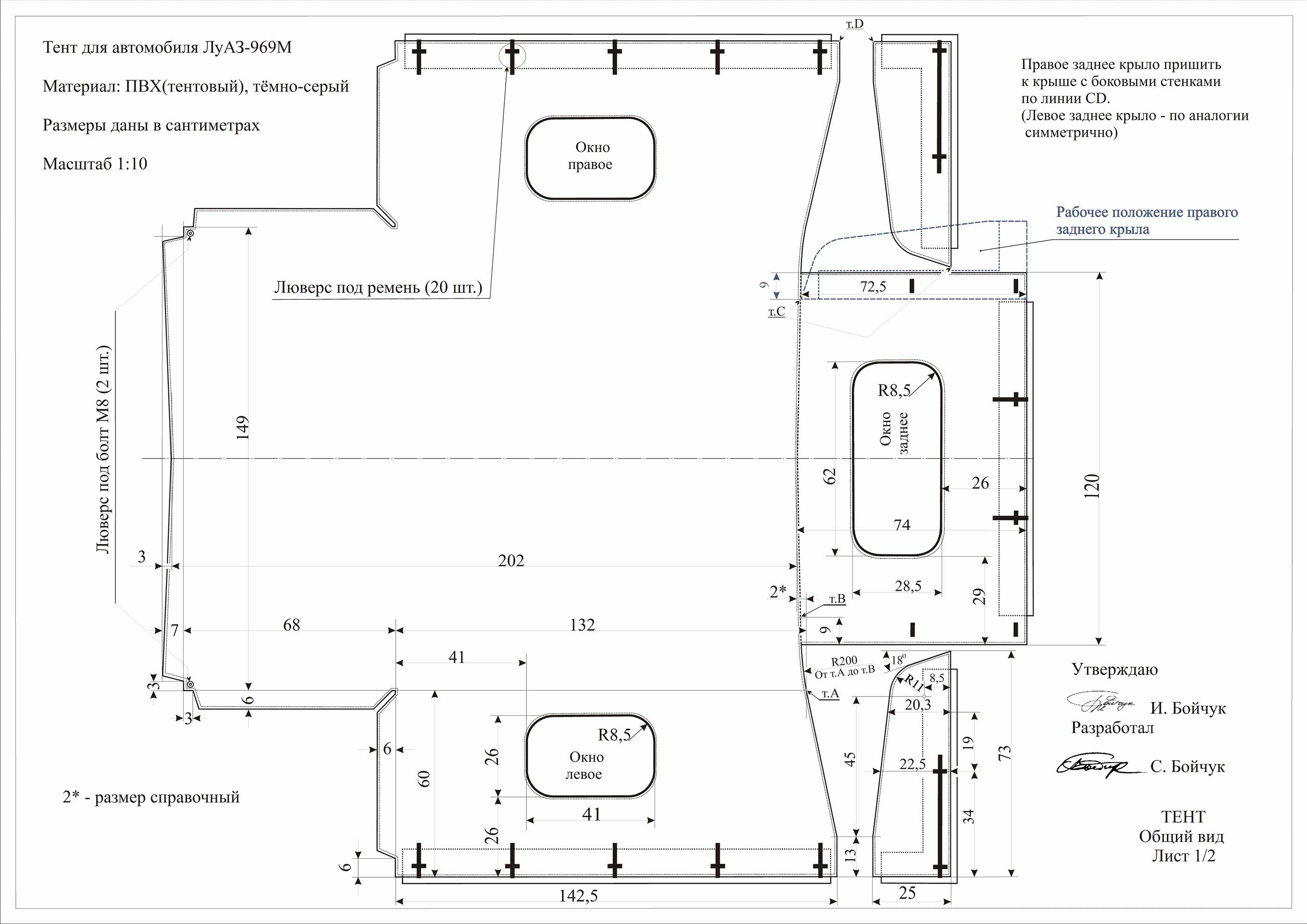

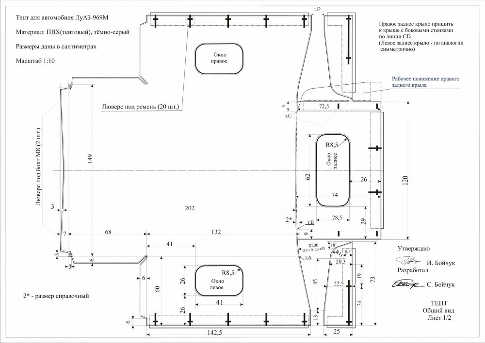

Саша Вии 786 Жалоба Опубликовано: 2 ноября 2018 (изменено) выкройки бродють, выкроек оригинального тента с размерами не видел ни одной ... Вот выкройка тента луаза , у кого есть подобное с размерами 69? Изменено 2 ноября 2018 пользователем Саша Вии Цитата Поделиться сообщением Ссылка на сообщение Поделиться на других сайтах
Алекс 3 946 Жалоба Опубликовано: 2 ноября 2018 2 часа назад, Саша Вии сказал: выкройки бродють, выкроек оригинального тента с размерами не видел ни одной ... Вот выкройка тента луаза , у кого есть подобное с размерами 69? Где нибудь в архиве есть. То, что ты запостил видимо тож современная кустарщина. Такие, но на ГАЗик наверно в СПб имеются, но выкладывать думаю никто не будет Цитата Поделиться сообщением Ссылка на сообщение Поделиться на других сайтах

Саша Вии 786 Жалоба Опубликовано: 2 ноября 2018 (изменено) 13 минут назад, Baters сказал: При всем уважении ,но это не выкройки, такую ссылку мог выдать человек ,который не сшил ни одной вещи.Как только вы подойдёте к специалисту с предложением пошить,то вас погонят ссаными тряпками ))) Выше я выложил как примерно должно это выглядеть ,наглядно с размерами. Можете определить разницу? Изменено 2 ноября 2018 пользователем Саша Вии Цитата Поделиться сообщением Ссылка на сообщение Поделиться на других сайтах
Саша Вии 786 Жалоба Опубликовано: 2 ноября 2018 38 минут назад, Алекс сказал: Где нибудь в архиве есть. То, что ты запостил видимо тож современная кустарщина. Такие, но на ГАЗик наверно в СПб имеются, но выкладывать думаю никто не будет Я запостил ,как должен выглядеть примерно чертеж. Ты в университете на кульмане чертежи строил? В СПб много чего имеется и мы знаем у кого, но, по понятным причинам это не будет обнародовано)) Дружба дружбой, а табачок врозь.; Цитата Поделиться сообщением Ссылка на сообщение Поделиться на других сайтах

Саша Вии 786 Жалоба Опубликовано: 2 ноября 2018 26 минут назад, Алекс сказал: В универе нет, а в технаре(авиационный) начертился на всю жизнь Тогда наверное должен понимать разницу между тех рисунком и чертежем с размерами ?)) Цитата Поделиться сообщением Ссылка на сообщение Поделиться на других сайтах
Алекс 3 946 Жалоба Опубликовано: 2 ноября 2018 25 минут назад, Саша Вии сказал: Тогда наверное должен понимать разницу между тех рисунком и чертежем с размерами ?)) А я разве что-то не так понял? Цитата Поделиться сообщением Ссылка на сообщение Поделиться на других сайтах

Combatant 404 Жалоба Опубликовано: 2 ноября 2018 Этот рисунок больше похож на спецификацию по люверсам для тента чем на его чертеж..)) Цитата Поделиться сообщением Ссылка на сообщение Поделиться на других сайтах
