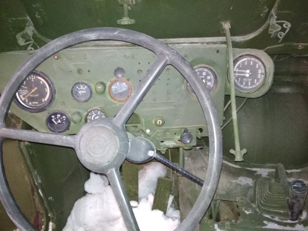

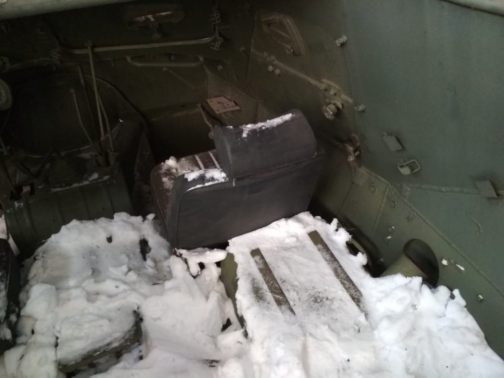

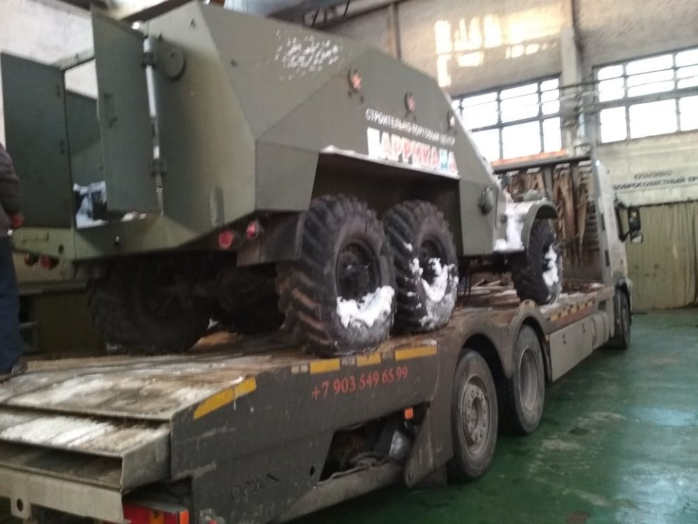

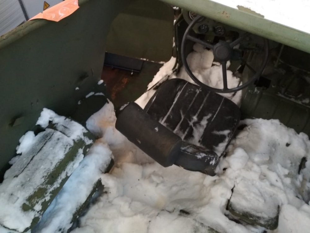

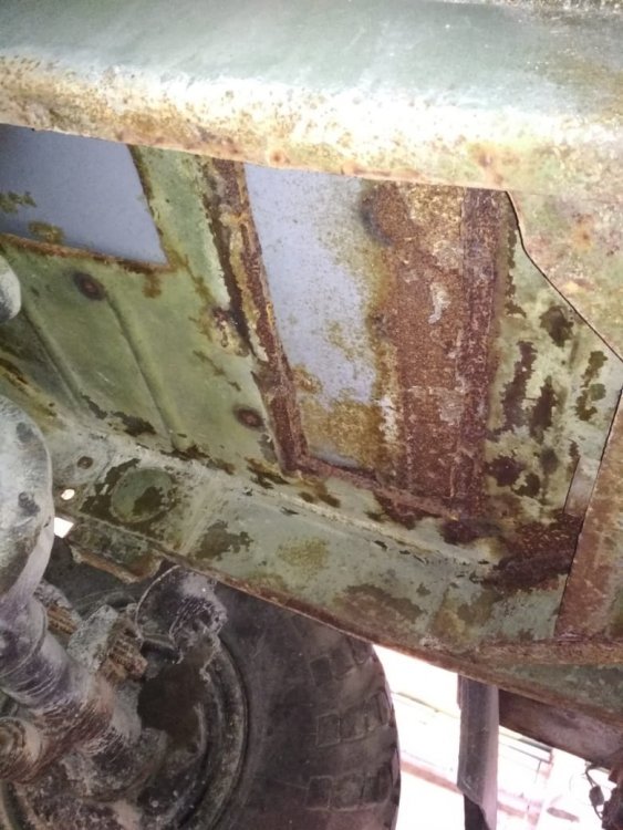

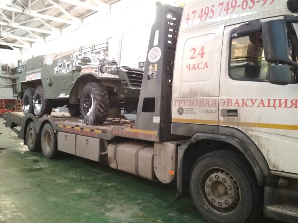

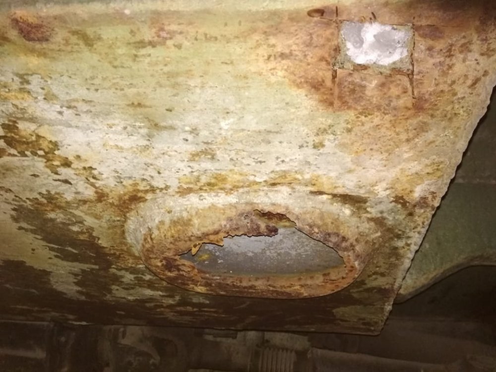

CARS 1 665 Жалоба Опубликовано: 23 января 2019 Всех приветствую! Сегодня к нам пришёл БТР-152 в капитальный ремонт, ДВС разморожен так что работы хватит. Планируем разобрать машину до корпуса, очистить корпус бластингом, окраска, Переборка трансмиссии, работа по Электрике и тд 2 1 Цитата Поделиться сообщением Ссылка на сообщение Поделиться на других сайтах

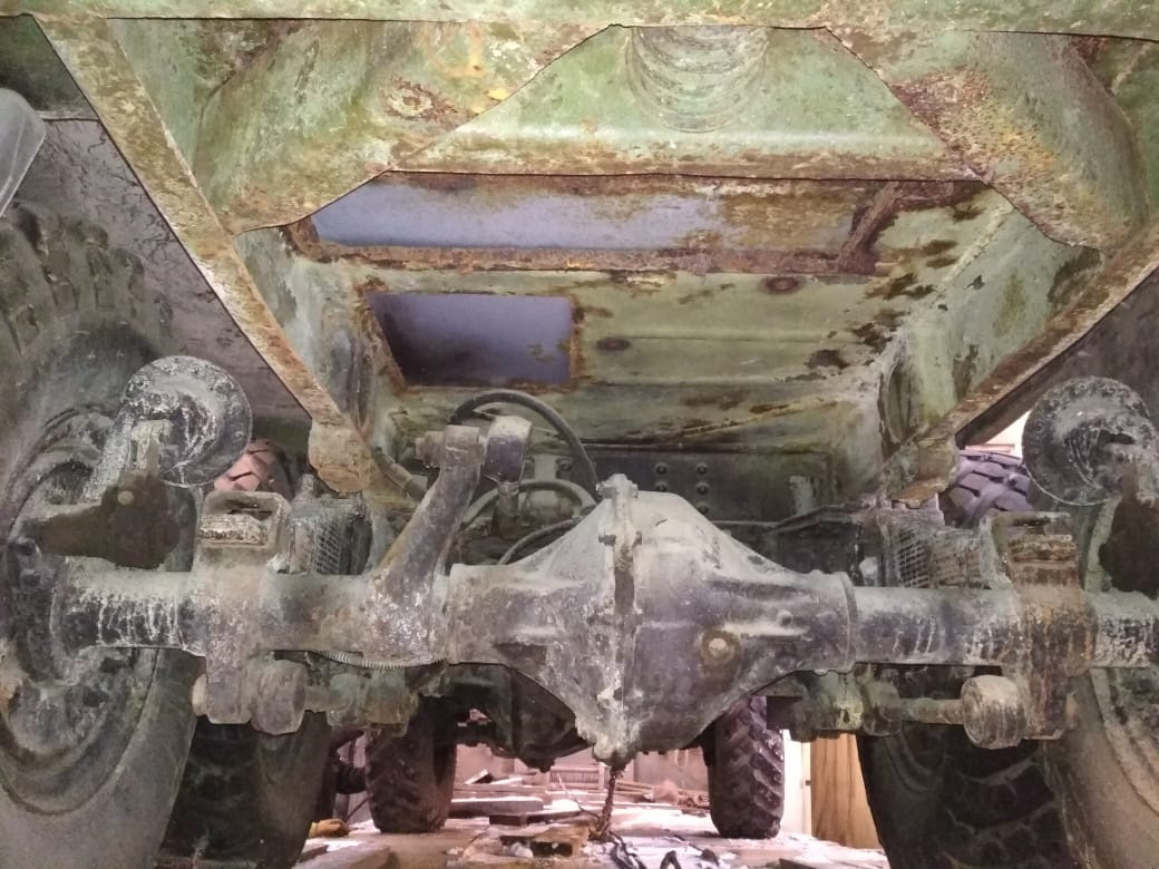

Виктор1976 409 Жалоба Опубликовано: 24 января 2019 (изменено) скажите, а есть отличия моста бтр-152 от моста зил 157(задняя тележка)? А то мне продован рассказывал о каких-то самоблоках у них внутри, пробовал свои за вывешенное колесо покрутить, проворачивается градусов на 70-80 и стопорится, буксовал на поле - гребут все 4 задних? Изменено 24 января 2019 пользователем Виктор1976 Цитата Поделиться сообщением Ссылка на сообщение Поделиться на других сайтах

Федот68 4 307 Жалоба Опубликовано: 24 января 2019 1 час назад, Виктор1976 сказал: скажите, а есть отличия моста бтр-152 от моста зил 157(задняя тележка)? А то мне продован рассказывал о каких-то самоблоках у них внутри, пробовал свои за вывешенное колесо покрутить, проворачивается градусов на 70-80 и стопорится, буксовал на поле - гребут все 4 задних? Сам редуктор 157го унифицирован с ГАЗ51. Ибо ЗиЛ 157( ЗиС151) - в первой жизни звался ГАЗ 33 трёхосный вариант первого ГАЗ63 (который мелкосерийно собирался с 1943!!! года ), но из-за отсутсвия достаточного мотора на ГАЗе был передан к производству на ЗиС .( где унифицировали тормоза и кабину того самого ГАЗ 33 с ЗиС 150) Если склероз не обманывает - туда дифференциал от ГАЗ66 вполне впихивается. Мож вот тут собака порылась ? Цитата Поделиться сообщением Ссылка на сообщение Поделиться на других сайтах

CARS 1 665 Жалоба Опубликовано: 24 января 2019 8 часов назад, Виктор1976 сказал: скажите, а есть отличия моста бтр-152 от моста зил 157(задняя тележка)? А то мне продован рассказывал о каких-то самоблоках у них внутри, пробовал свои за вывешенное колесо покрутить, проворачивается градусов на 70-80 и стопорится, буксовал на поле - гребут все 4 задних? Мосты те же что и на 157, есть отличия только в реактивных тягах и все! Цитата Поделиться сообщением Ссылка на сообщение Поделиться на других сайтах
