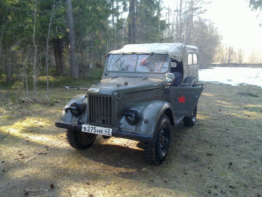

WerNA 209 Жалоба Опубликовано: 8 марта 2019 (изменено) Скоро 4 года как ездим на нём, вот решил показать, наконец, что сделано и сколько всего сделать осталось. Предыстория: у жены в семье был Hanomag Record 1937 года, кабриолет, восстановленный её отцом, но в 90-ые его пришлось продать. Ну а я с детства хотел УАЗ, хотя езжу на Ниве. Вот и вышло, что выбрал ей Газик в подарок на ДР, он же тоже как-никак кабриолет. Газ-69 по документам 1956 года, куплен весной 2015-го в пос. Лебяжье Кировской области. Про перегон в Питер можно книгу писать. Ехали неделю, всё по пути ломалось и текло, но машина ехала несмотря ни на что, ремонты в поле, спали в кузове на досках, кстати очень удобно и на удивление тепло несмотря на то, что были и морозные ночи. 3-я передача стала вылетать через 50км, подтягивал несколько раз, всё разбивало, фланец болтался. Держал рукой рычаг пока не кончилась совсем, далее на второй до Шарьи, там нас реально спасли в сервисе "СТО"! Дали запчасти для КПП и перебрали её в кредит - денег уже оставалось только на бенз. Заодно я подтянул полуоси, отпустил колодки, одно колесо было почти заклинено. Не заметил, что в РК дырка, залил туда масло, а слой грязи и сала не дал ему сразу вытечь. По приезду домой масла в ней уже не было, но шестерни выдержали! Далее не выдержал тряски карб, село им. Бабушкина, там дороги яма на яме. Но сломался прямо напротив вывески " сварка аргоном", заварили за бутылку самогона, которую бывший хозяин газика в дорогу, кстати он очень переживал, как мы едем и звонил нам. Кастрюлю после этого я к крышке распоркой присобачил, чтобы не повторилось. Тормозов не было, ручник слава богу держал. Ну разумеется промкардан открутился на ходу, трамблёр пришлось новый купить, радиатор тёк, доливал воду в каждом посёлке. Электрика под конец пути очень печальная стала, зато чинилась сама на ухабах - фары загорались, как в яму влетал. Мотор правда ожил через тыщу км и прямо зашептал, хх ровный стал, запускал кривым с полоборота. Но карб от 2107 его душил, в горки с разгона, потом на второй заползали, а бенз жрал при этом. Таким доехали до участка, а ехали уже после 9-го Мая мимо Невского пятачка. Ну мы едем медленно и важно, сзади шлейф в километр, дистанцию держу (тормозов-то нет!) но никто не возникает, наоборот, все улыбаются машут, сигналят, приятно было. Но вообще по обочине много где ехали, потому что скорость 50, а то и 40. Кстати, надпись мелом так и осталась с той поры, даже дождями не смыло В машине было почти всё родное, хотя и сильно изношенное. Из плюсов - минимум колхоза: дырки в панели под часы от Победы и радио, перенесена педаль газа ну и подсветка заднего номера. Зеркало было от 51-го. Тент с утеплителем, правда склеенный из двух, даже не рваные лавки и спинка пассажирского сиденья. При выезде из Лебяжьего сгорели родные генератор и реле, вернулись и заменили на новые, бывший владелец вздохнул, говорит - давайте, уезжайте быстрее уже! Двигатель как, я говорил, стоял от ГАЗ-21 порядком уставший. Из косяков - нет основного бака, подгнивший и продавленный пол между лавками, вареная рама с гнутой поперечиной под РК, в самом корпусе РК дырка, КПП с вылетающей 3-й передачей, убитый промкардан, текущий радиатор, отсутствие тормозов, течь с задних ступиц (полуоси), местами горелая электрика и т.д. По кузову - мятый капот и задний борт, пороги с заплатками, ломаный передний бампер, хреново зашпаклеван и задут поверх всех резинок, но крепенький, почти не гнилой. Далее за три года поставил его на ход, так, что не страшно от гаража отъезжать. Делал всё не аккуратно, полной разборки не делал, боялся, что надоест чинить. Итак, новый промежуток, новый передний кардан. РК собрана из двух, КПП из трёх (одна от 21-й Волги) плюс новая боковая крышка с ползунами, вилками и тд, новый рычаг. Новые колодки, ГТЦ, РТЦ, шланги. Отъездил два года, прошлым летом лопнула магистраль к заднему тройнику, оказалось сталь. Сейчас делаю медь пока опять с ручником. Двигатель заменил на другой такой же, старый стоит ждёт капиталки (а может поедет на металл). А у "нового" дыра в блоке, стоит заплатка на винтах, ничего не течёт уже три года. Но ясно, что двигатель под замену. В Шарье задарили утеплитель, жена отмыла, в мороз по трассе не мёрзнет Вообще фоток с ремонтами мало, больше в поездках снимал. Доработок никаких пока не делал, чиню родное или менял на "новое старое". А так либо зимой за дровами, таскаю в кузове прямо. Летом стройка, лес, озеро, дети в восторге, ездят на подножках, собака тоже довольна, в отличие от Нивы места хватает всем. Прицеп есть самоделка, но не выдержал мокрого песка на карьере с горкой насыпали - загнуло и заклинило колёса, одно лопнуло, пришлось раскидать песок, дотащил волоком на одном колесе. Сейчас ищу уазовский прицеп с доками. ну по рыхлому едет неплохо лесное озеро, слева банька и Бурато из чурбаков лодку приходится пока так приматывать Е это вот этой зимой в лес на разведку выехали бампер в лесу отломал, зацепил когда задом сдавал, но он был варен несколько раз там где крюк. Кстати у меня один крюк гнутый старого образца, а второй прямой. Машина есть на drive2, там ещё фотографии есть, но я туда редко захожу https://www.drive2.ru/r/gaz/69/465043116966019495/ По возможности буду выкладывать починку. В божеский вид привести вряд ли удастся, разбирать-варить-красить пока не готов. Хотелось бы конечно сделать его понадёжнее, экономичнее/экологичнее и безопаснее - в первую очередь, для детей. Пока кресло для младшей прикручено стропой к лавке, а это ненадёжно и при перевороте фатально. Пока не знаю, на что буду менять двигатель. И буду ли восстанавливать "родной" , номер которого прописан в ПТС. Менять родную трансмиссию не буду, далеко по шоссе не ездим, крейсерская 55-60, а по лесам он ползает хорошо. Резину купил по случаю Я-192 с уаза консервы, зимой вообще никакая, недавно сел там где Нива пролетает, но летом гребёт на отлично. Изменено 8 марта 2019 пользователем WerNA 10 Цитата Поделиться сообщением Ссылка на сообщение Поделиться на других сайтах
WerNA 209 Жалоба Опубликовано: 8 марта 2019 (изменено) ну вот на выходных ездили опять в лес, застряли там, в наст провалились. Смотрю чего-то не меняется вообще ничего да, новый глушитель наконец подвесил... старый взорвался Изменено 8 марта 2019 пользователем WerNA 3 Цитата Поделиться сообщением Ссылка на сообщение Поделиться на других сайтах

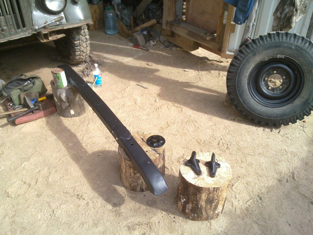

WerNA 209 Жалоба Опубликовано: 26 апреля 2019 К праздникам немного улучшил внешний вид, правда опять второпях. Хотел только бампер просто заварить, потом решил красить, а краска была только по ржавчине спецназ, посмотрим насколько хватит его. Заодно прикрутил наконец крюки на положенные места, правда дырки кое-где не совпали, бампер сильно мятый и вообще из 4 частей Ну и тормоза починил, заменил все подозрительные трубки на новые. Ещё буду менять тормозной шланг спереди, его почти пропилило колесом, что-то близко он идёт... всё это выглядит вот так Автомаскировку старого образца поставил тоже к праздникам, ездить так действительно не удобно, ну и посмотрим, что скажут гайцы В-общем не так, чтобы готов, но уже лучше чем было в прошлом году... 6 Цитата Поделиться сообщением Ссылка на сообщение Поделиться на других сайтах

gazonchik1969 1 642 Жалоба Опубликовано: 6 мая 2019 (изменено) 26.04.2019 в 22:24, WerNA сказал: его почти пропилило колесом, что-то близко он идёт... траектория "провисания" торм. шланга - регулируется , в месте соединения с медн. трубкой (установив , опытным путём , оптимальный изгиб ТШ , затянуть соединение и крепление ) важно - речь , о тонкой регулировке (единицы градусов , подворота ТШ) без значительных осевых(от скручивания) Изменено 7 мая 2019 пользователем gazonchik1969 1 Цитата Поделиться сообщением Ссылка на сообщение Поделиться на других сайтах

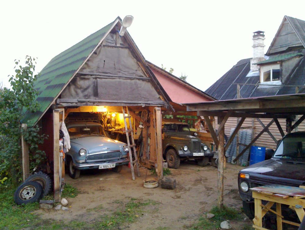

WerNA 209 Жалоба Опубликовано: 18 октября 2020 (изменено) Ещё одно лето отъездили, вчера утром были заморозки, ждём зиму. Катались много, поломок было мало. Были, конечно, мелкие ремонты. Самое странное - внезапная пропажа искры после трамблёра и её возвращение (причину так и не понял). Подкрасил крылья и покоцанные места. Купил прицеп уазовский, почти новый, больше стоял, чем ездил, если судить по резине. Ну и раз двигаемся назад во времени, решил пересесть с Нивы на Волгу, чтобы лишний раз не гонять Газик по шоссе. Так себе вложение денег, но стало поспокойнее, будет чем заняться в ближайшие годы. В итоге весь двор заставил машинами, а езжу на велосипеде, друзья смеются. У Волги довольно крепкий кузов, есть гниль на заднем лонжероне за площадкой крепления рессоры ну и проблемные места - стойки в углах. Пока буду ездить, попробую залить куда дотянусь какой-нибудь антикор. Начал с тормозов, там сейчас БСК, тормоза и сцепление возвращаются медленно. Меняю все резинки и подозрительные трубки. Помпа болтается и гремит, ездила машина на воде. Масло в двигателе залито М-8В, стоит родная система очистки, но под крышкой относительно чисто, меняю на полнопоточный и попробую залить на зиму полусинтетику. Двигатели у меня одинаковые, так что с запчастями проще будет. Ещё и колёса от Уаза сзади стоят Немного фотографий. Это в Новгородской области решили срезать вдоль ж/д путей, а заехали в полный Теребутинец (название станции такое). Прицеп уазовский Волга под навес не влезла, там дрова сзади сложены, но кое-как распихал все машины под крышу. Изменено 18 октября 2020 пользователем WerNA 5 Цитата Поделиться сообщением Ссылка на сообщение Поделиться на других сайтах
Федот68 4 314 Жалоба Опубликовано: 18 октября 2020 (изменено) 1 час назад, WerNA сказал: Помпа болтается и гремит, ездила машина на воде. дык полупомпица в уазолабазах ниразу не дифсит. и стоит дешевле половины бензобака. Цитата Масло в двигателе залито М-8В, стоит родная система очистки, но под крышкой относительно чисто, меняю на полнопоточный и попробую залить на зиму полусинтетику. обязательно сними поддон, выкрути пробки коленвала и отпидорь до состояния котовых яиц грязеуловители в колене. да. прокладки "резинопробка" ни с полусинтетикой ни с "полной синькой" не дружат. Сальникам и набивкам - тем ПОХ. А вот "резинопробка" - соплоивится вговно. Но не страшно. В продаже давно есть цельные силиконовые прокладки поддона на 4216 моторы Не говоря про остальные прокладки. лучше уж тогда фулл синтетик лить По САЕ вязкости 5Х50. можно и 10Х60, но заметно дороже Маннол у нас такой пропал в продаже. Зато есть Энеос. У Мобил 1 слишком много подделок попадается.... Изменено 18 октября 2020 пользователем Федот68 Цитата Поделиться сообщением Ссылка на сообщение Поделиться на других сайтах
