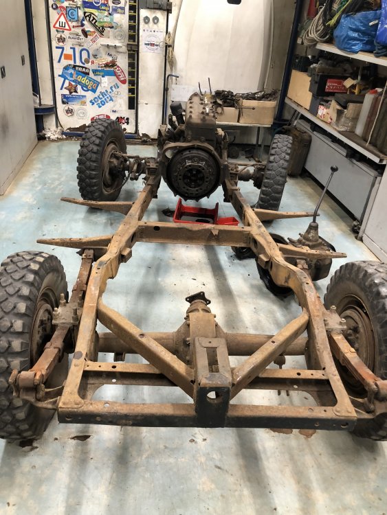

трубогиб 4 225 Жалоба Опубликовано: 26 марта 2019 7 Цитата Поделиться сообщением Ссылка на сообщение Поделиться на других сайтах
илья2004 359 Жалоба Опубликовано: 27 марта 2019 начало есть скоро будет чем любоваться хотя он и так хорош. Поздравляю с покупкой Цитата Поделиться сообщением Ссылка на сообщение Поделиться на других сайтах
uncle Gena 1 807 Жалоба Опубликовано: 27 марта 2019 Как восстановите, так на фестиваль "Северодвинский десант". Там и пересечёмся. Цитата Поделиться сообщением Ссылка на сообщение Поделиться на других сайтах

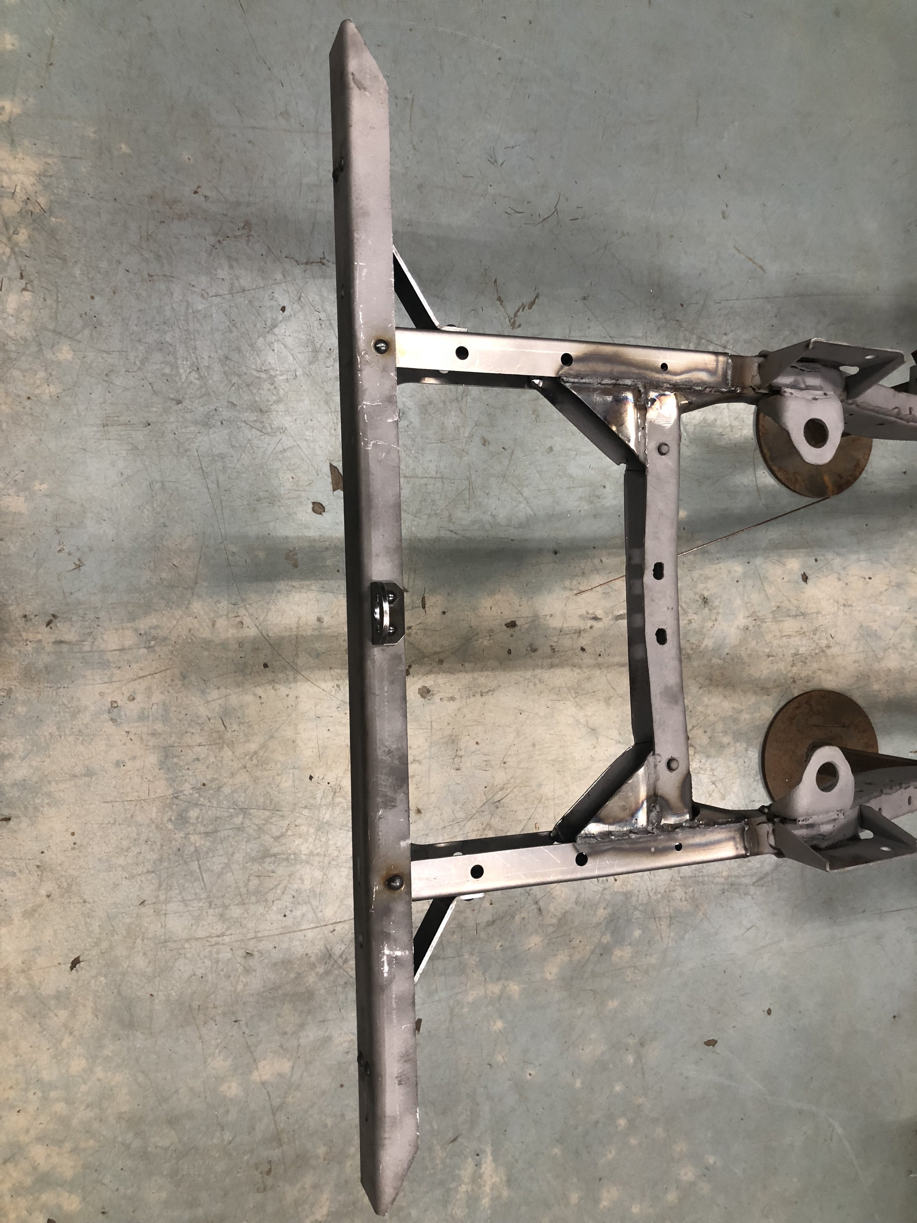

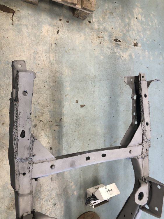

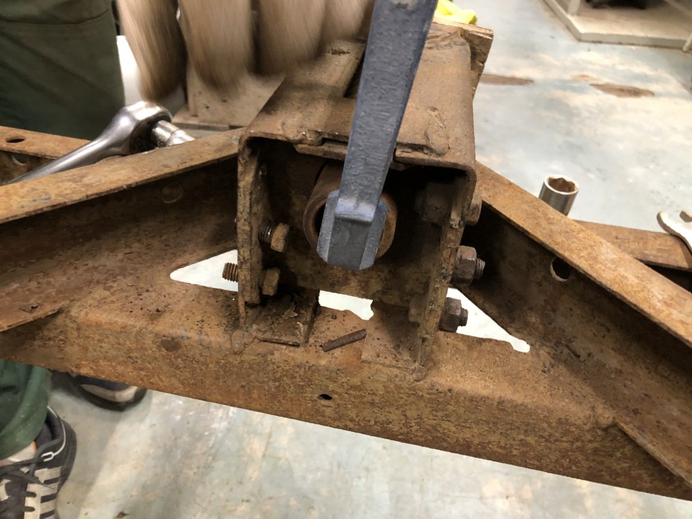

трубогиб 4 225 Жалоба Опубликовано: 5 апреля 2019 3 1 Цитата Поделиться сообщением Ссылка на сообщение Поделиться на других сайтах

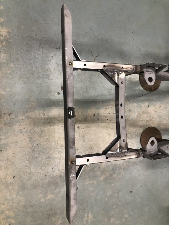

LexaNeDoma 985 Жалоба Опубликовано: 5 апреля 2019 Какой профиль? Или гнул? У меня то-же нет этого фрагмента. Цитата Поделиться сообщением Ссылка на сообщение Поделиться на других сайтах
Foleg 177 Жалоба Опубликовано: 5 апреля 2019 (изменено) 27 минут назад, LexaNeDoma сказал: Какой профиль? Или гнул? У меня то-же нет этого фрагмента. Предполагаю тут плазморезный станок ЧПУ, ну и листогиб мощный. Красота. Даже наверное лазерная ,или другая водоабразивная резка. Изменено 5 апреля 2019 пользователем Foleg Цитата Поделиться сообщением Ссылка на сообщение Поделиться на других сайтах

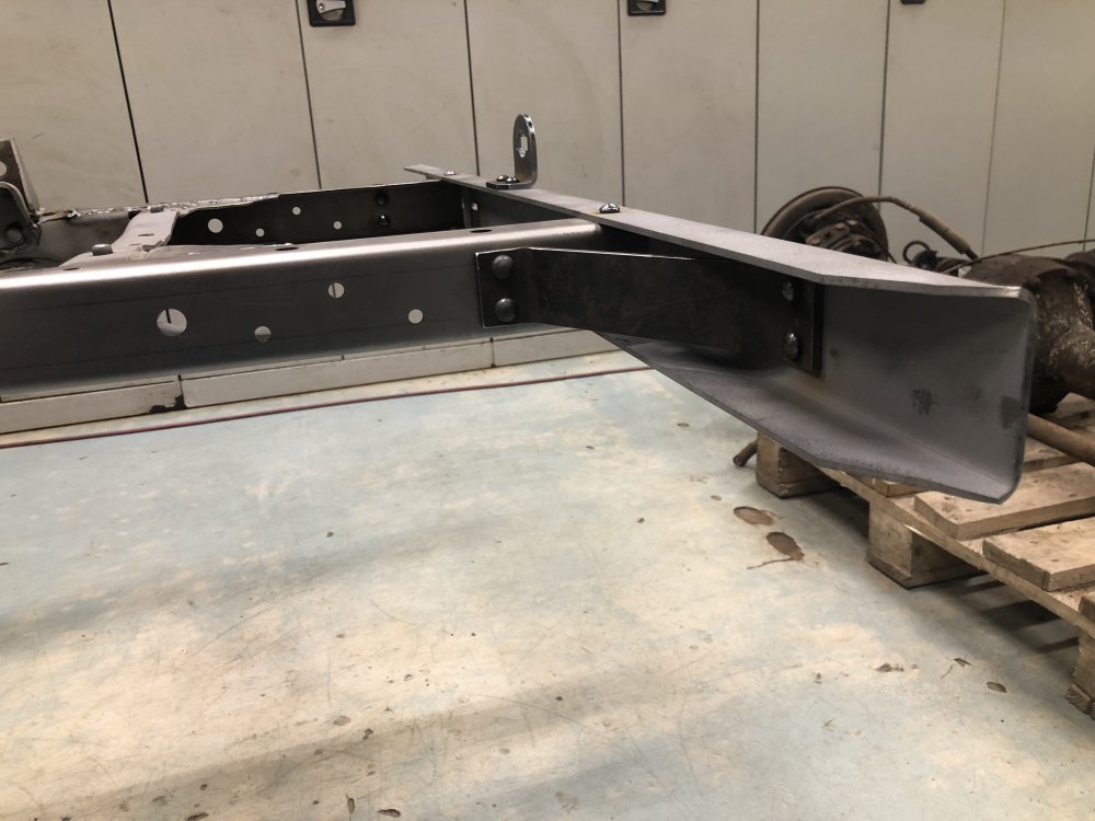

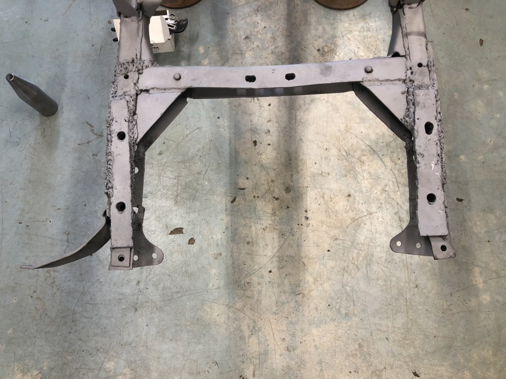

Газ-АА 278 Жалоба Опубликовано: 5 апреля 2019 В "определенном" смысле, действительно, воплощается "погоня" за Стаканом. Вопрос: как укреплено 90-градусное сочленение переднего участка лонжерона? Вызывающе выглядят сплошные швы косынок первой(после бампера) траверсы. Цитата Поделиться сообщением Ссылка на сообщение Поделиться на других сайтах
трубогиб 4 225 Жалоба Опубликовано: 5 апреля 2019 1 час назад, LexaNeDoma сказал: Какой профиль? Или гнул? У меня то-же нет этого фрагмента. Какой профиль или гнул? У Региона все продается! Цитата Поделиться сообщением Ссылка на сообщение Поделиться на других сайтах
Механик водитель 84 Жалоба Опубликовано: 5 апреля 2019 ИМХО: Сварка выглядит конечно ненадёжно, но с учётом того, что машине по бездорожью до Берлина не ехать-вполне сойдёт. Главное-не подпускать всякмх любителей посидеть на площадке бампера. Цитата Поделиться сообщением Ссылка на сообщение Поделиться на других сайтах
LexaNeDoma 985 Жалоба Опубликовано: 6 апреля 2019 Ага. Цитата Поделиться сообщением Ссылка на сообщение Поделиться на других сайтах
Region-73 1 170 Жалоба Опубликовано: 8 апреля 2019 С первого фото стало ясно, что подход будет весьма серьезный. Клепки очень понравились. Красиво. Может быть и следовало бы сделать ступеньку, как советуют коллеги, но в этой части идет внутренний усилитель и длинная проварка в аккурат эту проблему решила. Стык от веса радиатора будет работать на сжатие, а на пробой переднюю подвеску и так не рекомендуется пробовать у ретроавтомобилей С почином и ждем продолжения! Цитата Поделиться сообщением Ссылка на сообщение Поделиться на других сайтах

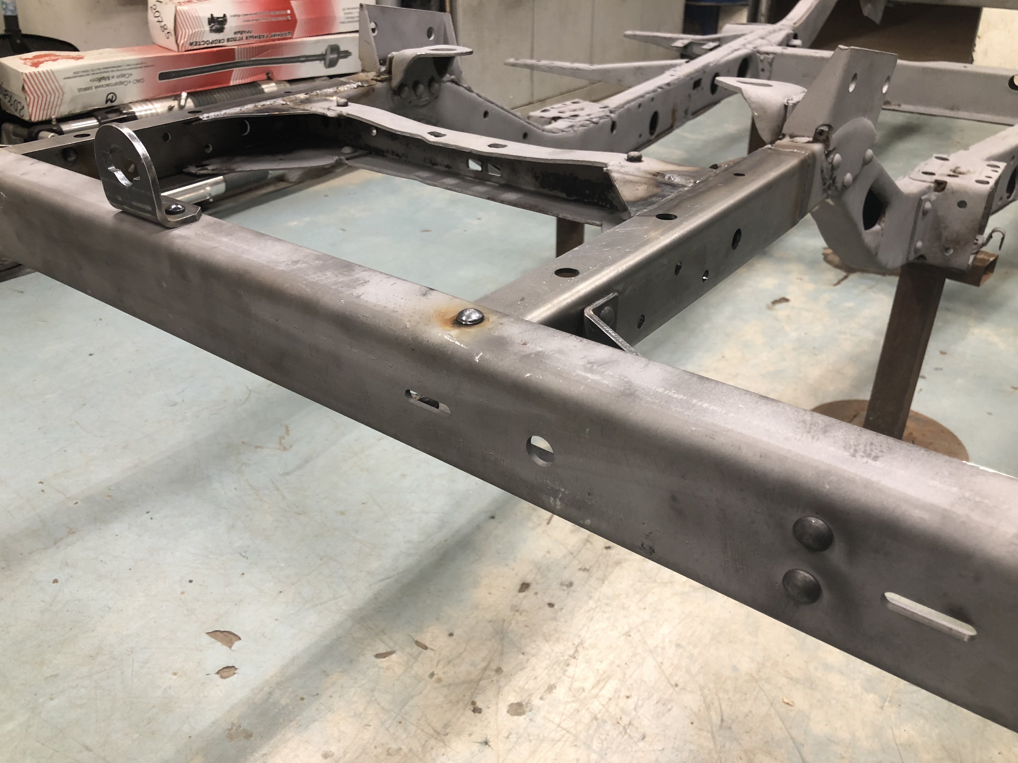

трубогиб 4 225 Жалоба Опубликовано: 10 апреля 2019 (изменено) Кронштейн воздушного фильтра и фланцы крепления заднего сиденья Изменено 23 апреля 2019 пользователем трубогиб 2 Цитата Поделиться сообщением Ссылка на сообщение Поделиться на других сайтах
илья2004 359 Жалоба Опубликовано: 10 апреля 2019 Что было и что стало красота. А бемпер на 67 был на клепках? я то думал что на болтах все прикручивалось Цитата Поделиться сообщением Ссылка на сообщение Поделиться на других сайтах

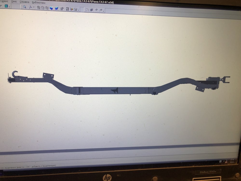

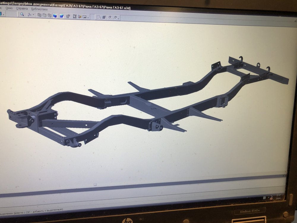

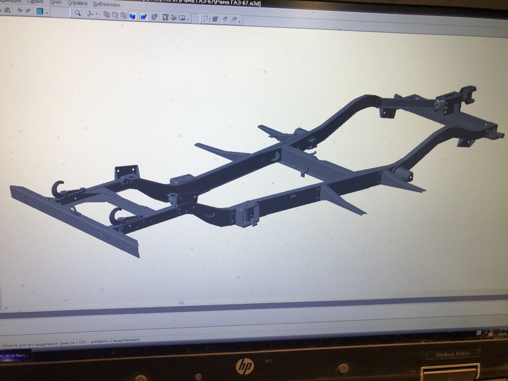

трубогиб 4 225 Жалоба Опубликовано: 10 апреля 2019 3D рамы ГАЗ-67 5 Цитата Поделиться сообщением Ссылка на сообщение Поделиться на других сайтах

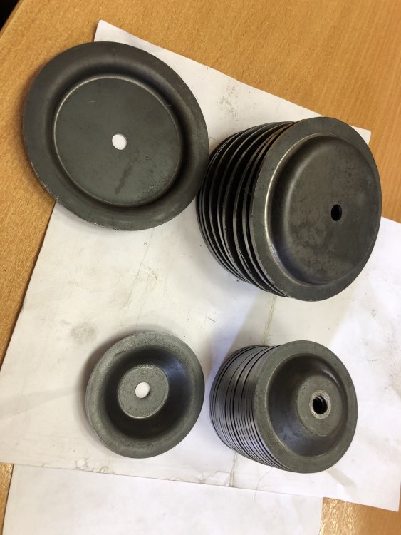

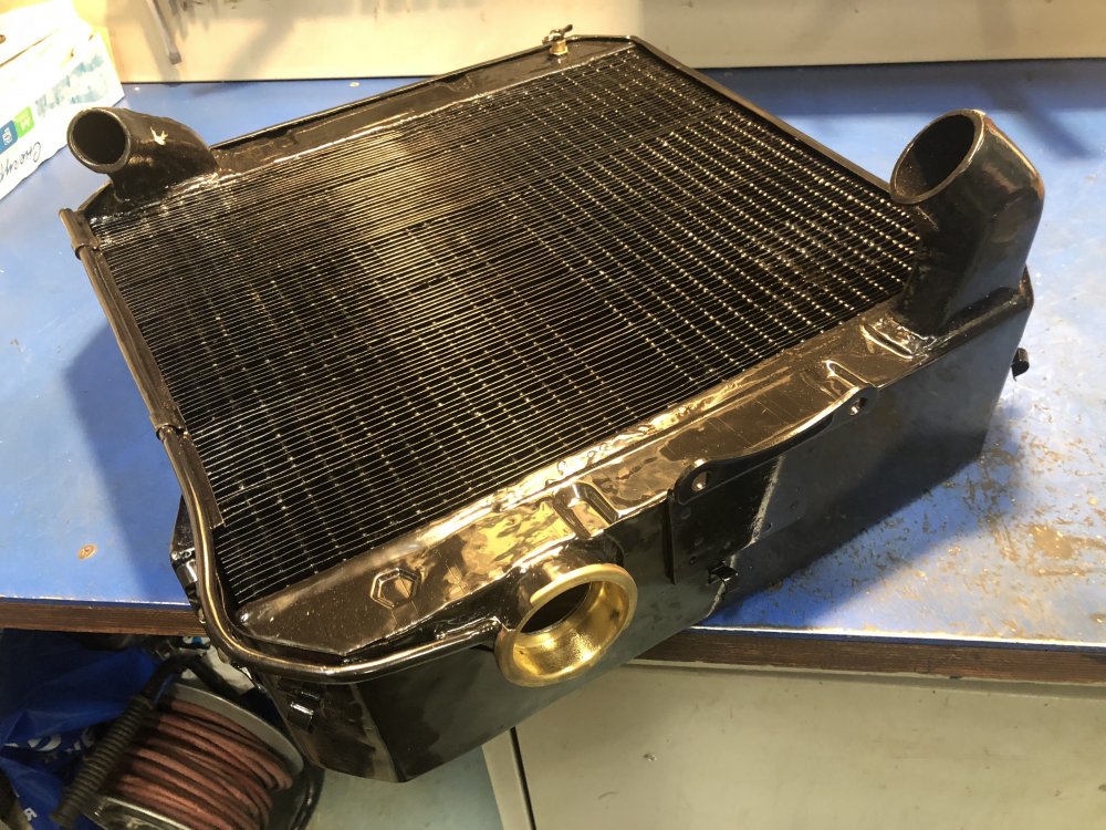

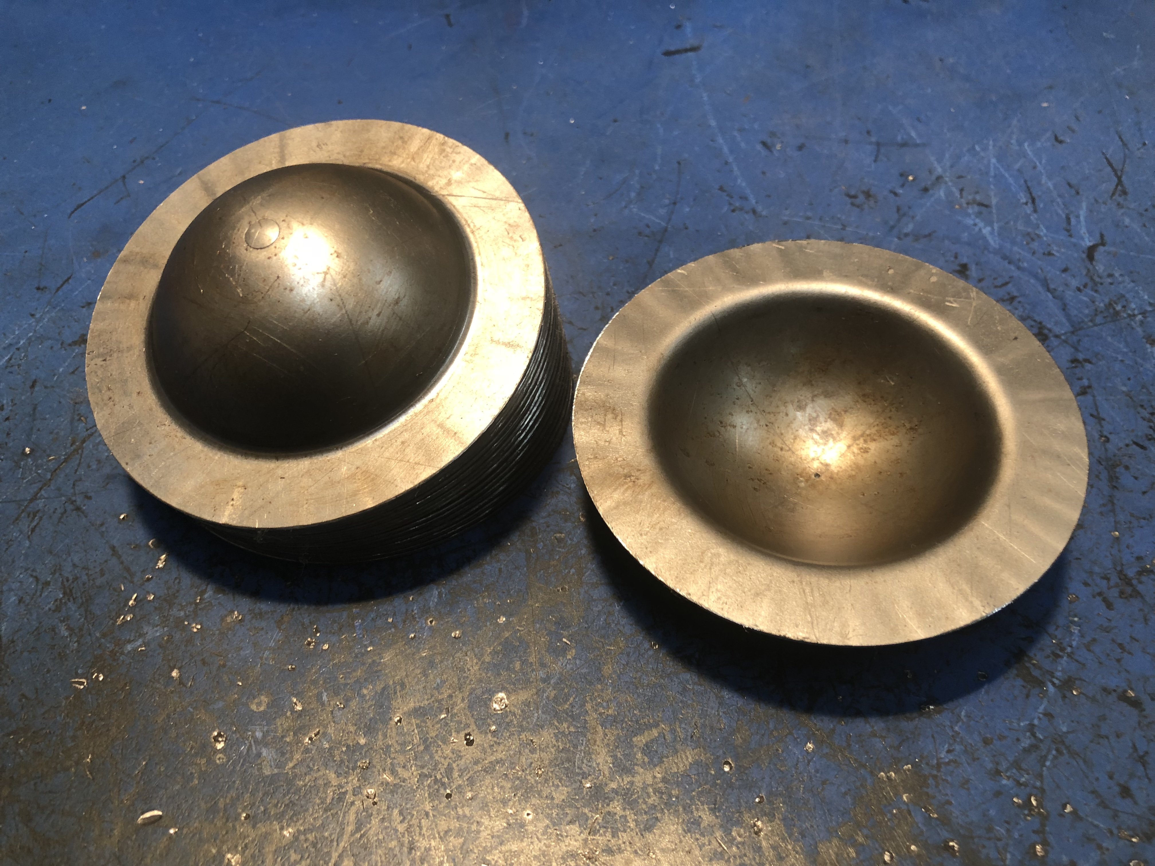

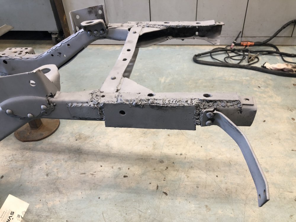

трубогиб 4 225 Жалоба Опубликовано: 16 апреля 2019 (изменено) Радиатор и колпачки заднего амортизатора. Колпачки ставятся в полу кузова над рычагом заднего амортизатора. Изменено 23 апреля 2019 пользователем трубогиб 2 Цитата Поделиться сообщением Ссылка на сообщение Поделиться на других сайтах

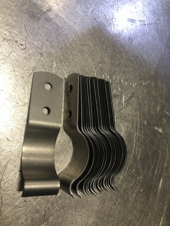

трубогиб 4 225 Жалоба Опубликовано: 17 апреля 2019 (изменено) Пружина защелки заднего сиденья Изменено 23 апреля 2019 пользователем трубогиб 3 Цитата Поделиться сообщением Ссылка на сообщение Поделиться на других сайтах
