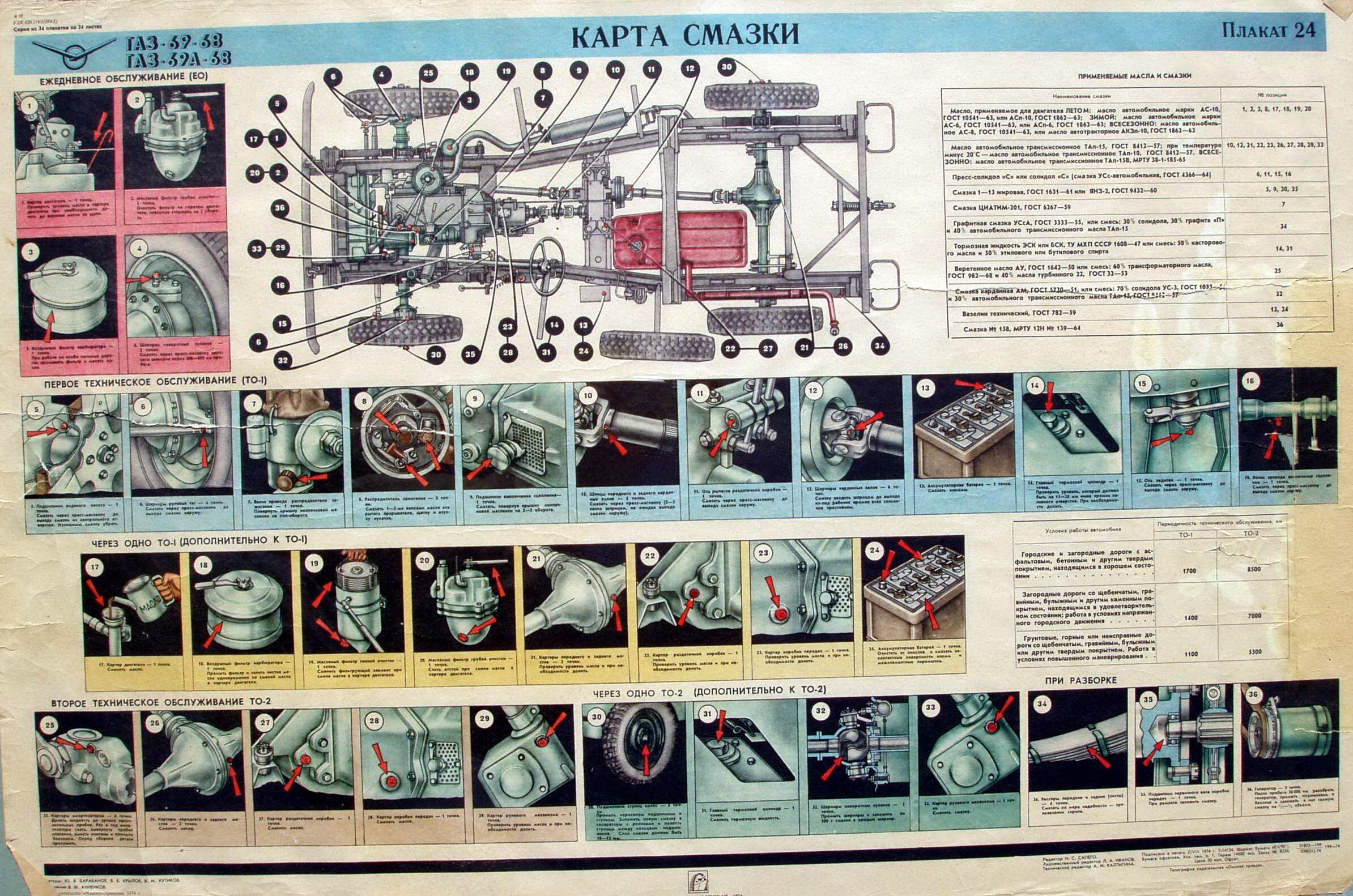

Федот68 4 337 Жалоба Опубликовано: 13 мая 2019 3 минуты назад, L.A. сказал: Ну хорошо, не хочу вас обидеть, но даже на современных авто нет такого регламента... а на газоне тем более, там вообще всю жизнь масло просто доливали вроде) есть читай мануалы "для ремонтникофф" внимательнее. Цитата Поделиться сообщением Ссылка на сообщение Поделиться на других сайтах
L.A. 116 Жалоба Опубликовано: 13 мая 2019 (изменено) 21 минуту назад, Федот68 сказал: И даже обороты ХХ после "отжига" на полном и сразу нейтрали ( и сбросе газа) - сначала падают, а потома чуточку в норму приходят... Да, есть такое. 21 минуту назад, Федот68 сказал: Выход на сегодня - только ПЕКАРовский насос. несмотря на то, что пральных уже пятилетки три не делают ( с двойной диаярагмой которые и с "сердечными" пятью клапанами были ) Есть рем комплект на стандартный волговский БН, но ставить не советуют ибо все оч быстро выдавит. Если пекар у вас трудно найти, то у нас днём с огнём. 20 минут назад, Федот68 сказал: есть читай мануалы "для ремонтникофф" внимательнее. Это трансмиссионных масел тоже касается? И если можно, ссылку дайте на мануалы эти. Изменено 13 мая 2019 пользователем L.A. Цитата Поделиться сообщением Ссылка на сообщение Поделиться на других сайтах
esaul1 1 826 Жалоба Опубликовано: 14 мая 2019 (изменено) 15 часов назад, L.A. сказал: Ну хорошо, не хочу вас обидеть, но даже на современных авто нет такого регламента... а на газоне тем более, там вообще всю жизнь масло просто доливали вроде) Вы меня не обидели, но учить матчасть надо перед началом эксплуатации, а не после. Возьму на себя труд процитировать "Инструкцию по уходу за автомобилями ГАЗ 69 и ГАЗ 69А", издание 1962 г. Раздел "Шасси", подраздел "Коробка передач". УХОД ЗА КОРОБКОЙ ПЕРЕДАЧ "Уход за коробкой передач заключается в поддержании уровня масла в картере, его периодической смене, а также в выявлении и устранении неисправностей. Уровень масла в коробке должен находиться у кромки наливного отверстия или ниже ее на 5 - 10 мм. Менять масло следует через каждые 6 тыс. км пробега, а также при смене сезона (весной и осенью). Нужно периодически следить, не засорен ли сапун коробки передач, и, если необходимо, очищать его от грязи. Следует периодически проверять затяжку гайки крепления фланца карданного вала. Ослабление посадки фланца не допускается. Отработанное масло спускать из картера коробки передач следует теплым (сразу после остановки автомобиля), иначе не будет обеспечено его полное удаление. Если отработанное масло оказалось загрязненным и в нем имеются продукты износа (металлические частицы), то после спуска масла коробку нужно промыть керосином. Для этого необходимо: 1) залить в картер 1 л керосина (через наливное отверстие); 2) правый рычаг раздаточной коробки (см. раздел „Раздаточная коробка") поставить в нейтральное положение, т. е. выключить задний и передний мосты. Включить первую передачу в коробке передач и пустить двигатель на малые обороты на одну-две минуты; 3) спустить промывочный керосин и залить в картер свежее масло до уровня маслоналивного отверстия". * Подчеркнуто мной. Аналогичная процедура подробно описана для мотора, мостов и РК. А также для прочих узлов, требующих наличия смазки. П.С. А в современных машинах замена масле не предусмотрена, поскольку производителю выгоднее, когда агрегат ломается чаще. Но даже в них масло менять все-таки надо - дешевле выйдет на круг. Изменено 14 мая 2019 пользователем esaul1 3 Цитата Поделиться сообщением Ссылка на сообщение Поделиться на других сайтах
