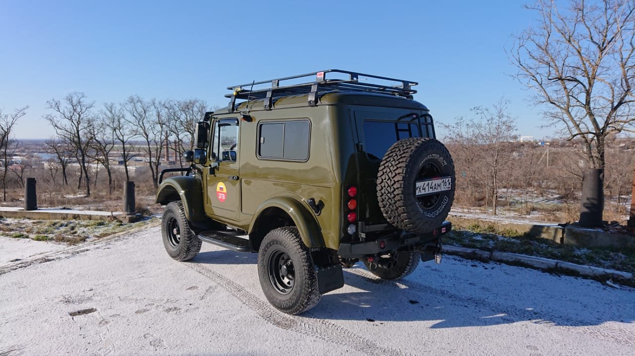

protector 1 986 Жалоба Опубликовано: 24 января 2020 У нас типа зима.. 4 1 Цитата Поделиться сообщением Ссылка на сообщение Поделиться на других сайтах

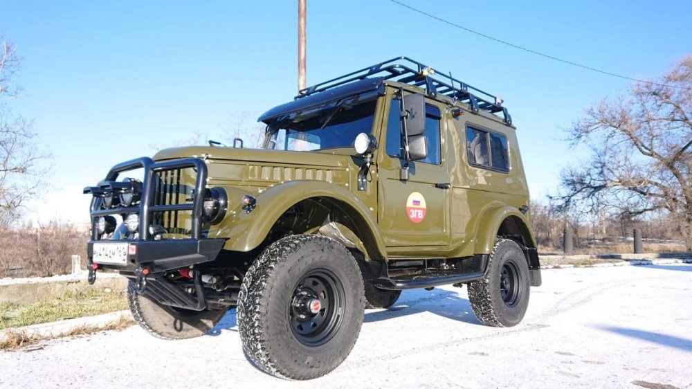

speedoff 3 826 Жалоба Опубликовано: 25 января 2020 Ни фига себе разница в весе в 800 кг! Цитата Поделиться сообщением Ссылка на сообщение Поделиться на других сайтах
protector 1 986 Жалоба Опубликовано: 25 января 2020 В СРТС Технически допустимая масса - 2025 кг. Масса в снаряженном состоянии - 1840 кг. То есть внимательный инспектор может понять, что в машине должно быть не более двух человек. Цитата Поделиться сообщением Ссылка на сообщение Поделиться на других сайтах
speedoff 3 826 Жалоба Опубликовано: 25 января 2020 1 час назад, protector сказал: В СРТС Технически допустимая масса - 2025 кг. Масса в снаряженном состоянии - 1840 кг. То есть внимательный инспектор может понять, что в машине должно быть не более двух человек. Да я не в этом смысле. Думаю ни у одного инспектора не возникнут вопросы о массе. Я имел ввиду сколько всего установлено на машину, что разница в весе с оригиналом в 800 кг. Вес почти как у Патриота Цитата Поделиться сообщением Ссылка на сообщение Поделиться на других сайтах
Антон 1 237 Жалоба Опубликовано: 26 января 2020 мне тоже кажется великоват вес получился...... Цитата Поделиться сообщением Ссылка на сообщение Поделиться на других сайтах
protector 1 986 Жалоба Опубликовано: 28 января 2020 26.01.2020 в 18:51, Антон сказал: мне тоже кажется великоват вес получился...... Что снять(демонтировать)? Зачем? Цитата Поделиться сообщением Ссылка на сообщение Поделиться на других сайтах
Антон 1 237 Жалоба Опубликовано: 29 января 2020 (изменено) 7 часов назад, protector сказал: Что снять(демонтировать)? Зачем? ну вот силовые бампера, СМУ и танковые фары для экспедиционника точно лишние.....защита рулевых тяг тоже....подножки. Всё это так....для красоты и брутальности. ЗЫ это сугубо моё личное мнение, никому не навязываю Изменено 29 января 2020 пользователем Антон Цитата Поделиться сообщением Ссылка на сообщение Поделиться на других сайтах
Алекс 3 946 Жалоба Опубликовано: 29 января 2020 На Ладогу Юра не собирается, чего ему тот лишний вес? Цитата Поделиться сообщением Ссылка на сообщение Поделиться на других сайтах
Антон 1 237 Жалоба Опубликовано: 29 января 2020 1 час назад, Алекс сказал: На Ладогу Юра не собирается, чего ему тот лишний вес? лишний вес не нужен НИКОМУ...причем здесь Ладога)))) это и расход топлива, и ресурс агрегатов, и управляемость, и инертность авто....... Цитата Поделиться сообщением Ссылка на сообщение Поделиться на других сайтах

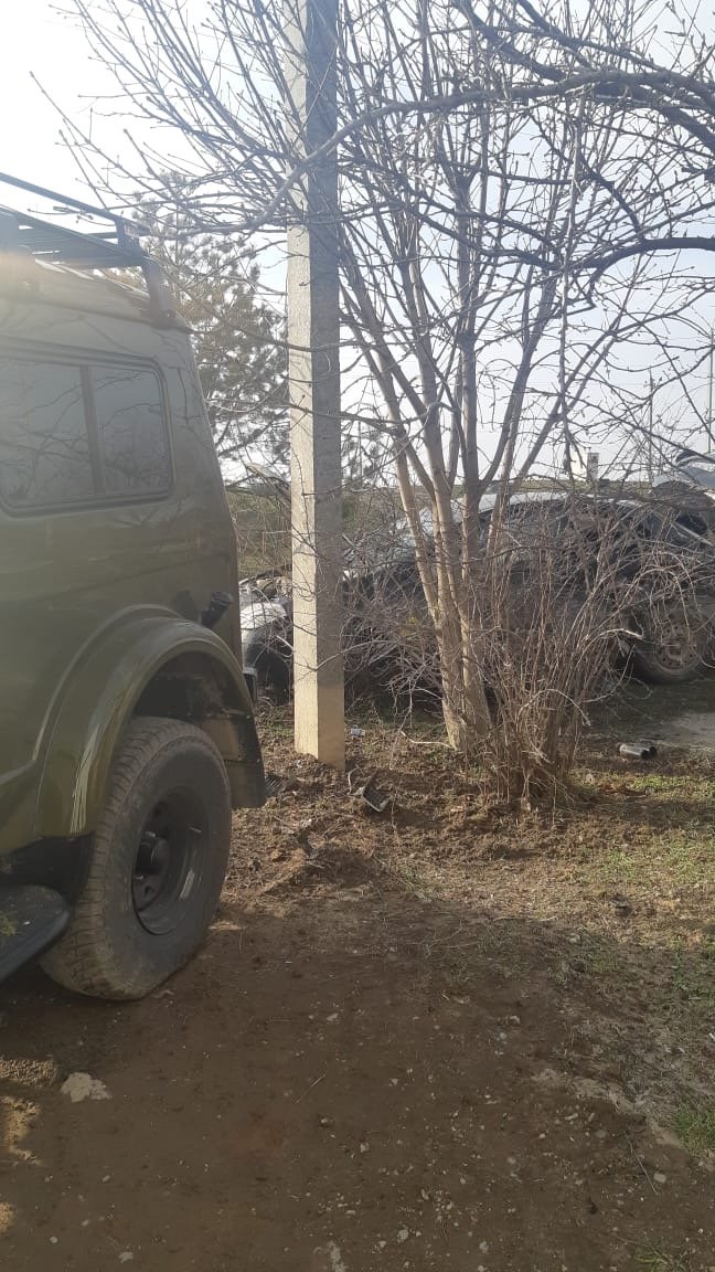

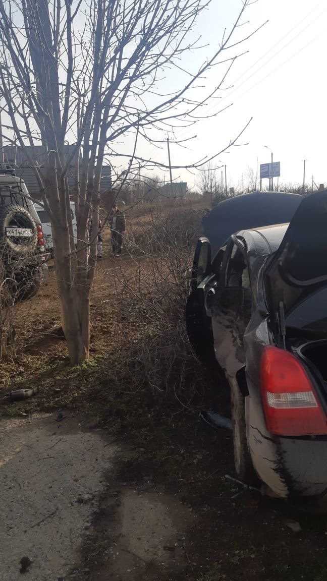

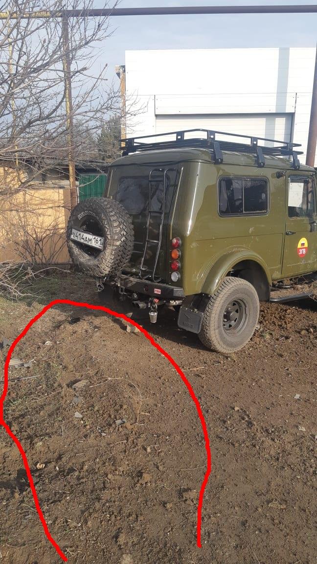

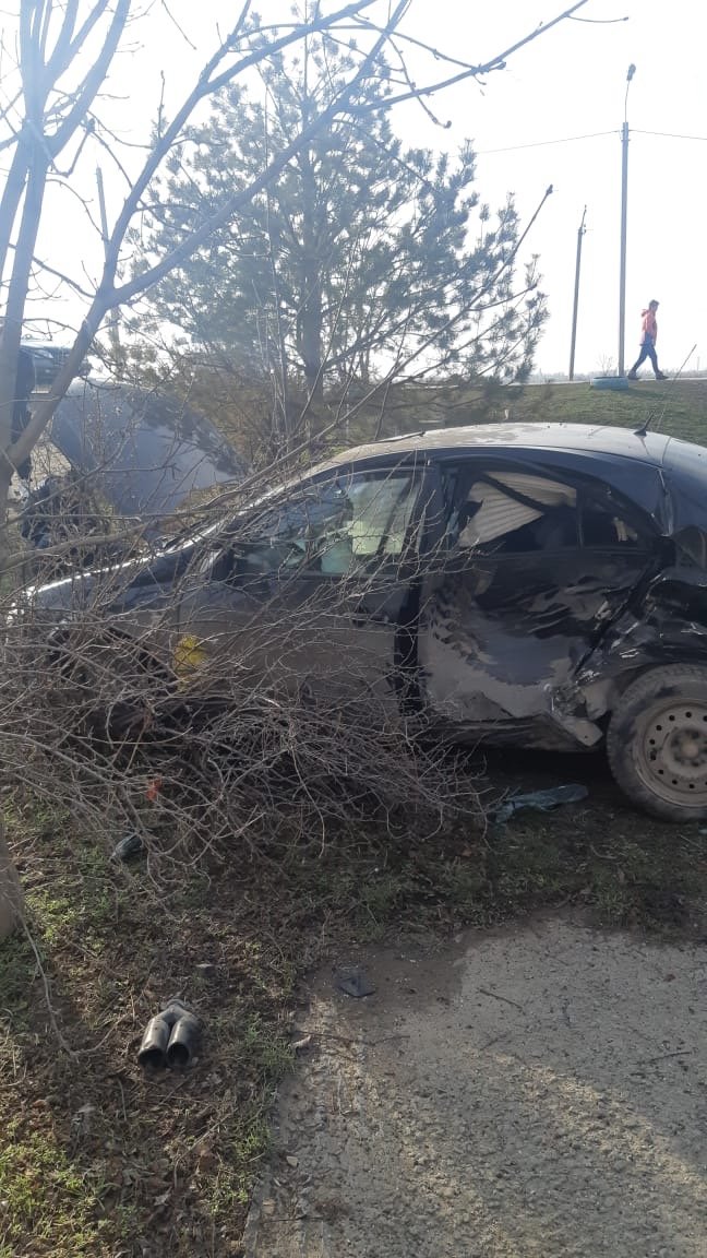

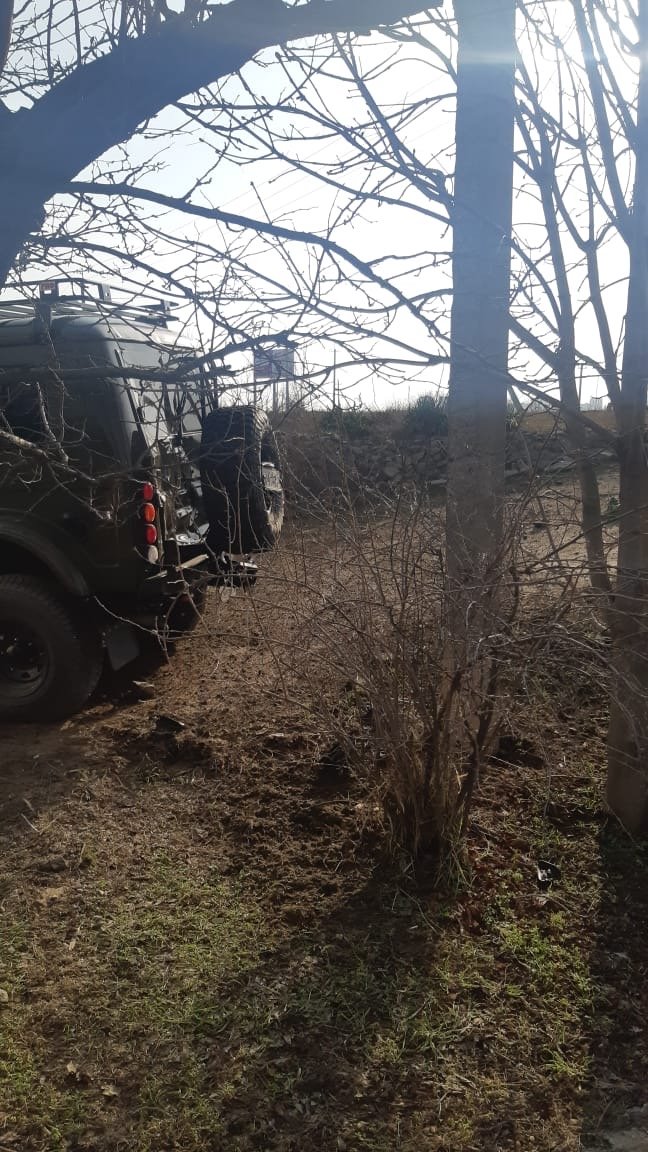

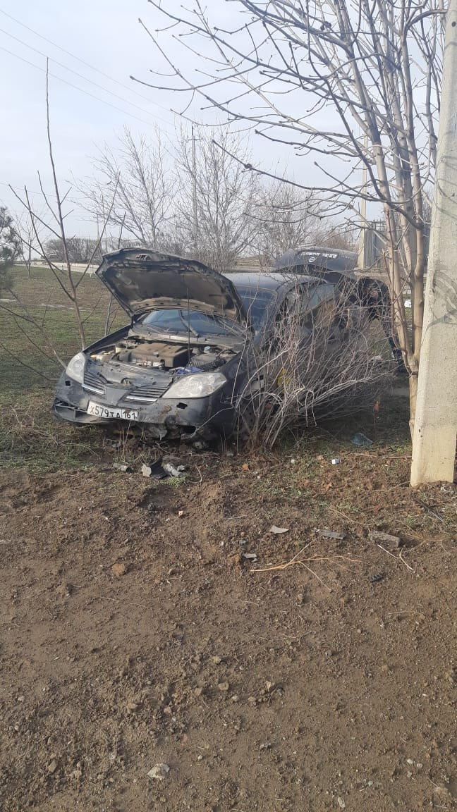

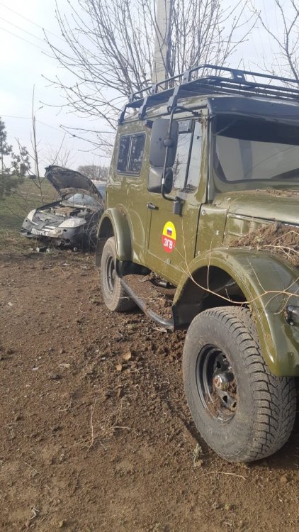

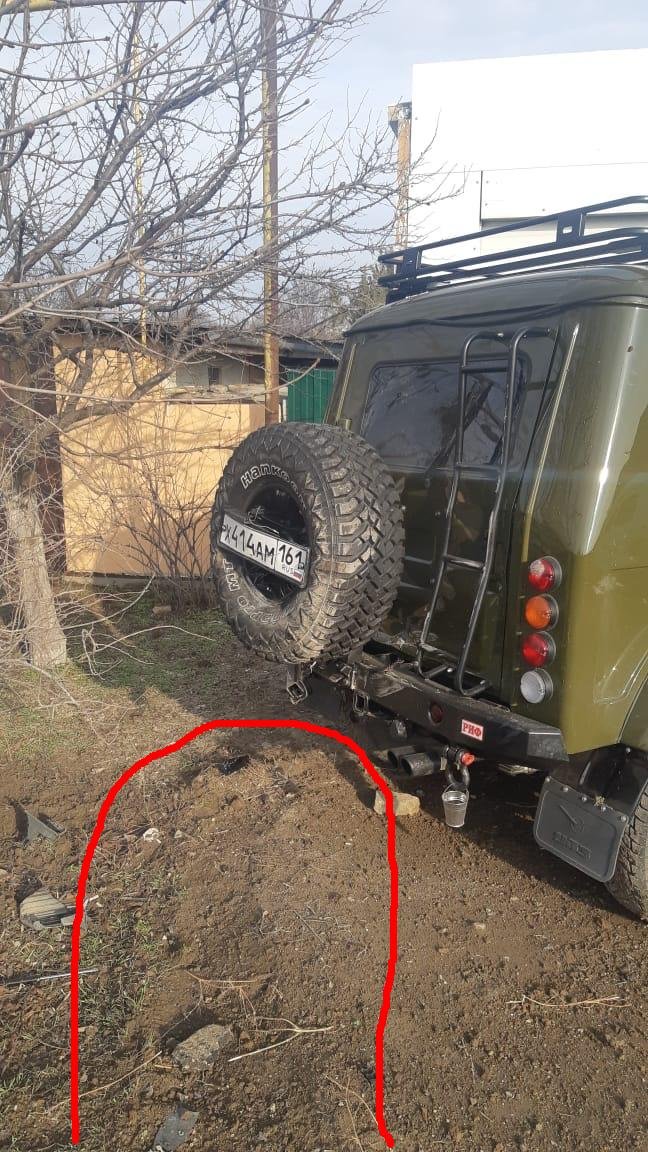

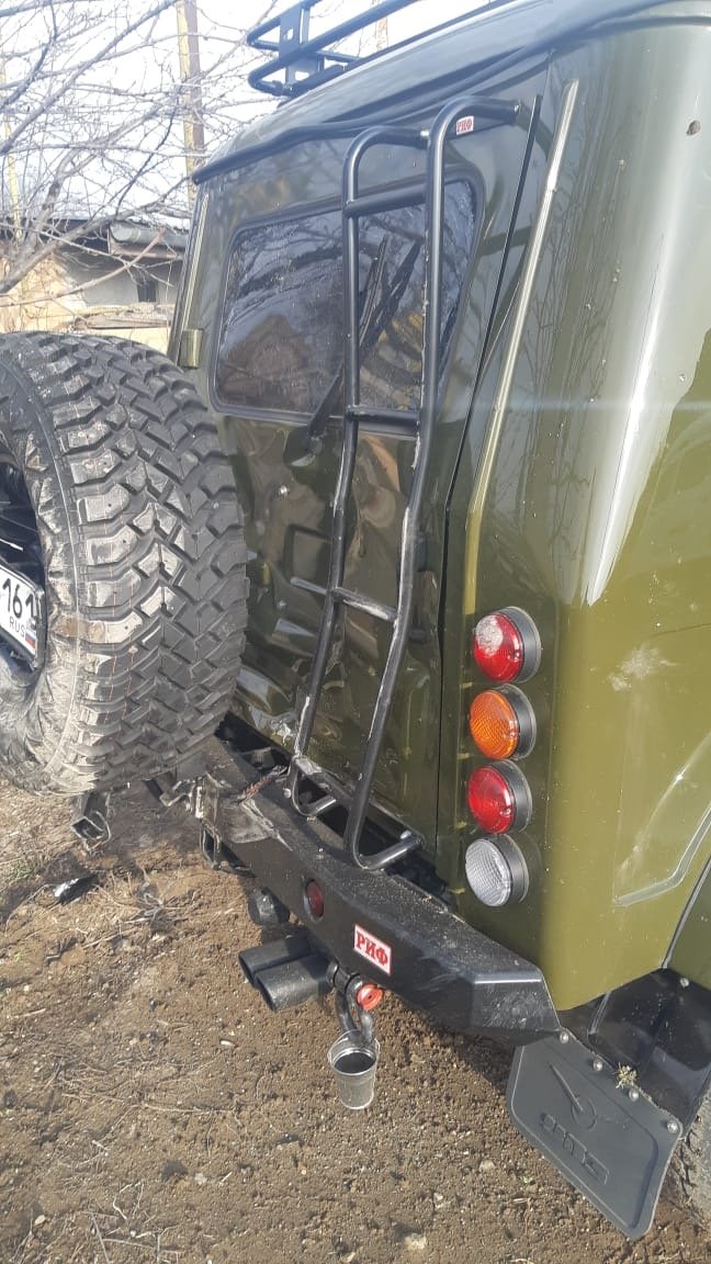

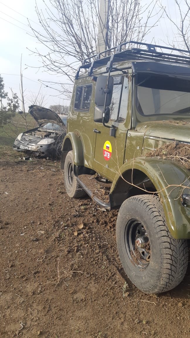

protector 1 986 Жалоба Опубликовано: 29 января 2020 (изменено) 29.01.2020 в 06:21, Антон сказал: ну вот силовые бампера Ну вот силовой бампер с калиткой для запаски. Например вчера, 14.00 дня. В Волгодонске, стою у ворот гаража мастера по ГБО(плановая проверка), сижу за рулём, играет музыка, боковым зрением вижу, что справа на меня летит машина, по воздуху , доли секунды, удар, треск, скрежет, ГАЗон развернуло почти на 90гр. Выхожу, сзади дымит-парит, приземлившийся, после удара в мою запаску Ниссан Примера. Парень лет 35 , кого-то обгонял, левой стороной схватил грязную обочину и полетел он по диагонали прямо в мою сторону, перелетев дренажную канаву передним бампером цепляет бут, куски асфальта,глину и всё это летит в мой правый бок как шрапнель, его разворачивает в воздухе и он бьёт левой, задней дверью мне в запасное колесо, это на уровне пояса взрослого человека. Если бы не бампер с запаской, задней части машины пришёл бы пиздец. ДТП.bmp Изменено 19 февраля 2020 пользователем protector 2 1 Цитата Поделиться сообщением Ссылка на сообщение Поделиться на других сайтах

джон на 69 1 099 Жалоба Опубликовано: 29 января 2020 3 часа назад, protector сказал: Ну вот силовой бампер с калиткой для запаски. Например вчера, 14.00 дня. В Волгодонске, стою у ворот гаража мастера по ГБО(плановая проверка), сижу за рулём, играет музыка, боковым зрением вижу, что справа на меня летит машина, по воздуху , доли секунды, удар, треск, скрежет, ГАЗон развернуло почти на 90гр. Выхожу, сзади дымит-парит, приземлившийся, после удара в мою запаску Ниссан Примера. Парень лет 35 , кого-то обгонял, левой стороной схватил грязную обочину и полетел он по диагонали прямо в мою сторону, перелетев дренажную канаву передним бампером цепляет бут, куски асфальта,глину и всё это летит в мой правый бок как шрапнель, его разворачивает в воздухе и он бьёт правой задней дверью мне в запасное колесо, это на уровне пояса взрослого человека. Если бы не бампер с запаской, задней части машины пришёл бы пиздец. ДТП.bmp 3 MB · 1 скачивание Пипец! Прилетел с дороги сверху? Заднюю дверь вмял ,она самодельная или от уазика подходит? Страшно представить если бы был на Газике в оригинале... Цитата Поделиться сообщением Ссылка на сообщение Поделиться на других сайтах
protector 1 986 Жалоба Опубликовано: 29 января 2020 (изменено) Только что, джон на 69 сказал: Пипец! Прилетел с дороги сверху? Заднюю дверь вмял ,она самодельная или от уазика подходит? Страшно представить если бы был на Газике в оригинале... Именно сверху. Я летающие машины, раньше, только в кино видел, типа Такси или Перевозчик. Дверь УАЗ Хантер. Уже оплатил новую дверь, лестницу, калитку . Отвёз документы в страховую. Изменено 29 января 2020 пользователем protector Цитата Поделиться сообщением Ссылка на сообщение Поделиться на других сайтах
