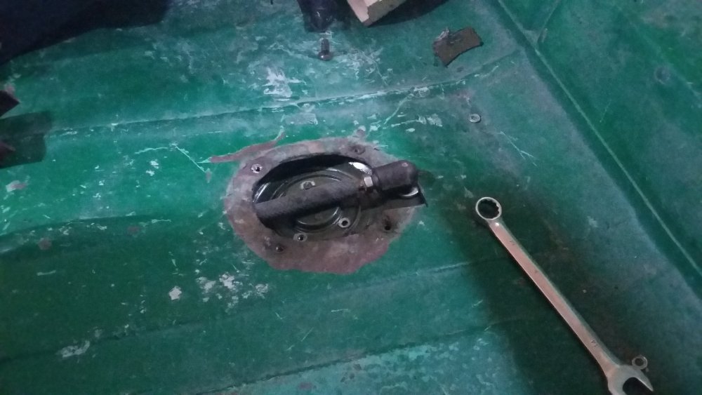

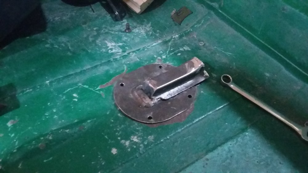

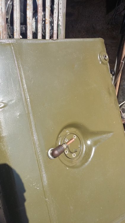

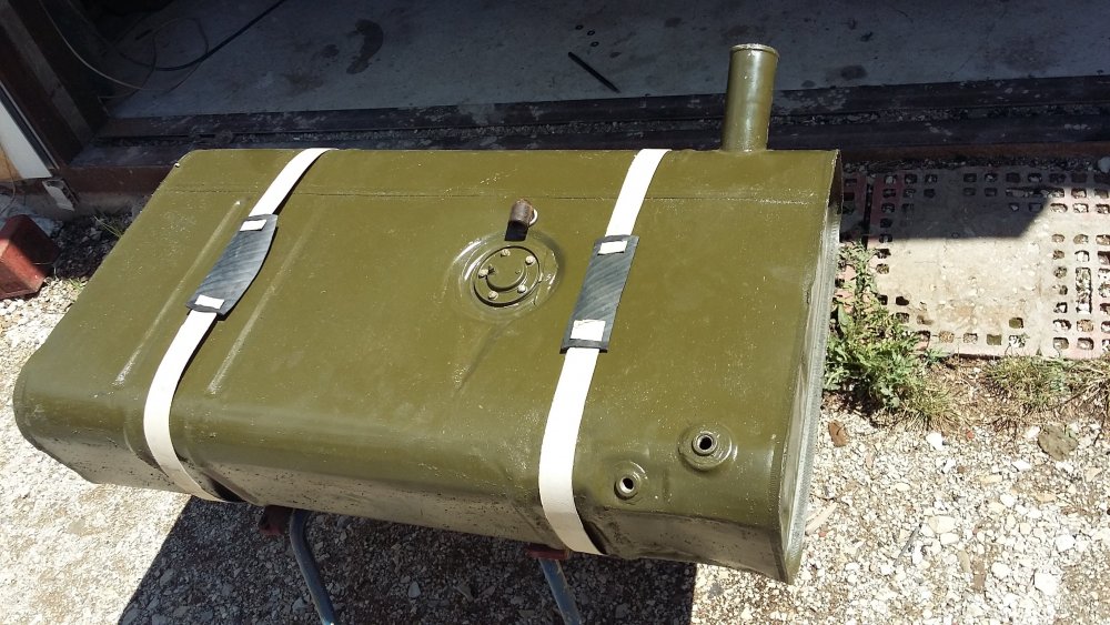

mozddok 243 Жалоба Опубликовано: 30 июня 2019 2 часа назад, Альберт 66 сказал: как то попался датчик топлива от окушки. встал как родной, и датчик подошел. к нему и подсоеденил обратку. Так он же на 6 болтах крепится. Сегодня кинул бак и мдаааа места даже где лючок вообще нет. Ну если только впаять трубку в районе лючка. Цитата Поделиться сообщением Ссылка на сообщение Поделиться на других сайтах

mozddok 243 Жалоба Опубликовано: 30 июня 2019 Ну как зачем бенз с обратки буду собирать и на черный день откладывать. Как копилка на сбербанке. Ну а так в общем хочется ее сделать, а раз хочется тогда нужно добить дело до конца 1 1 Цитата Поделиться сообщением Ссылка на сообщение Поделиться на других сайтах

mozddok 243 Жалоба Опубликовано: 7 июля 2019 (изменено) Ну как то так Изменено 15 июля 2019 пользователем mozddok Цитата Поделиться сообщением Ссылка на сообщение Поделиться на других сайтах
