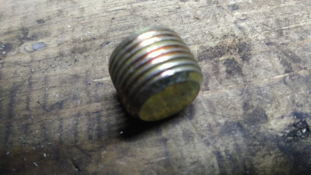

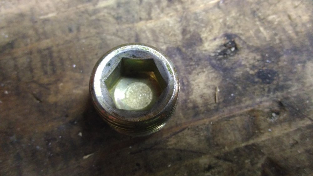

Гога68 1 310 Жалоба Опубликовано: 3 сентября 2019 (изменено) На мосты поставил вот это. Пробки мостов указ (УАЗ твою мать, купил же тупой смартфон) на РК, КП мыслю пойдут аналогичны от уАз. Изменено 3 сентября 2019 пользователем Гога68 Цитата Поделиться сообщением Ссылка на сообщение Поделиться на других сайтах
