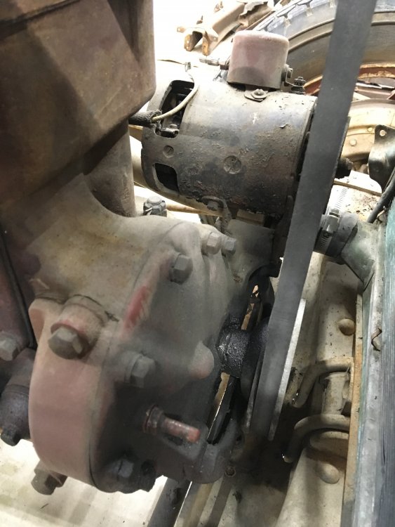

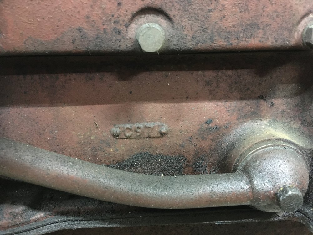

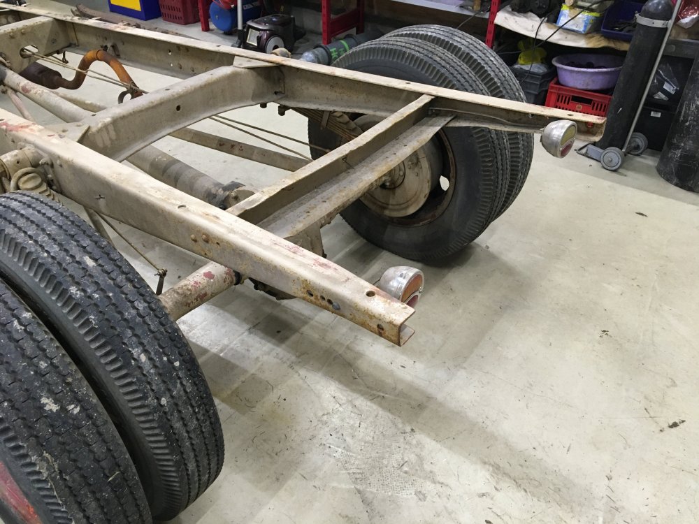

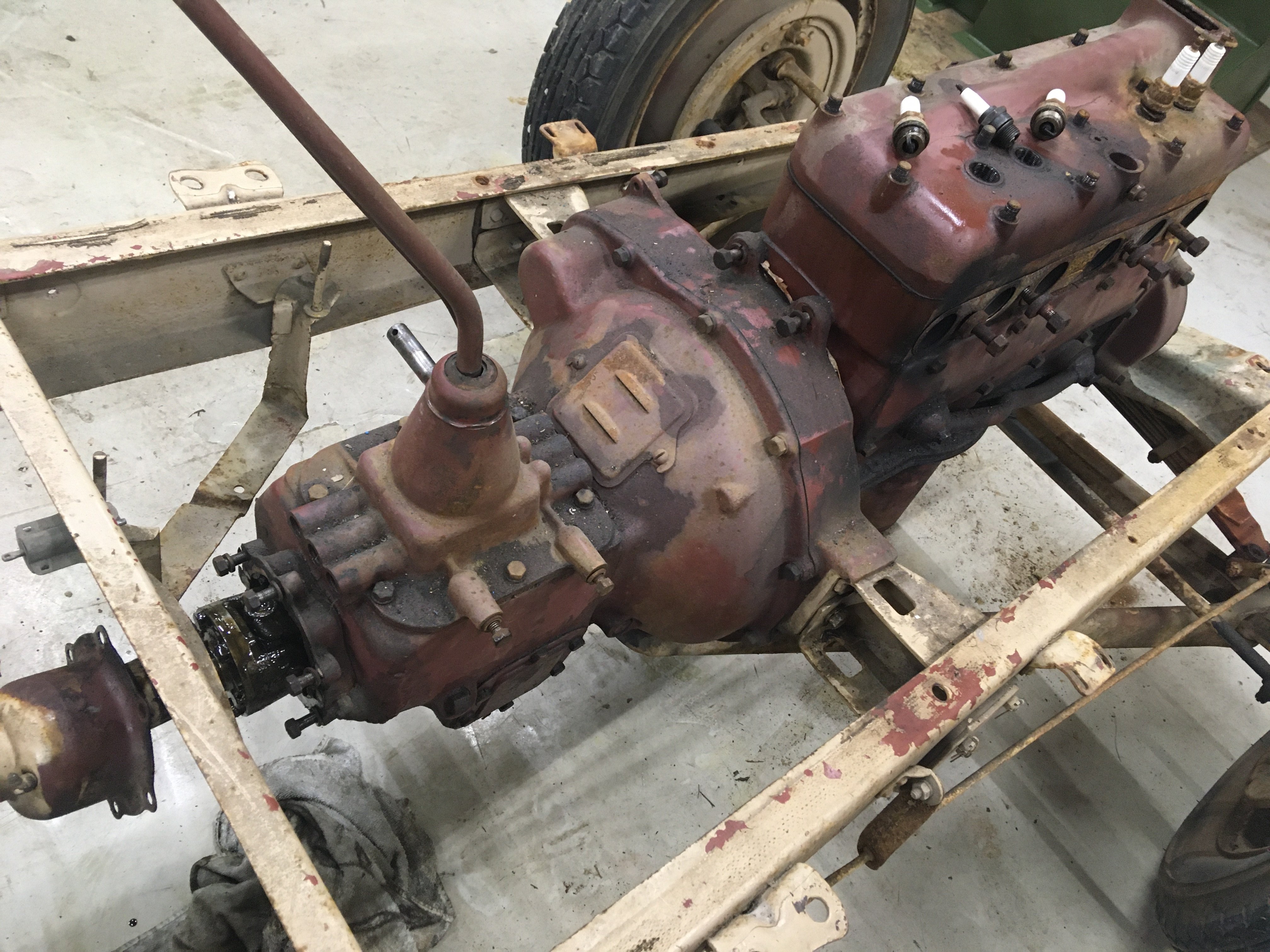

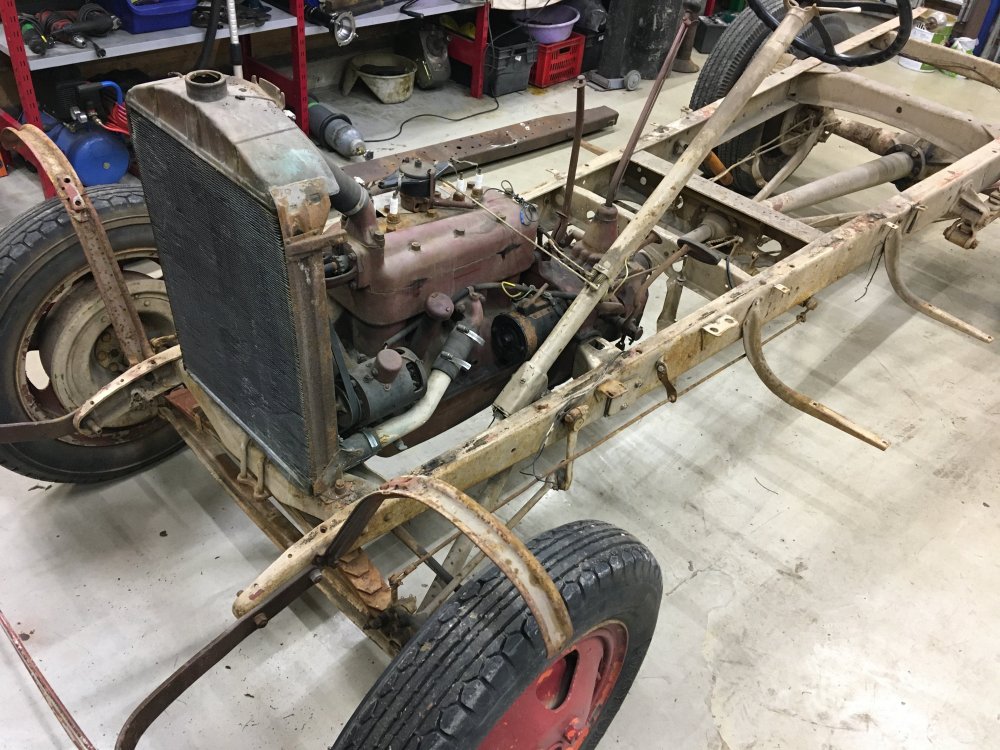

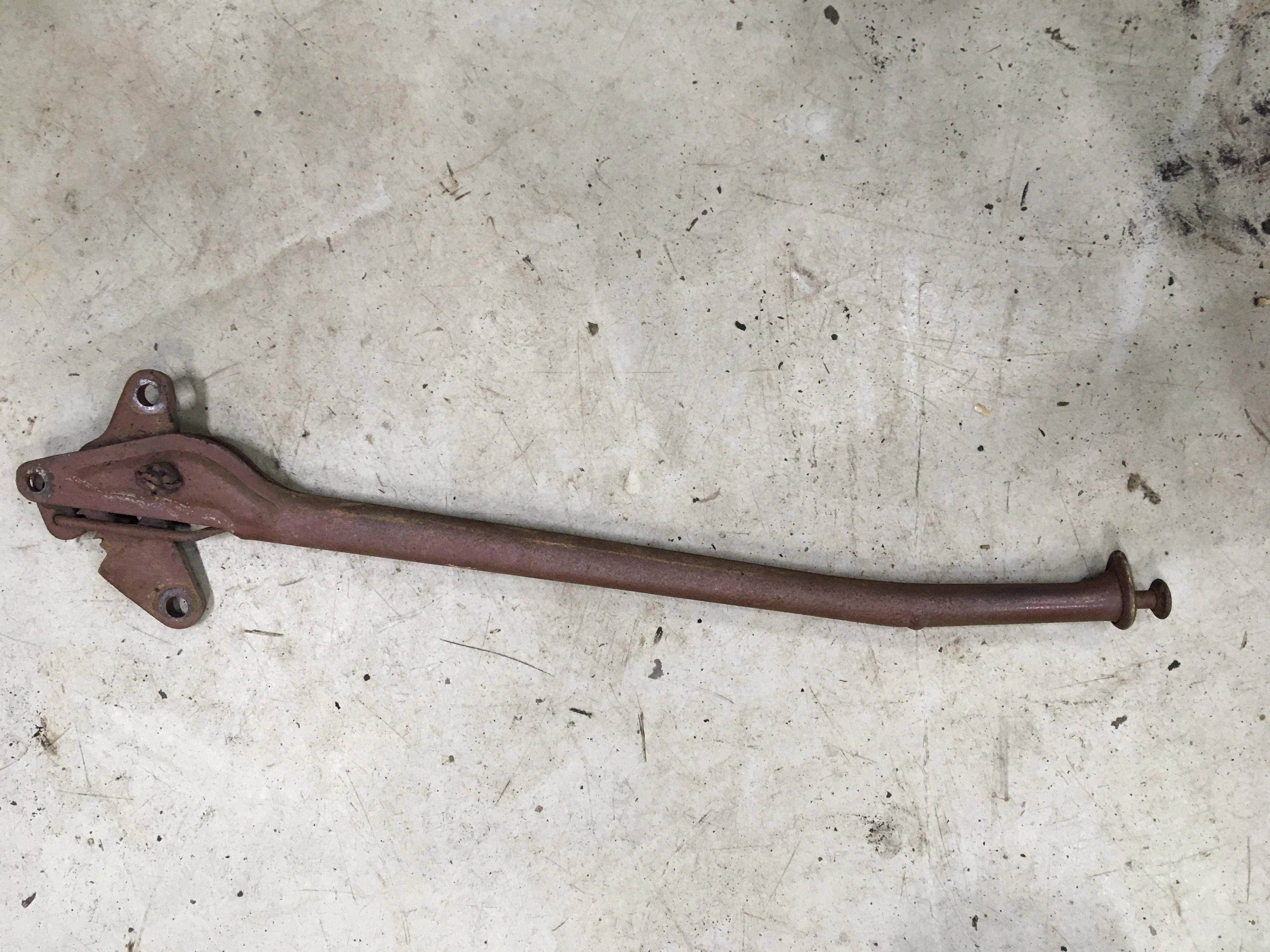

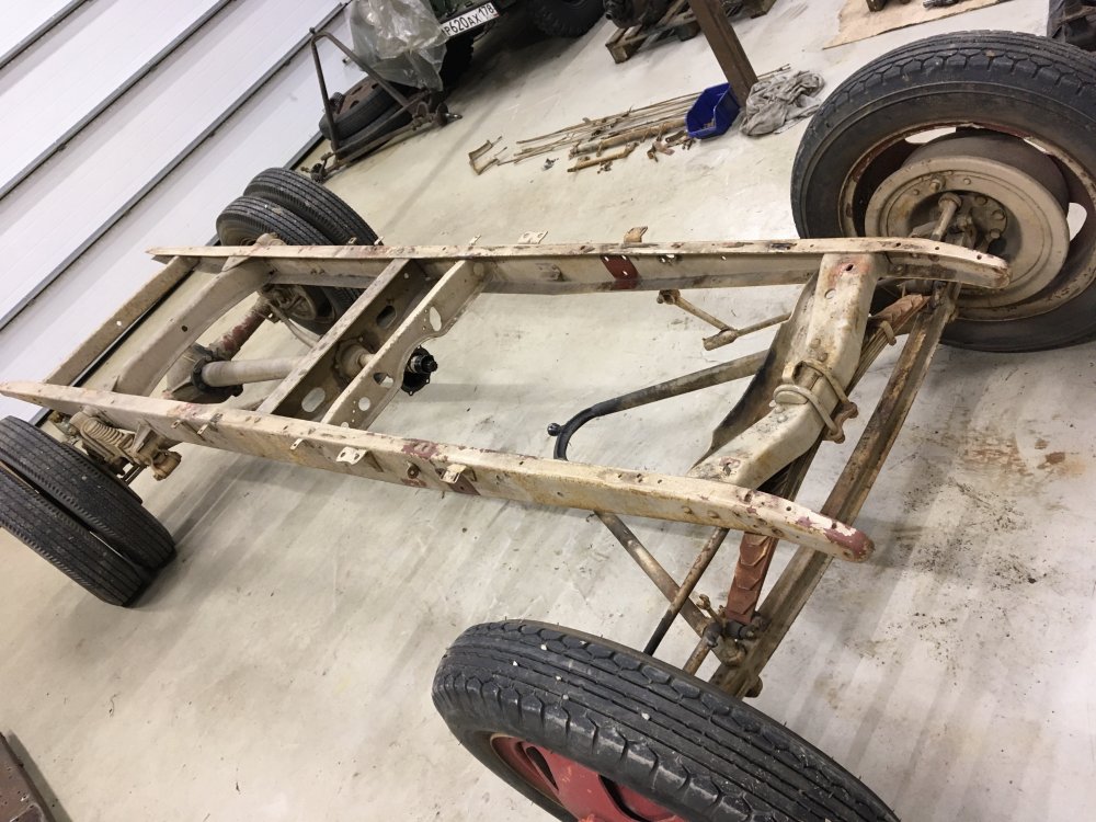

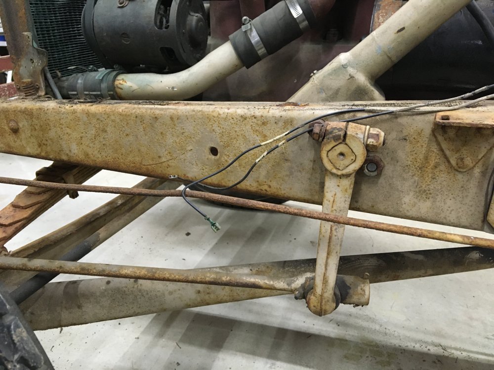

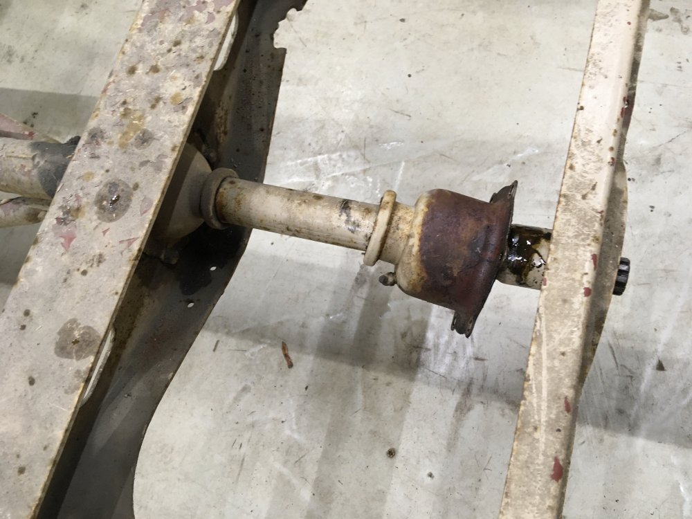

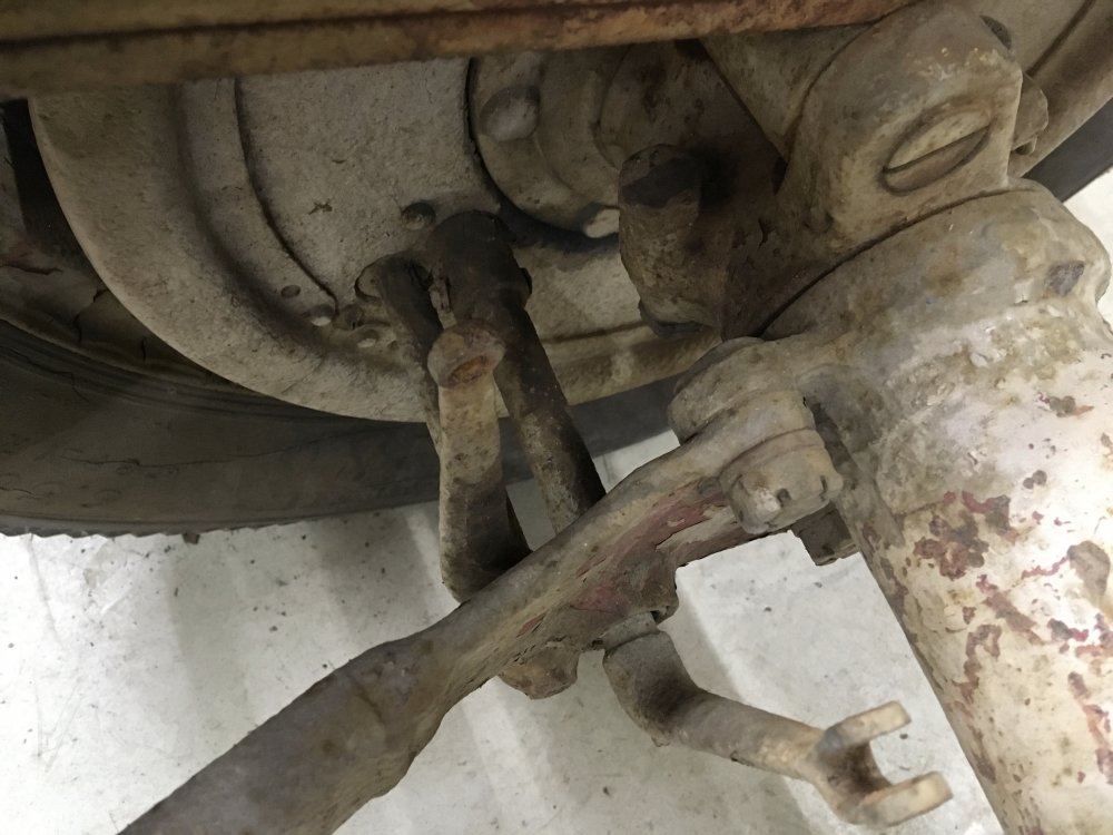

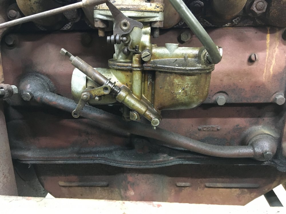

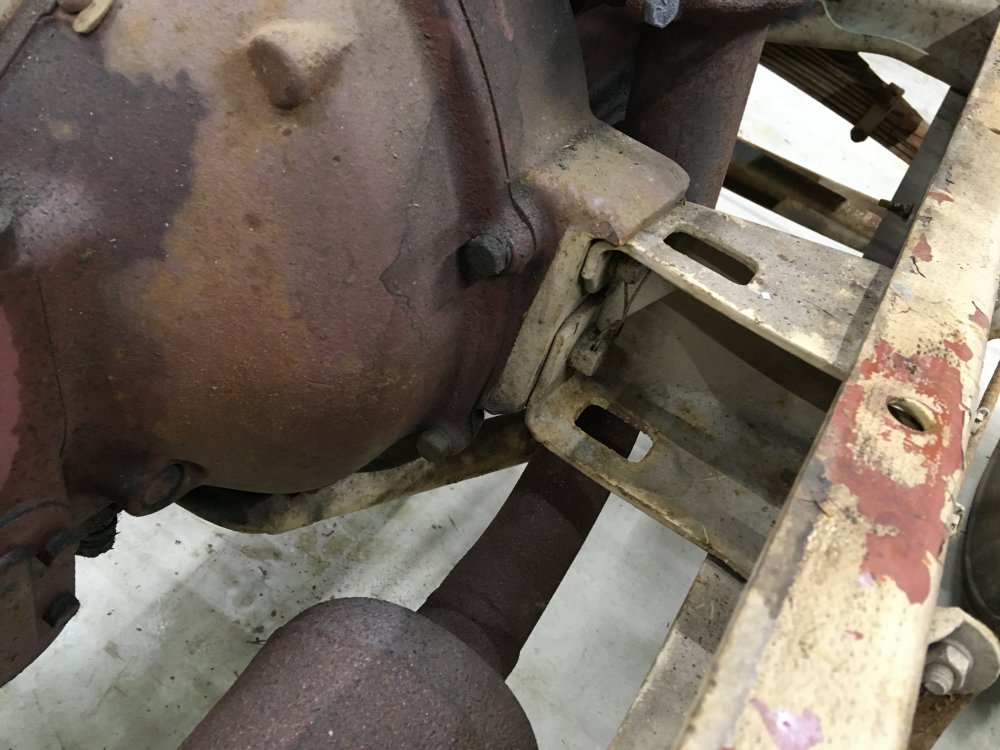

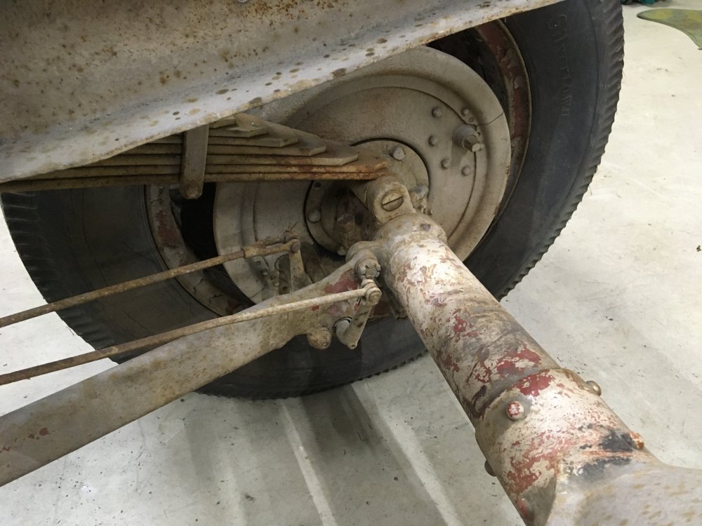

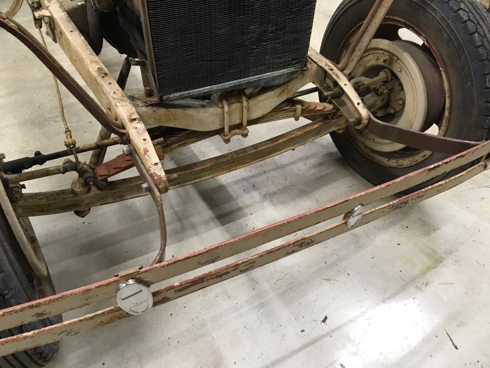

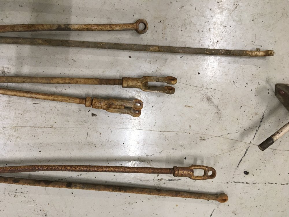

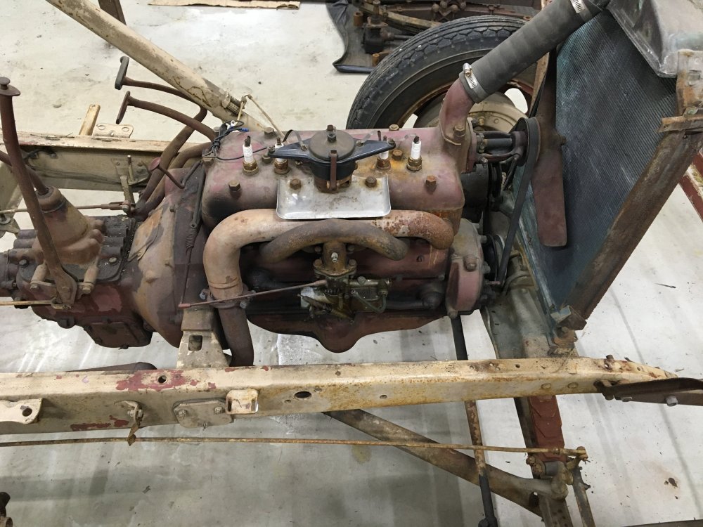

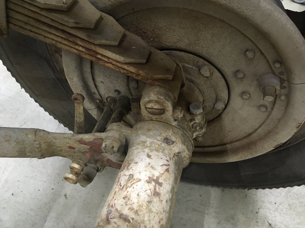

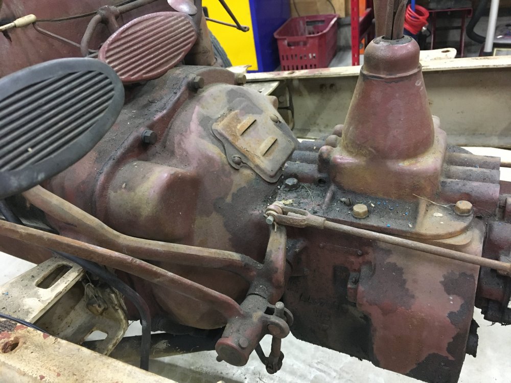

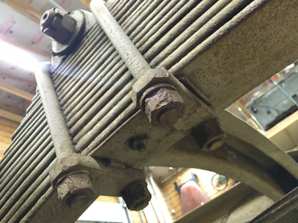

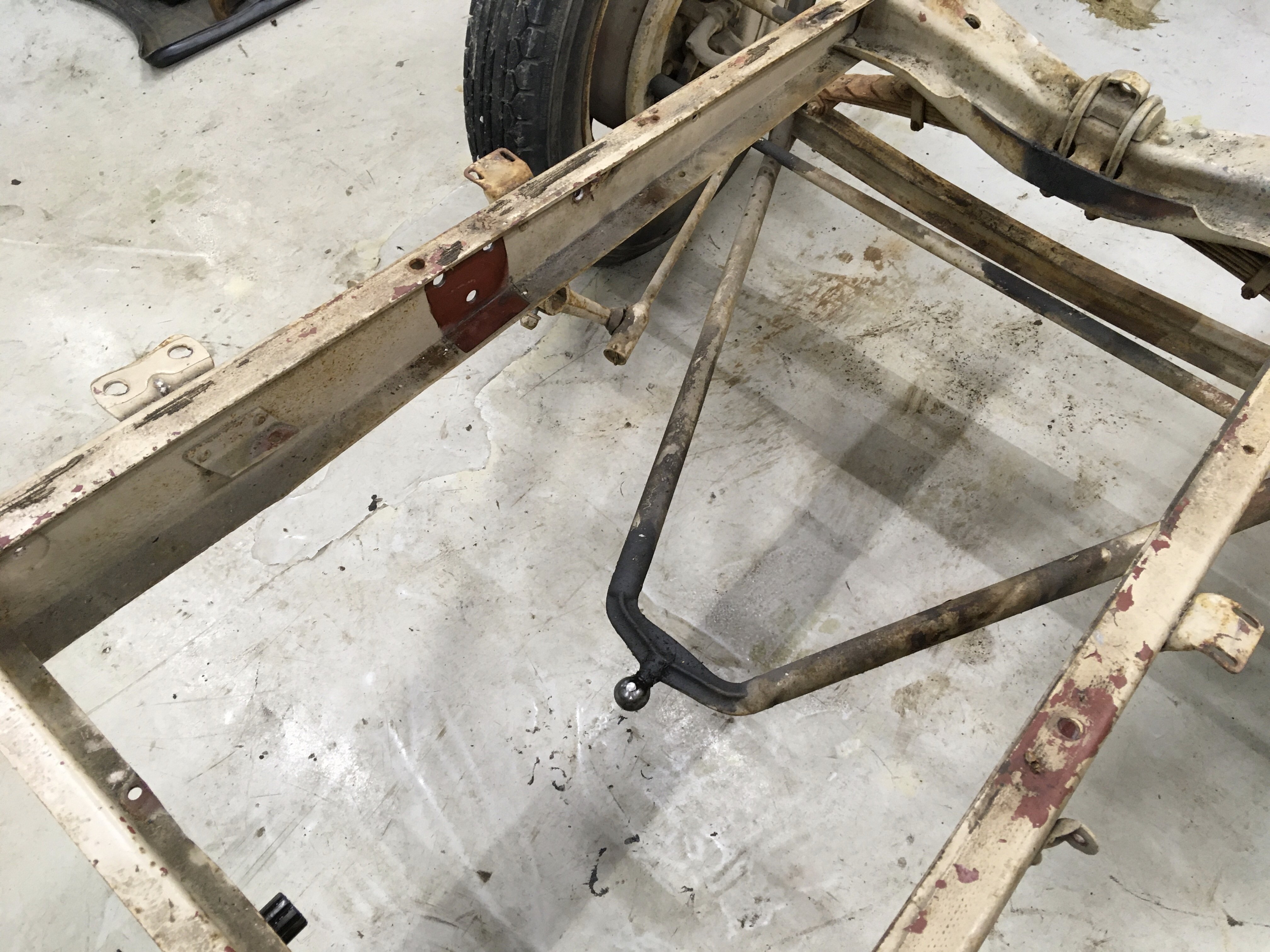

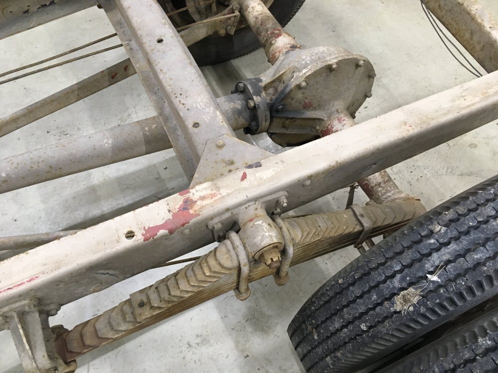

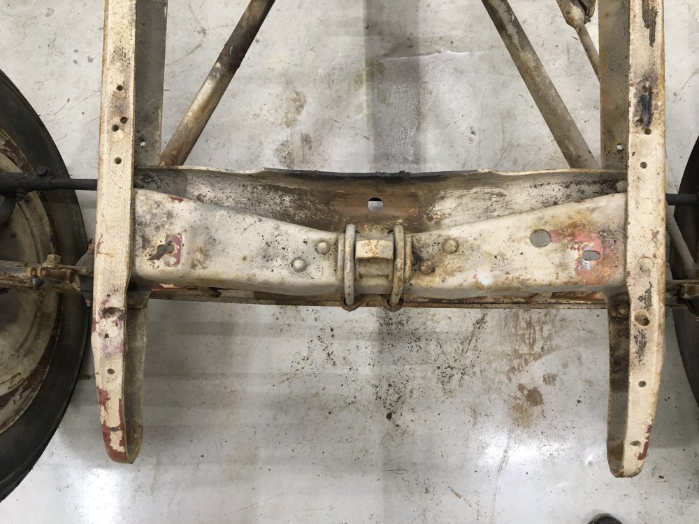

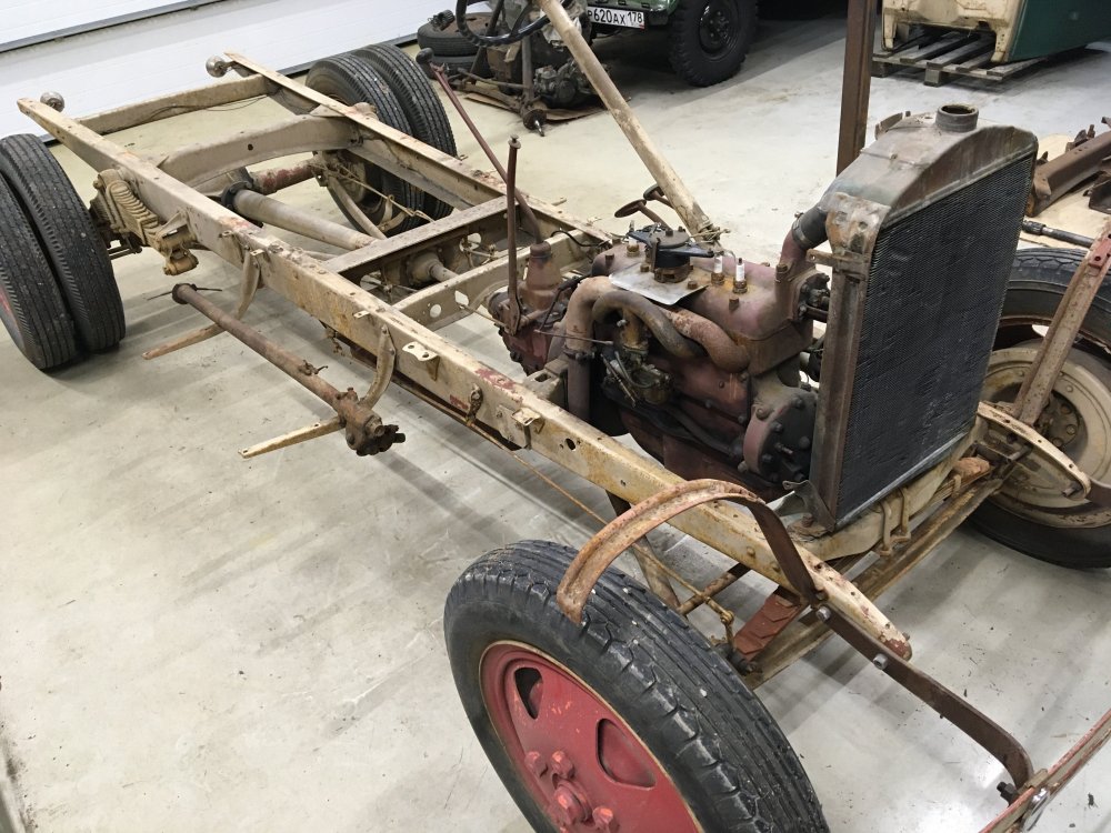

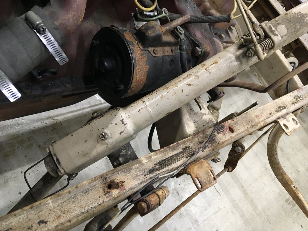

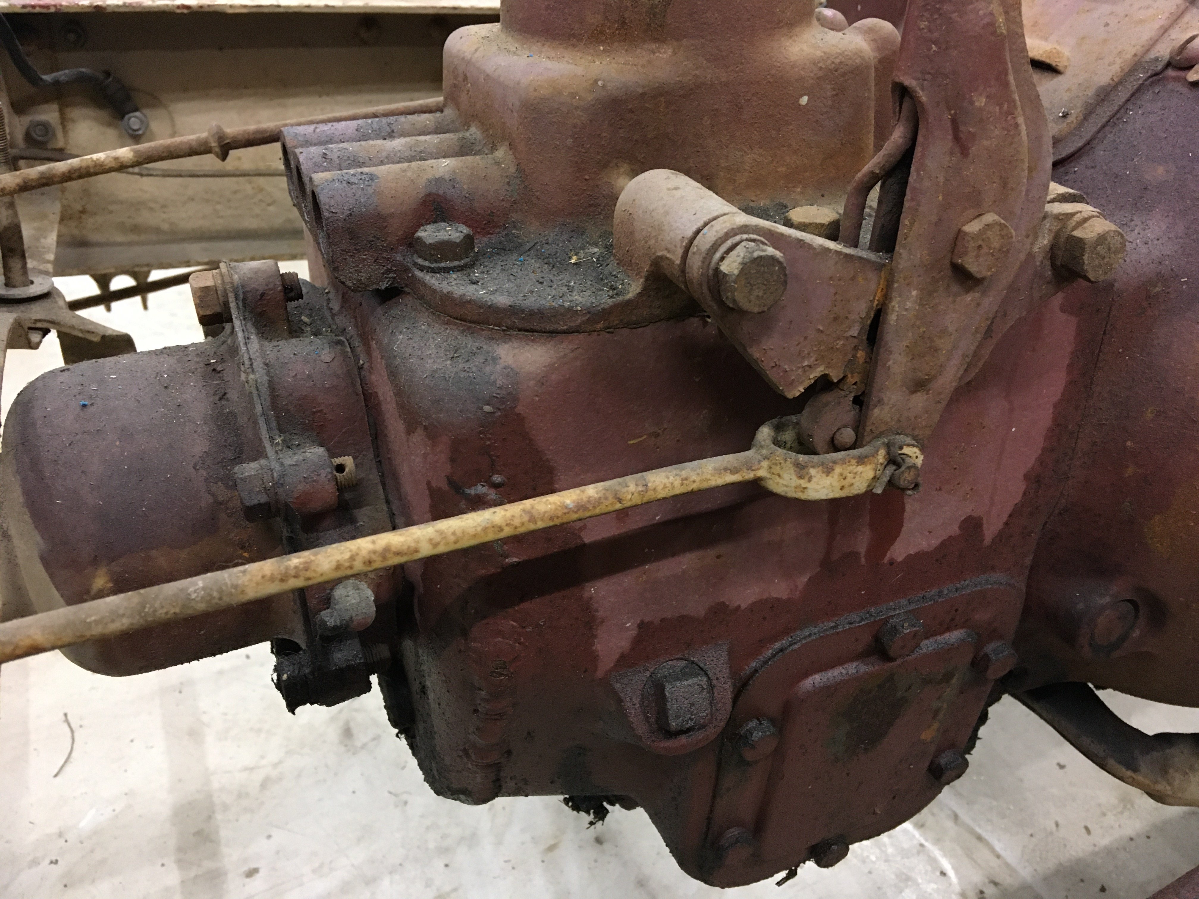

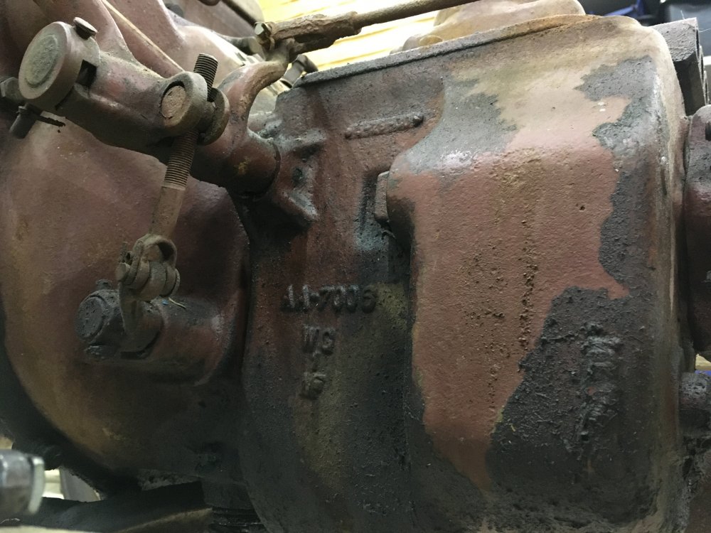

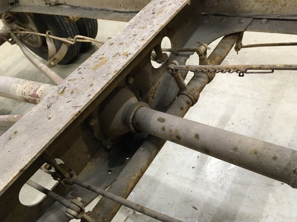

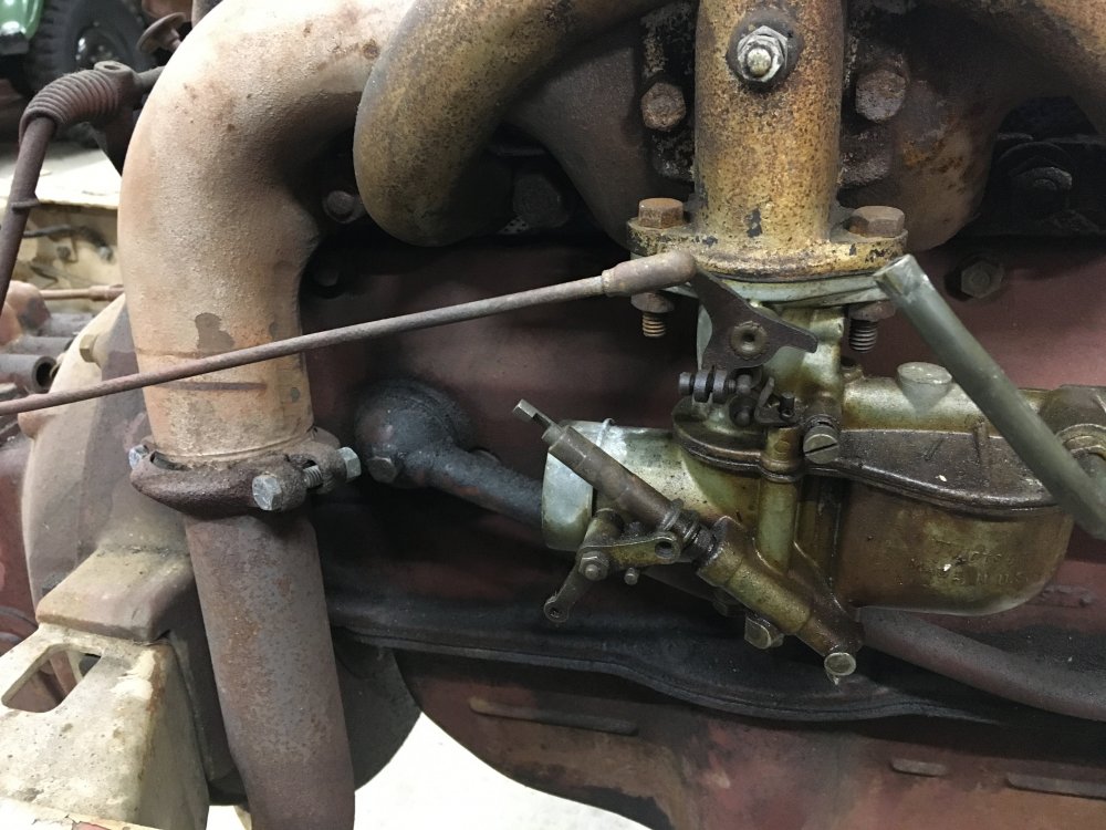

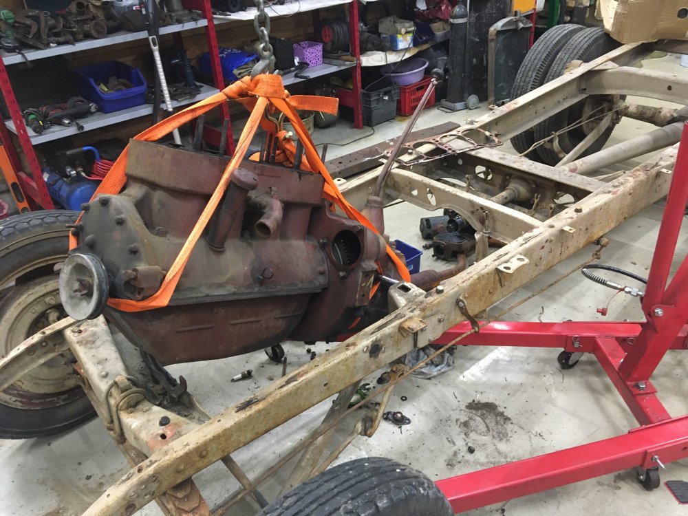

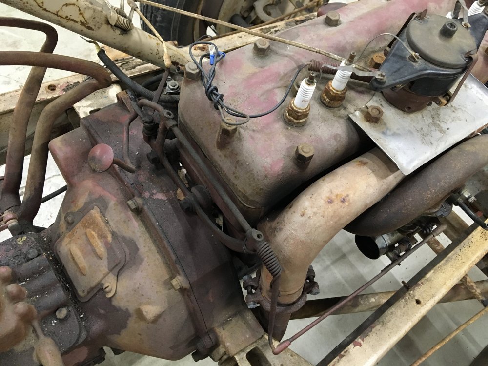

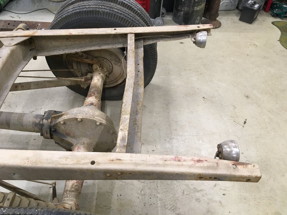

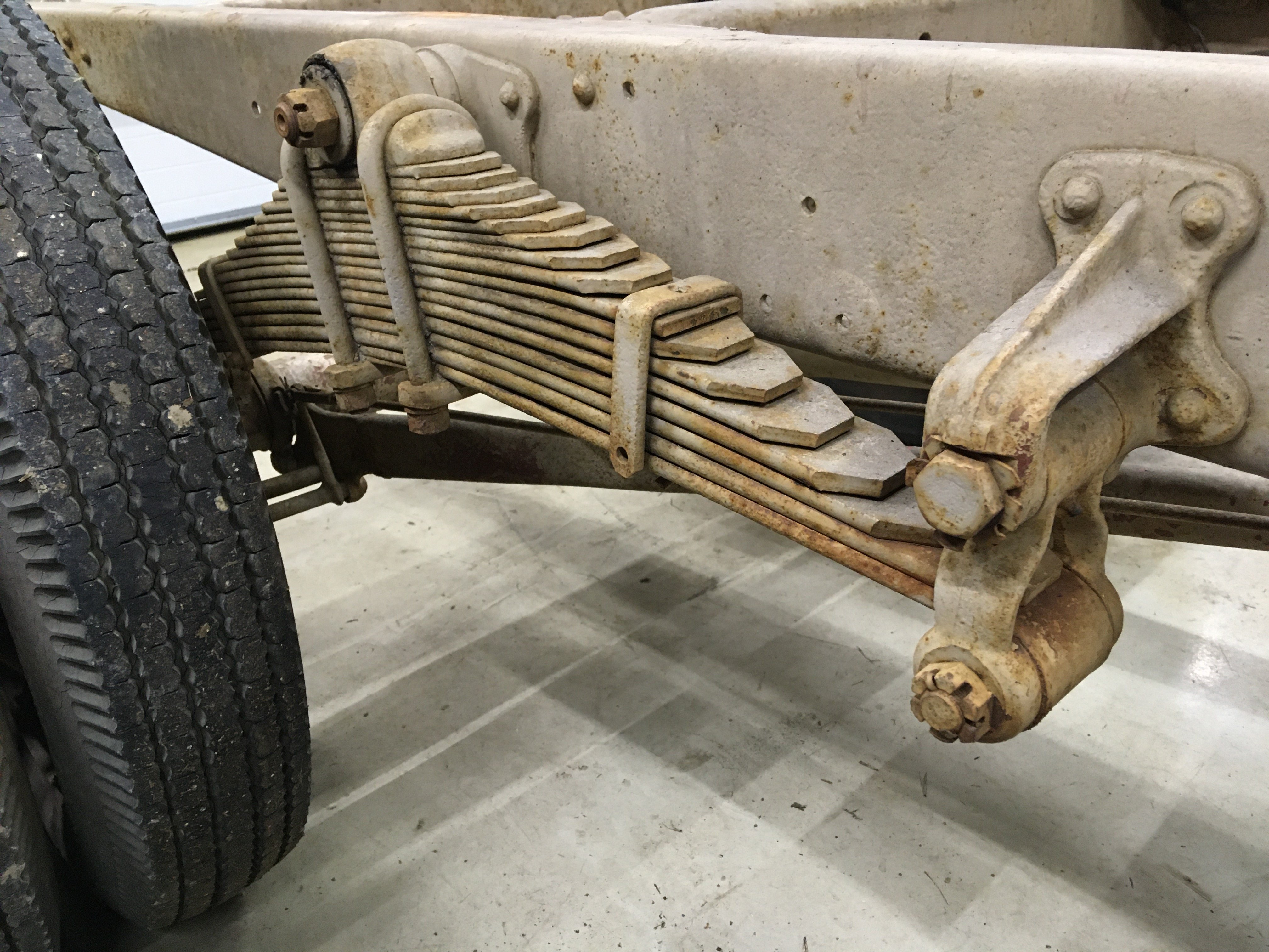

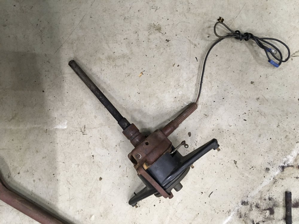

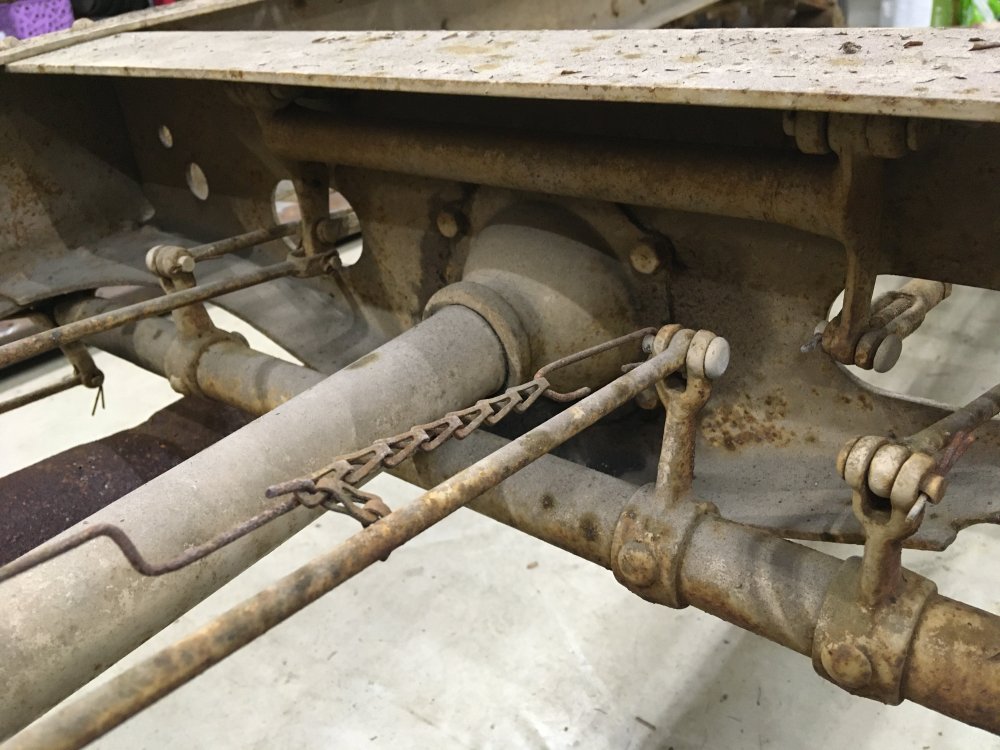

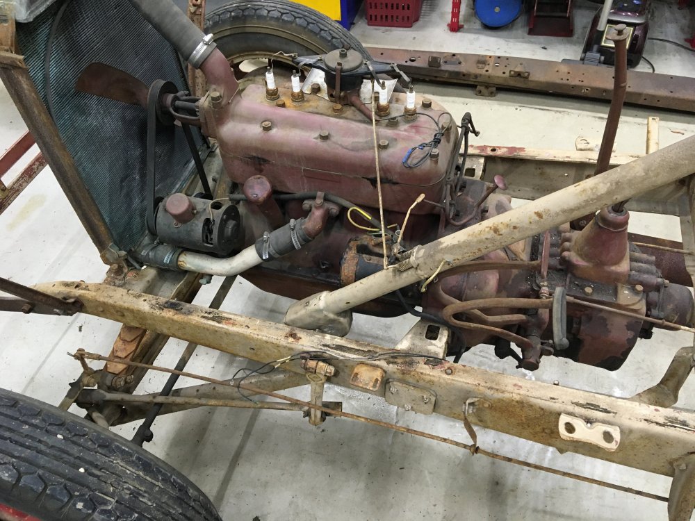

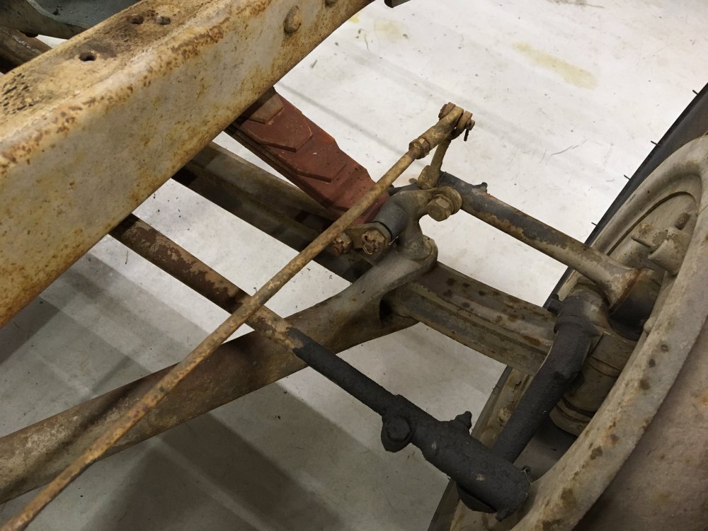

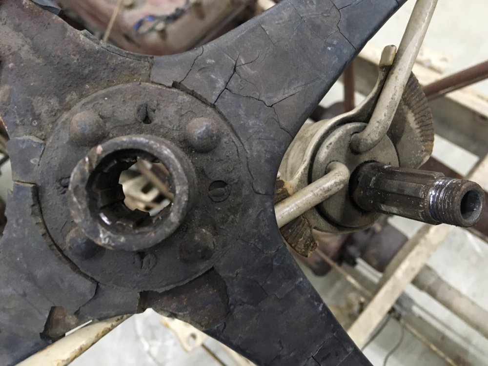

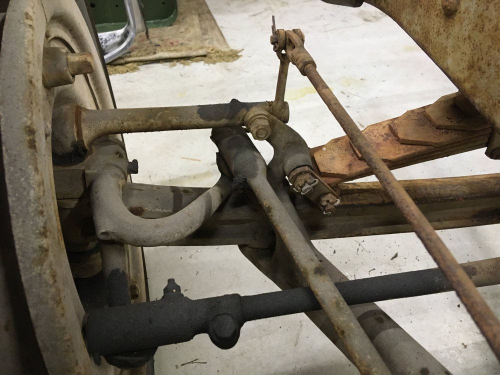

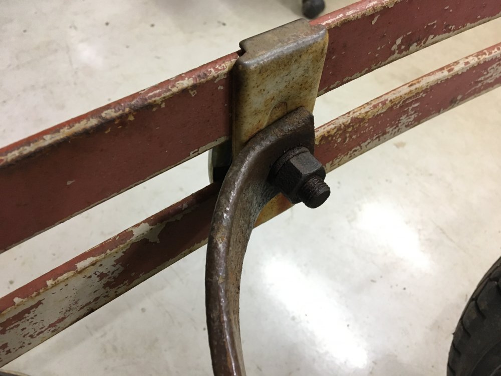

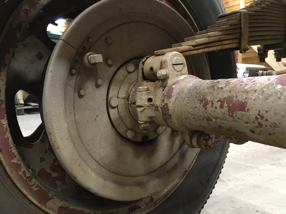

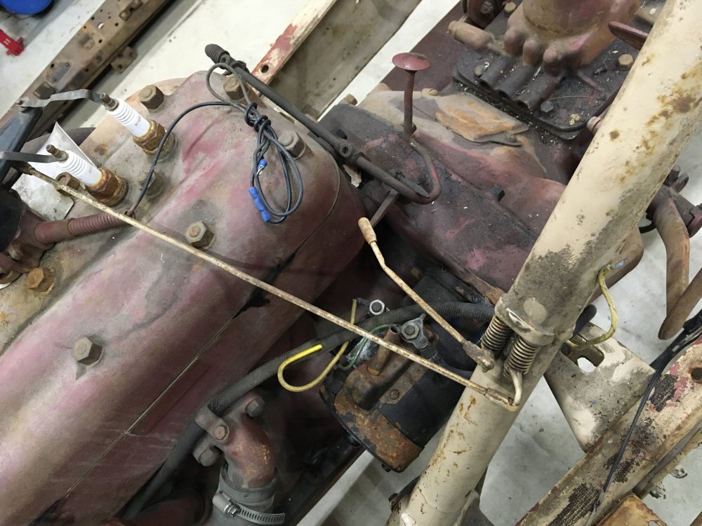

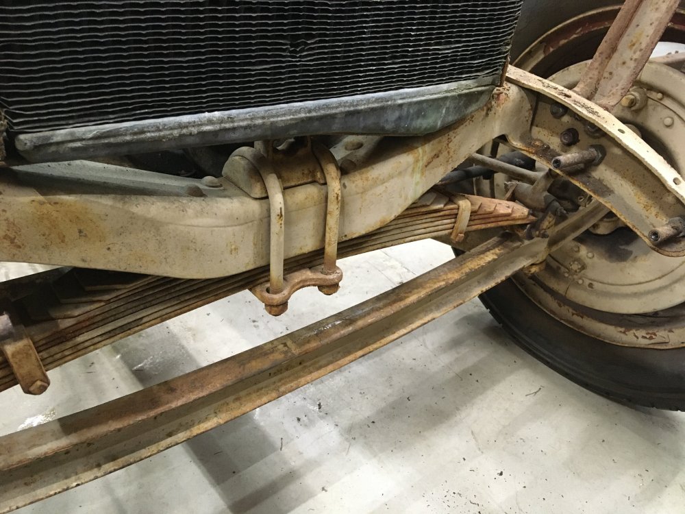

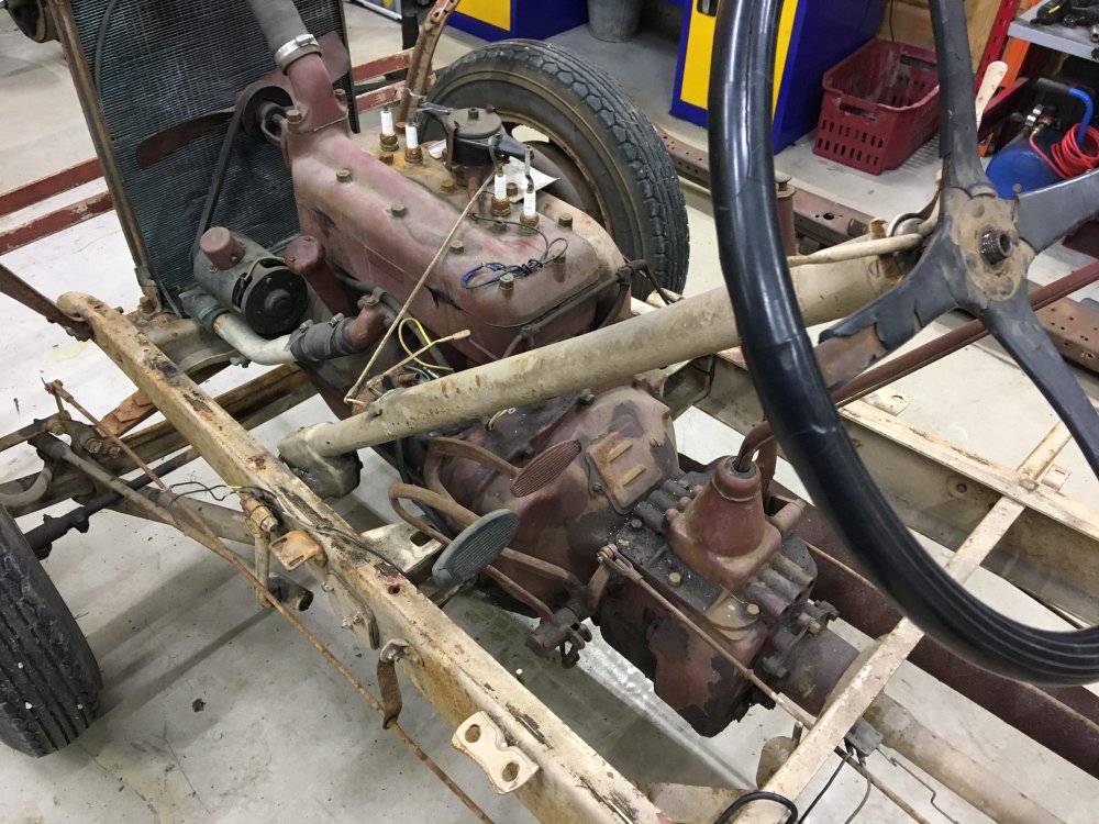

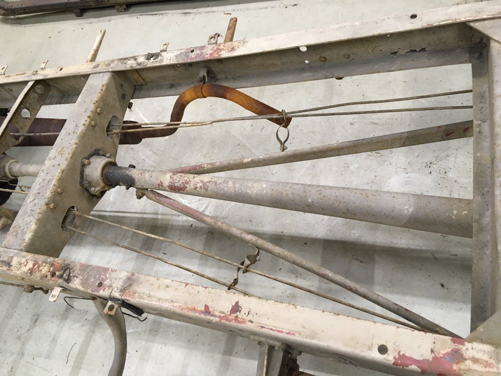

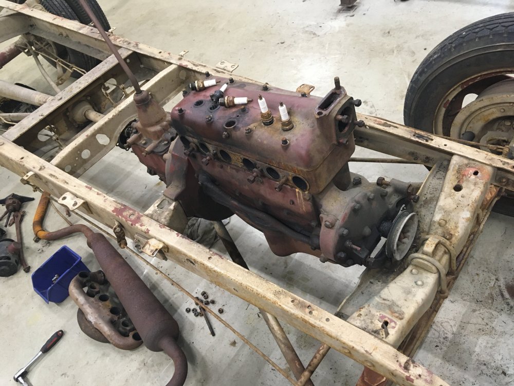

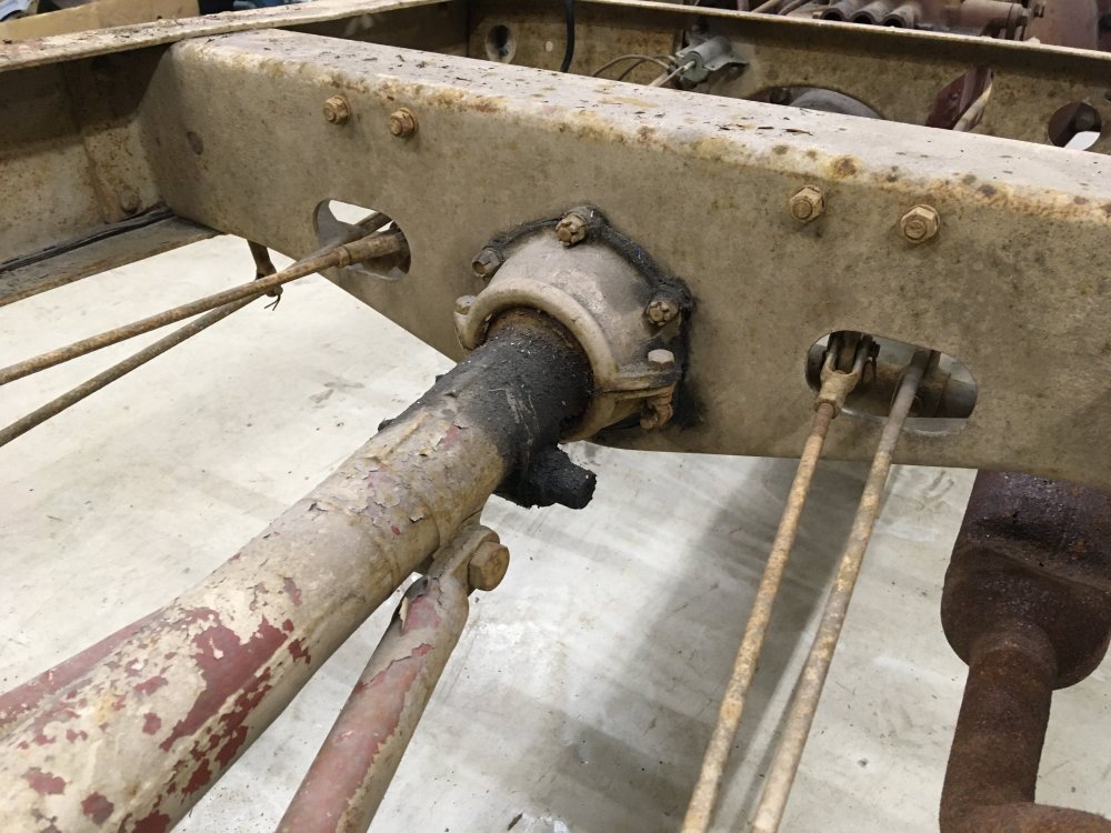

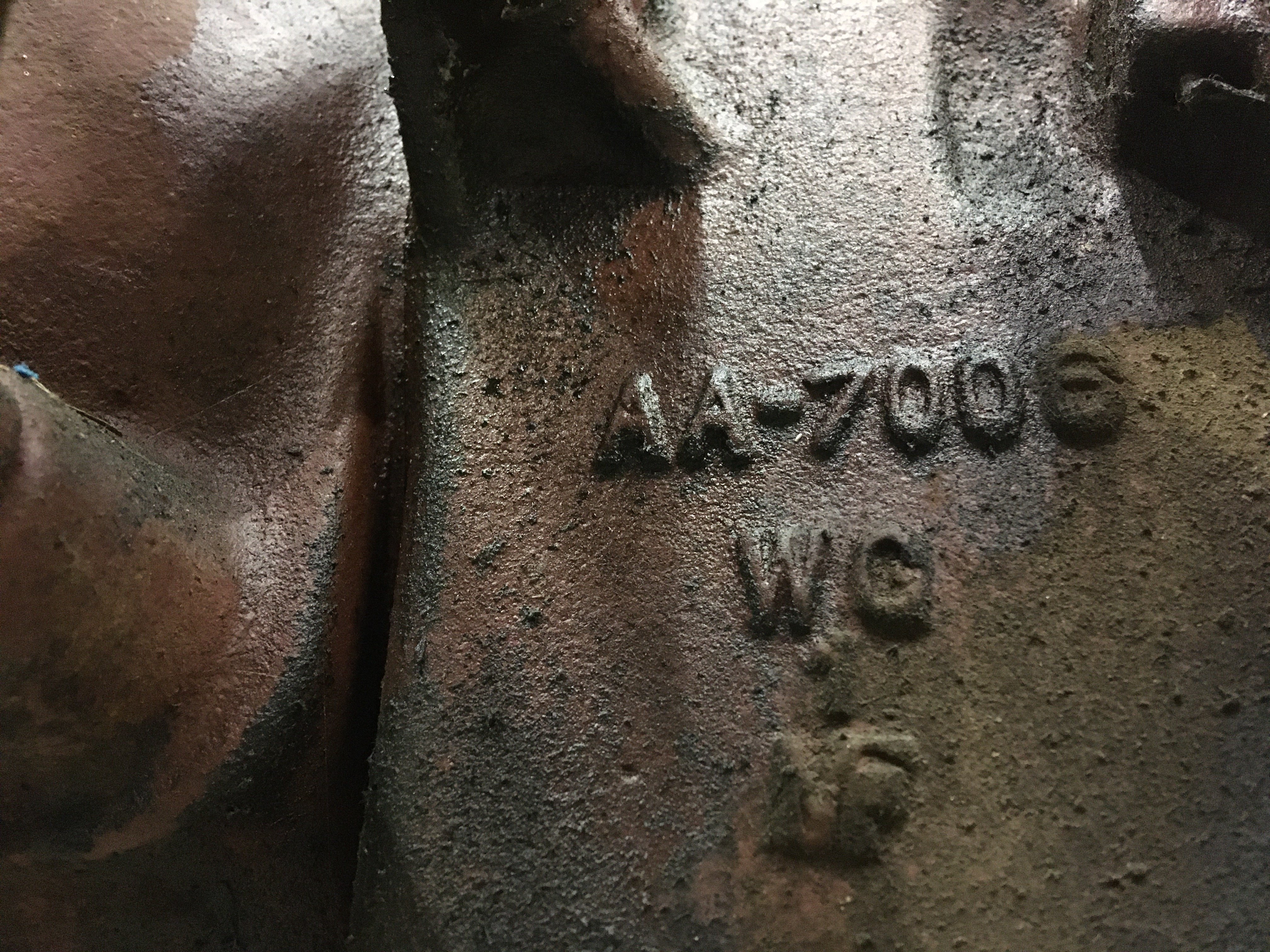

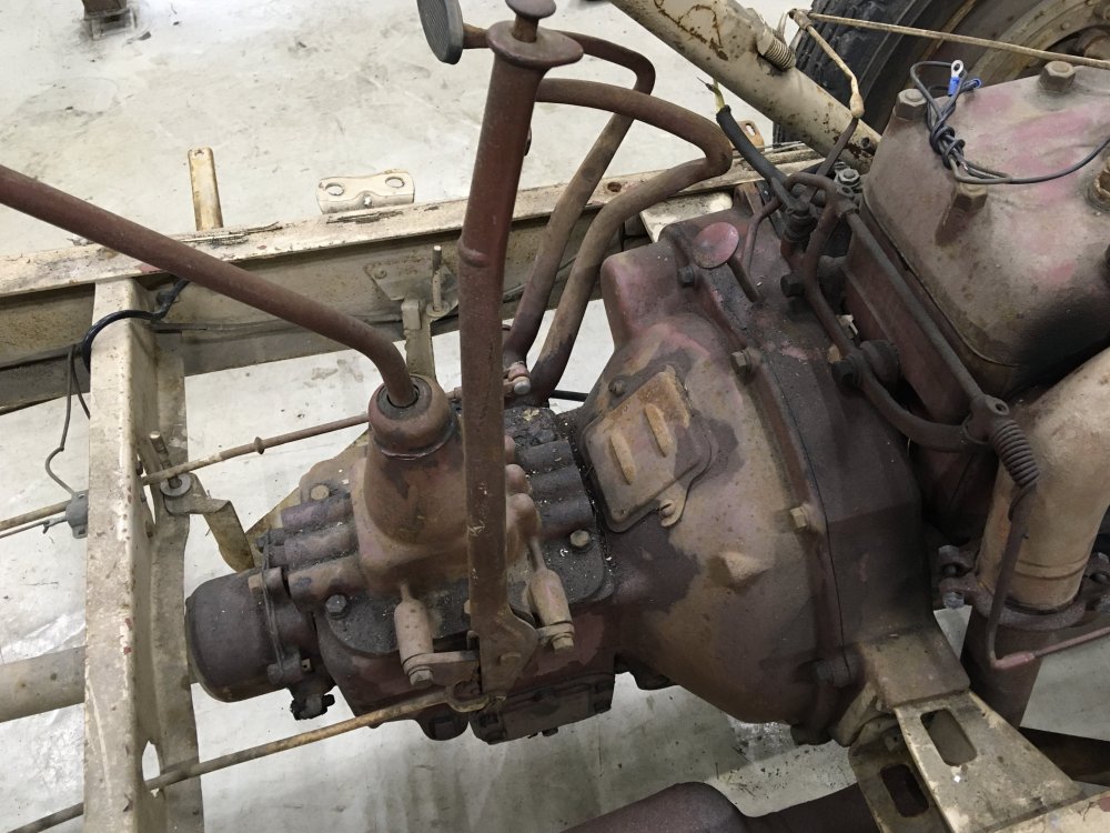

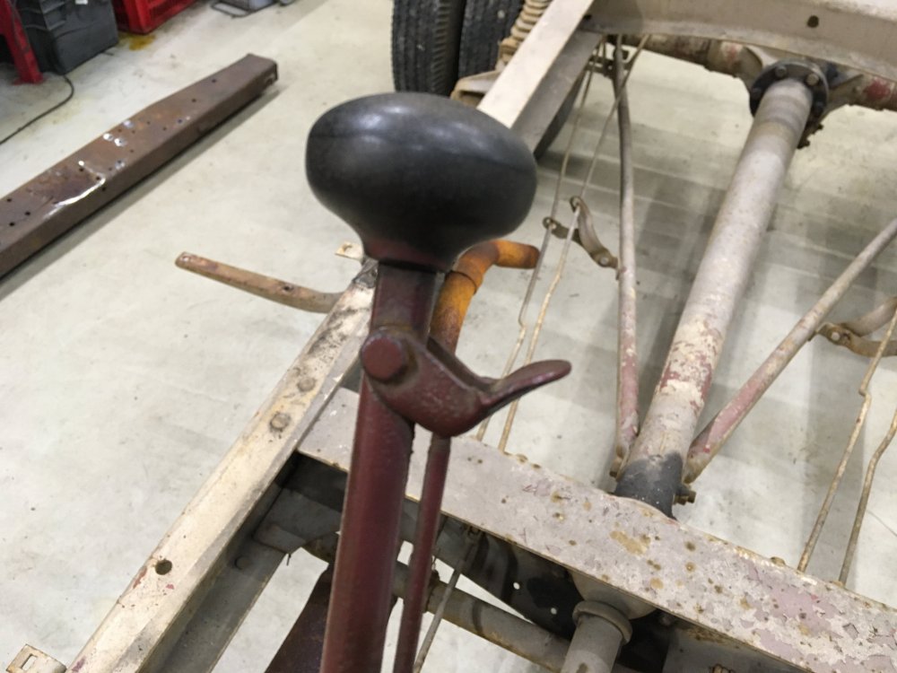

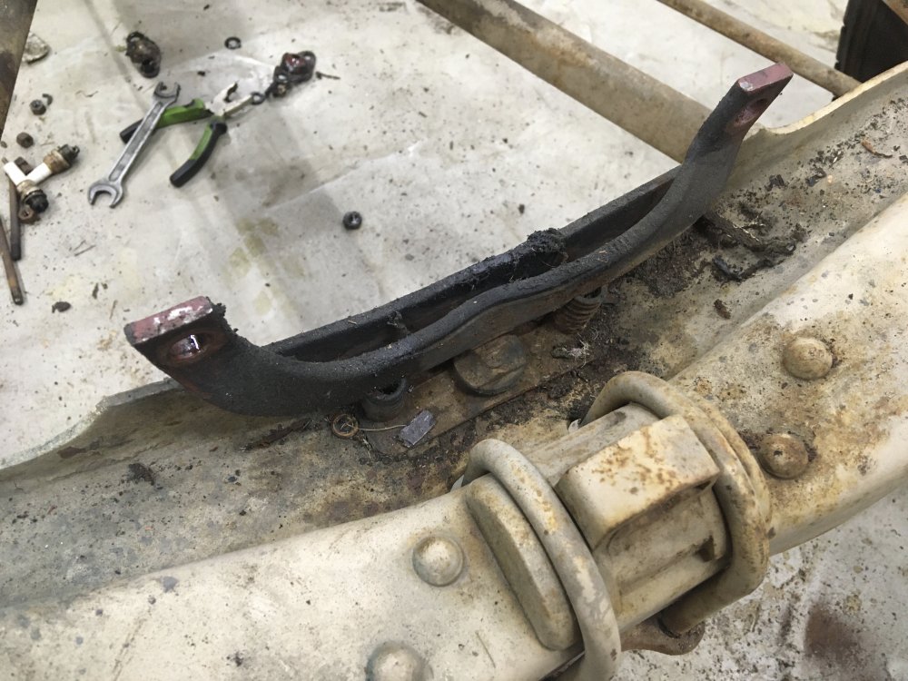

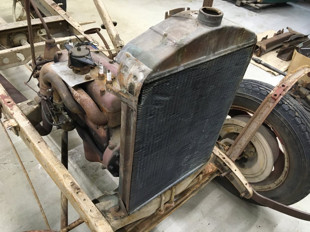

Стакан 1 979 Жалоба Опубликовано: 29 марта 2020 (изменено) Начали разбирать американского донора. Машину явно восстанавливали, что видно по кабине и платформе кузова. Но шасси осталось в хорошем комплектном виде. Явно давно не трогали его. Выставляю сегодня фото шасси FORD-AA для понимающих - видны отличия от ГАЗ-AA. Самое главное отличие (для меня по крайней мере) - это задняя оконцовка рамы. Она чуть короче и иная, чем ГАЗ. Интересен двигатель - ранний, нет никаких клейм на блоке и голове, кроме нескольких цифр на фото. рулевое необычное. рычаг ручника имеет чуть иную форму. А вообще - просьба к коллегам обсудить все отличия. Изменено 29 марта 2020 пользователем Стакан 7 3 Цитата Поделиться сообщением Ссылка на сообщение Поделиться на других сайтах

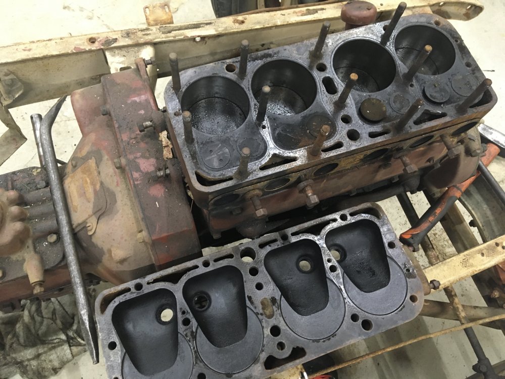

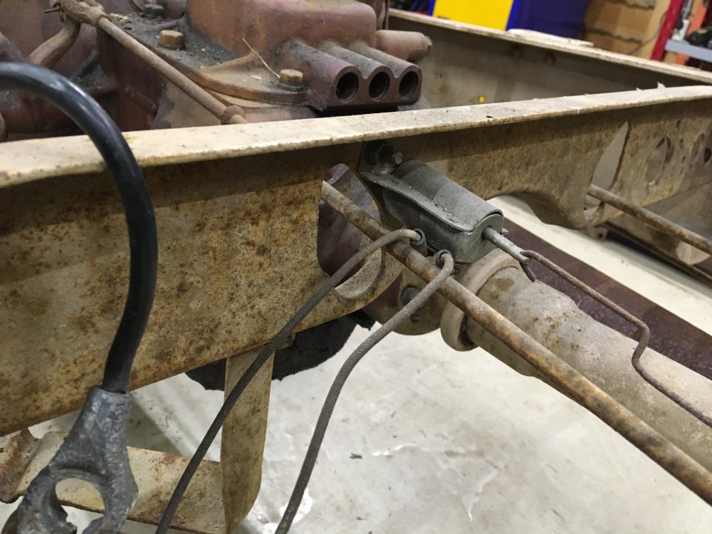

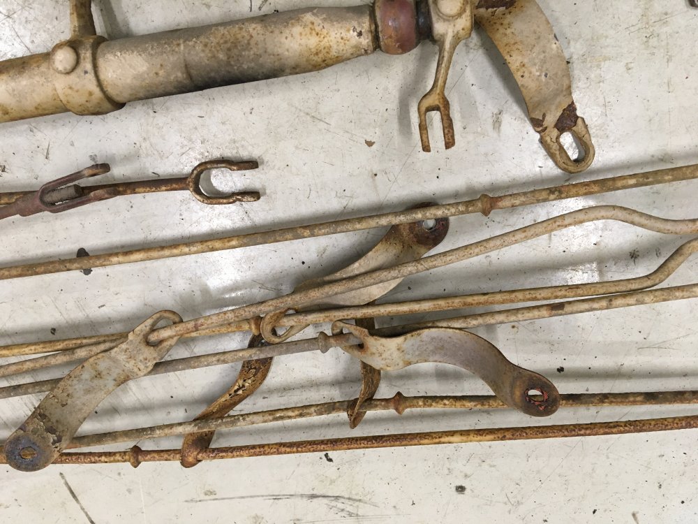

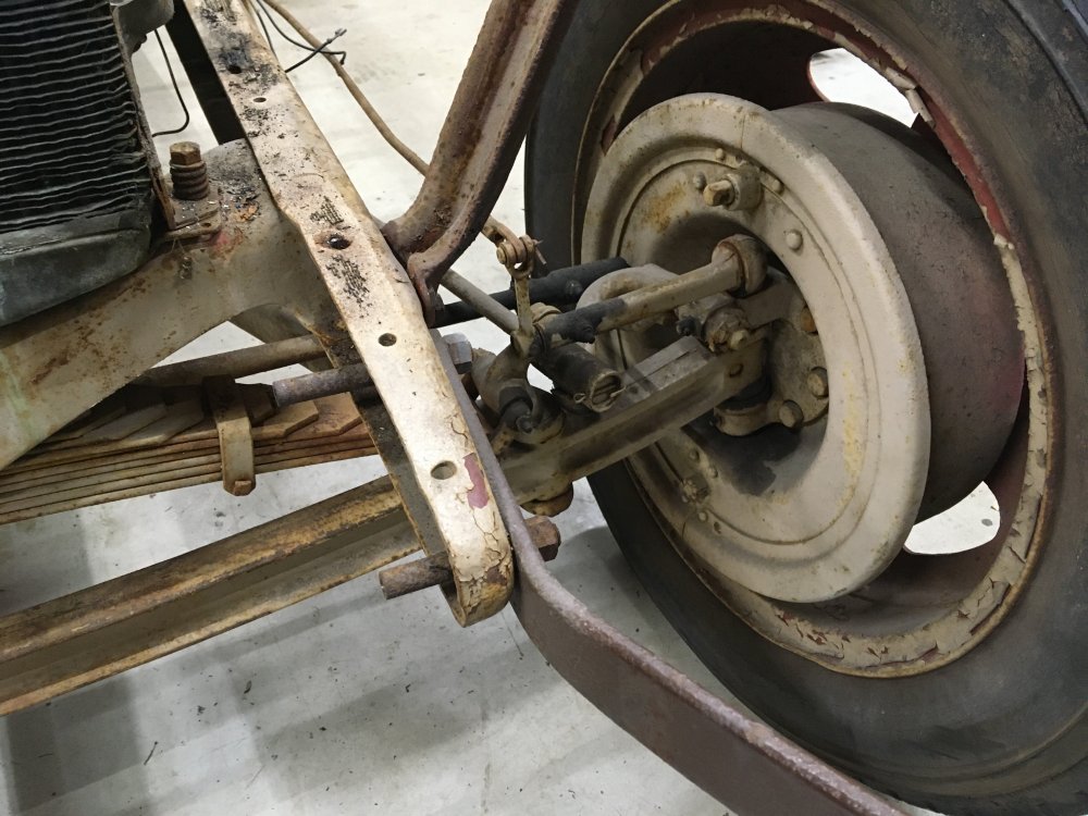

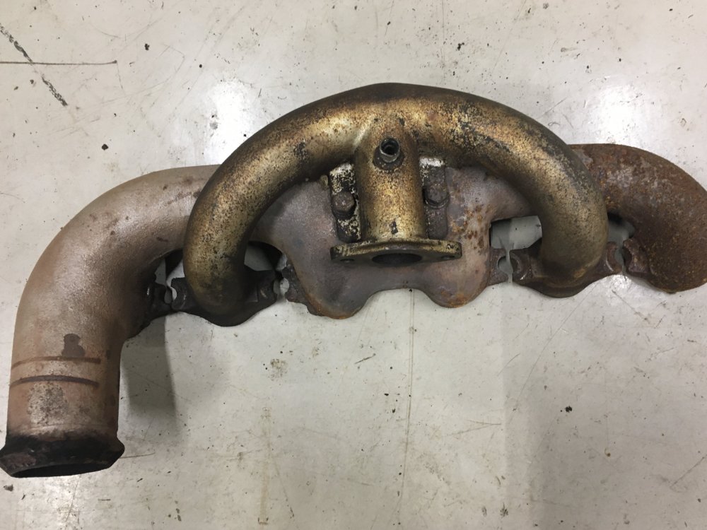

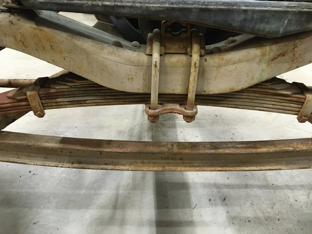

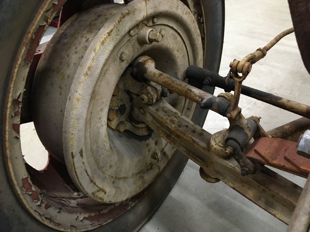

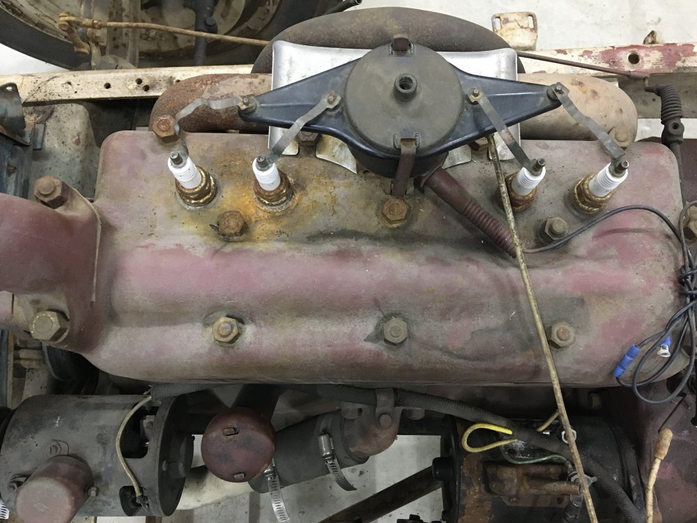

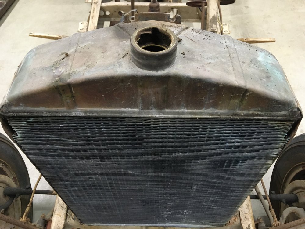

Восход 134 Жалоба Опубликовано: 30 марта 2020 (изменено) Очень хороший донор! Игорь, спасибо за фотографии! Для себя отметил следующее: - интересный экранчик над коллектором. Они возможно и у нас были, и может даже встречаются.... но по незнанию их пропускаем - радиатор тут тонкий от модели А - на тормозных щитах некие интересные пыльники или это конструкция такая - листы задней рессоры со скошенными краями - и "тарелки" дисков, кажись, более тонкие Изменено 30 марта 2020 пользователем Восход 1 Цитата Поделиться сообщением Ссылка на сообщение Поделиться на других сайтах

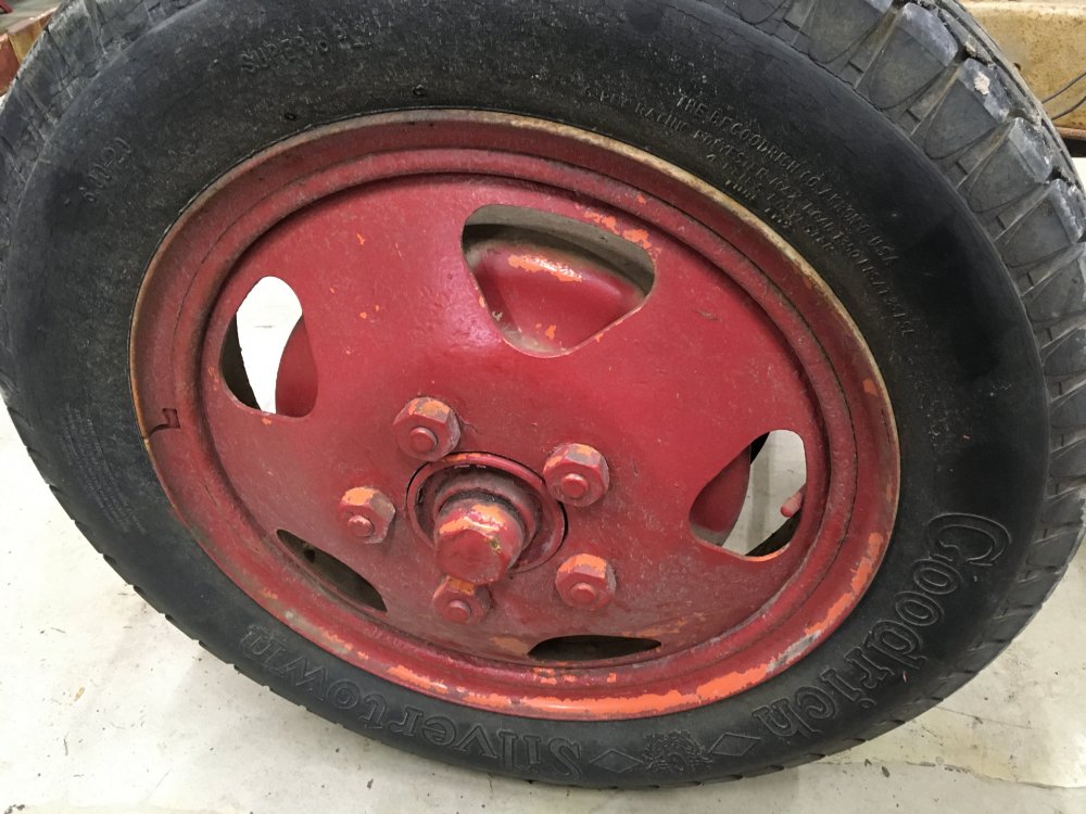

Стакан 1 979 Жалоба Опубликовано: 30 марта 2020 1 час назад, Восход сказал: Очень хороший донор! Игорь, спасибо за фотографии! Для себя отметил следующее: - интересный экранчик над коллектором. Они возможно и у нас были, и может даже встречаются.... но по незнанию их пропускаем - радиатор тут тонкий от модели А - на тормозных щитах некие интересные пыльники или это конструкция такая - листы задней рессоры со скошенными краями - и "тарелки" дисков, кажись, более тонкие Да, тормозные щиты не одной единой тарелкой, а склепаные. Причем мне кажется, что я такие копаные у нас видел. а диск колеса вроде обычный - сравнил. не нашел отличий. Цитата Поделиться сообщением Ссылка на сообщение Поделиться на других сайтах
Восход 134 Жалоба Опубликовано: 30 марта 2020 Диск в раене где склепка с ободом произведена. Ржавчина подняла кромку. По виду потоньше наших, ну или на глаз не определил Цитата Поделиться сообщением Ссылка на сообщение Поделиться на других сайтах

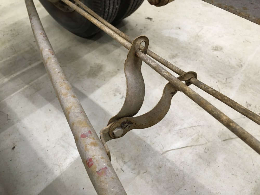

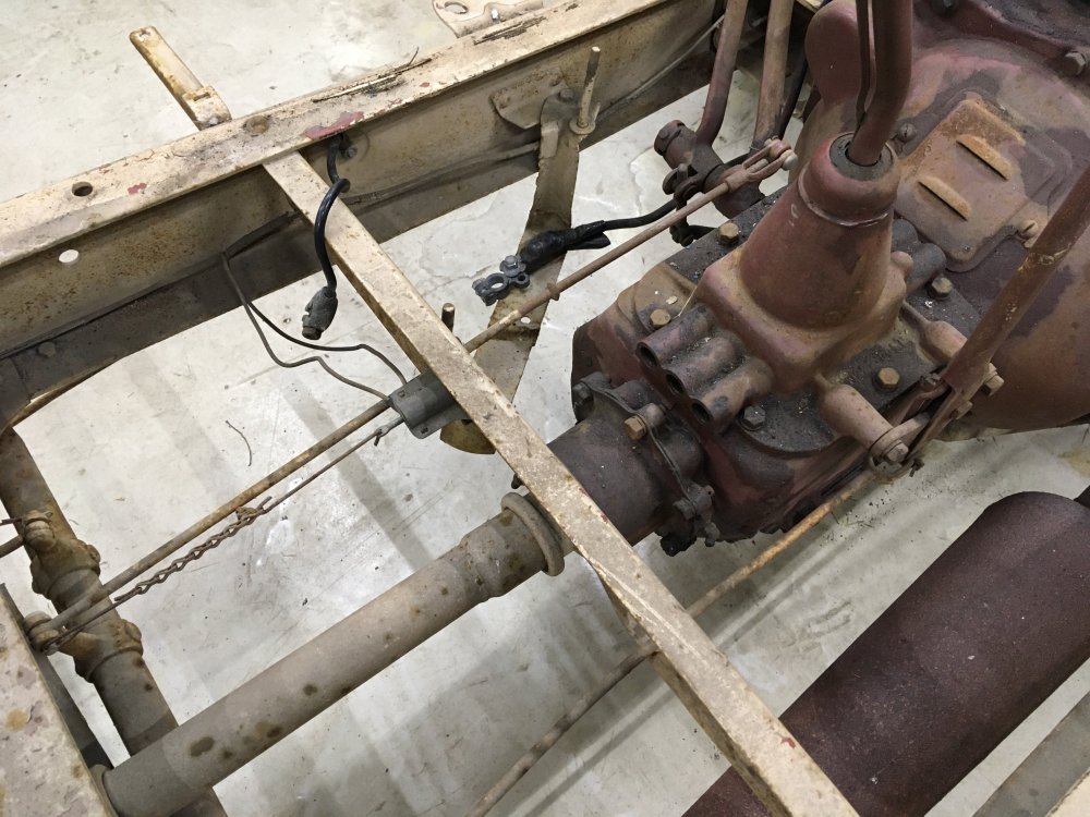

MG-150 248 Жалоба Опубликовано: 30 марта 2020 Промежуточный кардан здесь как на ММ, получается на полуторке ранняя конструкция - чисто отечественная разработка? Кронштейны успокоителей передних тормозных тяг интересные. По колесным дискам- обод и сердцевина соединены вдавливанием металла обода в сердцевину,или именно заклепками?Все полуторошные диски что я видел, соединены именно вдавливанием. И лишь один диск попался,соединенный заклепками. Цитата Поделиться сообщением Ссылка на сообщение Поделиться на других сайтах
Дмитрий 1980 1 970 Жалоба Опубликовано: 30 марта 2020 тоже раньше думал, что части карданной группы ММ чисто наша доработка.. а вот и нет получается ?? Цитата Поделиться сообщением Ссылка на сообщение Поделиться на других сайтах
Стакан 1 979 Жалоба Опубликовано: 30 марта 2020 46 минут назад, MG-150 сказал: Промежуточный кардан здесь как на ММ, получается на полуторке ранняя конструкция - чисто отечественная разработка? Кронштейны успокоителей передних тормозных тяг интересные. По колесным дискам- обод и сердцевина соединены вдавливанием металла обода в сердцевину,или именно заклепками?Все полуторошные диски что я видел, соединены именно вдавливанием. И лишь один диск попался,соединенный заклепками. Изучая американские образцы и литературу, выбирая что лучше привезти - сделал неутешительный вывод. Как ранние, так и поздние карданы, рама ММ, двигатель ММ - это все разработки Форда. Выданные нашими довоенными инженерами за "модернизацию". На моей машине просто стоит малый кардан образца 32 года. У нас известный как ММ. А возможно и вся машина 31-32 года. кто его знает. 1 1 Цитата Поделиться сообщением Ссылка на сообщение Поделиться на других сайтах

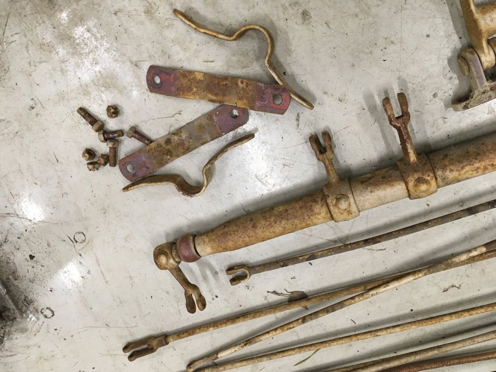

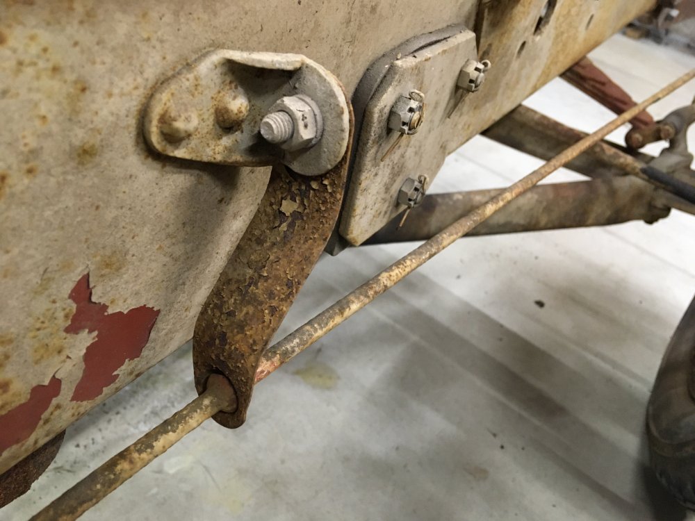

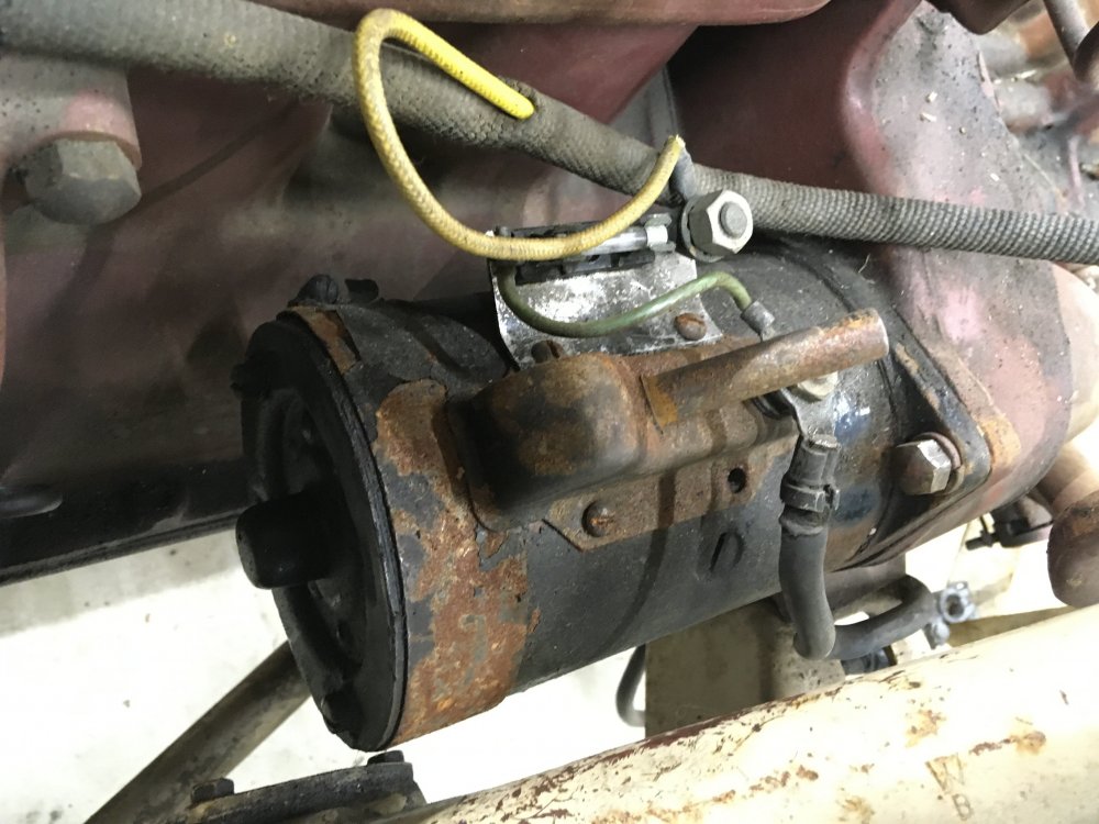

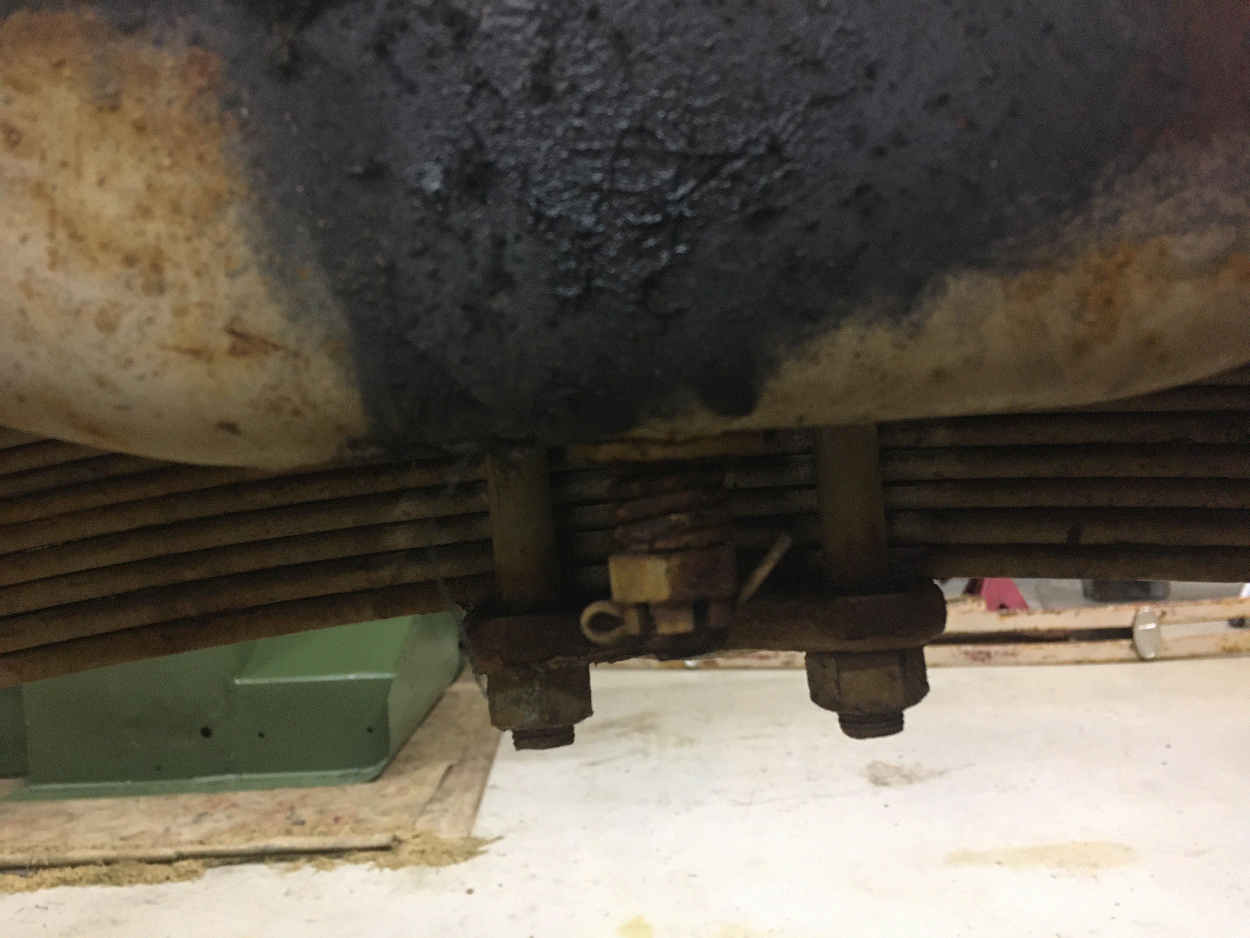

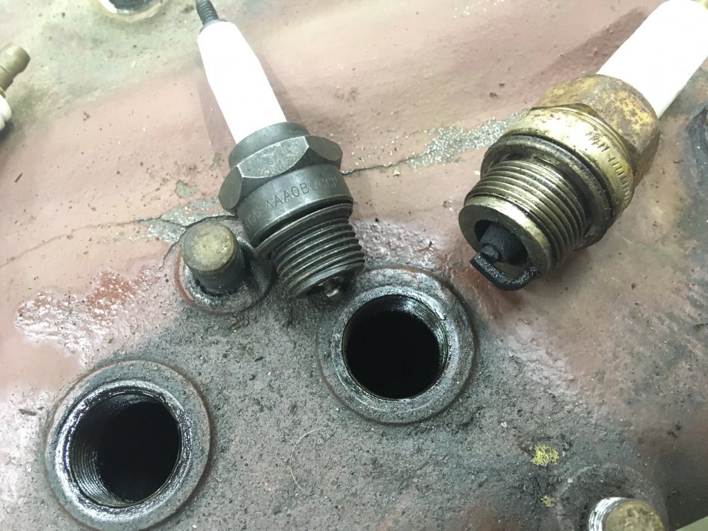

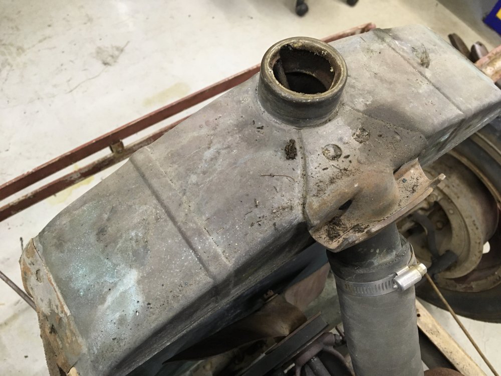

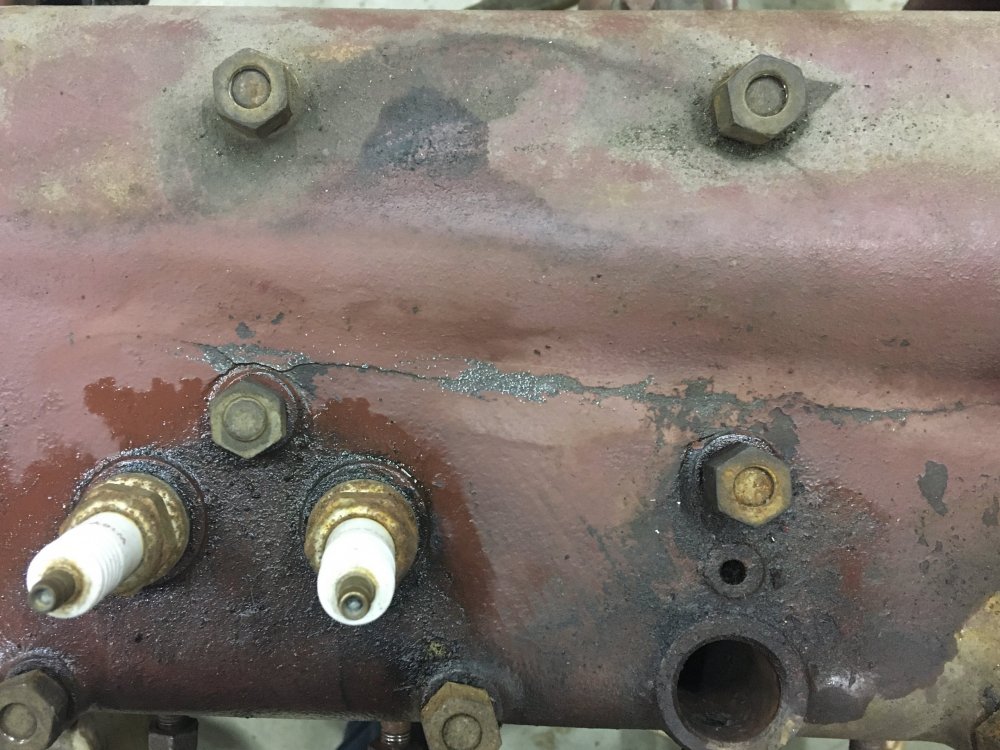

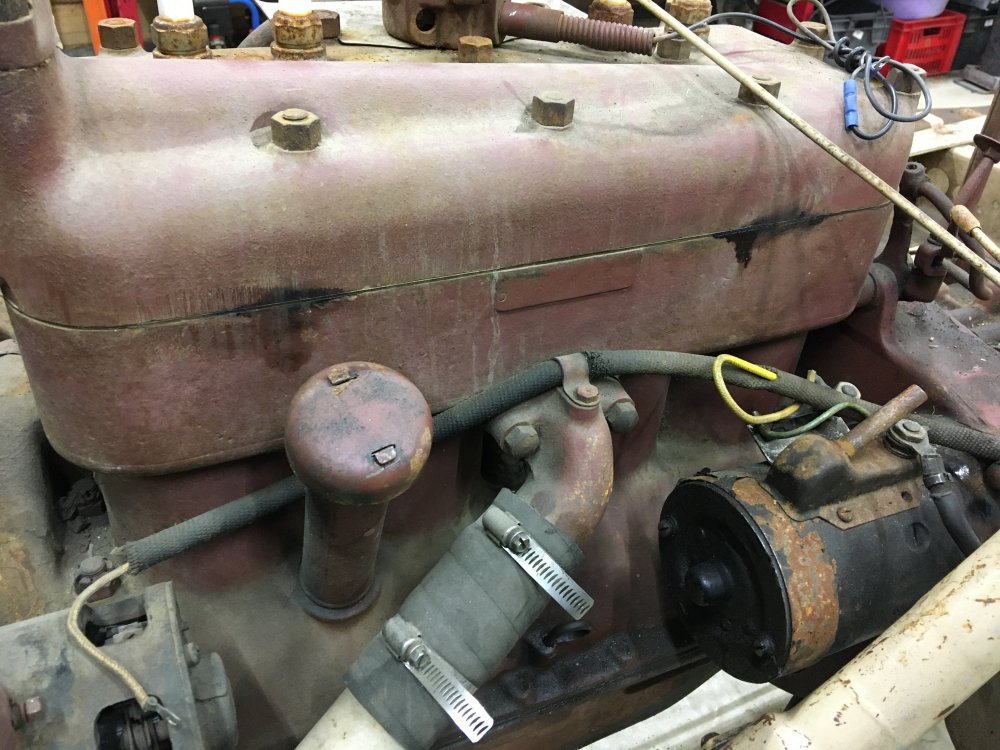

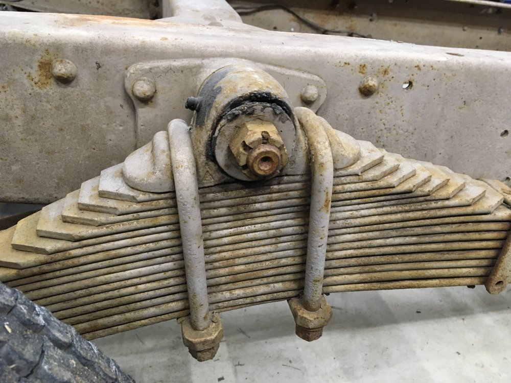

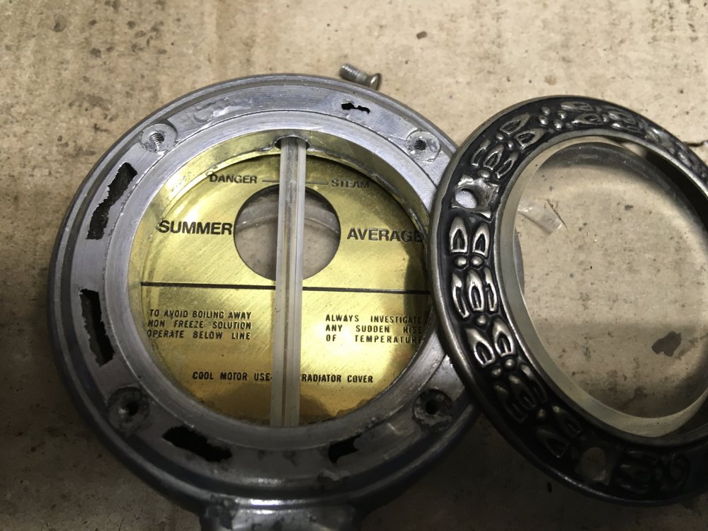

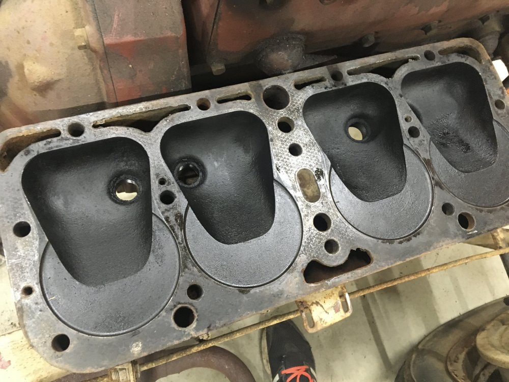

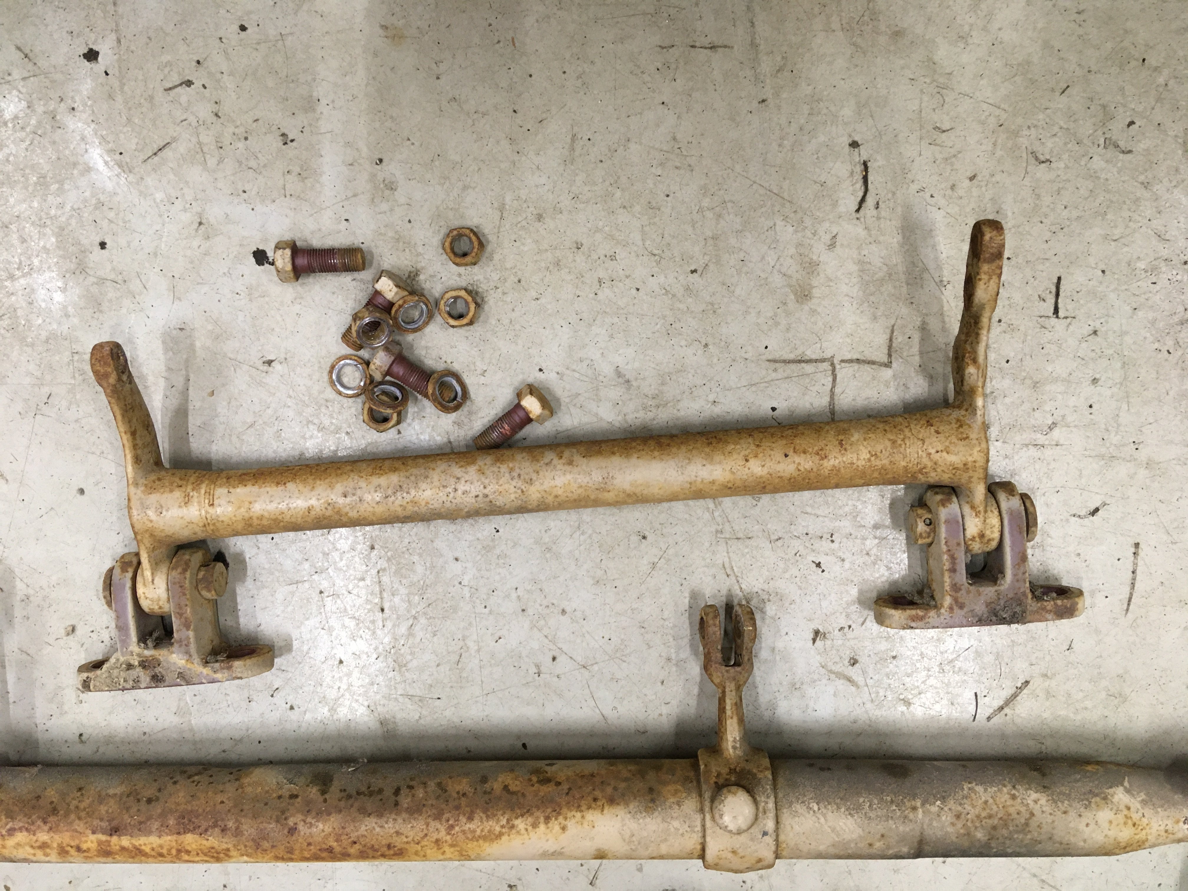

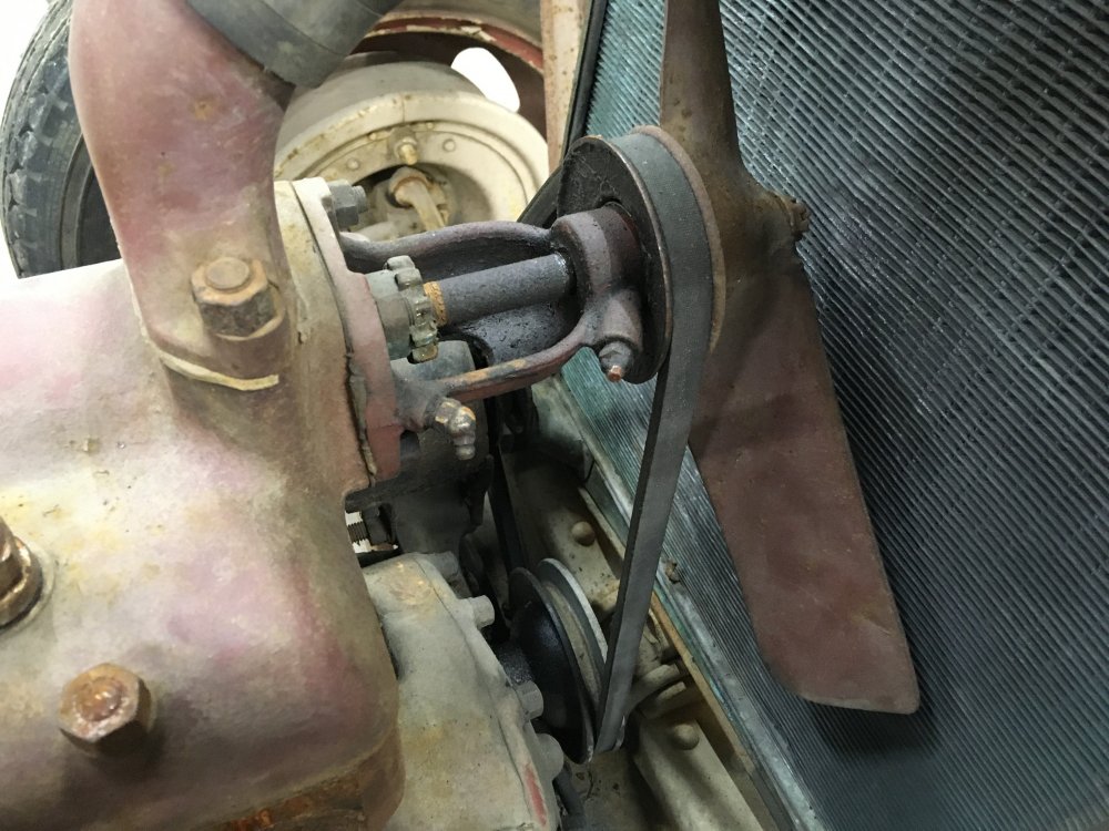

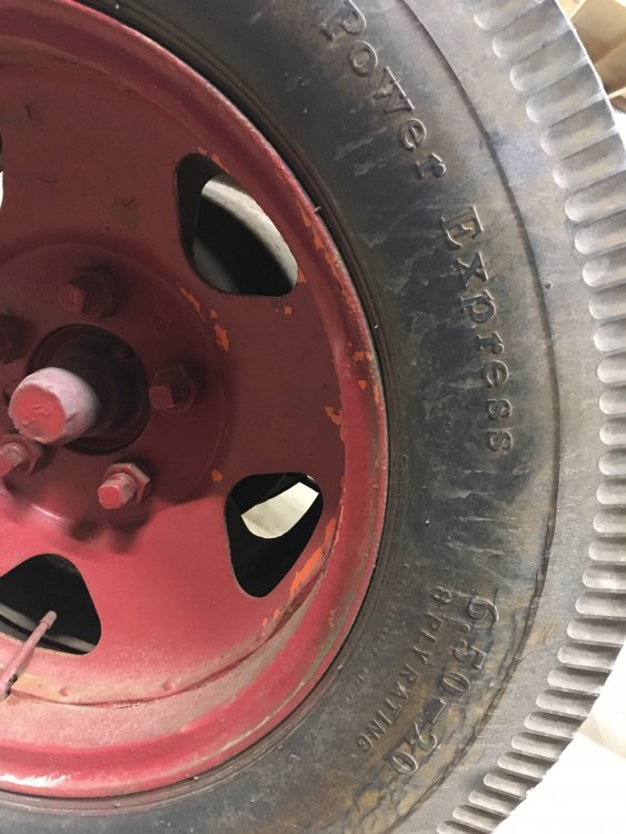

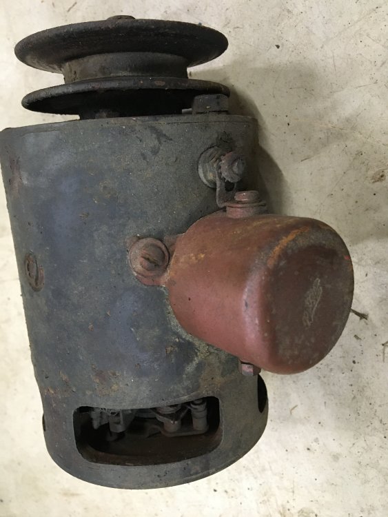

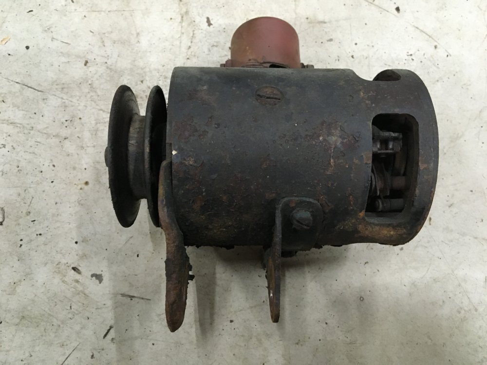

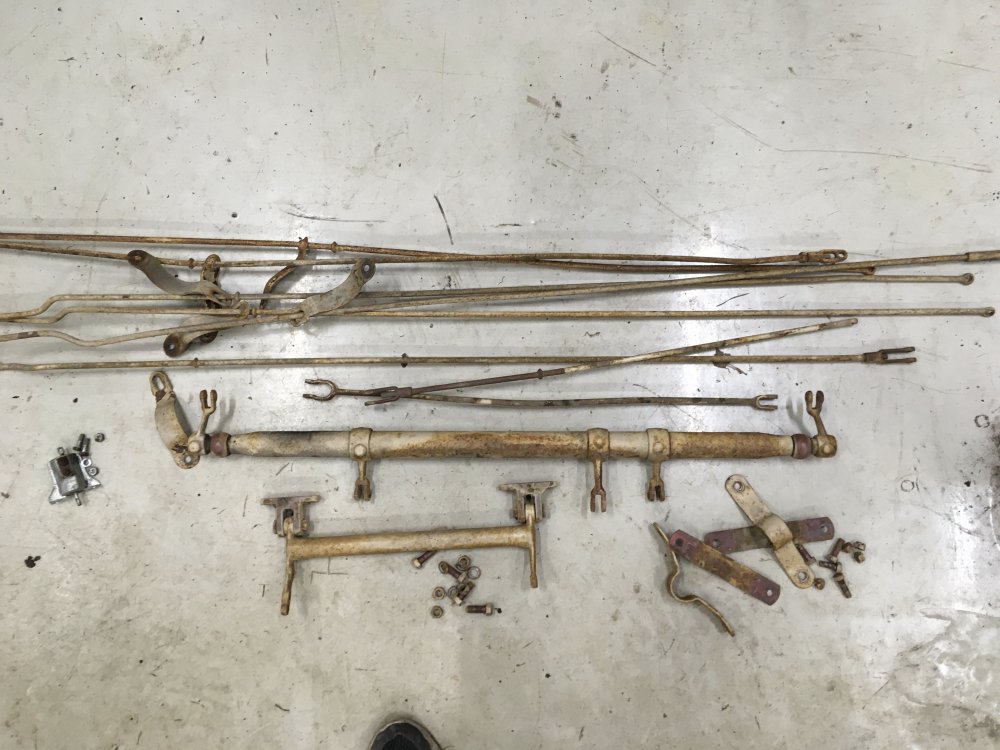

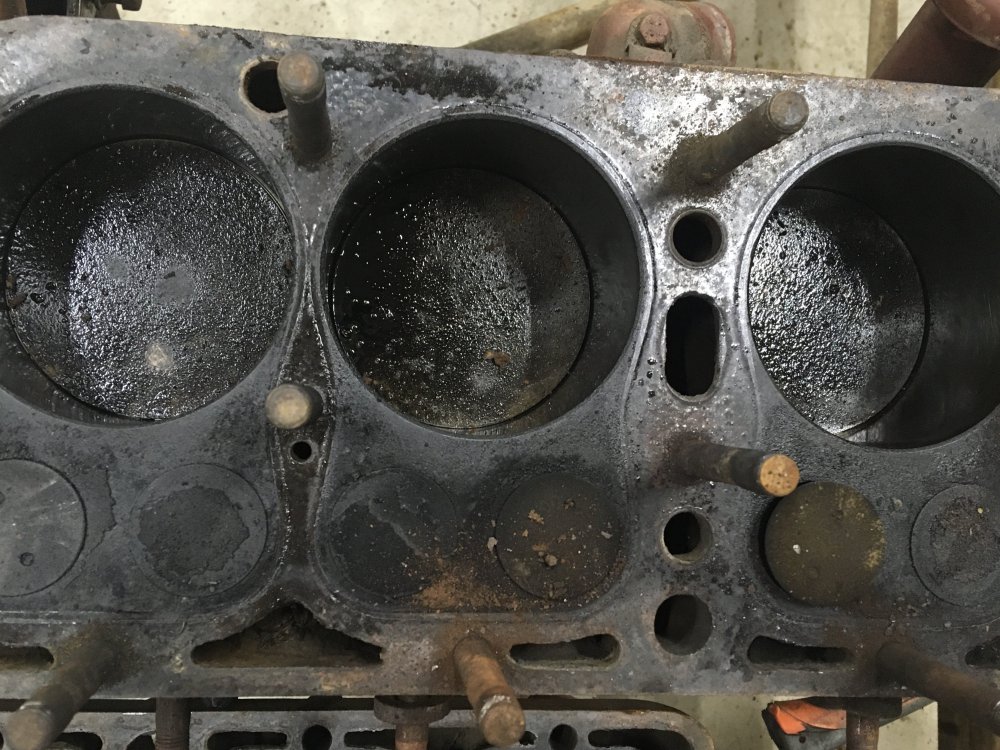

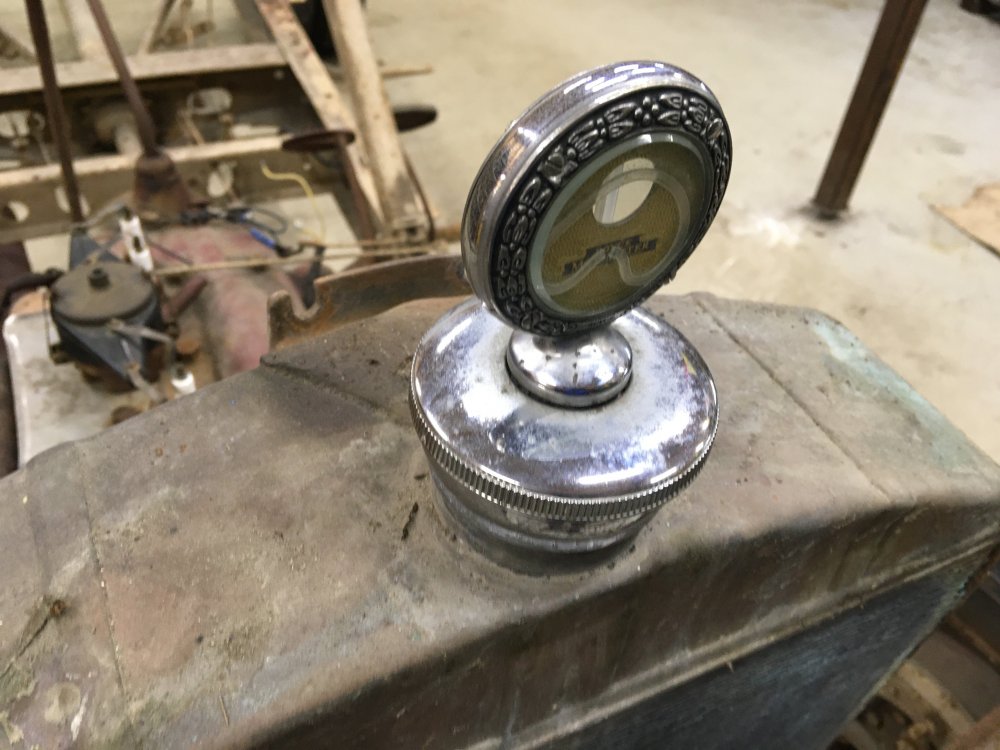

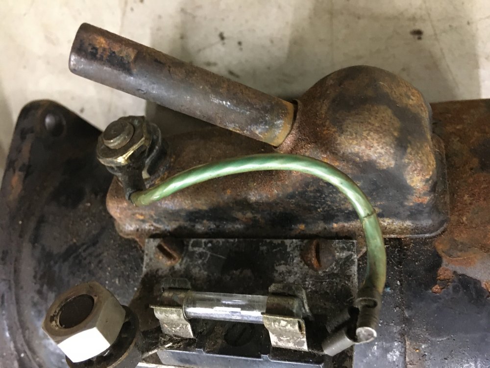

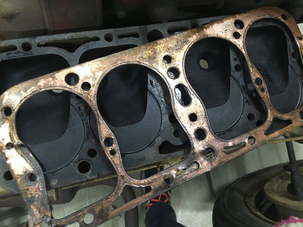

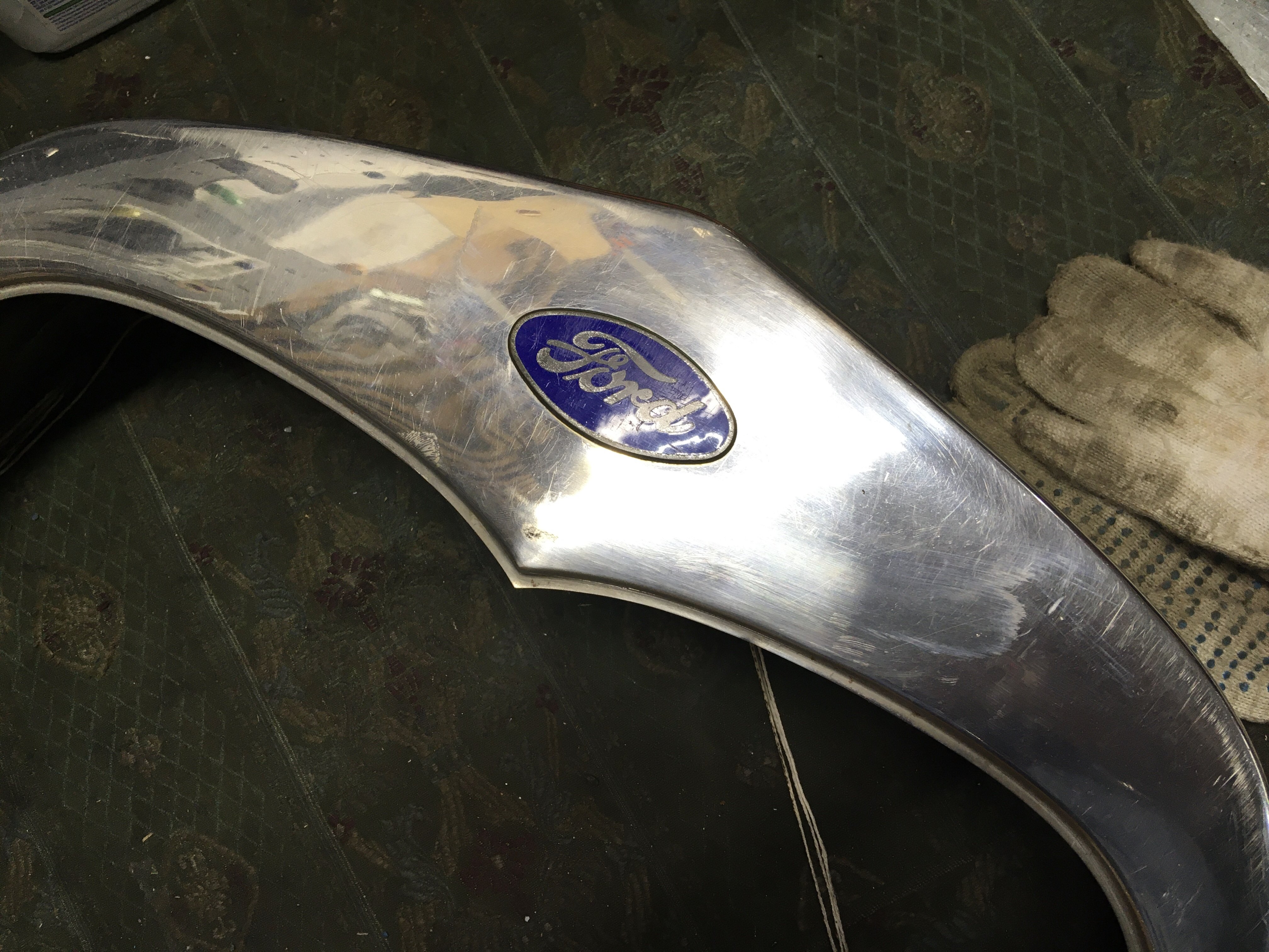

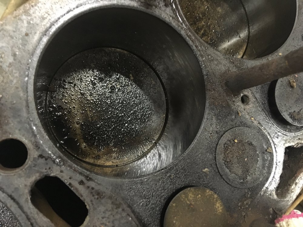

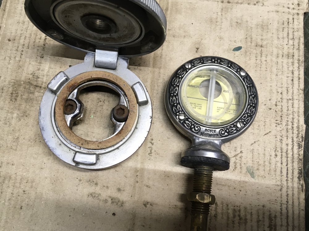

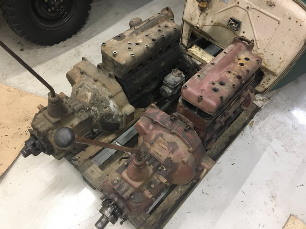

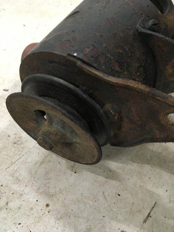

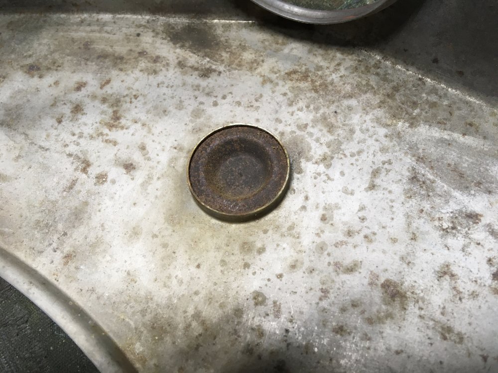

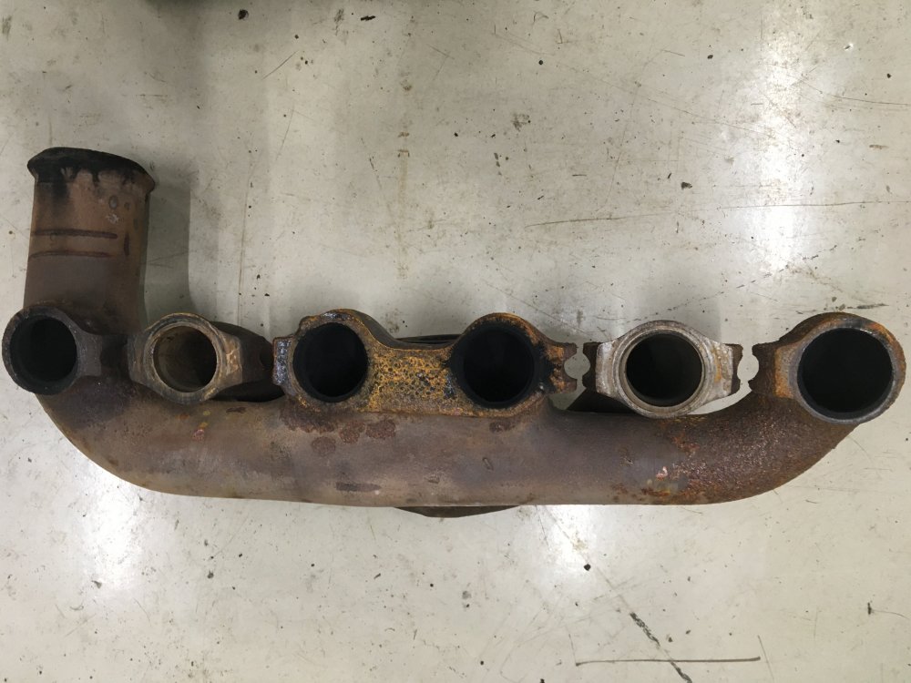

Стакан 1 979 Жалоба Опубликовано: 3 апреля 2020 (изменено) Разбираем Форда дальше. Просто картинки для понимания сравнения с советскими аналогичными деталями. Забавный термометр на крышку радиатора - видимо не штатная вещь, а тюнинг. Еще на фото виден метод крепления эмблемы на решетке радиатора. Головка блока подкачала - разморожена и видны трещины. Необычные свечи зажигания - резьба 4/6 дюйма - никогда не видел таких гигантов - возможно "ремонтные" - рядом лежит обычная свеча для сравнения. Весь крепеж на раме естественно дюймовый - постоянно в ходу ключи на 11; 14; 15; 18. Изменено 3 апреля 2020 пользователем Стакан 2 Цитата Поделиться сообщением Ссылка на сообщение Поделиться на других сайтах

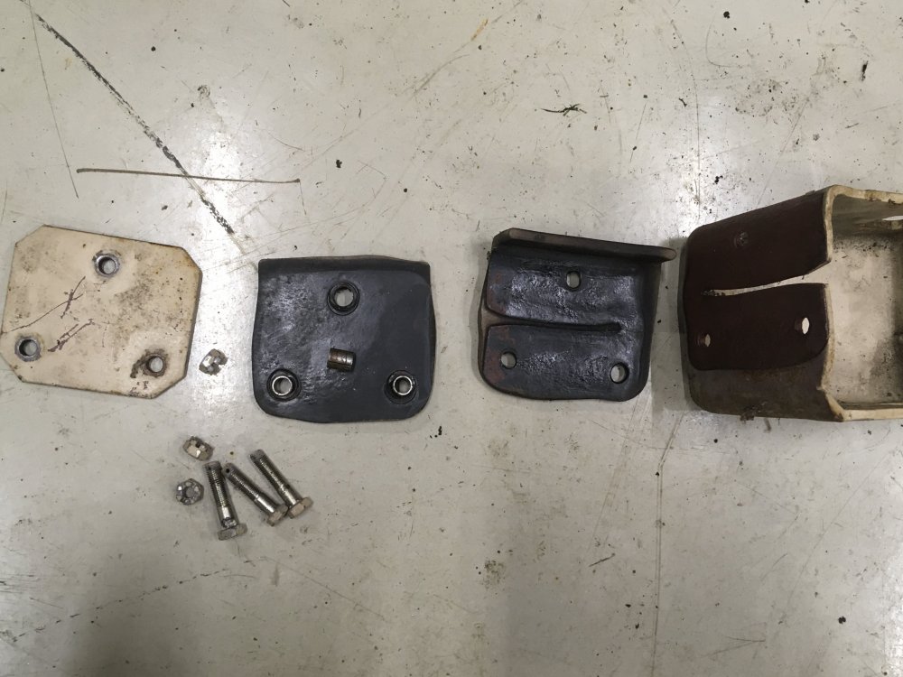

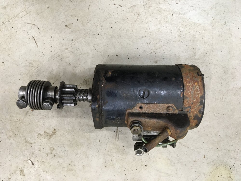

Стакан 1 979 Жалоба Опубликовано: 3 апреля 2020 6 Цитата Поделиться сообщением Ссылка на сообщение Поделиться на других сайтах
трубогиб 4 208 Жалоба Опубликовано: 3 апреля 2020 28 минут назад, Стакан сказал: Круто , что тебе вместе с машиной прислали наконечник жезла Ордена Томплееров! Теперь можно клад найти! Я в доле. 4 Цитата Поделиться сообщением Ссылка на сообщение Поделиться на других сайтах
