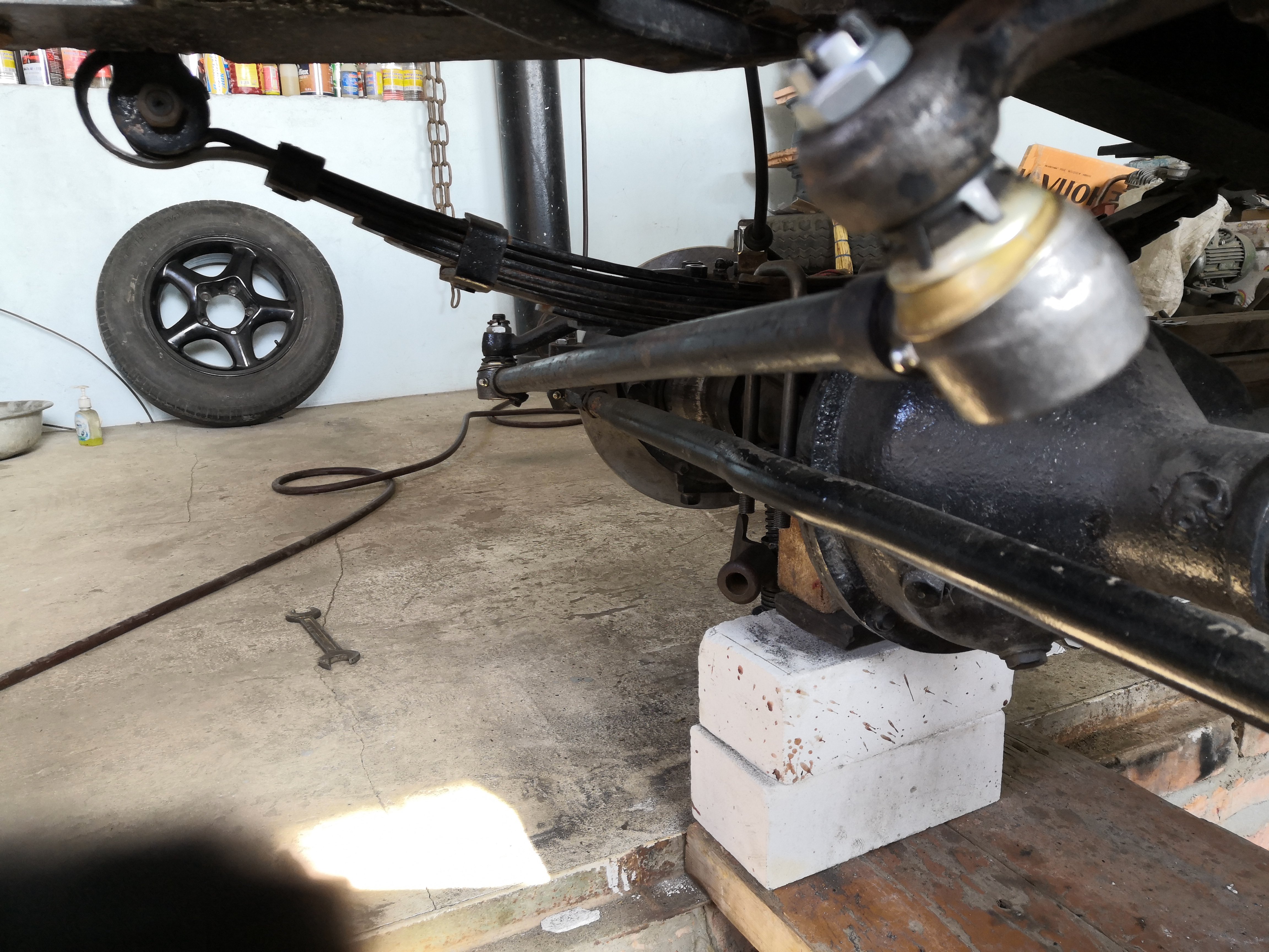

трезвый 407 Жалоба Опубликовано: 5 марта 2020 5 минут назад, speedoff сказал: До полного комплекта на фото выше не хватает опоры рулевой колонки. Она есть, просто сняли нах, чтобы не мешала примерять! Цитата Поделиться сообщением Ссылка на сообщение Поделиться на других сайтах
джон на 69 1 099 Жалоба Опубликовано: 5 марта 2020 18 минут назад, трезвый сказал: Она есть, просто сняли нах, чтобы не мешала примерять! Мерить лучше с ней, у меня она почему-то подклинивала вал. Её тоже надо подгонять. Цитата Поделиться сообщением Ссылка на сообщение Поделиться на других сайтах
трезвый 407 Жалоба Опубликовано: 5 марта 2020 Принято. В понедельник настрою полуавтомат и начну все резать и приваривать! 6 минут назад, джон на 69 сказал: Мерить лучше с ней, у меня она почему-то подклинивала вал. Её тоже надо подгонять. Цитата Поделиться сообщением Ссылка на сообщение Поделиться на других сайтах

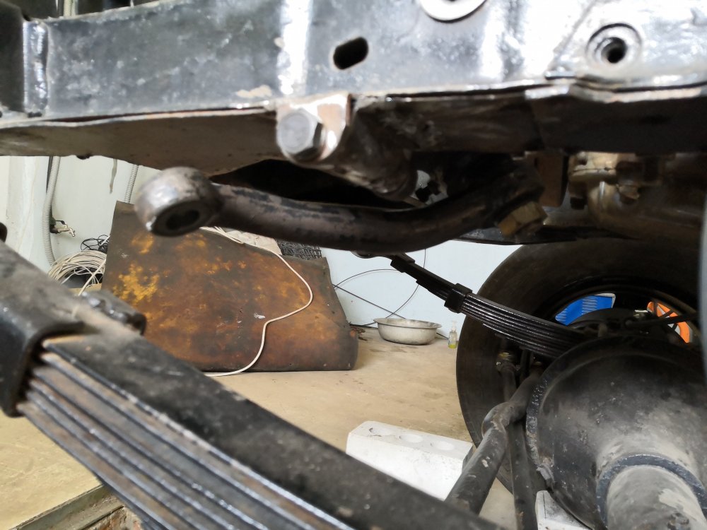

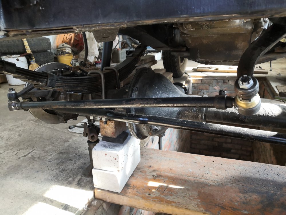

трезвый 407 Жалоба Опубликовано: 11 марта 2020 Сегодня выставил гур. Сошку не гнул, одел рулевую и вот что получилось. Влево поворачиваеются колеса до упора, вправо 1см до отбойника не доходят (не хватает хода гура). При этом нигде не цепляет, но наконечники не в одной плоскости. Сошку можно снять и через несколько зубьев одеть. Будет поворачивать везде до упора, но нормально ли будут работать наконечники находясь не в одной плоскости друг с другом? Как снять сошку, мой съемник не подлазиет? Цитата Поделиться сообщением Ссылка на сообщение Поделиться на других сайтах
speedoff 3 826 Жалоба Опубликовано: 11 марта 2020 (изменено) Сошку ты не гнул, потому что она у тебя не родная уже стоит, а под этот ГУР. 1 см - совсем не критично. Можно убрать, выкрутив наконечники из тяги немного. То что наконечнки стоят не в одной плоскости - тоже ничего страшного. Главное, чтобы их при движении моста вверх-вниз не закусывало в крайних положениях. P.S. Выложи фотки как у тебя редуктор, карданчик и рулевая колонка встали Изменено 11 марта 2020 пользователем speedoff Цитата Поделиться сообщением Ссылка на сообщение Поделиться на других сайтах
трезвый 407 Жалоба Опубликовано: 11 марта 2020 1 минуту назад, speedoff сказал: Сошку ты не гнул, потому что она у тебя не родная уже стоит, а под этот ГУР. Ну да, она на гуре и стояла. Предлагаешь не переставлять на шлицах сошку а просто удлинить тягу? Конечно это будет проще. Цитата Поделиться сообщением Ссылка на сообщение Поделиться на других сайтах
трезвый 407 Жалоба Опубликовано: 11 марта 2020 Через недельку уже бак должны сделать:) Цитата Поделиться сообщением Ссылка на сообщение Поделиться на других сайтах
speedoff 3 826 Жалоба Опубликовано: 11 марта 2020 (изменено) 7 минут назад, трезвый сказал: Ну да, она на гуре и стояла. Предлагаешь не переставлять на шлицах сошку а просто удлинить тягу? Конечно это будет проще. Предагаю редуктор выставить в среднее положение и удлинить тягу с помощью наконечников так, чтобы во все стороны крутилось одинаковое количество оборотов и кулаки упирались в отбойники. Тяги короткие кстати бывают разной длины. У тебя старого образца, родная Газ-69 похоже. У меня было на выбор 3 шт. разных. Выбрал ту, которая больше подходила по длине. С фиксацией наконечников контрагайкой. Изменено 11 марта 2020 пользователем speedoff 1 Цитата Поделиться сообщением Ссылка на сообщение Поделиться на других сайтах
трезвый 407 Жалоба Опубликовано: 11 марта 2020 6 минут назад, speedoff сказал: Принято, завтра преступлю к исполнению. Цитата Поделиться сообщением Ссылка на сообщение Поделиться на других сайтах

джон на 69 1 099 Жалоба Опубликовано: 11 марта 2020 6 часов назад, трезвый сказал: Сегодня выставил гур. Сошку не гнул, одел рулевую и вот что получилось. Влево поворачиваеются колеса до упора, вправо 1см до отбойника не доходят (не хватает хода гура). При этом нигде не цепляет, но наконечники не в одной плоскости. Сошку можно снять и через несколько зубьев одеть. Будет поворачивать везде до упора, но нормально ли будут работать наконечники находясь не в одной плоскости друг с другом? Как снять сошку, мой съемник не подлазиет? Вообще то правильнее считать обороты руля от прямого положения колёс. Чтобы в обе стороны было одинаково. Ведь болты могут быть неверно отрегулированы. Я сам их подкручивал стараясь чтобы сальник на шаре шопк не упирался в трубу моста. Ещё мне кажется рессоры сильно прогнуты, когда просядут, то тяга уйдет немного вправо. 1 Цитата Поделиться сообщением Ссылка на сообщение Поделиться на других сайтах
трезвый 407 Жалоба Опубликовано: 12 марта 2020 4 часа назад, джон на 69 сказал: Вообще то правильнее считать обороты руля от прямого положения колёс. Чтобы в обе стороны было одинаково. Ведь болты могут быть неверно отрегулированы. Я сам их подкручивал стараясь чтобы сальник на шаре шопк не упирался в трубу моста. Ещё мне кажется рессоры сильно прогнуты, когда просядут, то тяга уйдет немного вправо. Не знаю что с рессорами, я их перекинул со старого Газика. Пока буду делать так, а потом буду смотреть. Цитата Поделиться сообщением Ссылка на сообщение Поделиться на других сайтах

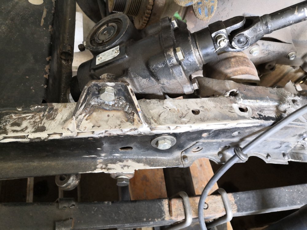

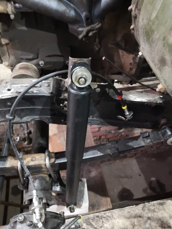

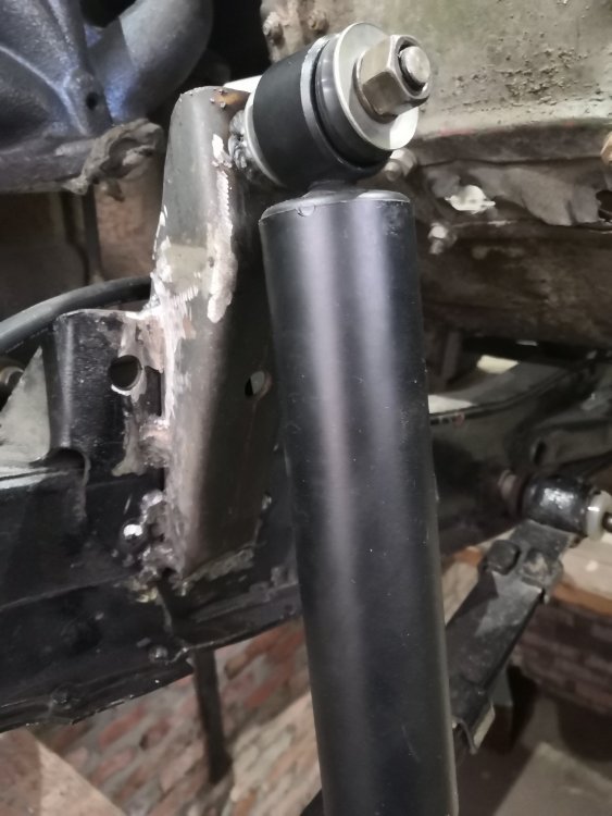

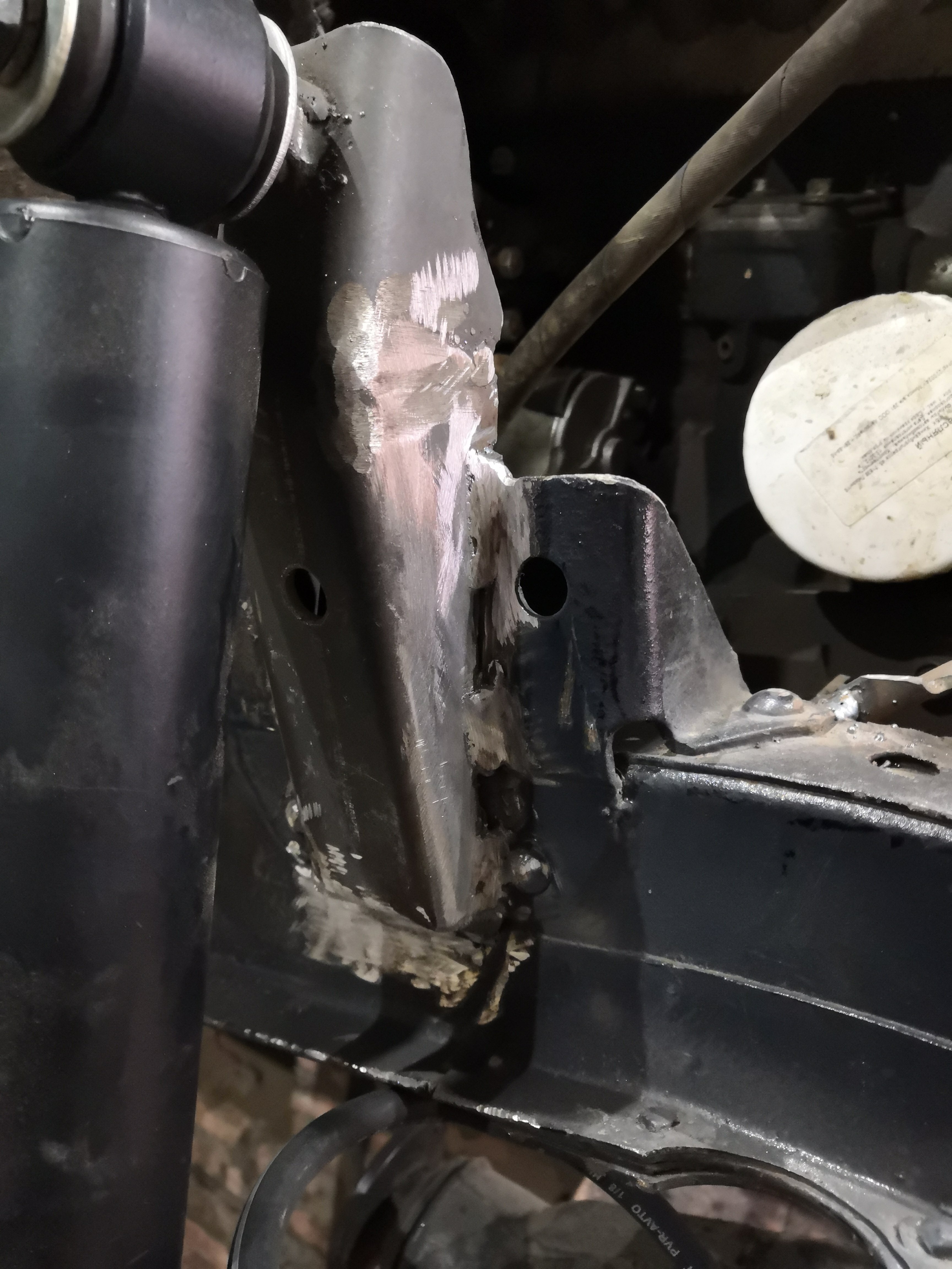

трезвый 407 Жалоба Опубликовано: 12 марта 2020 Коллеги, зацените как мы приладили кронштейны аммортов. Так оставить или проварить сплошным? Цитата Поделиться сообщением Ссылка на сообщение Поделиться на других сайтах

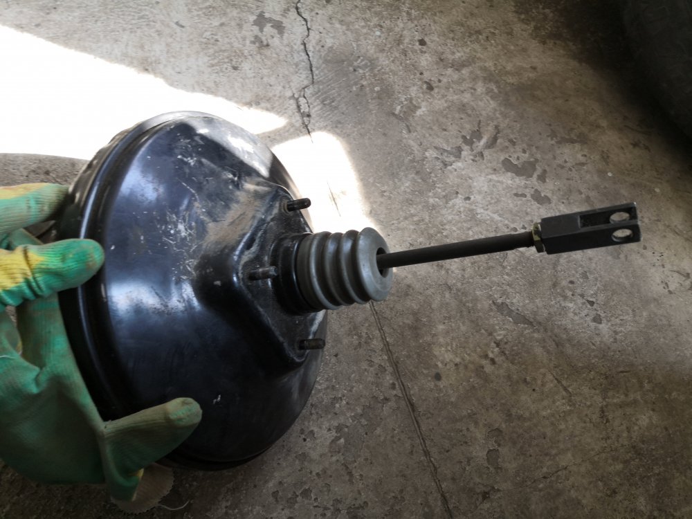

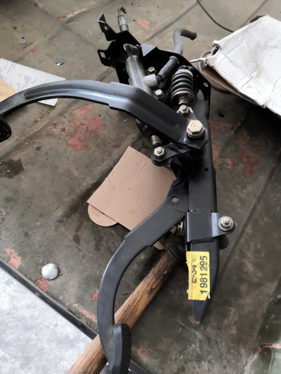

трезвый 407 Жалоба Опубликовано: 12 марта 2020 Вот такая закавыка. Как я понимаю у меня немножко не тот вут который мне нужен. По фото в инете я понял, что вут е 30,а не е 34. При этом наклейка на педалях е34. Разница на взгляд в "ножке грибка". В моем ее нет, поэтому будет упираться в рулевую колонку. Какие мысли по этому поводу? Цитата Поделиться сообщением Ссылка на сообщение Поделиться на других сайтах
Гога68 1 307 Жалоба Опубликовано: 12 марта 2020 1 час назад, трезвый сказал: Коллеги, зацените как мы приладили кронштейны аммортов. Так оставить или проварить сплошным? где то темка была обсуждали крепления, и решили что так не годно Цитата Поделиться сообщением Ссылка на сообщение Поделиться на других сайтах

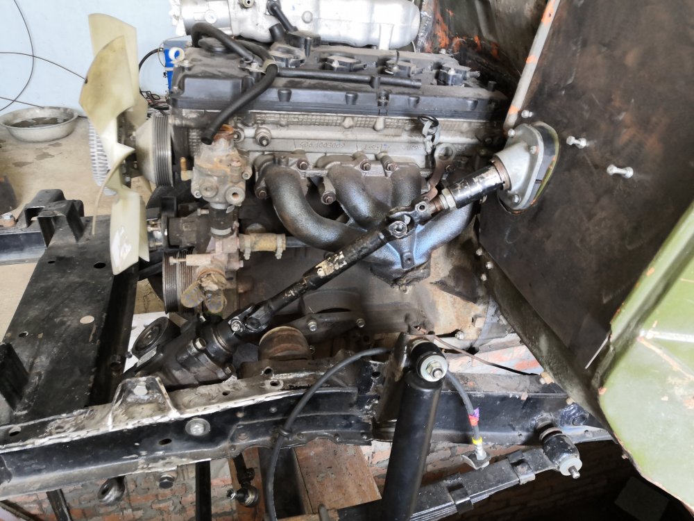

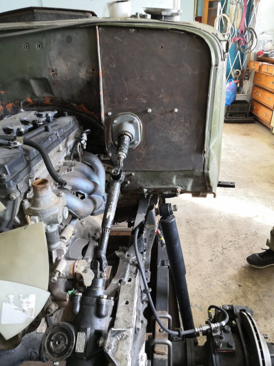

трезвый 407 Жалоба Опубликовано: 12 марта 2020 Вроде как окончательный вариант гура Цитата Поделиться сообщением Ссылка на сообщение Поделиться на других сайтах
Виктор1976 409 Жалоба Опубликовано: 12 марта 2020 красота!!!!!!!!!!! Цитата Поделиться сообщением Ссылка на сообщение Поделиться на других сайтах
трезвый 407 Жалоба Опубликовано: 12 марта 2020 5 часов назад, Виктор1976 сказал: красота!!!!!!!!!!! Уж не знаю что и думать.... Шутка это или нет? Цитата Поделиться сообщением Ссылка на сообщение Поделиться на других сайтах
трезвый 407 Жалоба Опубликовано: 12 марта 2020 6 часов назад, Гога68 сказал: где то темка была обсуждали крепления, и решили что так не годно Читал, знаю что лучше до нижней полки рамы продлить. Пока по-другому не получилось. Цитата Поделиться сообщением Ссылка на сообщение Поделиться на других сайтах

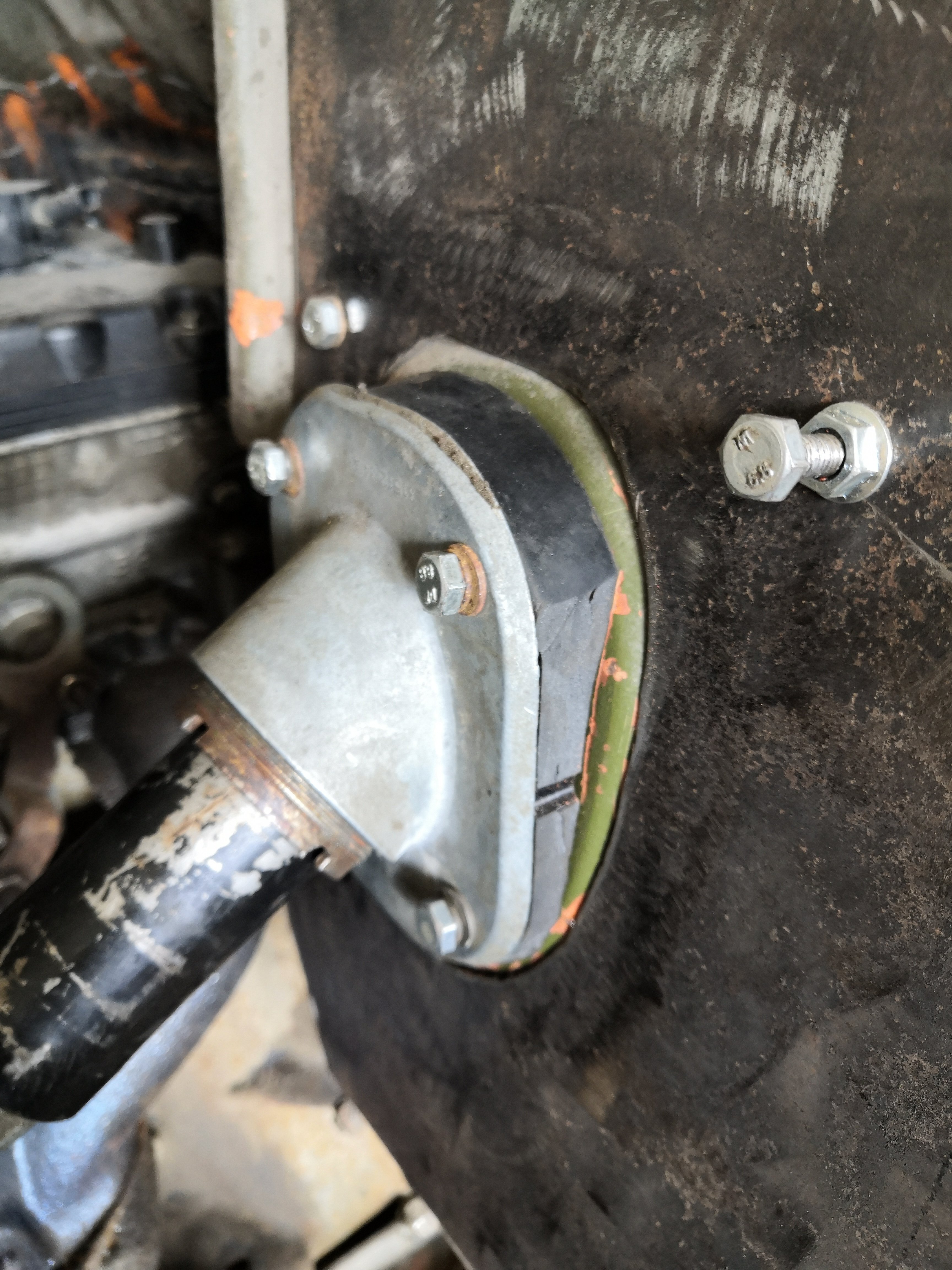

mozddok 243 Жалоба Опубликовано: 12 марта 2020 6 часов назад, трезвый сказал: Вроде как окончательный вариант гура Интересно посмотреть как внутри вал и рулевое колесо стоит Цитата Поделиться сообщением Ссылка на сообщение Поделиться на других сайтах

трезвый 407 Жалоба Опубликовано: 12 марта 2020 23 минуты назад, mozddok сказал: Интересно посмотреть как внутри вал и рулевое колесо стоит Колесо не стоит еще, но можно накинуть. Вал об торпеду идет. Завтра постараюсь сфоткать. Цитата Поделиться сообщением Ссылка на сообщение Поделиться на других сайтах
