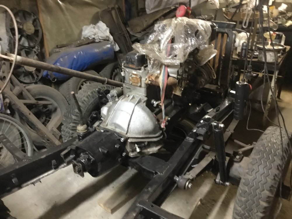

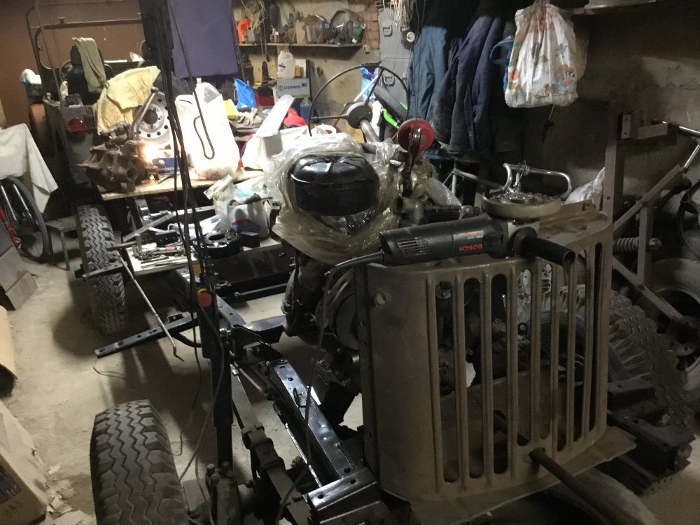

gutorov 43 Жалоба Опубликовано: 11 февраля 2020 Приветствую одноклубников! Решил поделиться результатом оживления своего проекта по строительству покатушника. Собираю детали давно не помню уже сколько лет. Идея была собрать Газ 69 из имеющихся запчастей с минимумом вложений для себя, чтоб собрать с нуля. Но время шло а руки не как не доходили до воплощения задуманного. Вот осенью в отпуске выделил неделю почистил раму покрасил и установил редукторные мосты. В новогодние каникулы установил мотор УМЗ 414 теперь потихоньку собираю КПП и РК. Процесс идёт медленно и с приходом весны скорей всего опять замрёт но главное начало положено. То что получилось в донный момент на фото. 3 Цитата Поделиться сообщением Ссылка на сообщение Поделиться на других сайтах

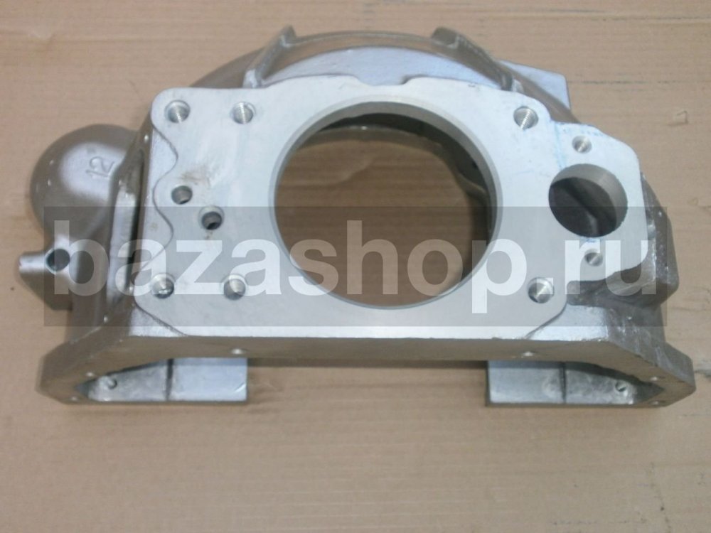

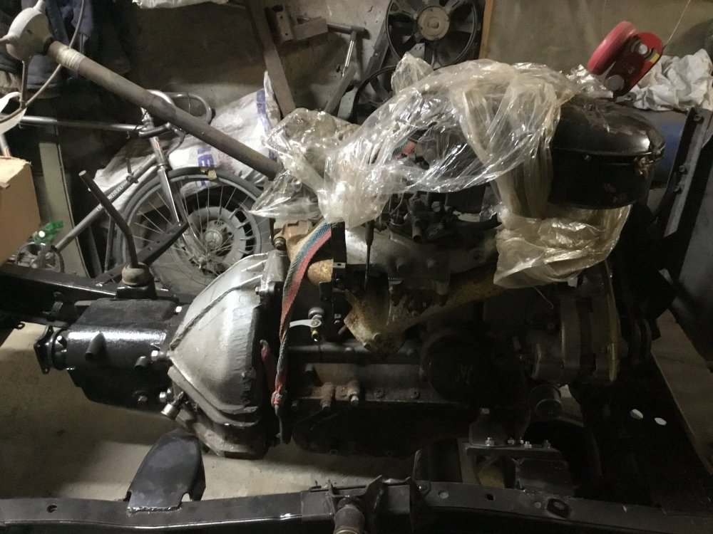

Владимир Костромич 16 Жалоба Опубликовано: 11 февраля 2020 Блиин кто в теме подскажите, у меня движок 421 и колокол его родной. коробка трехступка висит на двух болтах нижних, верх некуда прикручивать (даже отливов под дырдочку с нарезать резьбу нет). А тут смотрю все четко прикручено. Если найду колокол от 414 двигла он подойдет ли на 421 Цитата Поделиться сообщением Ссылка на сообщение Поделиться на других сайтах
Саша Вии 786 Жалоба Опубликовано: 12 февраля 2020 5 часов назад, Владимир Костромич сказал: Блиин кто в теме подскажите, у меня движок 421 и колокол его родной. коробка трехступка висит на двух болтах нижних, верх некуда прикручивать (даже отливов под дырдочку с нарезать резьбу нет). А тут смотрю все четко прикручено. Если найду колокол от 414 двигла он подойдет ли на 421 Че - то вы не то говорите. Вот , колокол родной 421, туда любая кпп подойдет, исключая волговские 4 х и 5 ст Цитата Поделиться сообщением Ссылка на сообщение Поделиться на других сайтах

Федот68 4 337 Жалоба Опубликовано: 12 февраля 2020 7 часов назад, Владимир Костромич сказал: Блиин кто в теме подскажите, у меня движок 421 и колокол его родной. коробка трехступка висит на двух болтах нижних, верх некуда прикручивать (даже отливов под дырдочку с нарезать резьбу нет). А тут смотрю все четко прикручено. Если найду колокол от 414 двигла он подойдет ли на 421 Тпррру... У тебе, мил чек - мотор, снятый с Газели? Колокол там действительно не совсем под "наши " коробки подходит. Только как раз верхние шпильки и совпадают А "наши" нижние = "средние" газ12- ранняя газ24. На 402 , да волгогазелином, да не раннем - та же проблема. Решается сверлением в нужном месте в тоненькой стенке отверстий, нарезке резьбы в них под шпильки. Вкручиваются "как положено" шпильки. Потом кладутся шайбы " увеличенные" и гайка ( снутри колокола гайка) На уаз - буханке только лично у меня так с 2000года сделано. Никаких намеков на попытки открутиться и тем паче отломаться. Цитата Поделиться сообщением Ссылка на сообщение Поделиться на других сайтах
Владимир Костромич 16 Жалоба Опубликовано: 12 февраля 2020 1 час назад, Федот68 сказал: Тпррру... У тебе, мил чек - мотор, снятый с Газели? Колокол там действительно не совсем под "наши " коробки подходит. Только как раз верхние шпильки и совпадают А "наши" нижние = "средние" газ12- ранняя газ24. На 402 , да волгогазелином, да не раннем - та же проблема. Решается сверлением в нужном месте в тоненькой стенке отверстий, нарезке резьбы в них под шпильки. Вкручиваются "как положено" шпильки. Потом кладутся шайбы " увеличенные" и гайка ( снутри колокола гайка) На уаз - буханке только лично у меня так с 2000года сделано. Никаких намеков на попытки открутиться и тем паче отломаться. Спасибо за инфу. По теплу буду мострячить, хотя у меня почему то на память приходит зрительно, что именно совпали нижние а не верх, но могу и ошибаться-давно смотрел еще при покупке. Цитата Поделиться сообщением Ссылка на сообщение Поделиться на других сайтах

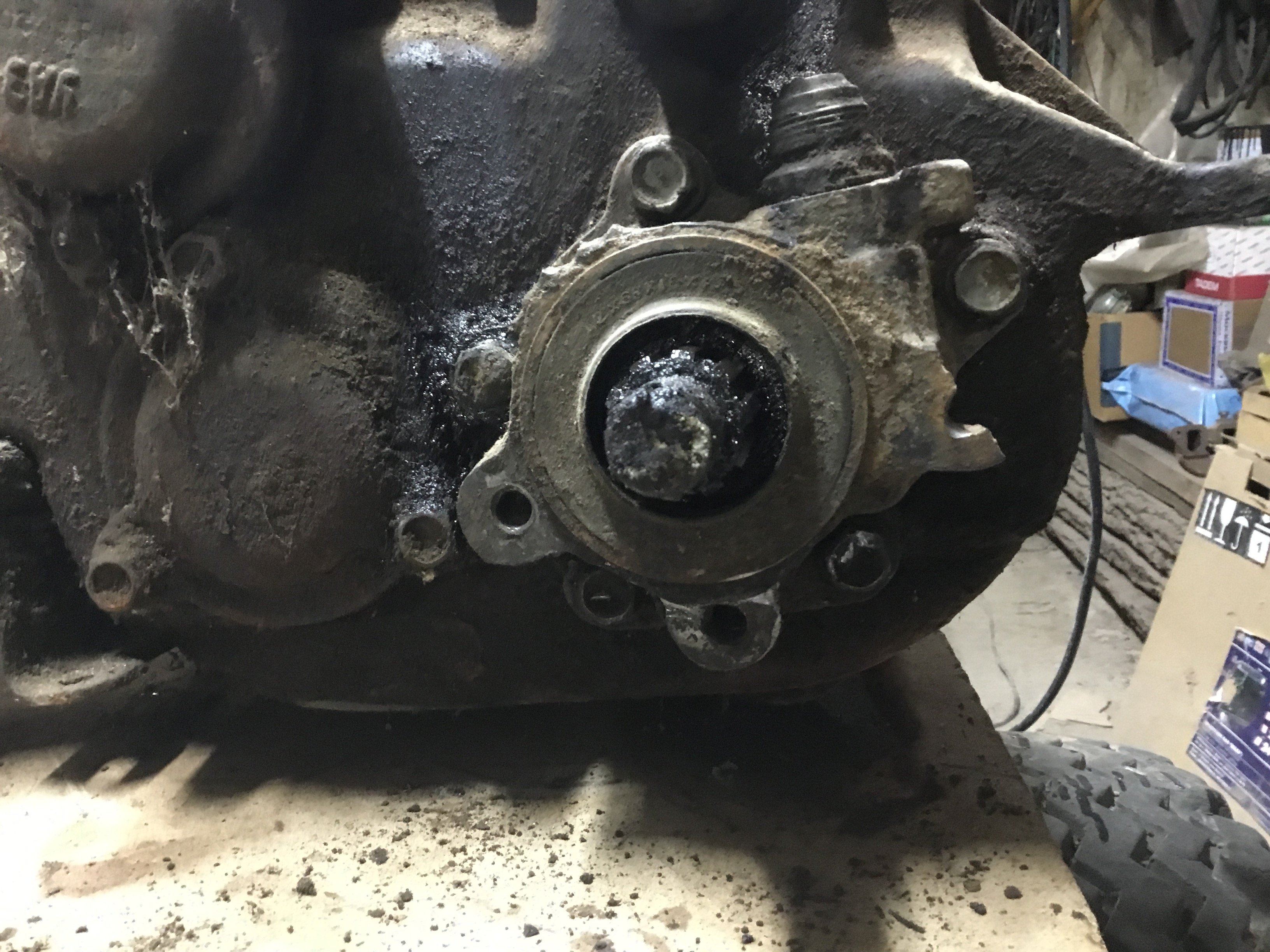

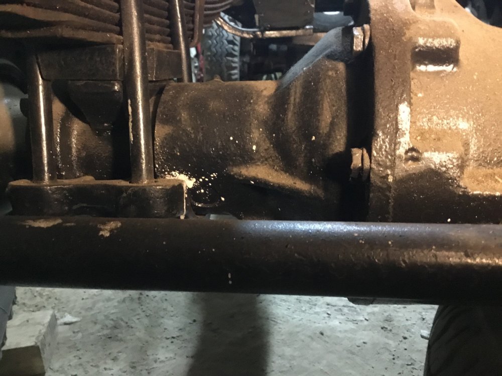

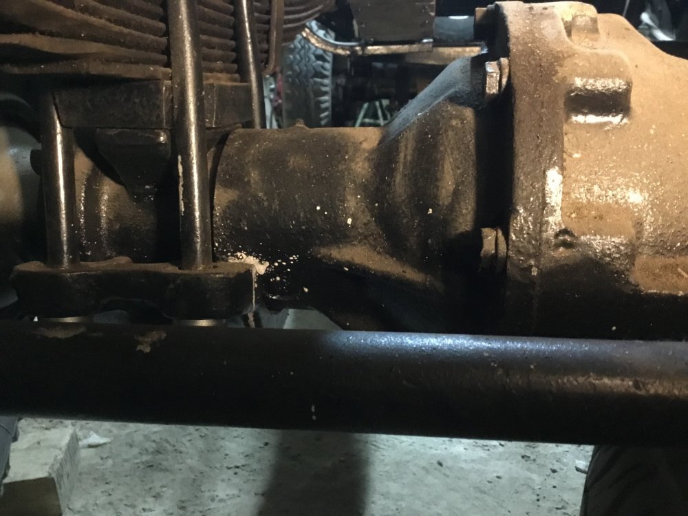

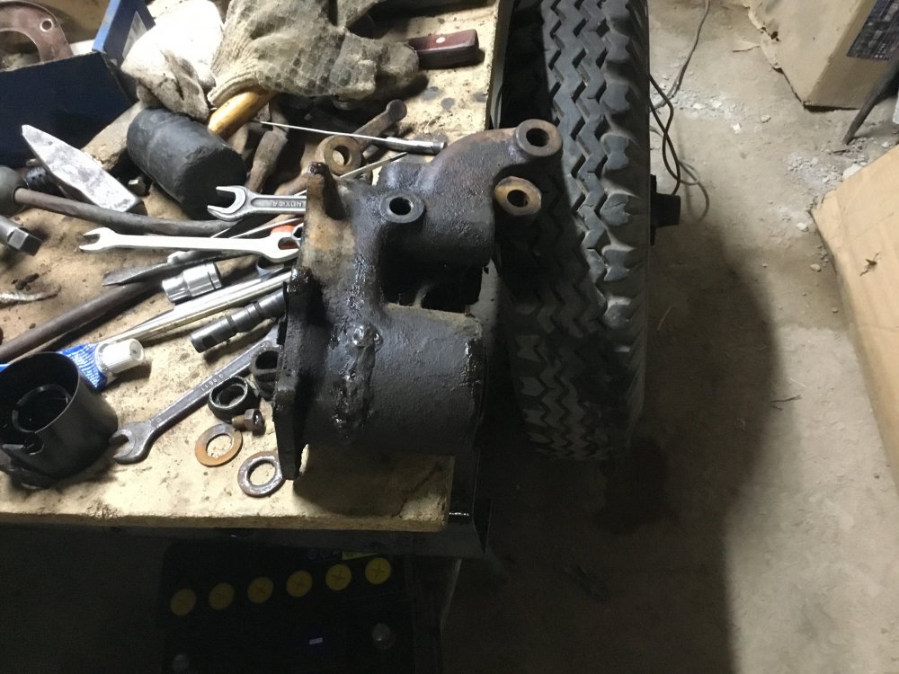

gutorov 43 Жалоба Опубликовано: 17 февраля 2020 Продолжим. Прошли выходные удалось собрать РК. Пролежав в гараже больше десяти лет и считавшиеся « только поменять сальники» при ближайшем рассмотрении преподнесла сюрпризы. В давным давно была снята с донора была вся в мазуте но без люфтов. А теперь картинки Цитата Поделиться сообщением Ссылка на сообщение Поделиться на других сайтах

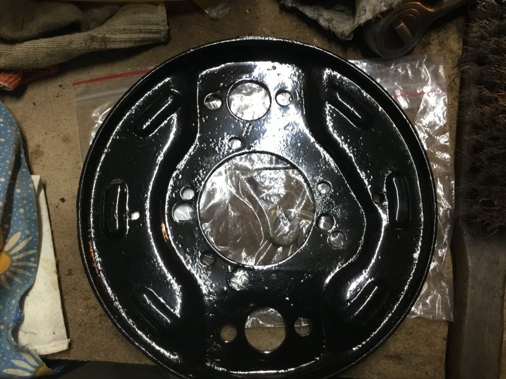

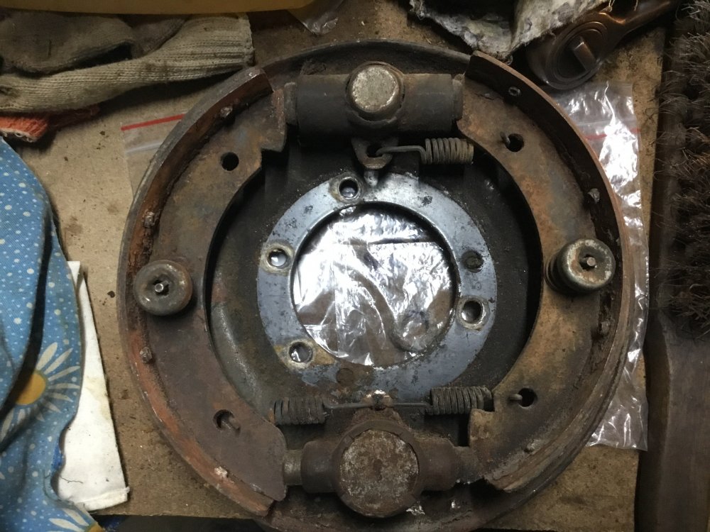

gutorov 43 Жалоба Опубликовано: 17 февраля 2020 (изменено) Причина потения передне крышке на фото выше лопнутый Картер привода и заварен не герметичное плюс весь фланец был покоцан видно где-то висели на кардане и крутили мост передний. Крышка заднего привода отломаны крепления щита ручного тормоза из за чего насверлили в щите отверстий чтоб хоть как-то его прикрепить. Но по подшипникам люфтов нет. Задния нашлась у меня переднию приобрёл на форуме, спасибо МММ. Докупил сальников и скрутив с уаз РК донорской фланцы и и щит ручника, зря чистил и красил газоновский хотя качество штампа лучше у газа. Собрал Изменено 17 февраля 2020 пользователем gutorov Цитата Поделиться сообщением Ссылка на сообщение Поделиться на других сайтах

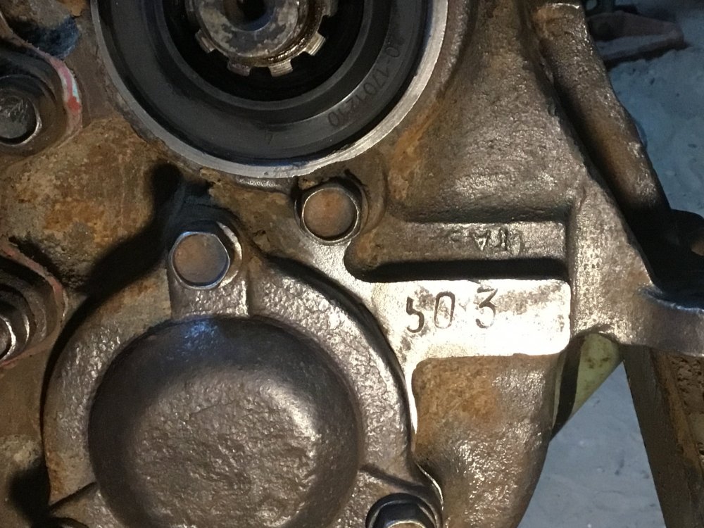

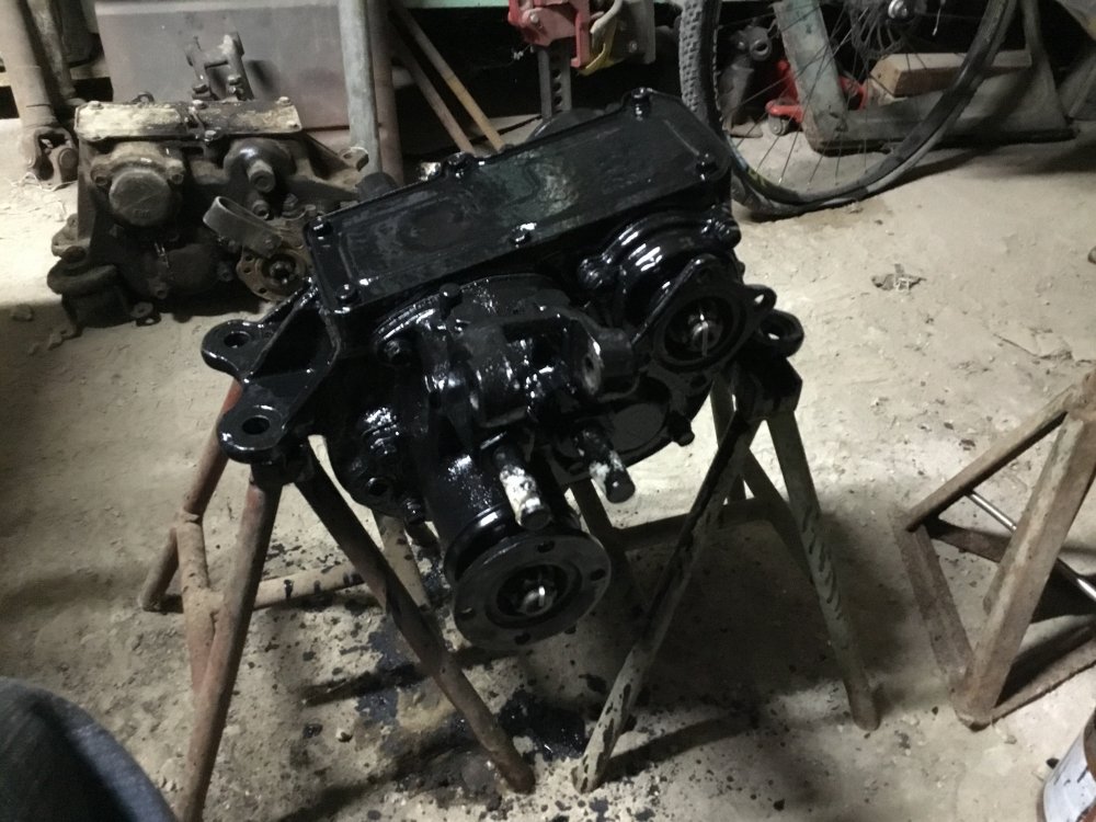

gutorov 43 Жалоба Опубликовано: 17 февраля 2020 (изменено) В финале зачистил и покрасил, нашлись опознавательные знаки теперь до следующих выходных вот результат. Изменено 17 февраля 2020 пользователем gutorov 1 Цитата Поделиться сообщением Ссылка на сообщение Поделиться на других сайтах

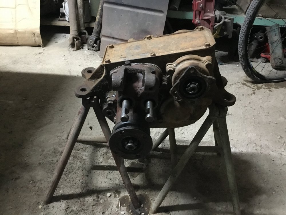

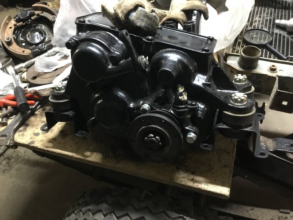

gutorov 43 Жалоба Опубликовано: 22 февраля 2020 Сегодня немного подсобрать раздатку для установки. Цитата Поделиться сообщением Ссылка на сообщение Поделиться на других сайтах

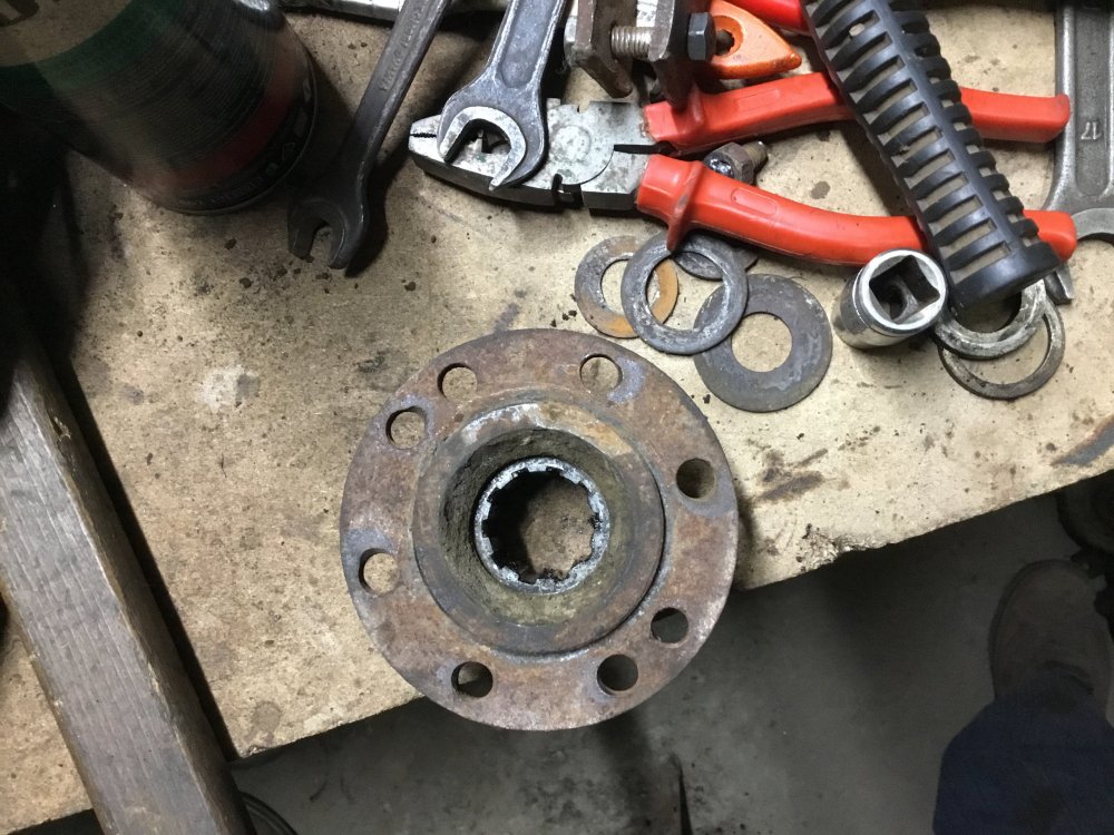

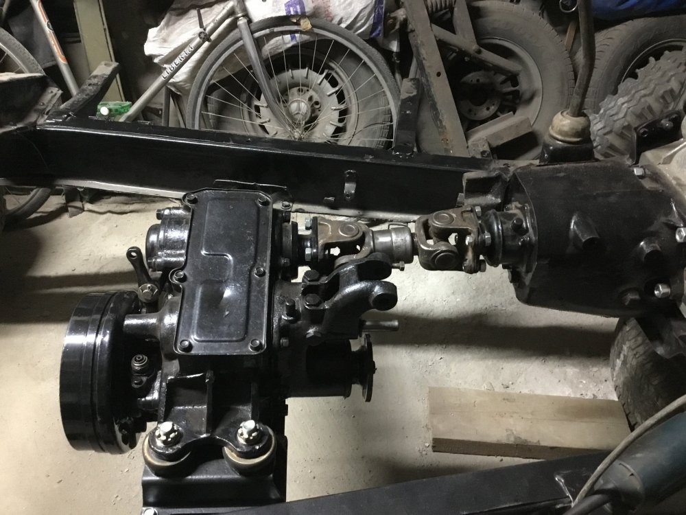

gutorov 43 Жалоба Опубликовано: 2 марта 2020 Приветствую! Продолжил немного на выходных установил РК и прикинул карданы передний подошло родной с задним пока не понятно закис зараза пока лежал под навесом на улице не ходит по шлицам. Вот накинул для примерки пром кардан дальше опять чистить красить. Цитата Поделиться сообщением Ссылка на сообщение Поделиться на других сайтах
