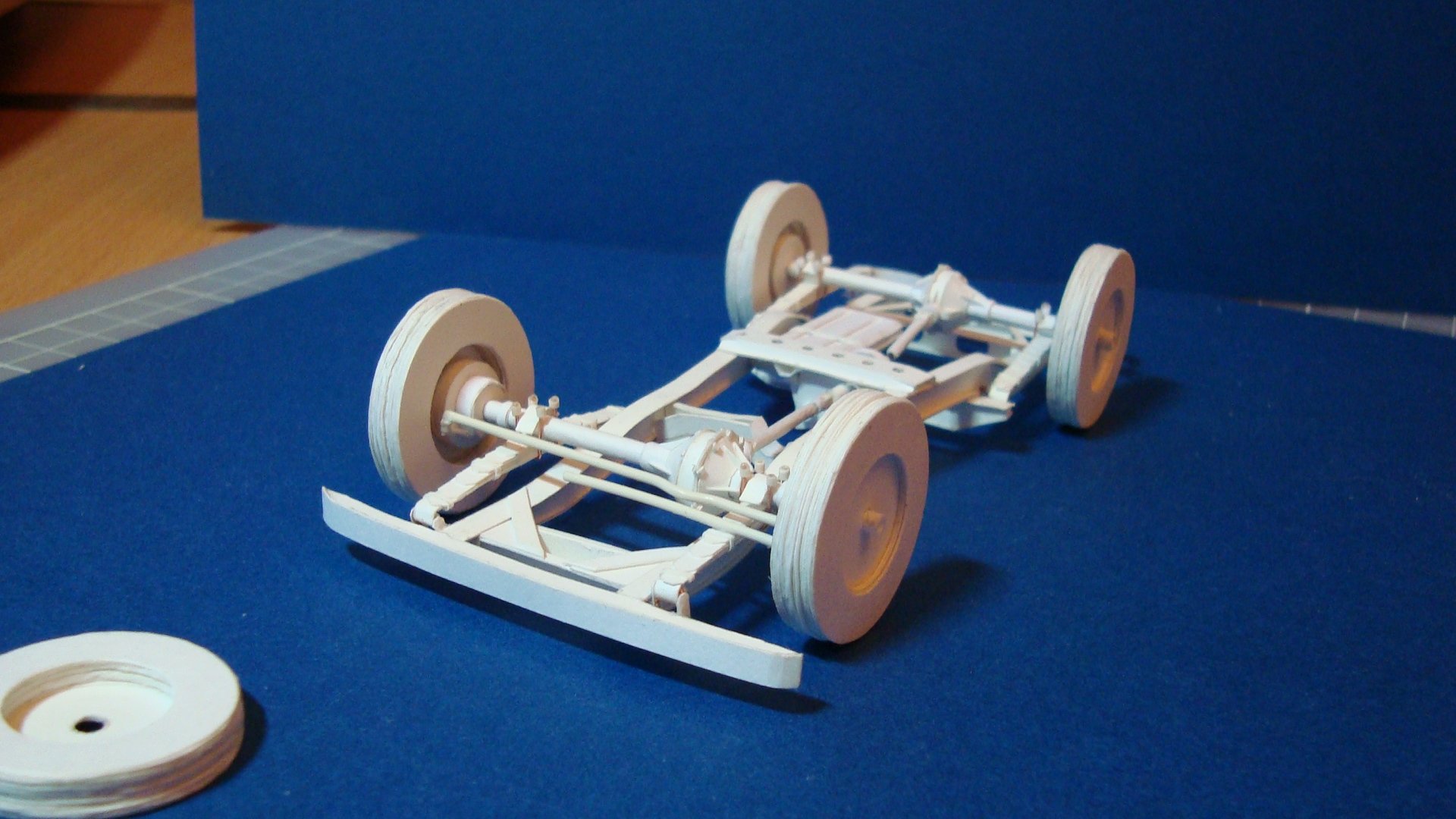

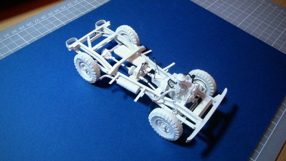

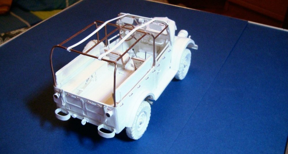

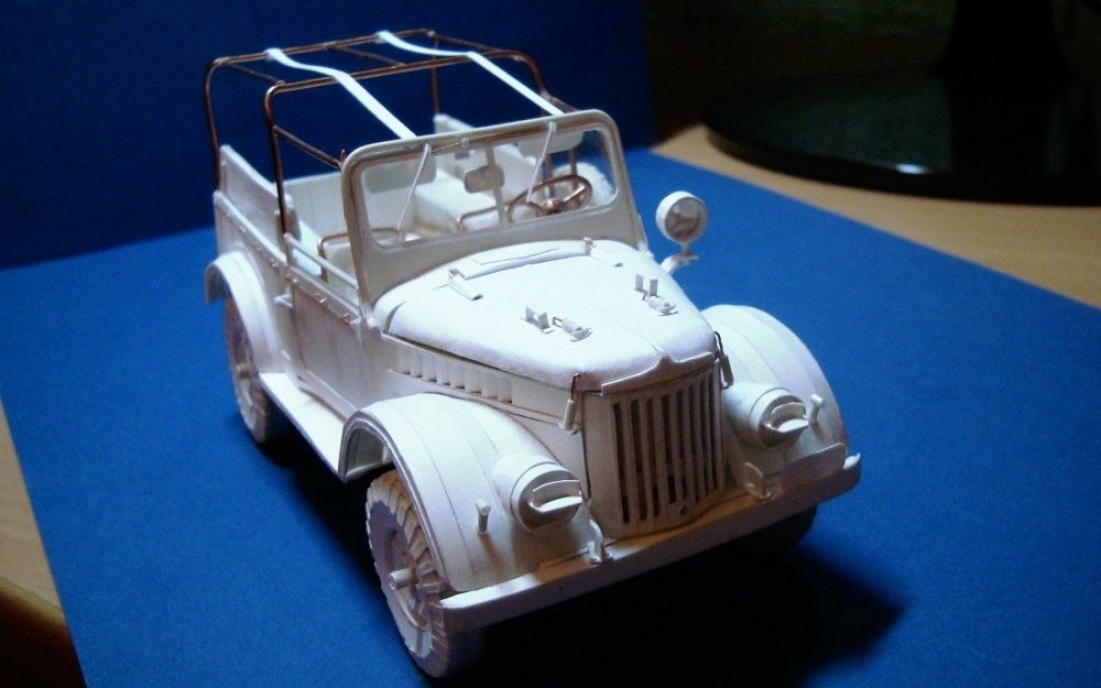

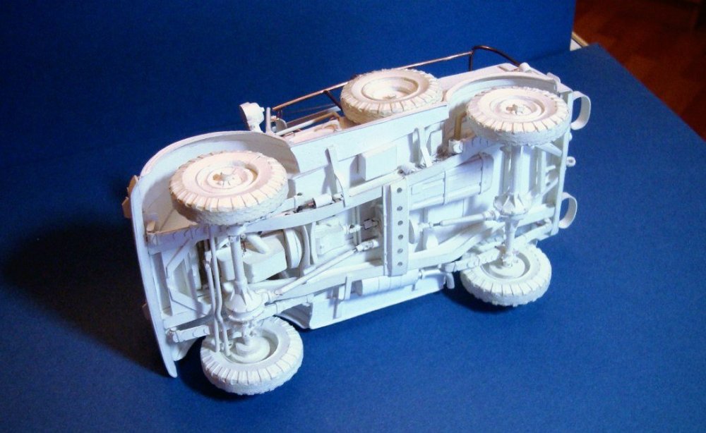

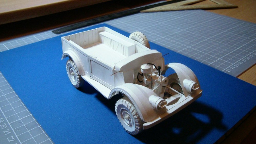

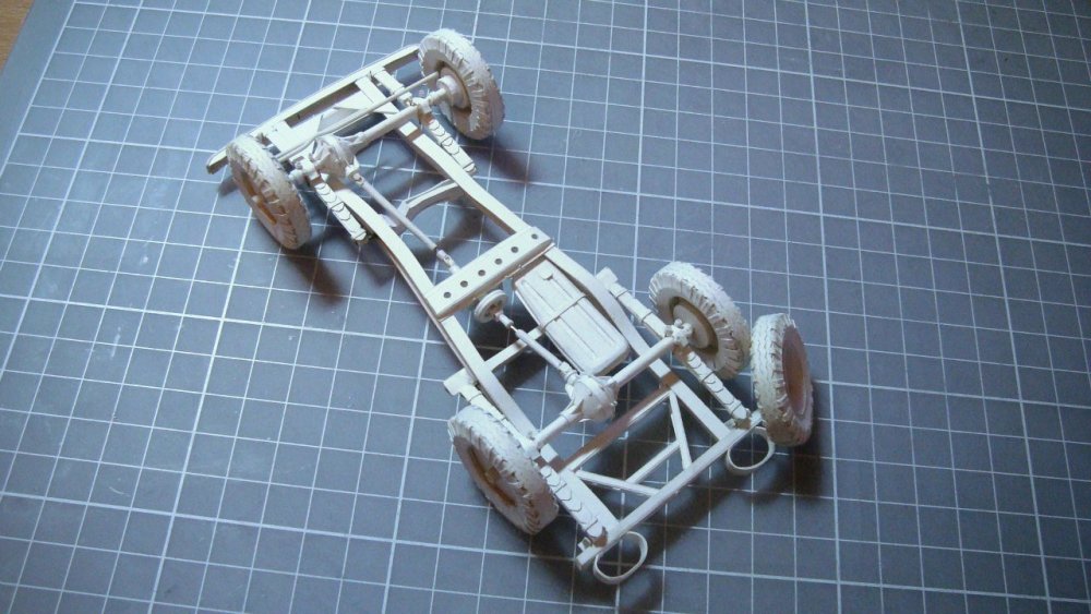

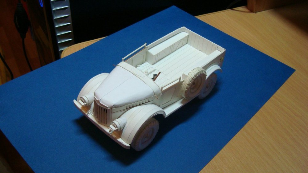

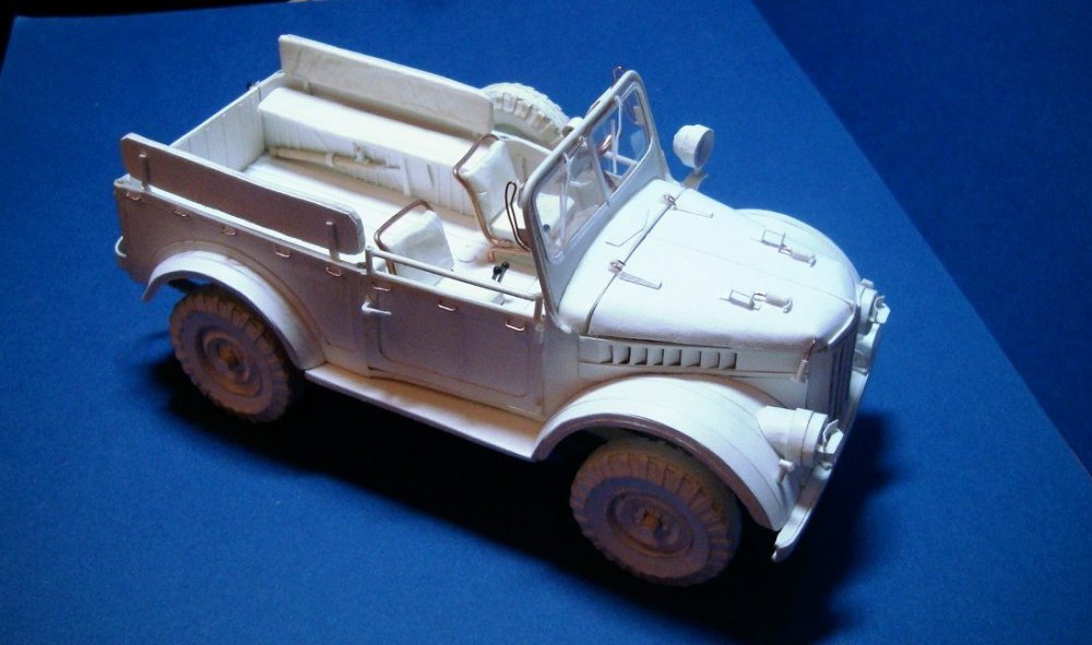

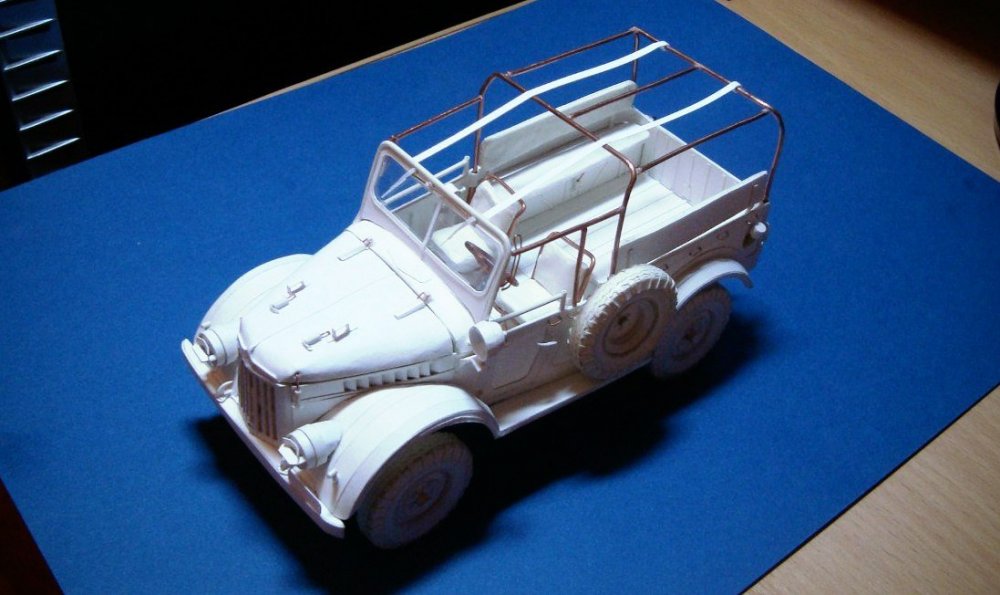

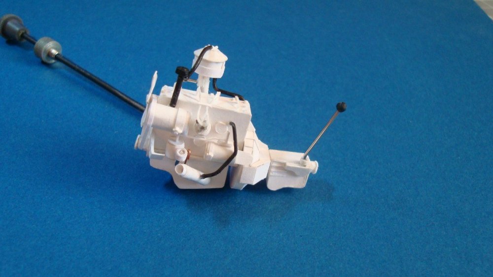

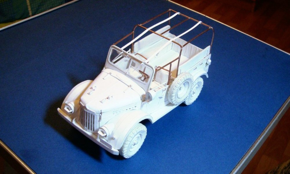

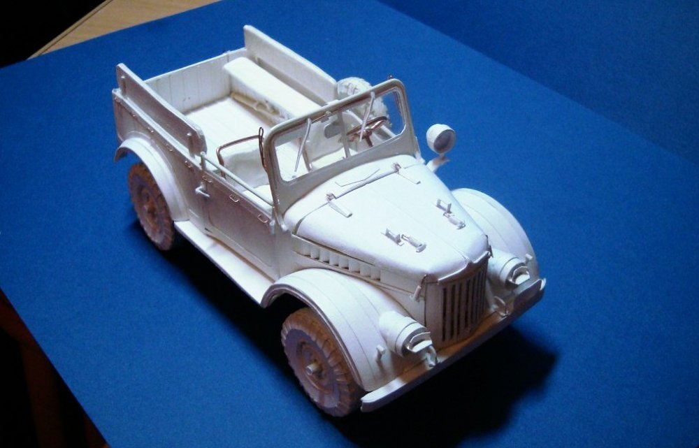

макет 25 Жалоба Опубликовано: 5 мая 2020 В будни карантина вспомнил что давным давно регистрировался на этом сайте, чтобы получить доступ к большому количеству фотографий газика, а результатом с членами клуба так и не поделился. 11 6 Цитата Поделиться сообщением Ссылка на сообщение Поделиться на других сайтах

джон на 69 1 099 Жалоба Опубликовано: 5 мая 2020 Очень крутая работа! Какой масштаб? Цитата Поделиться сообщением Ссылка на сообщение Поделиться на других сайтах
макет 25 Жалоба Опубликовано: 5 мая 2020 Только что, джон на 69 сказал: Очень крутая работа! Какой масштаб? забыл указать М1:25 Цитата Поделиться сообщением Ссылка на сообщение Поделиться на других сайтах
Волголог 3 009 Жалоба Опубликовано: 5 мая 2020 Интересно было-бы посмотреть на технологию изготовления. Цитата Поделиться сообщением Ссылка на сообщение Поделиться на других сайтах
джон на 69 1 099 Жалоба Опубликовано: 5 мая 2020 9 минут назад, макет сказал: забыл указать М1:25 Тоже интересна технология изготовления. Цитата Поделиться сообщением Ссылка на сообщение Поделиться на других сайтах

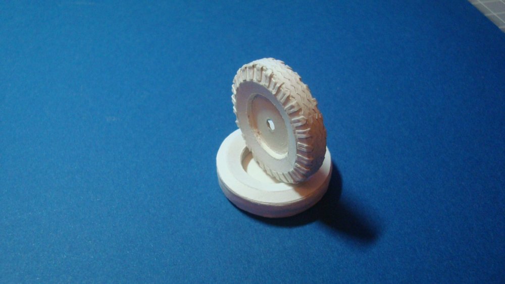

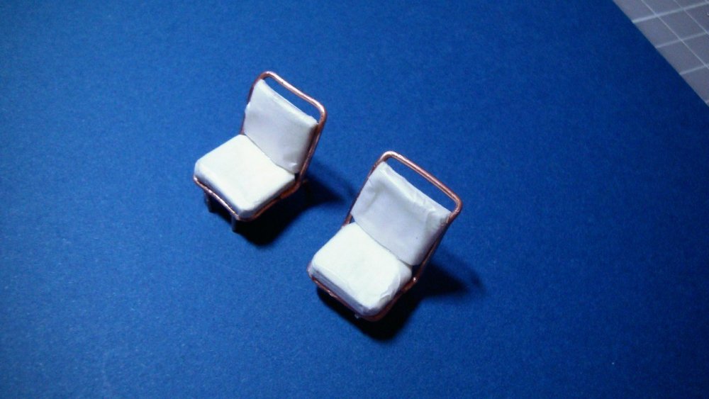

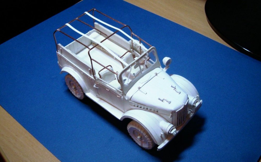

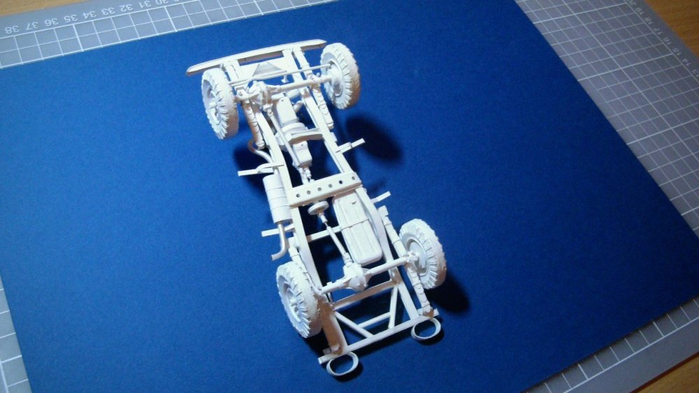

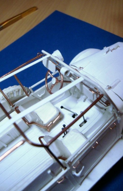

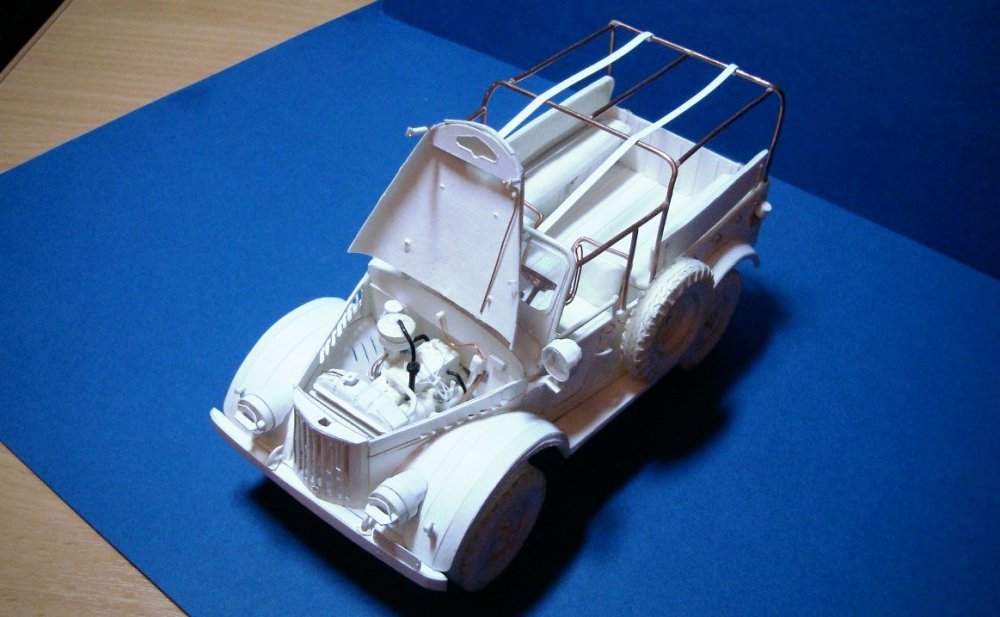

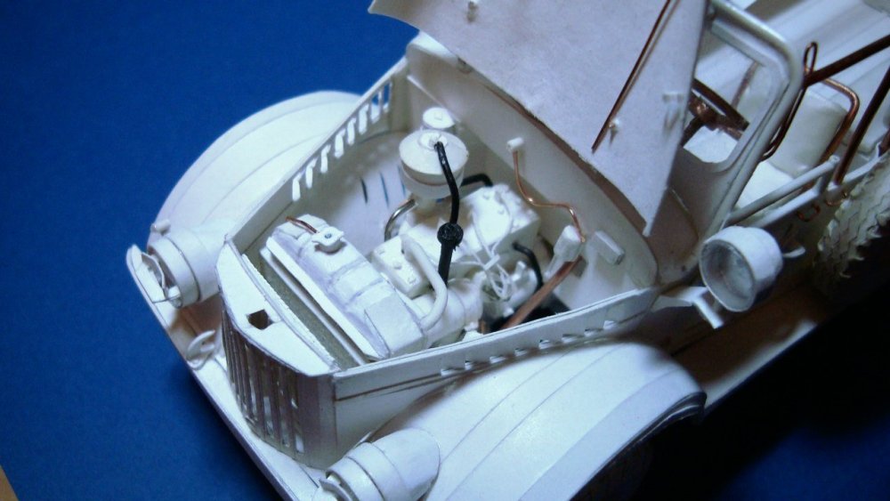

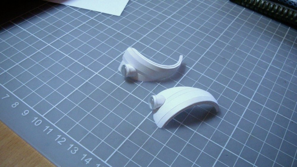

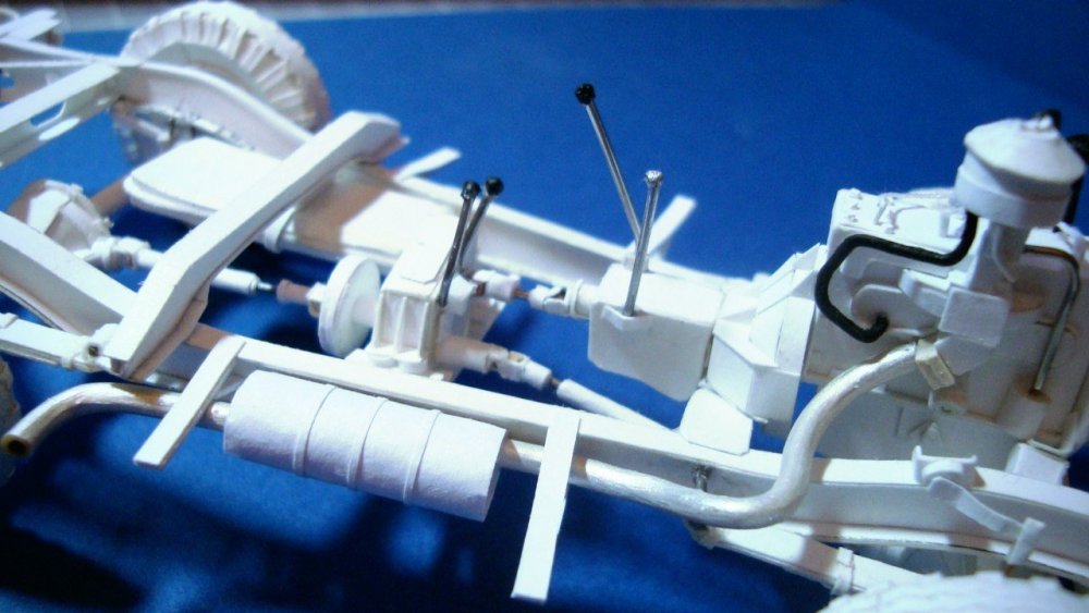

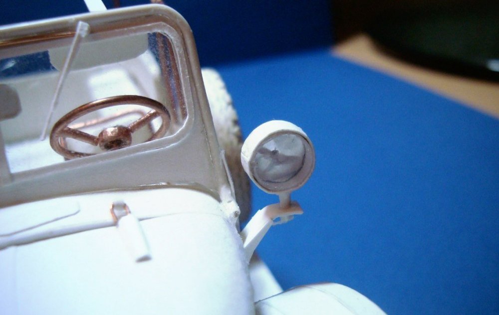

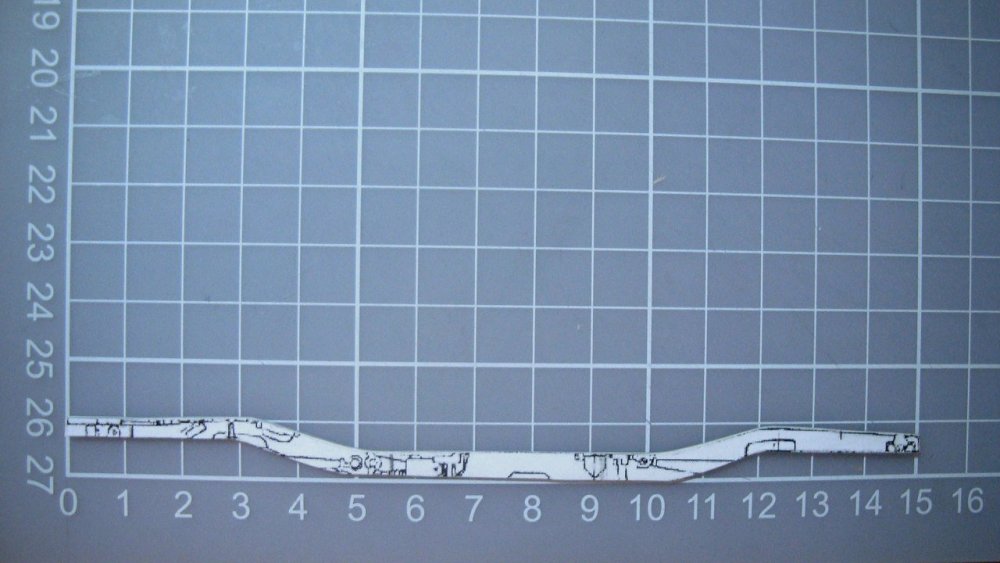

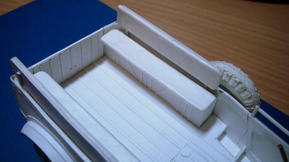

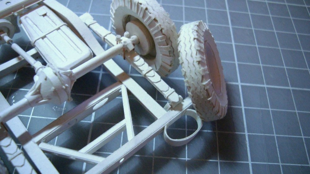

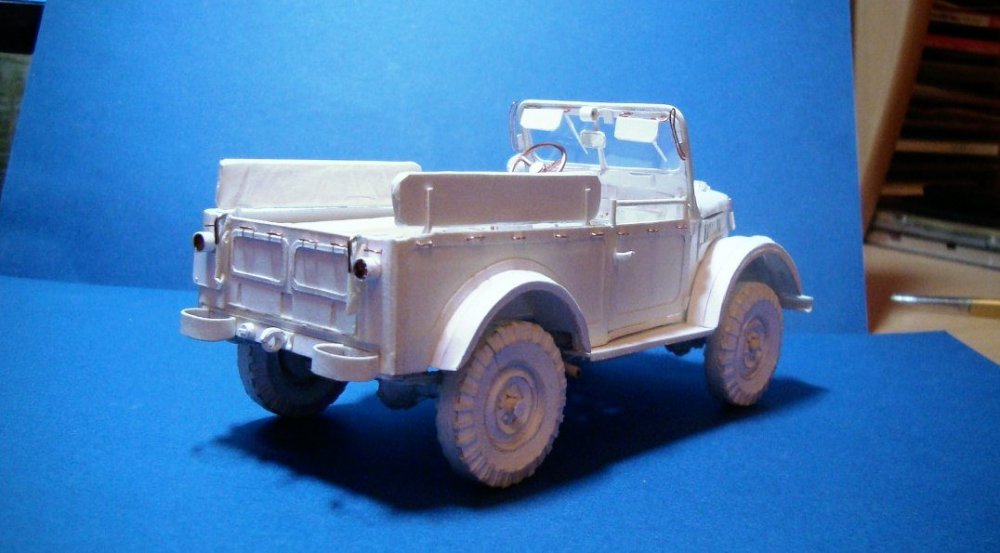

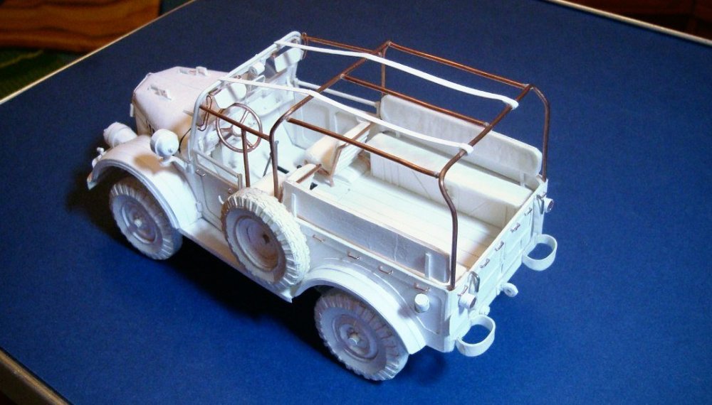

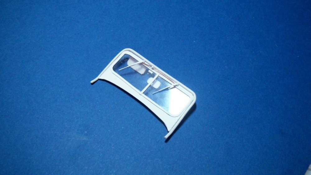

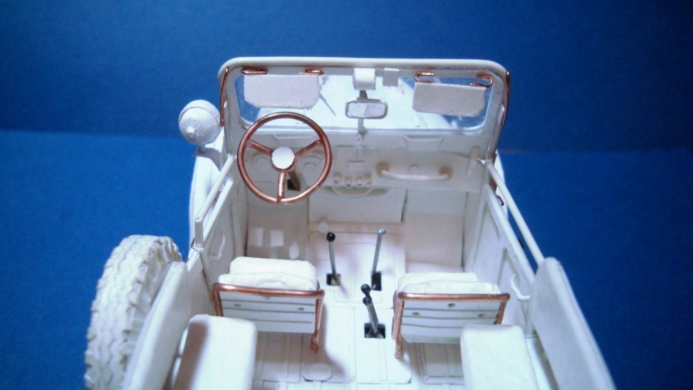

макет 25 Жалоба Опубликовано: 5 мая 2020 Только что, Волголог сказал: Интересно было-бы посмотреть на технологию изготовления. Только что, джон на 69 сказал: Тоже интересна технология изготовления. Ну если вкратце то по чертежам и фотографиям что были найдены в интернете и у самого в семье уаз имеется. Печатал чертежи на принтере на плотной (ватман)бумаге, потом делал по ним выкройку и склеивал на пва или суперклей. Где то и офисной бумагой проходил. Колеса-собраны "бутербродом" и сверху полосой обернут проектор+шашечки. Часть элементов -это белые провода и проволока, сиденья изготовлены из кальки опять же +пва. Сложные развертки крыльев и капота моделировал в риноцеросе и печатал на принтере. 6 1 Цитата Поделиться сообщением Ссылка на сообщение Поделиться на других сайтах

Борис Челнинский 466 Жалоба Опубликовано: 6 мая 2020 Здорово !! Сначала думал, что Ашка собирается (без доп. бака) . Потом его увидел. Цитата Поделиться сообщением Ссылка на сообщение Поделиться на других сайтах
макет 25 Жалоба Опубликовано: 6 мая 2020 3 часа назад, МММ сказал: Присоединяюсь к восхищениям! Спасибо! Даже не знаю, я первые варианты пробовал собирать в краске, но так как нет аэрографа красил кисточкой и это было не очень. Поэтому собрал так сказать тестовую модель. Да и когда раньше занимался этим хобби пришел к выводу, что красить лучше пластиковые модели, а бумажные именно тем и хороши, что видно бумагу. Цитата Поделиться сообщением Ссылка на сообщение Поделиться на других сайтах
Федот68 4 321 Жалоба Опубликовано: 6 мая 2020 Неужели такого уровня рукодельщику неизвестно , как за десять минут сотворить "аэрограф" из пары стержней от авторучек , спичечного коробка и ниток/ резинок/ скотча ??? Про фактуру то да. Но небесспорно... 1 Цитата Поделиться сообщением Ссылка на сообщение Поделиться на других сайтах
макет 25 Жалоба Опубликовано: 6 мая 2020 Только что, Федот68 сказал: Неужели такого уровня рукодельщику неизвестно , как за десять минут сотворить "аэрограф" из пары стержней от авторучек , спичечного коробка и ниток/ резинок/ скотча ??? Про фактуру то да. Но небесспорно... скажем так...домашние были бы тоже на тот момент не в восторге от открытия в квартире "цеха по покраске" Цитата Поделиться сообщением Ссылка на сообщение Поделиться на других сайтах
Алекс 3 946 Жалоба Опубликовано: 6 мая 2020 сколько по времени заняла работа над проектом? Цитата Поделиться сообщением Ссылка на сообщение Поделиться на других сайтах
макет 25 Жалоба Опубликовано: 6 мая 2020 1 час назад, Алекс сказал: сколько по времени заняла работа над проектом? почти 1.5 года. Но я делал в свободное от работы время и не каждый день. 1 Цитата Поделиться сообщением Ссылка на сообщение Поделиться на других сайтах
