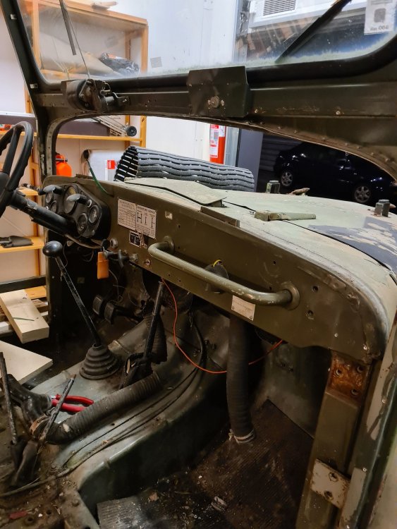

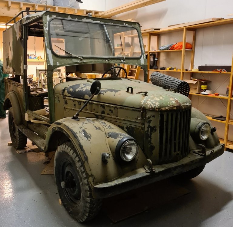

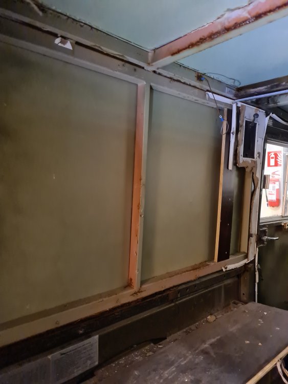

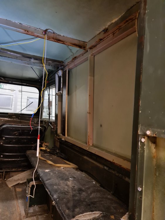

MiVa 64 Жалоба Опубликовано: 14 ноября 2020 Ну что же... Продолжу, пожалуй. Почти закончил обустраивать гараж и сегодня наконец-то занялся Газиком. Верх был сделан по заказу Армии на одной из кузовных фирм Финляндии. Все очень просто. Каркас сварен из квадратной трубы и обшит алюминевыми листами на заклепках. При этом, использованы существующие отверстия, где только возможно. Например, в передней части прикручены стальные пластины на место крепления дверей. Каркас изнутризаполнен минеральной ватой и обшит ДВП. ДВП и минвата (с датой производства 1976 год!) были безжалостно выброшены. Кракас планирую просто снять с кузова, посмотрим, что из этого получится. 1 Цитата Поделиться сообщением Ссылка на сообщение Поделиться на других сайтах

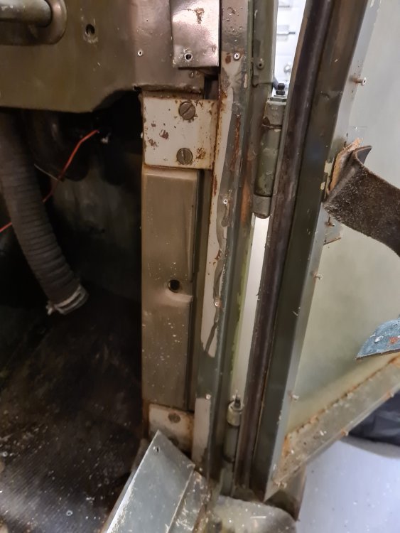

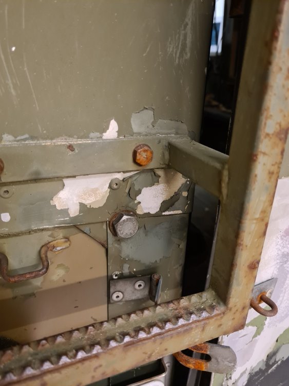

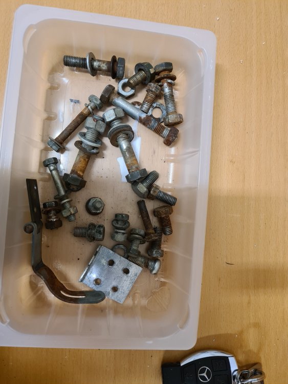

MiVa 64 Жалоба Опубликовано: 14 ноября 2020 Удивительно, но практически все болты открутились легко. МНогие вообще без следов ржавчины. ТОлько парочка. И один сильно ржавый и сразу сломался. НА месте крепления петель дверей стоят 8 потайных винтов с прямым шлицем. 6 из них открутились от руки, большой отверткой. 2 пока сопротивляются, завтра подумаю, как применить "грубую силу"? Фото есть еще, но не получается загрузить. Ограничение 7,81мб. Цитата Поделиться сообщением Ссылка на сообщение Поделиться на других сайтах
ВладимирВ 3 510 Жалоба Опубликовано: 14 ноября 2020 Либо ударная отвёртка, либо осадить молотком через болт. Там шайба колючая конусная должна быть. Цитата Поделиться сообщением Ссылка на сообщение Поделиться на других сайтах

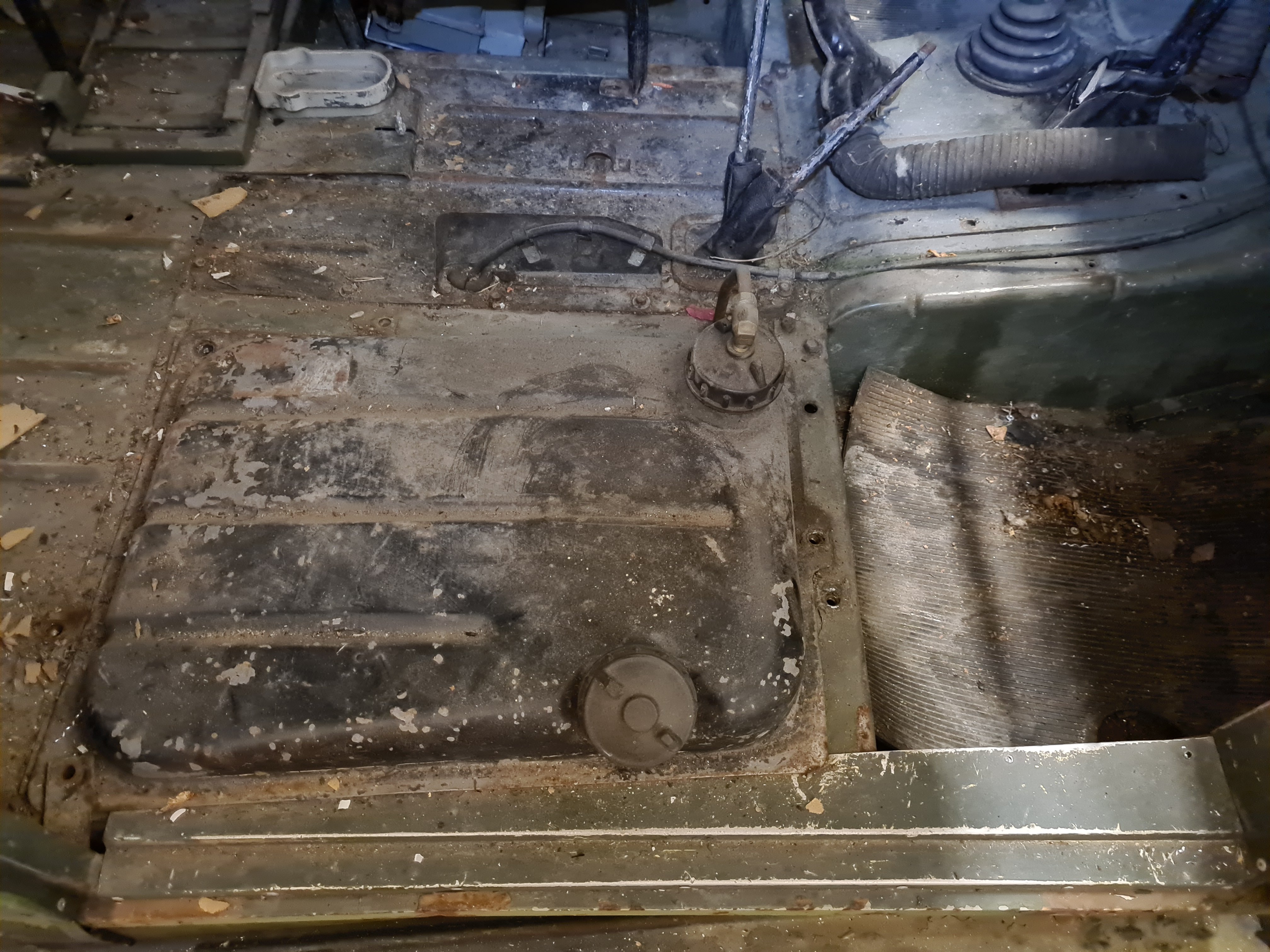

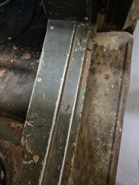

MiVa 64 Жалоба Опубликовано: 14 ноября 2020 Пороги закрыты декоративными пластинами. Под ними оригинальные пороги. НА первый взгляд - сухие и без ржавчины. Лучше будет видно, когда верх сниму полностью. Дополнительный бензобак тоже сухой и без коррозии. Цитата Поделиться сообщением Ссылка на сообщение Поделиться на других сайтах

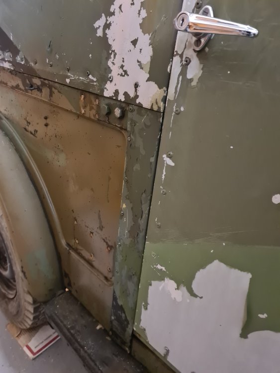

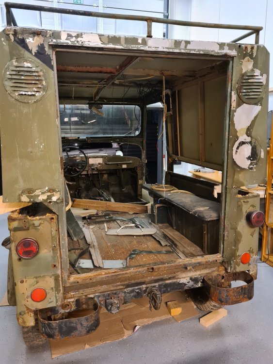

MiVa 64 Жалоба Опубликовано: 18 ноября 2020 Медленно продвигаюсь. Начал снимать верх кузова. Как оказалось, не такое это простое дело. Сразу не заметил, что он в 2-х местах все-же приварен сзади к кузову. Пришлось прибегнуть к болгарке, хотя не очень хотелось. 3 Цитата Поделиться сообщением Ссылка на сообщение Поделиться на других сайтах

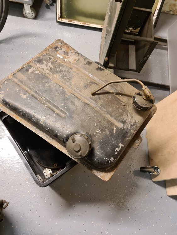

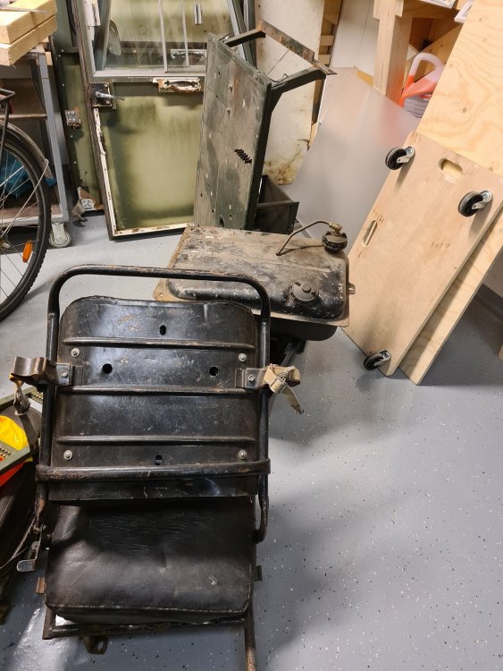

MiVa 64 Жалоба Опубликовано: 18 ноября 2020 Снял сиденья и дополнительный бензобак. Цитата Поделиться сообщением Ссылка на сообщение Поделиться на других сайтах

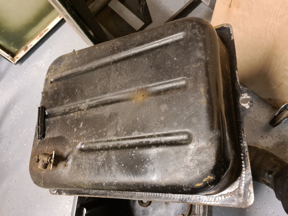

MiVa 64 Жалоба Опубликовано: 18 ноября 2020 Сиденье и доп.бензобак. На заднем плане радиостолик и двери. 3 Цитата Поделиться сообщением Ссылка на сообщение Поделиться на других сайтах
Федот68 4 344 Жалоба Опубликовано: 18 ноября 2020 и всё же машинка будет интереснее не "как с завода ГАЗ" она вышла. А именно в том виде, "как в армии Финляндии" - и с сохранением зеркал на крыльях в том числе И вообще- внешнего вида "как в армии" ( насколько это не противоречит вашему законодательству . в РФ всё же авто "спецслужб" лучше по !цветографическому" решению не копировать...) сохранность же - просто поразительная. Даже кронштейны и ремешки для крепежа носилок на пассовом сиденье на месте... ( только какой от них смысл при отсутствии на заднем борту "ответок" ??) Цитата Поделиться сообщением Ссылка на сообщение Поделиться на других сайтах
father-gaz 377 Жалоба Опубликовано: 19 ноября 2020 И зачем было это всё снимать? Сделано добротно, врезать окна в боковины кузова, облагородить салон, покрасить и будет очень симпатичный авто. Кроме того тип кузова сменится, хотя в Финляндии возможно нет такого дурдома по этому вопросу как у нас. Боюсь стоимость необходимых запов для кабриолета, доставка,работы по установке будет соизмерима с покупкой такого кабриолета. Да и снятие-установка тента на 69 занятие то ещё. Как вариант можно попробовать сделать данную крышу легкосьёмной. Цитата Поделиться сообщением Ссылка на сообщение Поделиться на других сайтах
