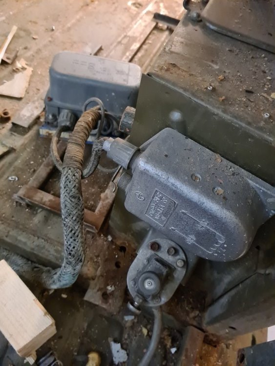

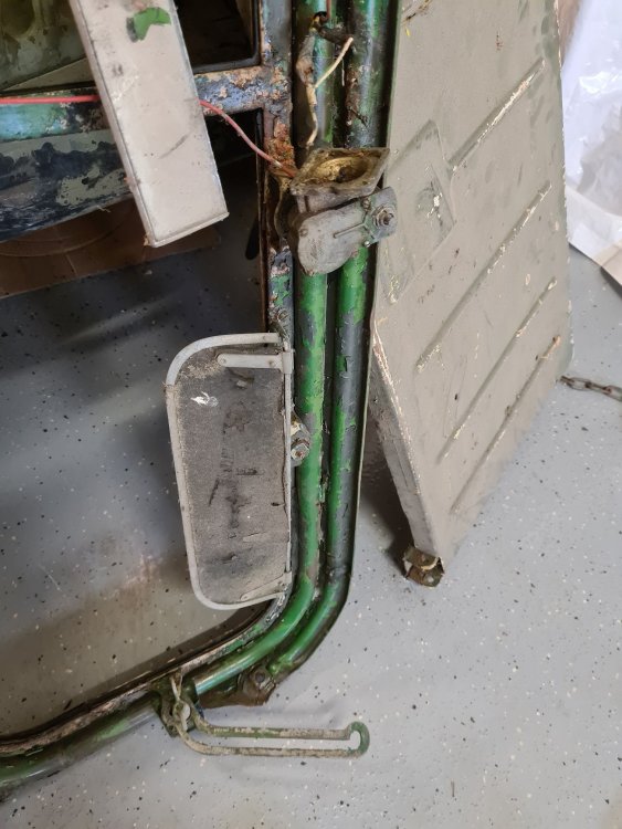

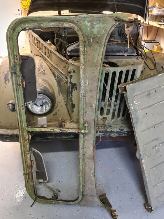

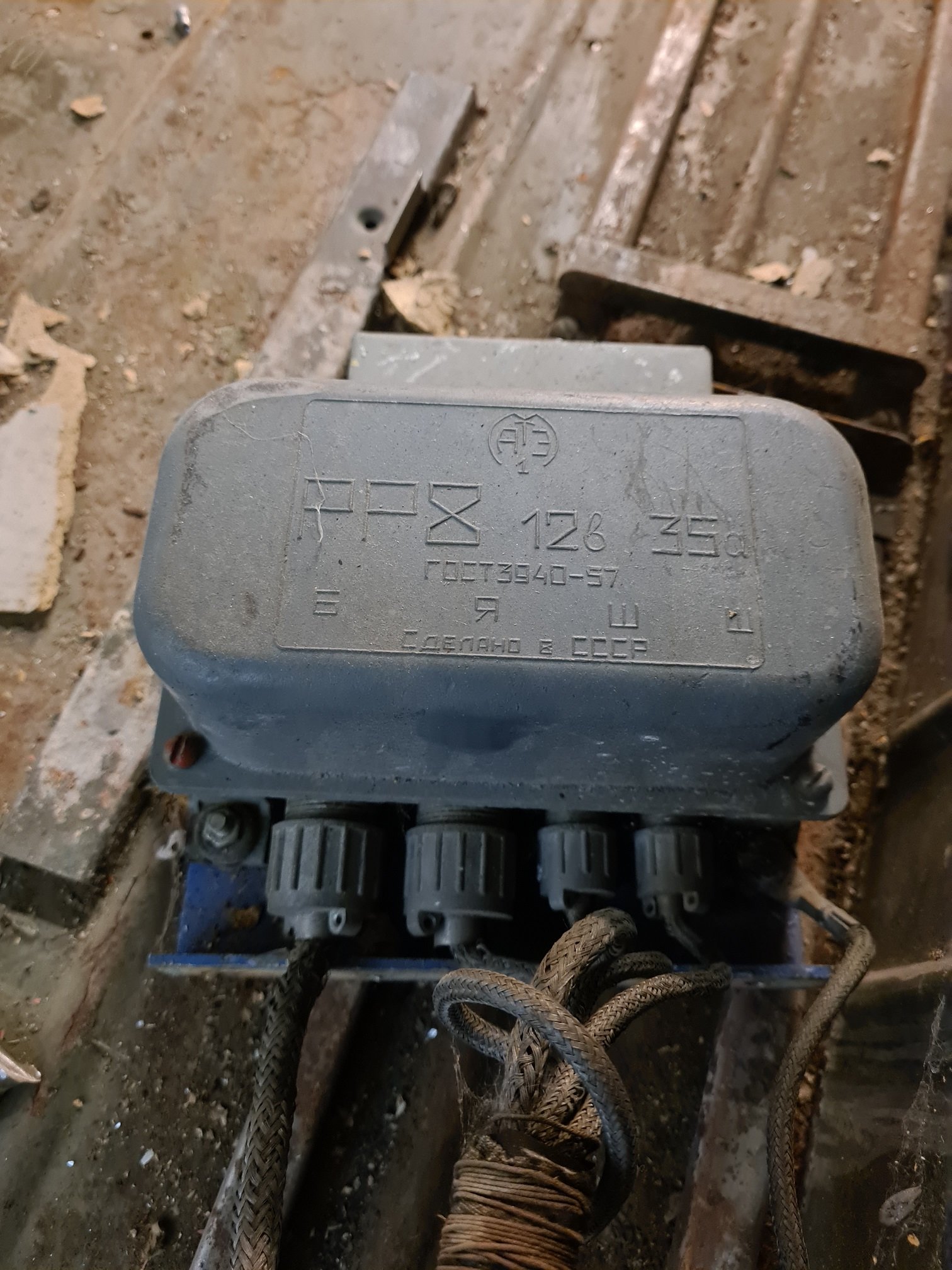

MiVa 64 Жалоба Опубликовано: 19 ноября 2020 Снимать хотя бы для того, чтобы убедиться, что нет гнили под верхом кузова. :-) Я хочу именно легкосъемную кострукцию. Может быть летом с тентом опускаемым, а зимой с жесткой крышей. Хотя, вряд ли буду зимой ездить. Пока не знаю, поэтому снимал все очень аккуратно, чтобы иметь возможность поставить все обратно. Кроме того, не уверен, удастся ли пройти техосмотр с изменениями. Думаю, проблем не должно возникнуть. Я так понимаю, что машина пришла в Финляндию тентованная в 1972 году, а жесткий верх устанавливался только в 1976 г (по крайней мере на минвате была дата производства 1976). То есть, сейчас возврат к тентованной. С фильтром радиопомех ФР-81Ф понятно, а вто что такое РР8? Реле-регулятор? Так под капотом стоит РР-24Э. А РР8 на схеме и в описании не нашел. И, тем не менее, оно стоит (верней, лежало под сиденьем водителя) и подсоединено экранированными проводами. Интересно. 2 Цитата Поделиться сообщением Ссылка на сообщение Поделиться на других сайтах

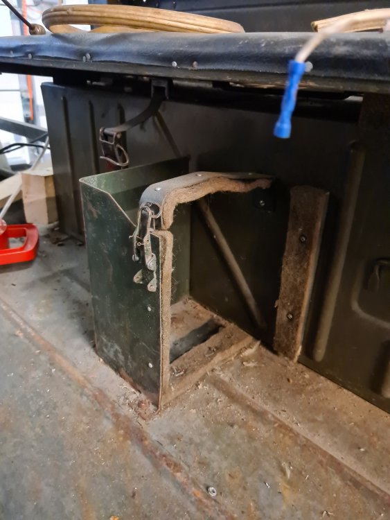

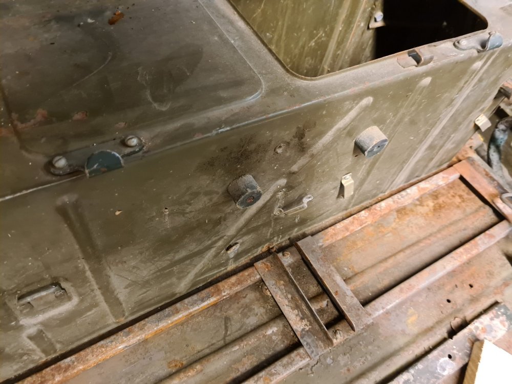

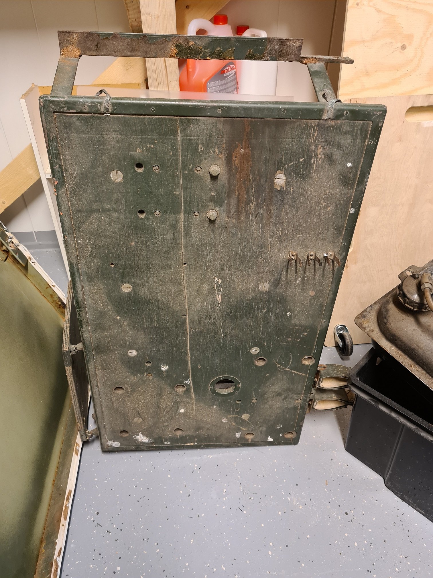

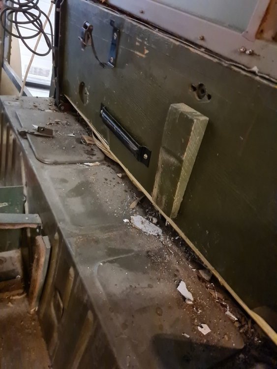

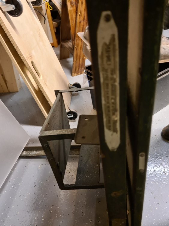

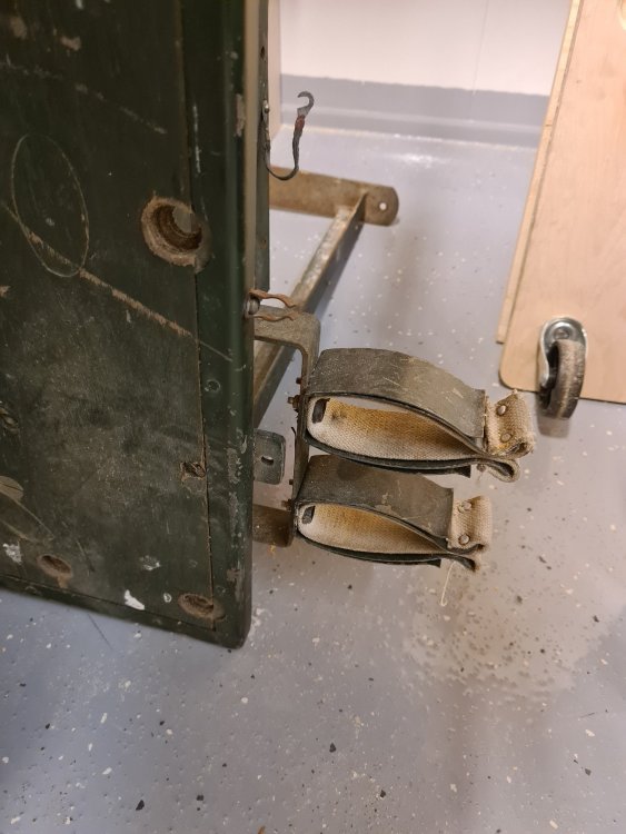

MiVa 64 Жалоба Опубликовано: 19 ноября 2020 Кстати, по поводу сохранности. Мне кажется, что если что-то убирали, то только то, что нельзя было оставить. Вот и радиостолик советский. По крайней мере, табличка заводская (камера не сфокусировалась именно на табличке, позже пересниму). А на радиостолике крепления под автоматы. :-) 4 Цитата Поделиться сообщением Ссылка на сообщение Поделиться на других сайтах

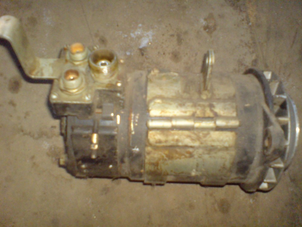

Maxx1969 2 749 Жалоба Опубликовано: 20 ноября 2020 22 часа назад, MiVa сказал: С фильтром радиопомех ФР-81Ф понятно, а вто что такое РР8? Реле-регулятор? Так под капотом стоит РР-24Э. А РР8 на схеме и в описании не нашел. И, тем не менее, оно стоит (верней, лежало под сиденьем водителя) и подсоединено экранированными проводами. Интересно. На радийках,для питания станции обычно ставили второй(дополнительный) генератор.Он крепился с помощью особых кронштейнов на штатный генератор в моторном отсеке.. С рр-8 штатно работает в паре генератор Г8.(12В, 35А) Цитата Поделиться сообщением Ссылка на сообщение Поделиться на других сайтах
MiVa 64 Жалоба Опубликовано: 20 ноября 2020 Спасибо за информацию. Второго генератора у меня нет и врядли буду восстанавливать до такого уровня. Значит буду убирать РР-8. А возможно и вообще экранировку уберу. Цитата Поделиться сообщением Ссылка на сообщение Поделиться на других сайтах

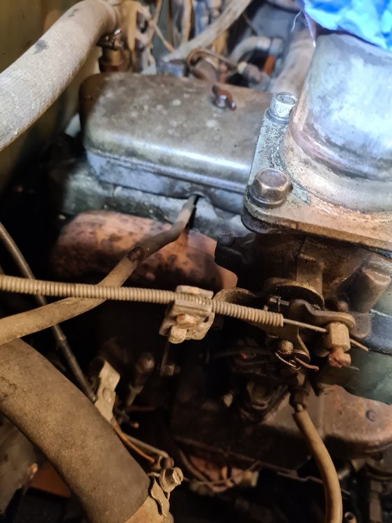

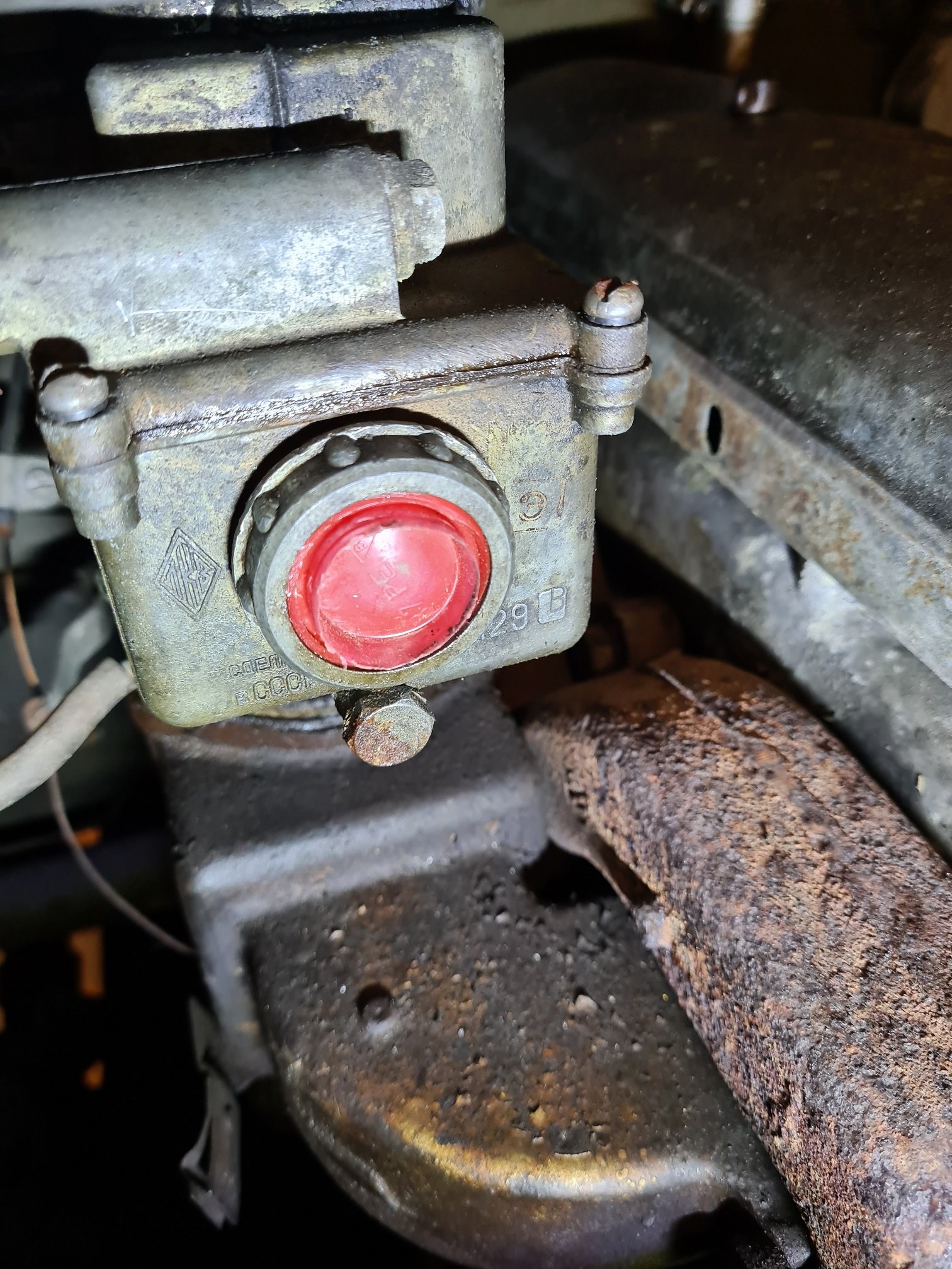

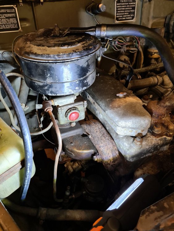

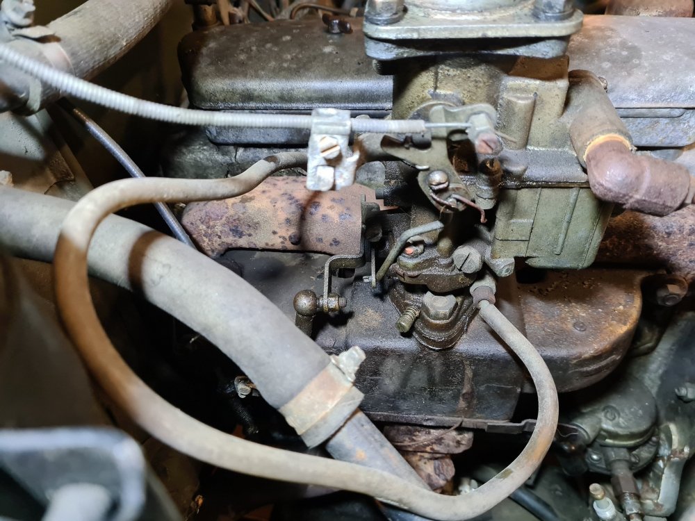

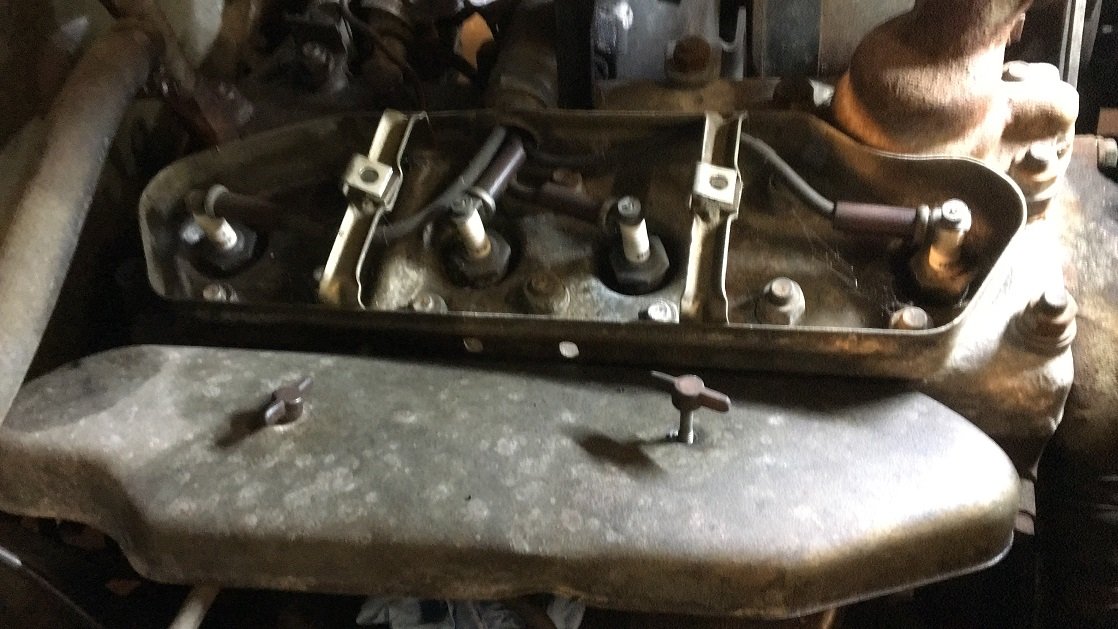

MiVa 64 Жалоба Опубликовано: 22 декабря 2020 Месяц не имел возможности заниматься машиной. Сейчас, наконец-то. продолжил. Снял верх кузова и отвез на хранение на дачу. Газик оказался чересчур "прожорливым". Выехал из гаража на 10 метров - 1 литр бензина. Развернул и снова заехал в гараж - еще 1 литр! :-) Первым делом займусь карбюратором. На машине стоит К-129В, весь мокрый. В придачу к машине мне отдали еще К-22. Начну, пожалуй, с разборки, прочистки, регулировке К-129, в котором даже смотровое окошко закрыто какой-то пластиковой пробкой. Цитата Поделиться сообщением Ссылка на сообщение Поделиться на других сайтах

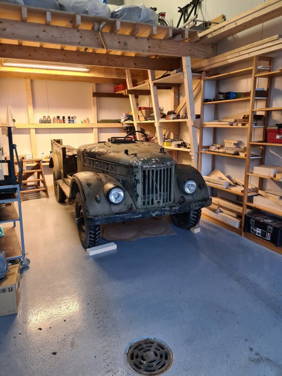

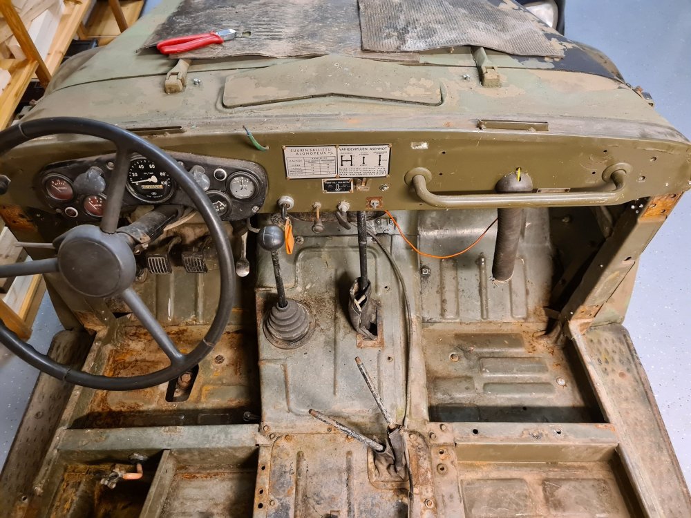

MiVa 64 Жалоба Опубликовано: 22 декабря 2020 Вычистил Газик от пыли и мусора, заодно и посмотрел на предмет коррозии. По-моему, не так все плохо. 1 Цитата Поделиться сообщением Ссылка на сообщение Поделиться на других сайтах
speedoff 3 826 Жалоба Опубликовано: 22 декабря 2020 8 минут назад, MiVa сказал: Вычистил Газик от пыли и мусора, заодно и посмотрел на предмет коррозии. По-моему, не так все плохо. Обычно все бывает намного хуже Цитата Поделиться сообщением Ссылка на сообщение Поделиться на других сайтах

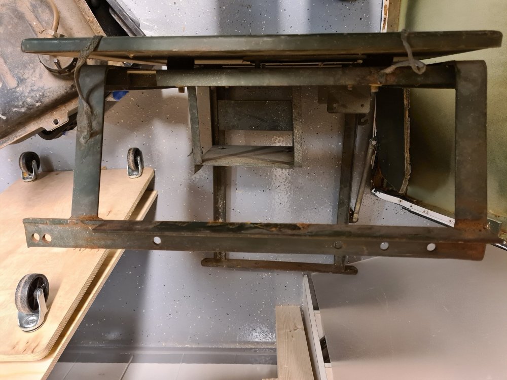

MiVa 64 Жалоба Опубликовано: 23 декабря 2020 Нужно снимать крепления радиооборудования. Буду ждать. когда сын сможет со мной поехать. Одному никак. Нужно, чтобы второй снизу гайки удерживал, пока второй сверху откручивал. :-) Цитата Поделиться сообщением Ссылка на сообщение Поделиться на других сайтах

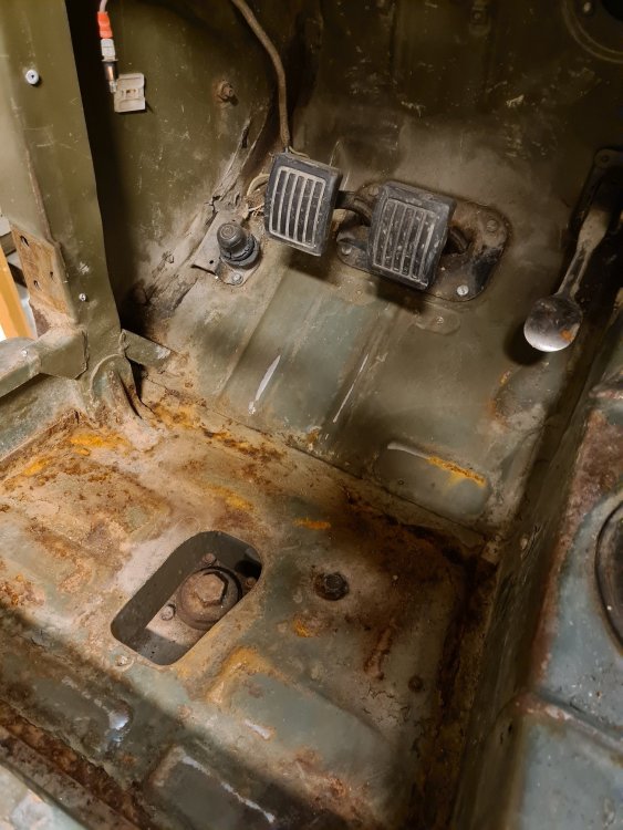

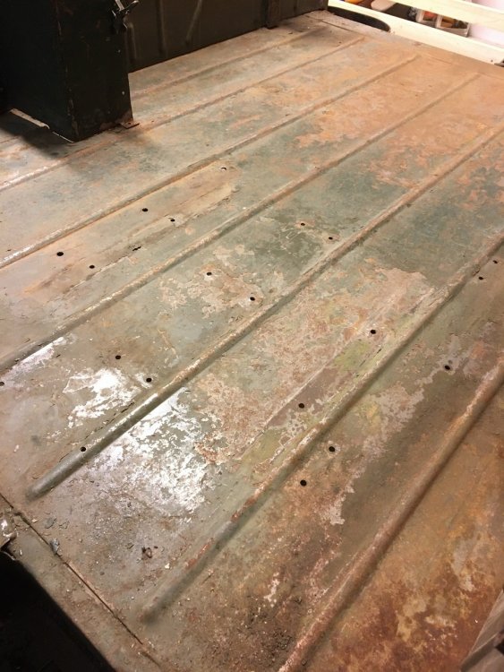

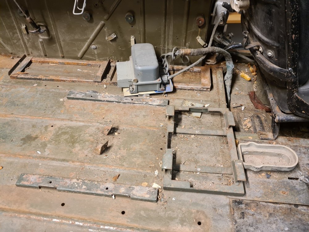

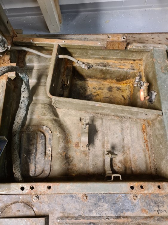

MiVa 64 Жалоба Опубликовано: 24 февраля 2021 После долгого перерыва возобновил разборку машины. 1 Цитата Поделиться сообщением Ссылка на сообщение Поделиться на других сайтах

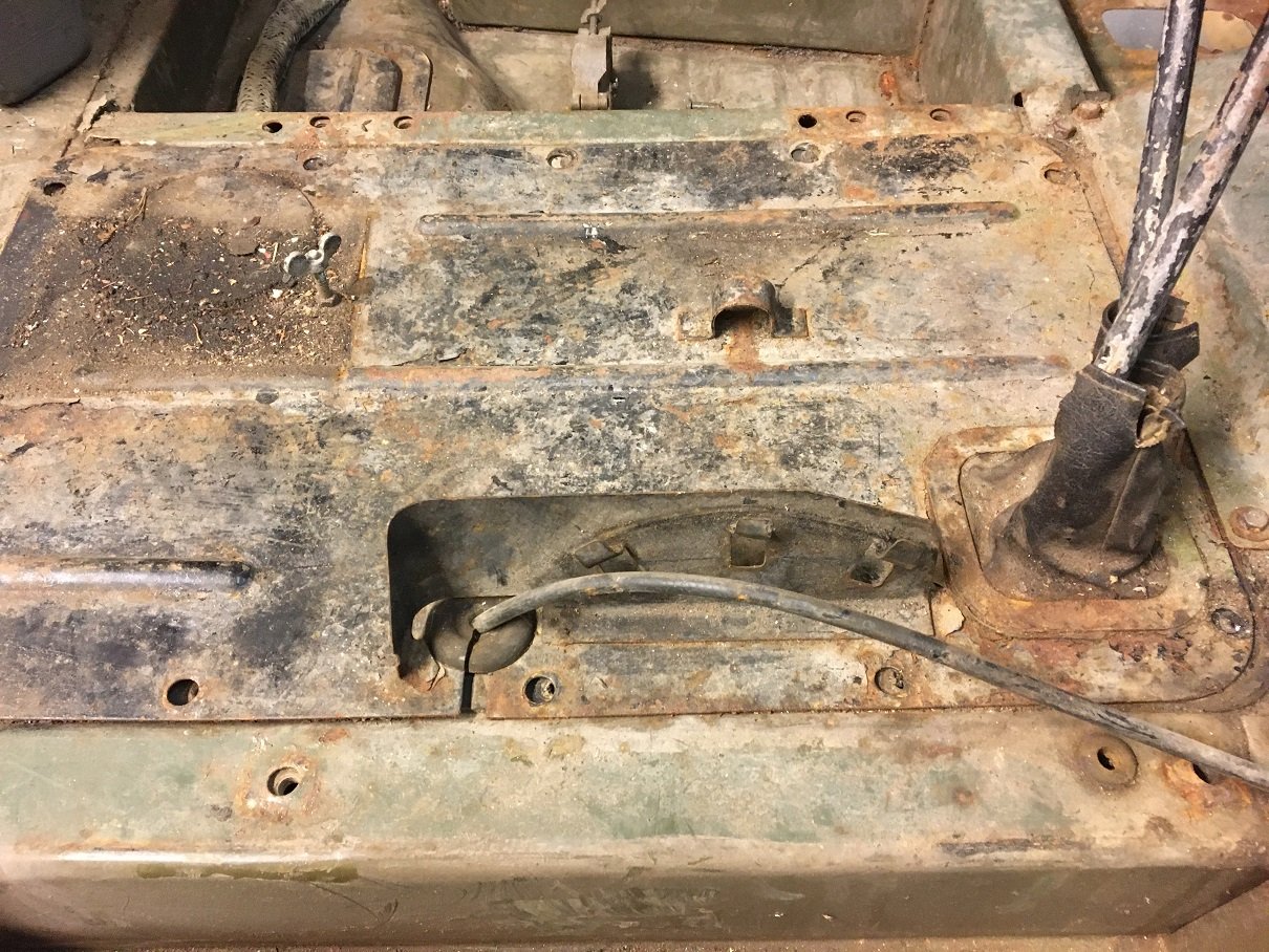

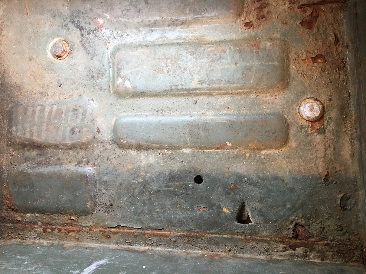

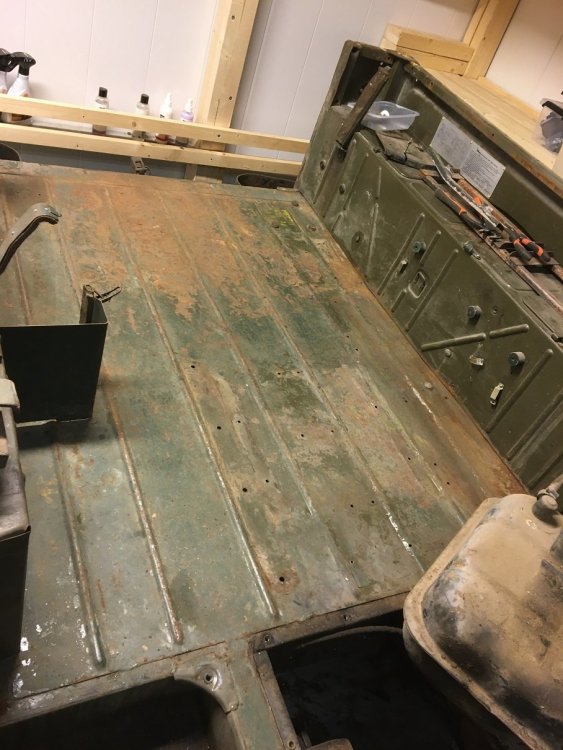

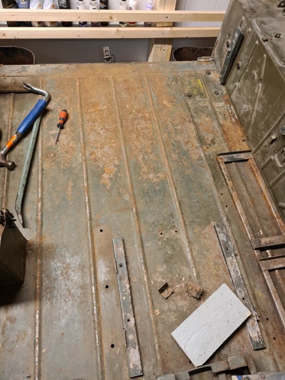

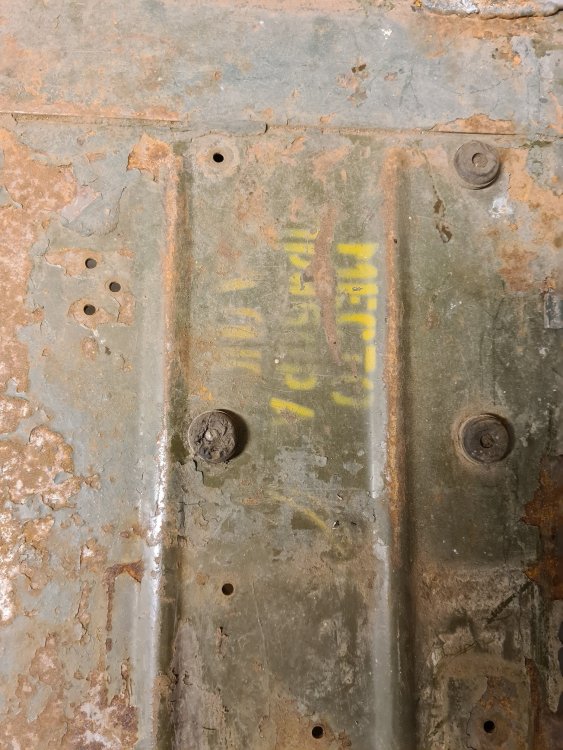

MiVa 64 Жалоба Опубликовано: 24 февраля 2021 Я так понимаю, что треугольные выштампованные отверстия в полу - это для стока конденсата? 1 Цитата Поделиться сообщением Ссылка на сообщение Поделиться на других сайтах
ЗАВГАР 17 Жалоба Опубликовано: 24 февраля 2021 Да ,зто дренаж . Цитата Поделиться сообщением Ссылка на сообщение Поделиться на других сайтах

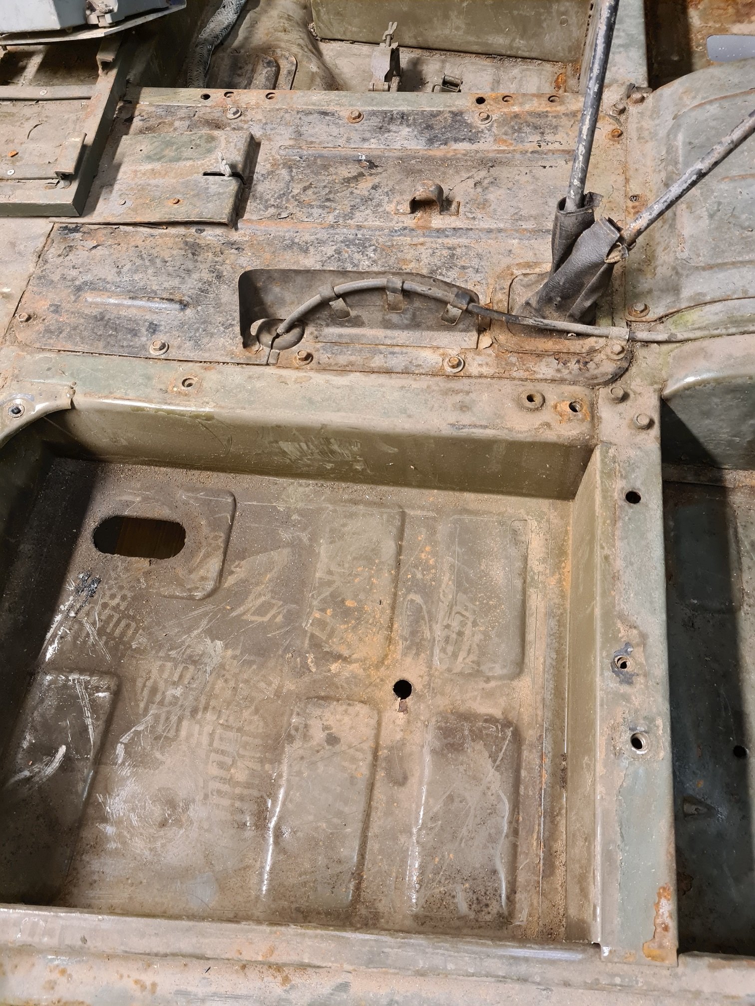

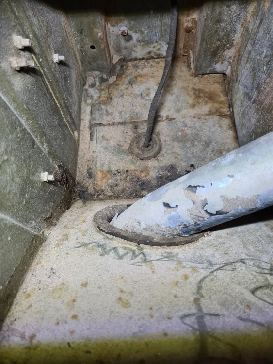

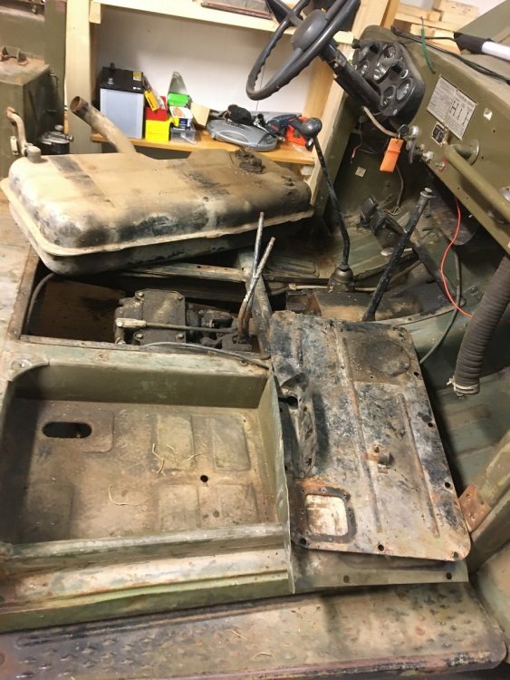

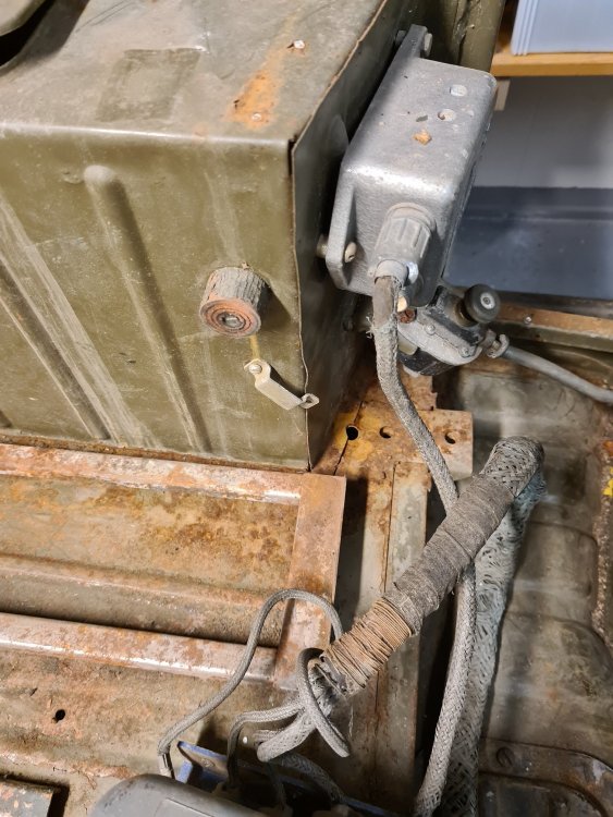

MiVa 64 Жалоба Опубликовано: 24 февраля 2021 Много нецензурных слов вызвало крепление радио-оборудования. Насверлено много отверстий, через которые все закреплено винтиками под плоскую отвертку сверху и гайками снизу. Местами заржавевшие гайки очень трудно откручивать. Все-же открутили. Пол - как сито! :-) Цитата Поделиться сообщением Ссылка на сообщение Поделиться на других сайтах

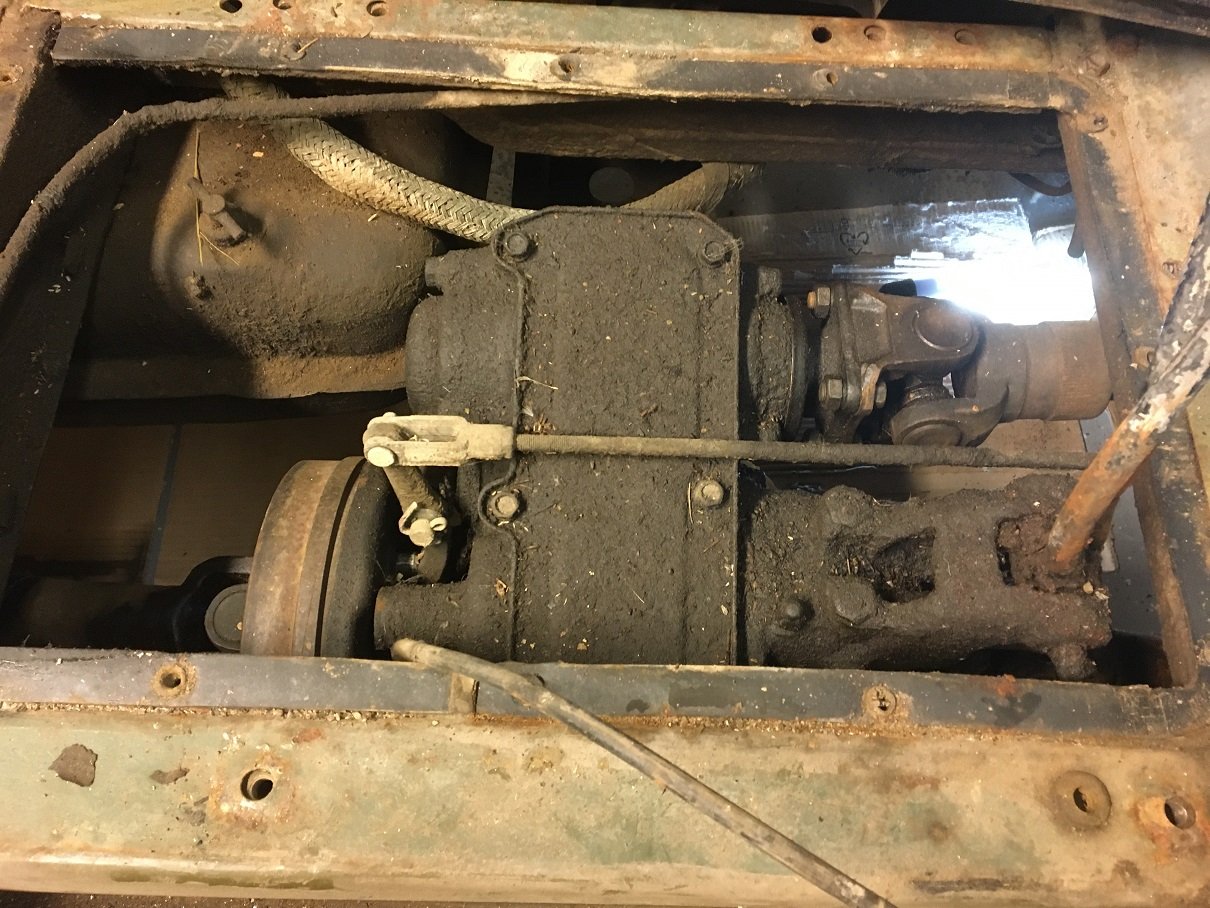

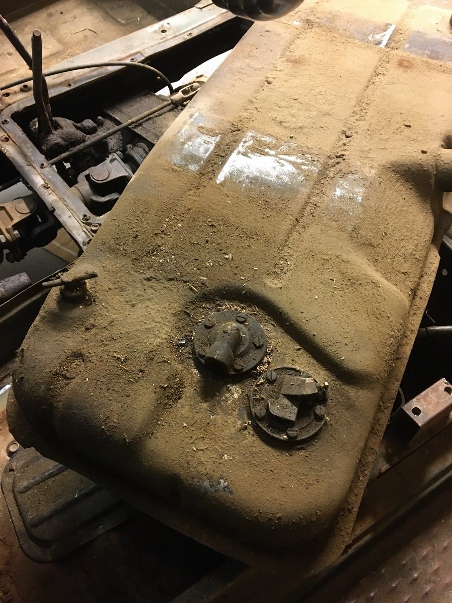

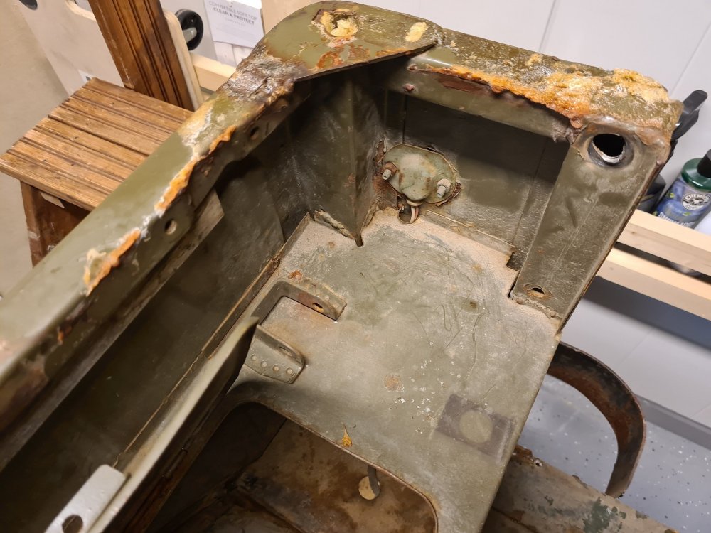

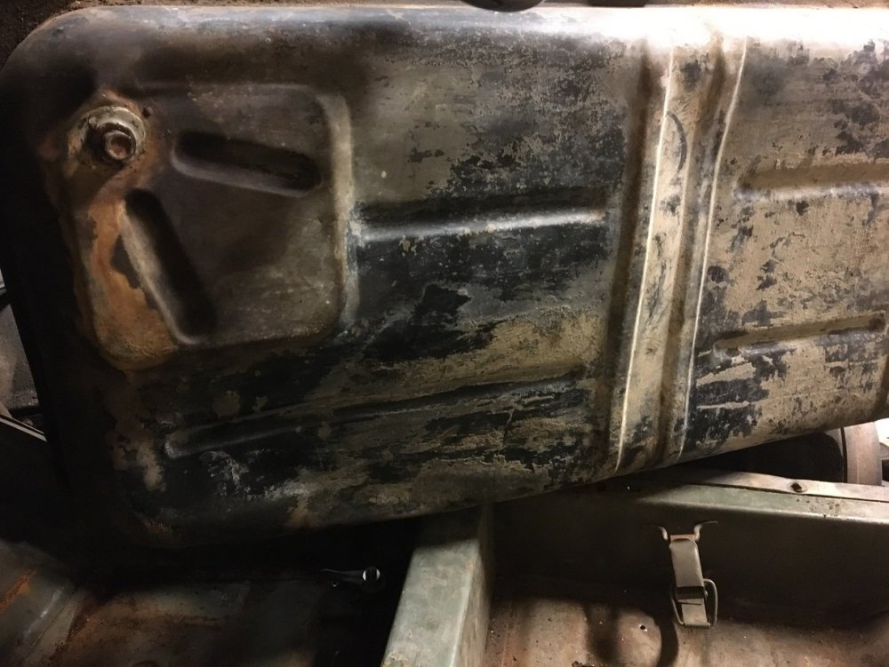

MiVa 64 Жалоба Опубликовано: 24 февраля 2021 Чтобы добраться до некоторых гаек, пришлось снимать бензобак. Но его в любом случае снимать бы пришлось. 1 Цитата Поделиться сообщением Ссылка на сообщение Поделиться на других сайтах

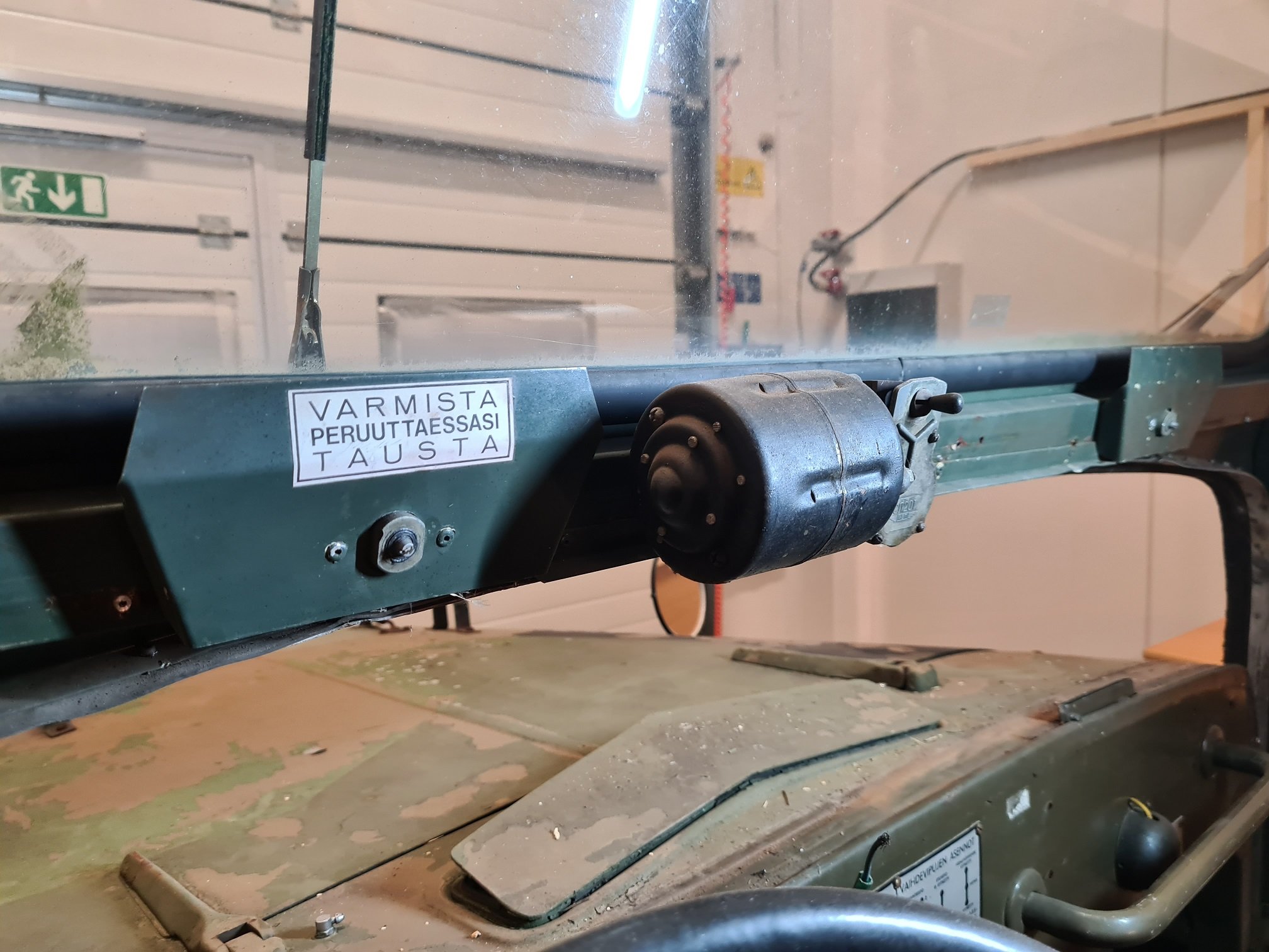

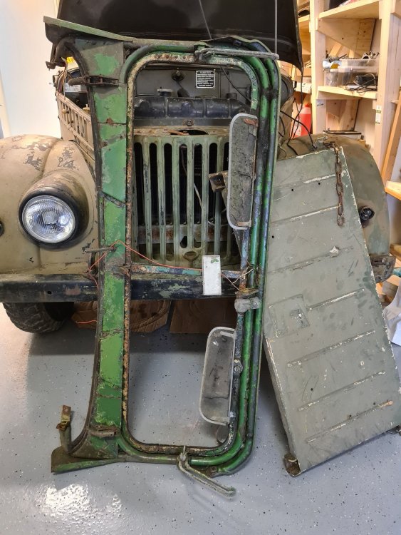

MiVa 64 Жалоба Опубликовано: 26 июля 2021 После длительного перерыва, наконец-то, снова занялся Газиком. Прикупил ветровое стекло, правда от А-шки, но на безрыбье и рак - рыба. 2 Цитата Поделиться сообщением Ссылка на сообщение Поделиться на других сайтах

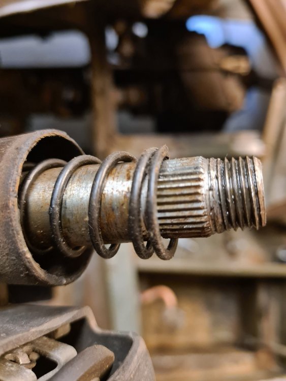

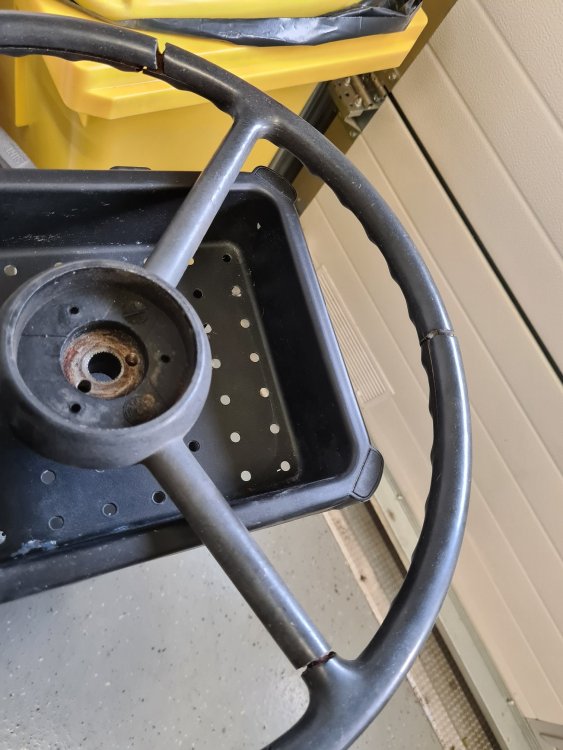

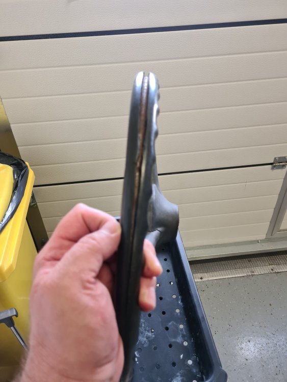

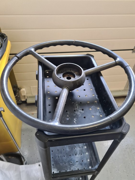

MiVa 64 Жалоба Опубликовано: 26 июля 2021 Рулевое колесо требует замены или ремонта. Найти целое пока не удалось, решил отремонтировать. Читал про трудности со снятием руля, вплоть до того, что приходилось пилить вал. Приготовился бороться с огромными трудностями, но оказалось достаточно купить самый простенький съемник и через 10 минут колесо было снято. :-) 2 Цитата Поделиться сообщением Ссылка на сообщение Поделиться на других сайтах

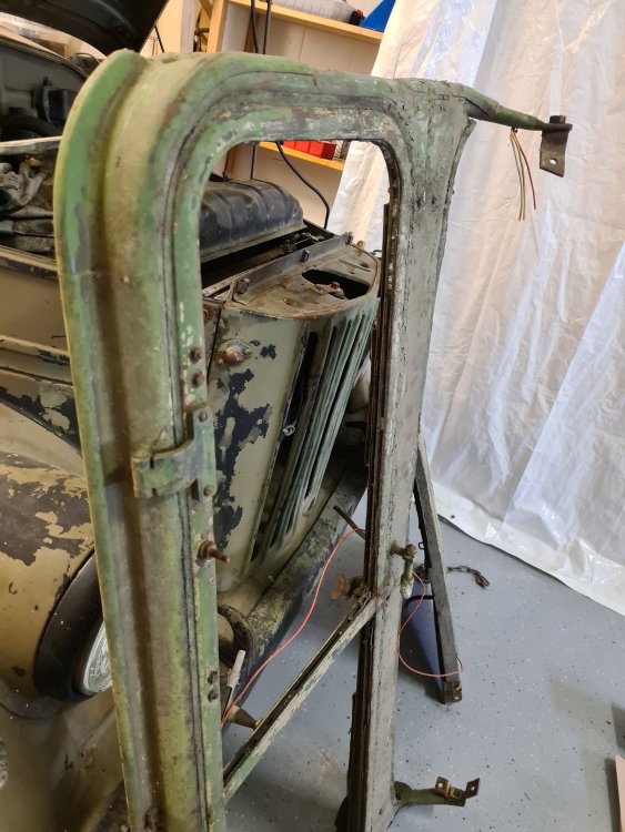

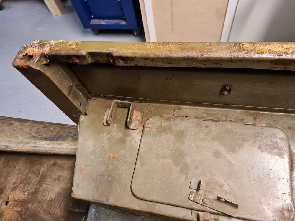

MiVa 64 Жалоба Опубликовано: 26 июля 2021 Купил также "останки" заднего борта. Наверное пригодится мне, хотя пока и не решил сделаю ли его откидывающимся вниз или вбок? Вот с дверями "засада". Не нашел их пока в Финляндии. Прямо хоть самому их делать. :-( Цитата Поделиться сообщением Ссылка на сообщение Поделиться на других сайтах
