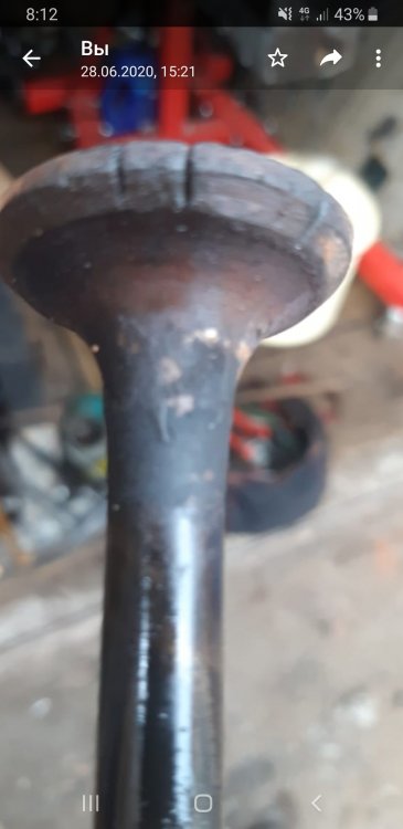

Midved 334 Жалоба Опубликовано: 19 мая 2021 Правильно зажигание и зазор надо выставлять, тогда и с родными все прекрасно будет. А если не правильно зазор , то вот фото 53го клапана с м20 Цитата Поделиться сообщением Ссылка на сообщение Поделиться на других сайтах
Midved 334 Жалоба Опубликовано: 19 мая 2021 Если нормальный блок с нормальными направляющими выпускных клапанов , то и нечего его уродовать раньше времени 53ми клапанами. 1 1 Цитата Поделиться сообщением Ссылка на сообщение Поделиться на других сайтах
