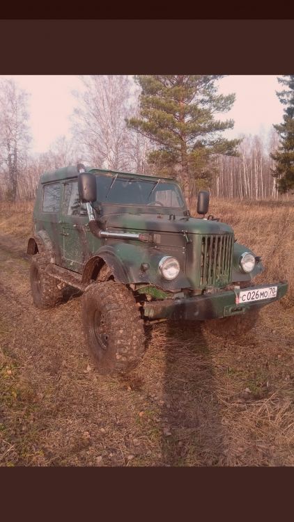

Eger12 23 Жалоба Опубликовано: 19 июля 2021 Парни всем привет,долго наблюдал за вашими проектами,многое подсмотрел у вас пока строил свой газик. Меня Павел зовут,я из Томска. Цитата Поделиться сообщением Ссылка на сообщение Поделиться на других сайтах

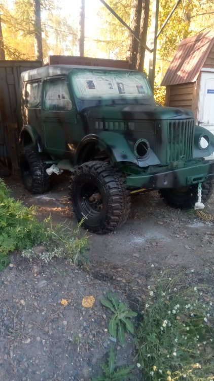

Eger12 23 Жалоба Опубликовано: 19 июля 2021 Газик собирался под определенные цели (охота). До него было большое множество уазов от 469до патриота,но меня с детства манил газ 69. И вот два года назад решился на постройку. Купил за 60т.р. газика в мешке +мосты вояки. Со сваркой я сам дружу,а старший братан токорит. вложено туда очень много,но когда я на нем по лесу ,то понимаю что не зря. Цитата Поделиться сообщением Ссылка на сообщение Поделиться на других сайтах

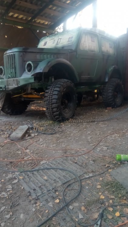

Eger12 23 Жалоба Опубликовано: 20 июля 2021 Концепт у меня такой. Рама родная,досталась в достойном состоянии. Двс 417,кпп и рк родные 69,кузов самовар,мосты вояки ,перед и зад дисковые тормоза, в переднем мосту диф заварен. Передние рессоры 469(оси рессор переносил). Колеса 35-11.5-16. нортеки. Гур стоит уазовский, насос Гура с какого то японца. Мотор обычный 417, карб дааз,зажигание электронный. Цитата Поделиться сообщением Ссылка на сообщение Поделиться на других сайтах
Eger12 23 Жалоба Опубликовано: 20 июля 2021 Цитата Поделиться сообщением Ссылка на сообщение Поделиться на других сайтах

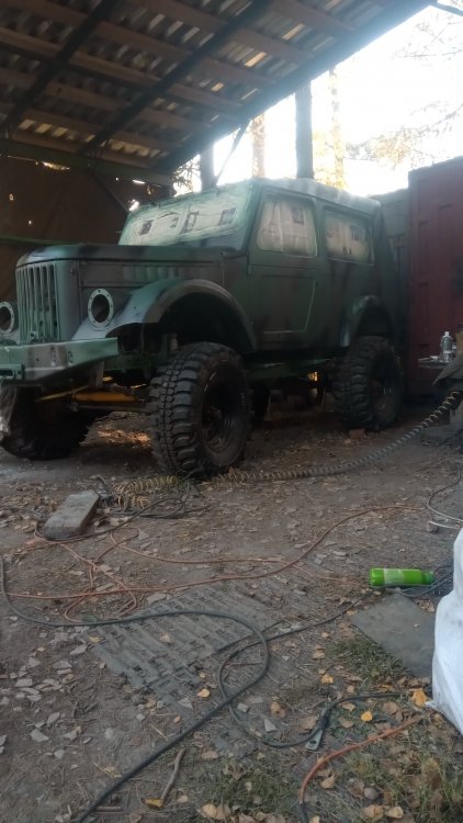

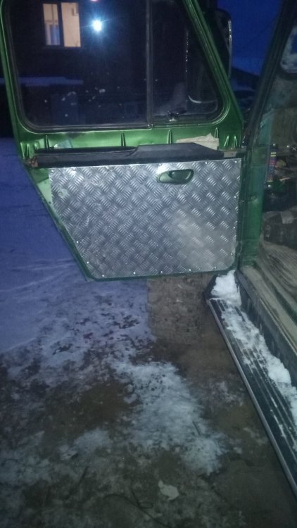

Eger12 23 Жалоба Опубликовано: 20 июля 2021 Шнорк стоит,сапуны выведены,демфер рулевой,лебедь спрут,в салоне все виброй закатано и алюминеем. На бездорожье это танк. Двух лосей уже вывез. Ну и собаки тоже машиной довольны))) Цитата Поделиться сообщением Ссылка на сообщение Поделиться на других сайтах

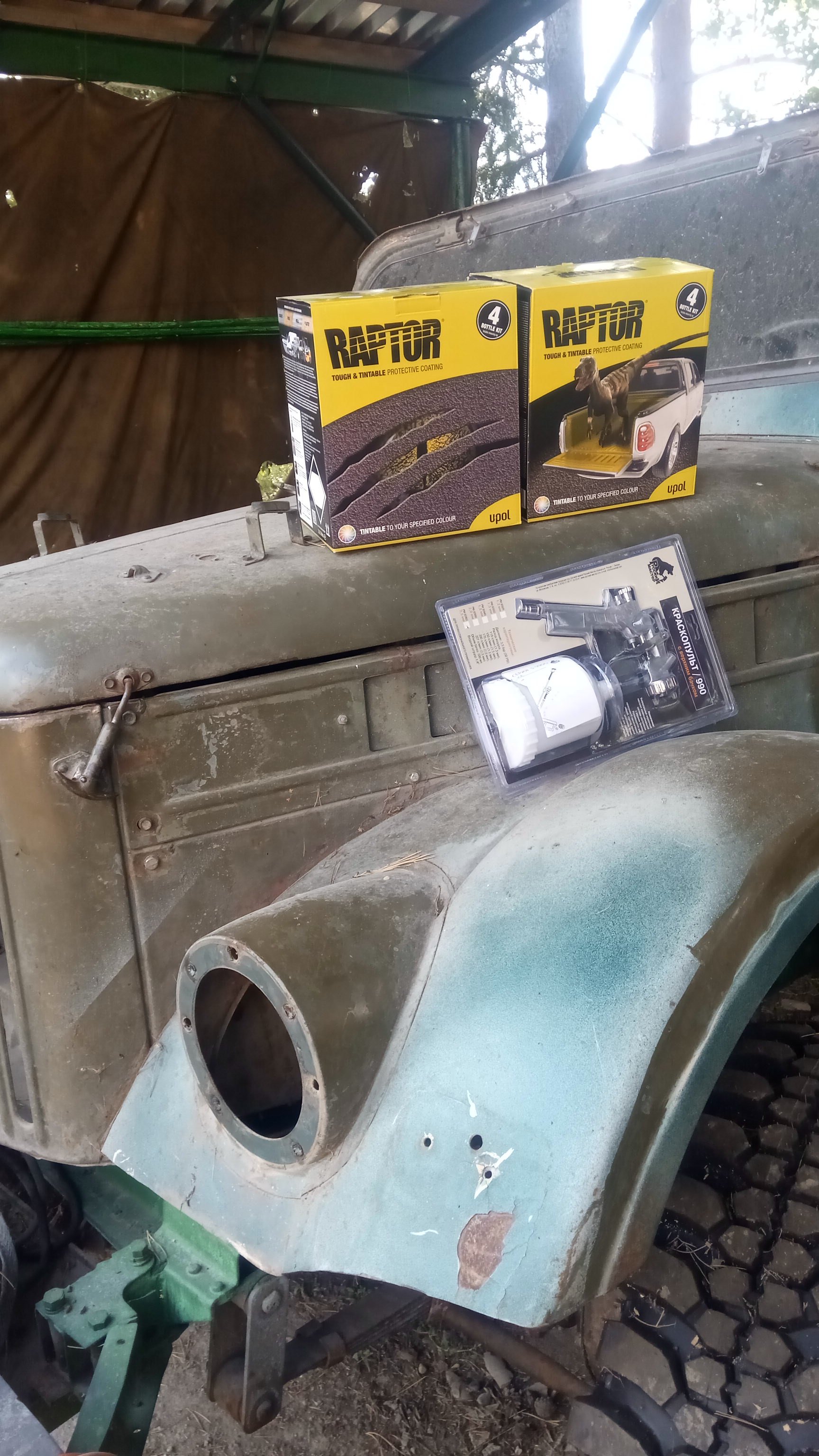

Eger12 23 Жалоба Опубликовано: 20 июля 2021 Покрашен газик раптором 1 Цитата Поделиться сообщением Ссылка на сообщение Поделиться на других сайтах

Eger12 23 Жалоба Опубликовано: 20 июля 2021 (изменено) Расскажу зачем я поменял передние рессоры? Ездил я ездил на родных,все меня устраивало кроме управляемости(подруливание) ну и на очередном выезде в лес ломанул левую рессору. Кое как до дому добрался. Две недели искал родную но безуспешно. Варианта оставалось два ,пружины или рессоры уаз469. Я пошел по второму как наиболее быстрый и не дорогой. Раму просверлил коронкой(не удобно и трудоемко),вварил втулки и поставил пальцы на 8см дальше родных. Мост сдвинул вперед относительно центрального болта на 4см за счет проставок(мост-рессора). На ходу машинка стала мягче и управляемость стала намного лучше. Изменено 20 июля 2021 пользователем Eger12 Цитата Поделиться сообщением Ссылка на сообщение Поделиться на других сайтах

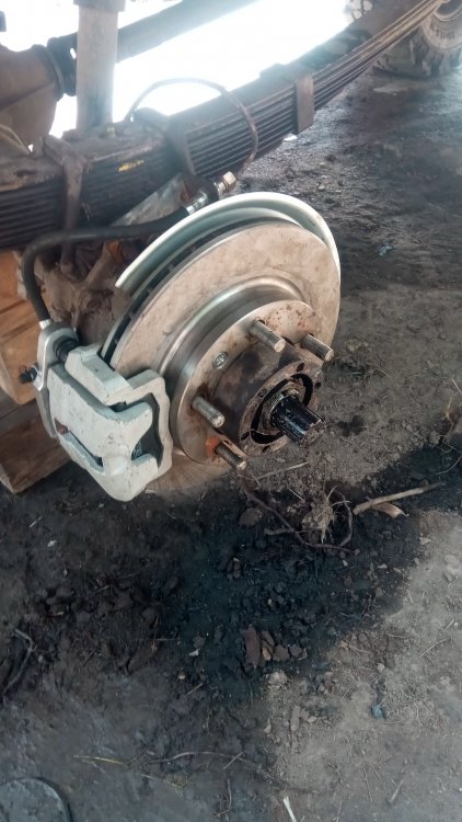

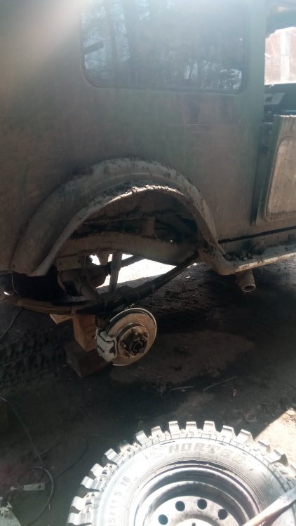

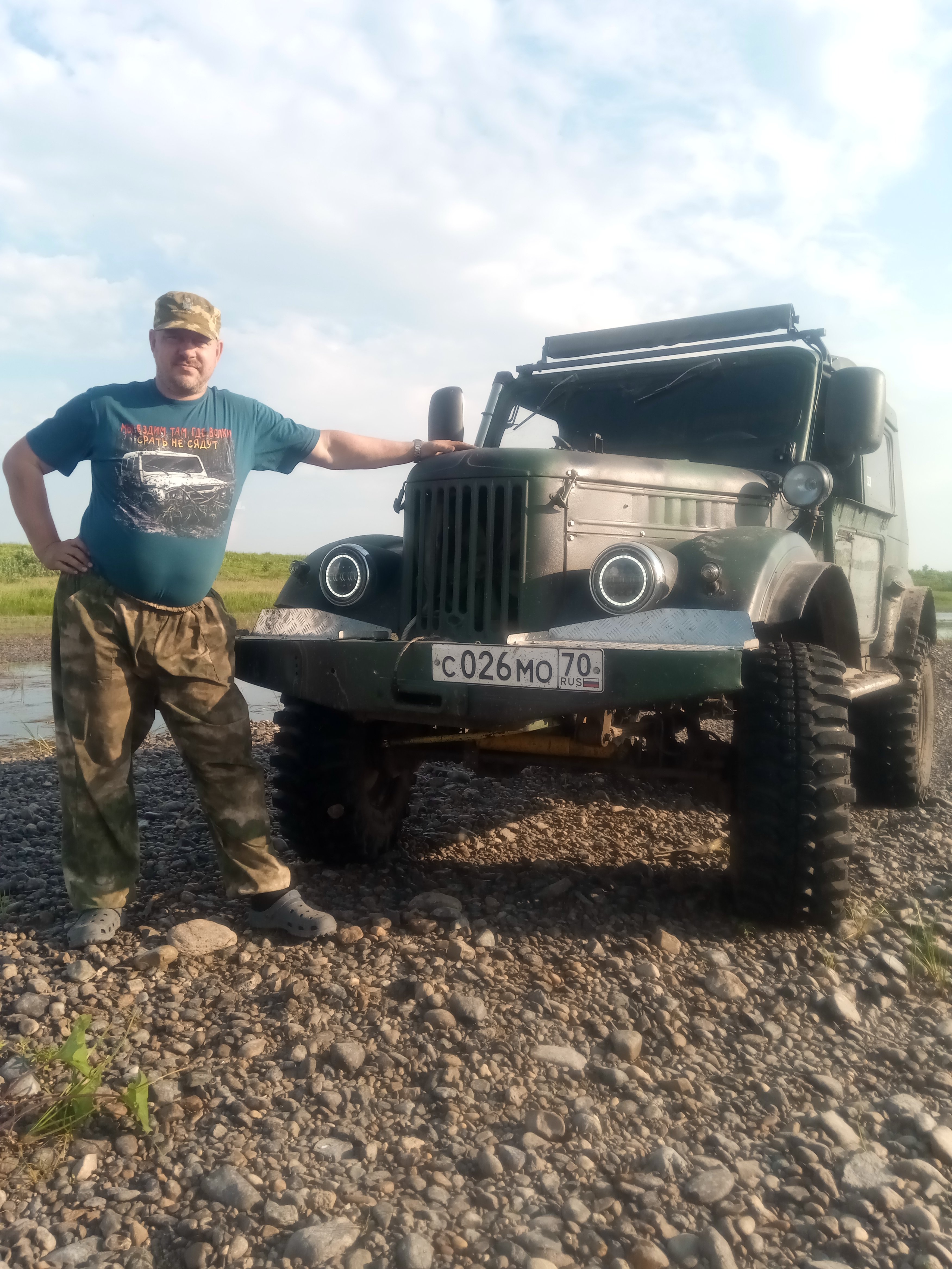

Eger12 23 Жалоба Опубликовано: 22 июля 2021 (изменено) 19 часов назад, Гога68 сказал: газик, так понимаю, ездит чисто в ебенях? а на кой там тогда дисковые тормоза? а рессоры уаз 469 разве мягче газ 69 (не наоборот ли) ? ну диф вовсе зря заварен, ну а так то ничо, чисто по лесам без выезда в цивилизацию (без глаз индейцев). Все правильно ,машина ходит по ебеням. Тормоза дисковые там затем ,что надоело ездить после каждой лужи ,брода ,жидкой грязи - без тормозов,теперь этой проблемы нет. Для цивилизации у меня другая машина))). На это резине не комфортно по асфальту катать. Передние рессоры 469 , конечно мягче, они же длиньше на 8-10 см чем 69го и шире на сантиметр. Но поставил я их не по этому,а по тому,что они в любом магазине за 2500 руб. Лежат. А родные 69е я за три недели не смог у нас в городе найти, ни новые ни б/у. Изменено 22 июля 2021 пользователем Eger12 Ошибка 1 Цитата Поделиться сообщением Ссылка на сообщение Поделиться на других сайтах
Eger12 23 Жалоба Опубликовано: 22 июля 2021 (изменено) И еще пару моментов по тормозам. Разводить колодки на вояках(особенно с переди) это еще то удовольствие,там к эксцентрикам не подлезти так легко как на колхозах,особенно когда грязь засохла или замёрзла. Еще момент,все прекрасно знают как в барабаны(во внутрь) набивается грязь и ни как ты ее от туда не достанешь ,даже мойкой высокого давления. Ну и на последок, барабаны только в России еще ставят ,а весь мир давно на дисках,даже у современных прицепов(зарубежных) у всех стоят дисковые тормоза. Если брать настоящего внедорожника тлк 80,тлк105,то и у них еще в 90е годы уже стояли дисковые тормоза.))) Интересно вы рассуждаете))). Машине на следующий год исполниться 60лет, вы у меня еще спросите за чем я ВУТ поставил? Мне на нем надо было в дтп попасть с одноконтурной системой без вут??))))) Изменено 22 июля 2021 пользователем Eger12 Цитата Поделиться сообщением Ссылка на сообщение Поделиться на других сайтах
