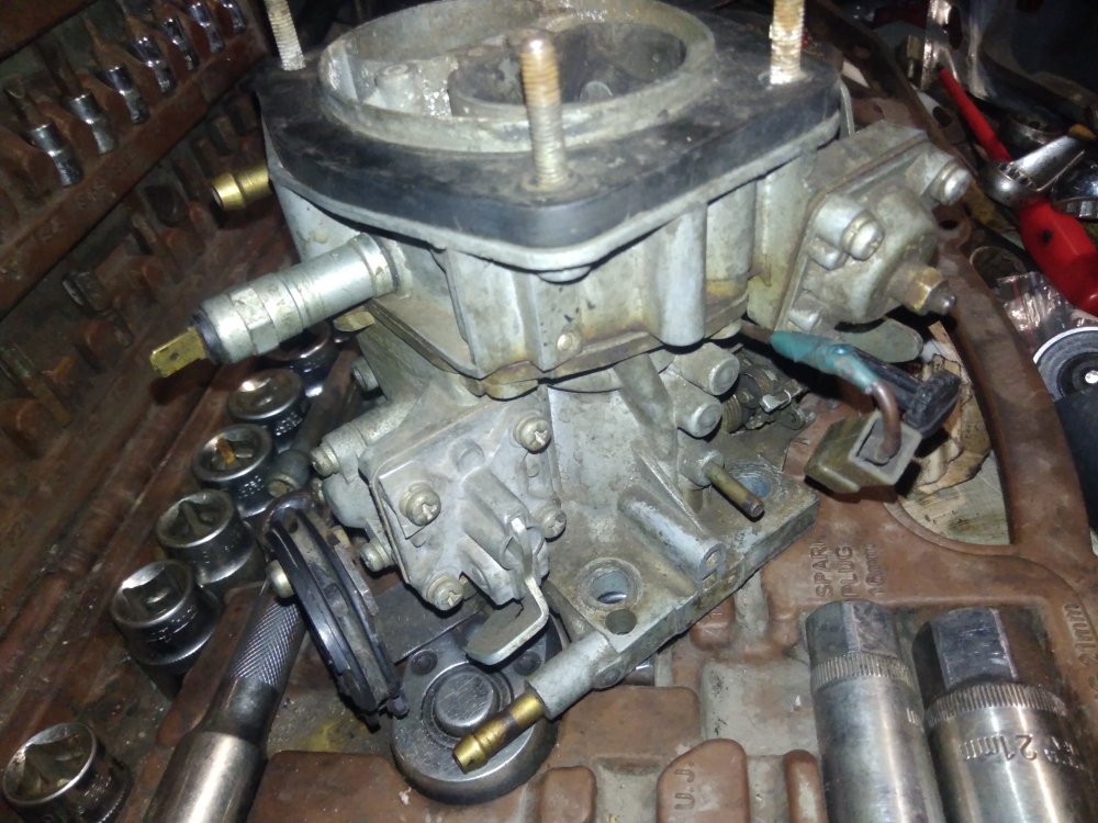

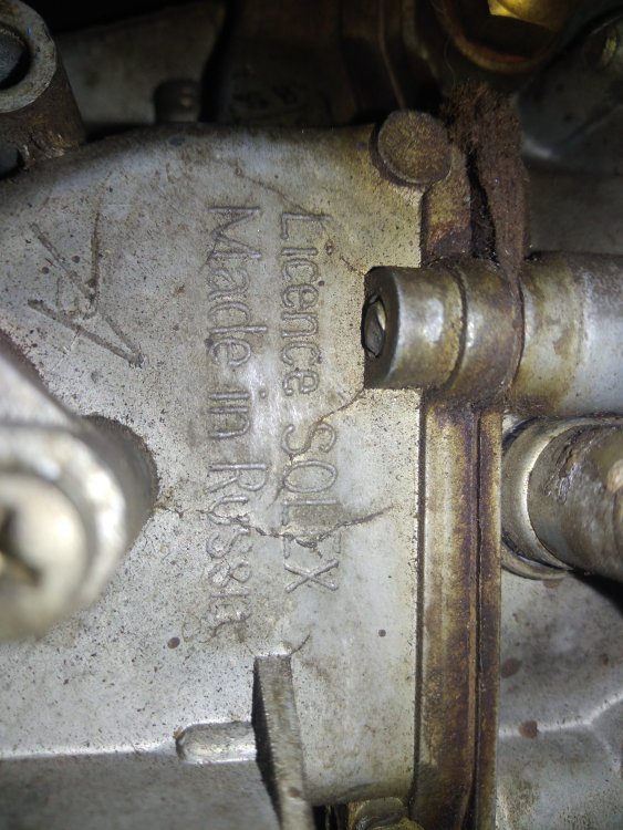

Alexiya 15 Жалоба Опубликовано: 20 декабря 2021 Только что, father-gaz сказал: Знаешь как он выглядит? Сфотографируй то место где он должен стоять и тебе скажут есть он или нет. Насчёт не нужности маслорадиатора вопрос спорный, на "Уазбуке" много копий на этот счёт сломано. Давление падает на единичку это так, и это конечно не хорошо, однако запустите двигатель и через малое время потрогайте рукой маслорадиатор... Я знаю как он выглядит и даже проехала 3-4 магазина специализирующихся на газ/уаз и в каждом твердят "первый раз такое вижу, раньше такого не спрашивали". "Клапан ГАЗ-24 радиатора масляного редукционный" - в иннет-магазинах много, а вот почему-то в городе вообще не слышали о таком в магазинах. И я все же думаю, что он нужен(радиатор), не с проста же его туда приспособили. Ну падает давление немного, зато проблем возможных меньше будет(перегрев и еще что). Хотя раньше и масла и топливо другое было, так что тоже спорный вопрос. Цитата Поделиться сообщением Ссылка на сообщение Поделиться на других сайтах

Alexiya 15 Жалоба Опубликовано: 20 декабря 2021 Есть ещё такой, но на нем ничего не написано кроме того что на фото. От чего он не знаю. Цитата Поделиться сообщением Ссылка на сообщение Поделиться на других сайтах

Виктор1976 413 Жалоба Опубликовано: 20 декабря 2021 восмерочный Цитата Поделиться сообщением Ссылка на сообщение Поделиться на других сайтах
Alexiya 15 Жалоба Опубликовано: 20 декабря 2021 10 минут назад, Виктор1976 сказал: восмерочный О, ясно, спасибо. На выброс. Цитата Поделиться сообщением Ссылка на сообщение Поделиться на других сайтах
Виктор1976 413 Жалоба Опубликовано: 20 декабря 2021 мне подарите Цитата Поделиться сообщением Ссылка на сообщение Поделиться на других сайтах
