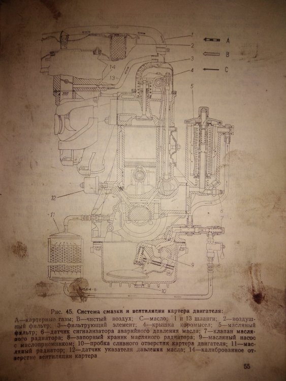

Федот68 4 331 Жалоба Опубликовано: 20 декабря 2021 (изменено) в регионе , где дама обитает ... маслорадиатор - штука абсолютно излишняя.. а вот вентилятор 10-11 лопастный " от Газели" - никогда не повредит поставить. ( и обдувает мотор сильнее штатной мясорубки и легче и в балансе = помпины подшипники спасибу скажут) еще моментик. именно по 24/402 пихлу. Правильное место установки главного маслодатчика ( шо на показометр) - позади штатного места генератора. в главном маслоканале. а не на монтажном блоке фильтра. Масло в этих моторах ибо идет интересным путём : с нсоса - прям в фильтр ( через трубу снаружи мотора) оттуда - под коренным вкладышем второй шейки в главный маслоканал... Вот и мерять давление нужно там, где оно покажет реальное количество масла, питающее шейки колена ( и распреда, а оттуда и гбц) Авариек датчиков - хоть пять штук вместо всех затычек можно напихать. толку от них... Изменено 20 декабря 2021 пользователем Федот68 Цитата Поделиться сообщением Ссылка на сообщение Поделиться на других сайтах

Alexiya 15 Жалоба Опубликовано: 21 декабря 2021 20.12.2021 в 19:17, Федот68 сказал: в регионе , где дама обитает ... маслорадиатор - штука абсолютно излишняя.. а вот вентилятор 10-11 лопастный " от Газели" - никогда не повредит поставить. ( и обдувает мотор сильнее штатной мясорубки и легче и в балансе = помпины подшипники спасибу скажут) еще моментик. именно по 24/402 пихлу. Правильное место установки главного маслодатчика ( шо на показометр) - позади штатного места генератора. в главном маслоканале. а не на монтажном блоке фильтра. Масло в этих моторах ибо идет интересным путём : с нсоса - прям в фильтр ( через трубу снаружи мотора) оттуда - под коренным вкладышем второй шейки в главный маслоканал... Вот и мерять давление нужно там, где оно покажет реальное количество масла, питающее шейки колена ( и распреда, а оттуда и гбц) Авариек датчиков - хоть пять штук вместо всех затычек можно напихать. толку от них... Да, я смотрела куда что правильно на штатное место ставить. А ещё это была пытка, как-то выкрутить закисшие старые датчики и краники. Цитата Поделиться сообщением Ссылка на сообщение Поделиться на других сайтах
LexaNeDoma 983 Жалоба Опубликовано: 21 декабря 2021 52 минуты назад, Alexiya сказал: как-то выкрутить закисшие старые датчики и краники. Удалось? Цитата Поделиться сообщением Ссылка на сообщение Поделиться на других сайтах
Федот68 4 331 Жалоба Опубликовано: 21 декабря 2021 1 час назад, Alexiya сказал: Да, я смотрела куда что правильно на штатное место ставить. А ещё это была пытка, как-то выкрутить закисшие старые датчики и краники. нагрев без фанатизма ( люминя - до 100-130°С максимум) и никаких проблем. Общее правило : при нагреве отверстие всегда расширяется сильнее вала. даже когда они из материалов одинакового терморасширения. а уж когда сталь в люмине . Только при сильном нагреве есть шанс резьбу сорвать. именно потому на горячем моторе не рекомендуется свечи выкручивать. стронуть ( на грань - 1/6 оборота) можно. И нужно. а выкручивать только когда рука терпеть тепло от гбц станет ( ниже 50°С) Цитата Поделиться сообщением Ссылка на сообщение Поделиться на других сайтах
