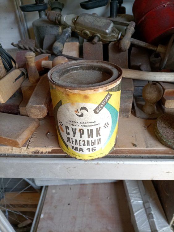

LexaNeDoma 998 Жалоба Опубликовано: 16 апреля 2025 Вот Цитата Поделиться сообщением Ссылка на сообщение Поделиться на других сайтах
LexaNeDoma 998 Жалоба Опубликовано: 16 апреля 2025 Или вот Цитата Поделиться сообщением Ссылка на сообщение Поделиться на других сайтах
Гога68 1 310 Жалоба Опубликовано: 17 апреля 2025 16.04.2025 в 11:50, LexaNeDoma сказал: Или вот ну это же тоже масляная краска, а ты мне говорил что масляная краска тоже со временем шелушиться станет чешуёй. да и теперь нет настоящего сурика, каким он был в советское время, у меня иаленько оставалость того сурика и сравнил его с новодельным, так небо и земля! не в пользу новодельного. Цитата Поделиться сообщением Ссылка на сообщение Поделиться на других сайтах
