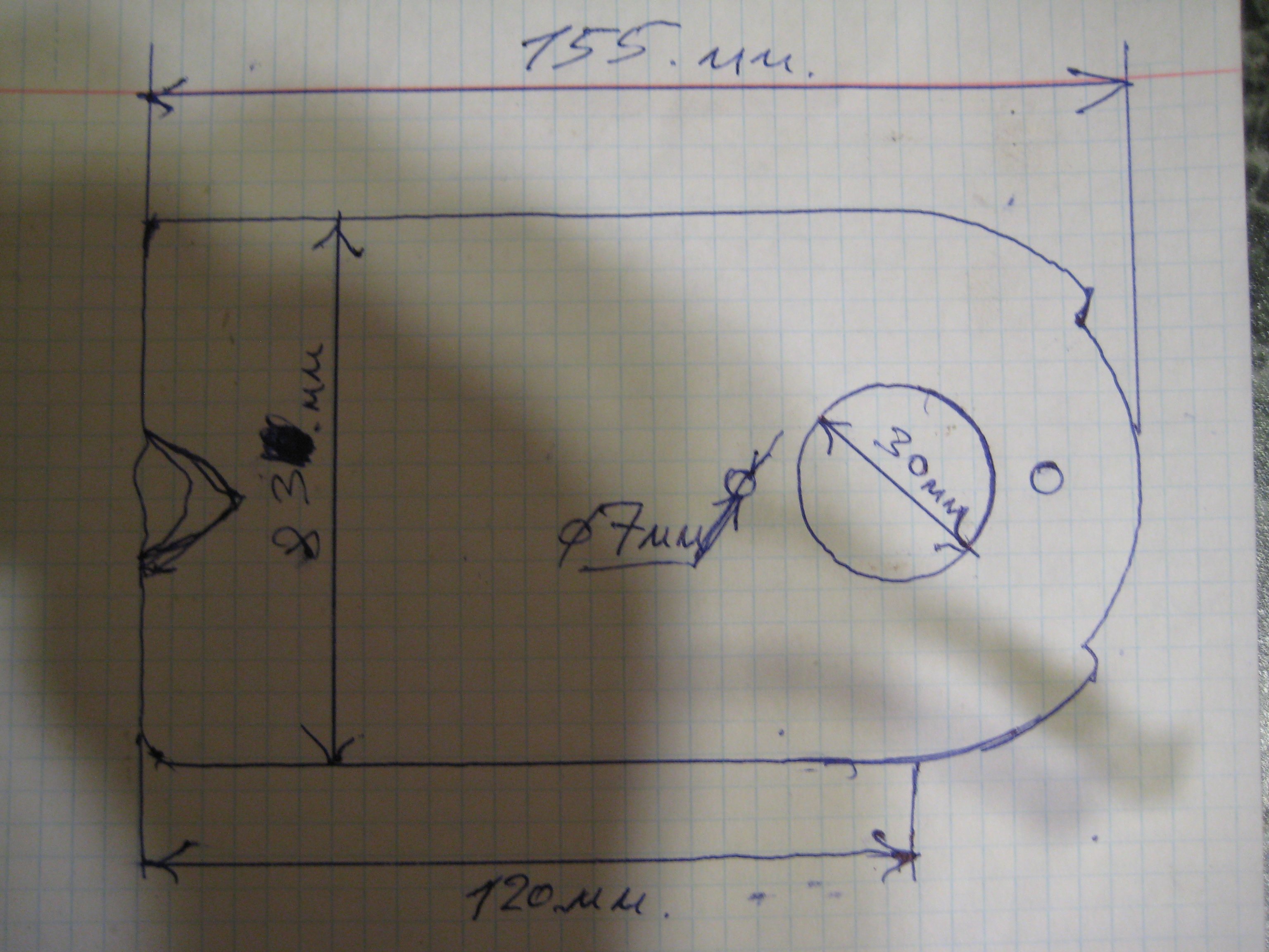

TIHON74 45 Жалоба Опубликовано: 14 февраля 2020 25.12.2019 в 22:27, Maxx1969 сказал: Эскиз... Решил изготовить.. А размер между крепления к кузову подскажете? Цитата Поделиться сообщением Ссылка на сообщение Поделиться на других сайтах
mozddok 243 Жалоба Опубликовано: 14 февраля 2020 23.01.2020 в 21:18, TIHON74 сказал: У меня ГАЗ 704, поэтому интересует только от него .... Это Владимир высказался по поводу оторвёт или нет?))). Я считаю ,что должно быть раз предусмотрено конструкцией. И с ГИБДД вопрос будет закрыт... на 704 не было цепей. по крайней мере так в книге записано стр. 95 Транспортные прицепы и полуприцепы.pdf Цитата Поделиться сообщением Ссылка на сообщение Поделиться на других сайтах
Maxx1969 2 750 Жалоба Опубликовано: 15 февраля 2020 14.02.2020 в 17:08, TIHON74 сказал: Решил изготовить.. А размер между крепления к кузову подскажете? Немного не понял о чем речь?! Цитата Поделиться сообщением Ссылка на сообщение Поделиться на других сайтах
TIHON74 45 Жалоба Опубликовано: 15 февраля 2020 20 минут назад, Maxx1969 сказал: Немного не понял о чем речь?! Доброго времени суток , интересует Между болтами крепления к кузову А так же сама длина кронштейна , у вас на рисунке 155мм, а у меня на левом ( тот который с номером 190мм, могут ли они иметь разную длину.? Цитата Поделиться сообщением Ссылка на сообщение Поделиться на других сайтах
Maxx1969 2 750 Жалоба Опубликовано: 15 февраля 2020 Меж болтами посмотрю завтра..хотя ети отверстия есть на вашем прицепе. А длина их скорее всего действительно разная...на левом номерн.знак крепится.Оттого и длиннее. Цитата Поделиться сообщением Ссылка на сообщение Поделиться на других сайтах
TIHON74 45 Жалоба Опубликовано: 15 февраля 2020 (изменено) 3 минуты назад, Maxx1969 сказал: Меж болтами посмотрю завтра..хотя ети отверстия есть на вашем прицепе. А длина их скорее всего действительно разная...на левом номерн.знак крепится.Оттого и длиннее. Ок, спасибо. Но при разной длине, получаем не симетричие задних фонарей.... поэтому и хотел уточнить. Изменено 15 февраля 2020 пользователем TIHON74 Цитата Поделиться сообщением Ссылка на сообщение Поделиться на других сайтах
Илья37 125 Жалоба Опубликовано: 15 февраля 2020 Андрей Викторович, я-бы на вашем месте еще и эти размеры попросил.У кронштейна еще и ножка есть. Я в гараже теперь буду только через неделю, пока помочь не смогу. 1 Цитата Поделиться сообщением Ссылка на сообщение Поделиться на других сайтах
