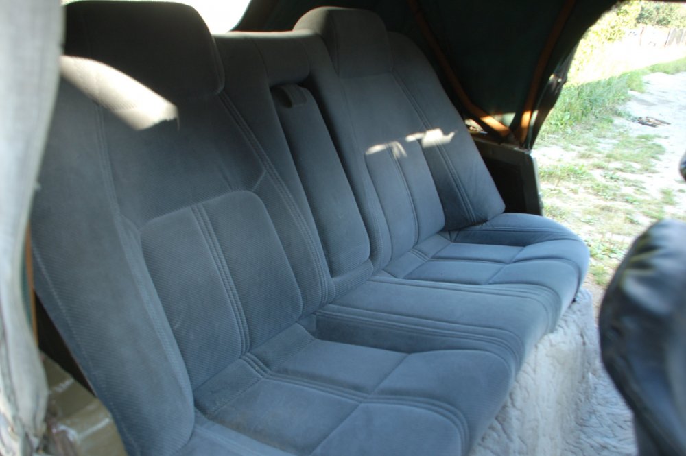

ispanian 8 Жалоба Опубликовано: 5 октября 2021 Может кому поможет. Недавно воткнул заднее сиденье от Toyota Corolla 1989 г. Кузов АЕ91. Но! Под сидушку я инсталлировал в ГАЗик прямо вырезанный кусок от кузова Тойоты, на который эта сидушка опиралась. Была цель - установить сиденье от Короллы не нарушив родной кузов ГАЗона, не сделав ни одного лишнего отверстия, ни одного сварочного шва. Получилось все очень даже неплохо. Все подробно фотографировал, как созрею, выложу фотоотчет . Цитата Поделиться сообщением Ссылка на сообщение Поделиться на других сайтах
nat 4 566 Жалоба Опубликовано: 6 октября 2021 И как это смотрится с передними сидениями?.... 1 Цитата Поделиться сообщением Ссылка на сообщение Поделиться на других сайтах
sasa4x4 291 Жалоба Опубликовано: 7 октября 2021 06.10.2021 в 02:41, ispanian сказал: заднее сиденье от Toyota Corolla Не эксперт. Но на мой выпуклый глаз, спинки "выше рамки" лобового стекла, смотрятся несколько нелепо. На свой внедрил передние от джеты, но разбирал их и резал спинки по высоте. Цитата Поделиться сообщением Ссылка на сообщение Поделиться на других сайтах
nat 4 566 Жалоба Опубликовано: 7 октября 2021 А я, а мне)) а по мне уже глубоко поху* на это комфорт! Я понимаю если ехать в один присест 400-700+,куда ни шло. А так....и орига вполне себе. Мои пассажиры были бы в восторге от родного заднего дивана ашки, но нет, токо лавки 1 Цитата Поделиться сообщением Ссылка на сообщение Поделиться на других сайтах

ispanian 8 Жалоба Опубликовано: 7 октября 2021 (изменено) 3 часа назад, sasa4x4 сказал: Не эксперт. Но на мой выпуклый глаз, спинки "выше рамки" лобового стекла, смотрятся несколько нелепо. На свой внедрил передние от джеты, но разбирал их и резал спинки по высоте. Возможно будет выглядеть нелепо, со стороны, если смотреть на профиль машины в целом при одном условии - на ней не будет тента. Но в наших северных краях это не актуально. Меня больше беспокоила обзорность в салонное зеркало заднего вида. Я переживал, не перекроет ли спинка сиденья заднее окошко (оно у меня большое, как у брезентовых 469-х). Оказалось, нет. Верх спинки как раз на линии нижней кромки заднего окошка. В любом случае, родная конструкция кузова не нарушена ни на миллиметр, старый диван сохранен, и при желании все переделывается в оригинал примерно минут за 15-20. Изменено 7 октября 2021 пользователем ispanian Цитата Поделиться сообщением Ссылка на сообщение Поделиться на других сайтах
