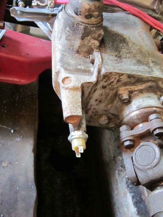

nat 4 566 Жалоба Опубликовано: 23 октября 2010 (изменено) Коллеги, СПАСИБО! Все сделал, как вы советовали. 1. Высверливаем заглушку штока. 2. Втыкаем первую передачу. 3. Рассверливаем отверстие, чтобы нарезать резьбу 16х1,5. (пробовал нарезать без рассверливания, не идет даже первый номер метчика) 4. Берем датчик включения фонарей заднего хода (обычный, УАЗ, ГАЗ-24 или ВАЗ-2107 для пятиступки) 5. Вкручиваем датчик и наслаждаемся! Вкручивал без шайбы, но с уплотнением резьбы. При рассверливании и нарезании резьбы внутрь набивал консистентную смазку, чтобы потом удалить ее вместе со стружкой. На датчик желательно натянуть резиновый чехол, пластиковая часть датчика достаточно длинная, чехол будет держаться хорошо... Если будете устанавливать мощную заднюю оптику, желательно пустить ее через реле. Не думаю, что датчики рассчитаны на коммутацию больших токов. Ладно, электрическая разводка-тема отдельного разговора. у меня так же сделано,(наблюдения) после некоторого времени работы лампы з.х. перестали загораться лампочки, шток стал недожимать шарик. удаление медной шайбы качественного эфекта не дало спилил некую часть прилива коробки и посадил датчик на сантехнический тангитунилок (вроде так называется) все заработало. честно мне эта кинематика уже не нравится, нужно ставить какойто концевик с большим ходом и малым усилием. фонари врезал круглые и воткнул 2-х контактные светодиодные лампы обьеденив на один контакт. светят нормально. что за задний ход с задержкой не вьехал. пысы- чехол резиновый не стал одевать , за год эксплуатации (всякоой) ничего не окислилось о датчик был чистый, только один провод умудрился оторвать Изменено 23 октября 2010 пользователем Nat Цитата Поделиться сообщением Ссылка на сообщение Поделиться на других сайтах

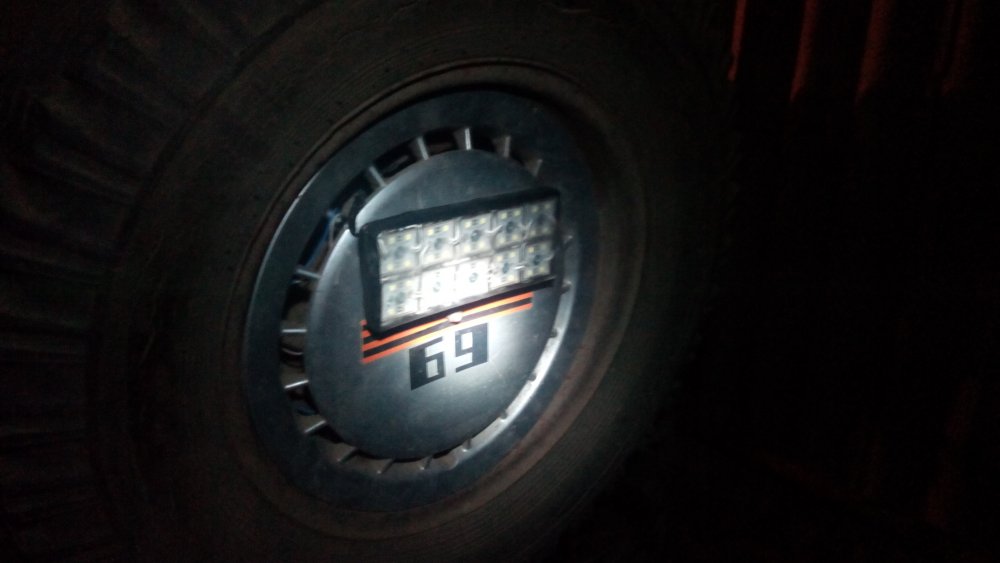

GAZ 69AM 9 Жалоба Опубликовано: 30 августа 2011 http://www.gaz69.ru/ipb/index.php?app=gallery&module=images§ion=viewimage&img=111055 http://www.gaz69.ru/ipb/index.php?app=gallery&module=images§ion=viewimage&img=111054 Поставил я датчик. работы на 5 минут. Но поскольку у меня отключили электричество пришлось поковыряться. Поставил фонарь з.х. http://www.gaz69.ru/ipb/index.php?app=gallery&module=images§ion=viewimage&img=111056 Цитата Поделиться сообщением Ссылка на сообщение Поделиться на других сайтах

E_Gor 210 Жалоба Опубликовано: 5 октября 2018 (изменено) 12 минут назад, andrey spb сказал: какя интересная тема что то упустил ее из виду ))) есть уже отчеты об использовании? все ли работает нормально ? какие лучше датчики ставить .. да и вообще тема полезная а фоток нормальных нет (( Ну вот так выглядит установленным. Резьба, если не ошибаюсь, 16х1,5. Датчик обычный жигулевский. Выбил заглушку, нарезал резьбу, закрутил датчик на уплотнитель. Чтобы стружка не попала внутрь, нарезая резьбу заполнил отверстие консистентной смазкой. Литолом. Потом все вычистил оттуда и закрутил. Это я дублировал свою запись от 22 октября 2010 года. Изменено 5 октября 2018 пользователем E_Gor 1 Цитата Поделиться сообщением Ссылка на сообщение Поделиться на других сайтах

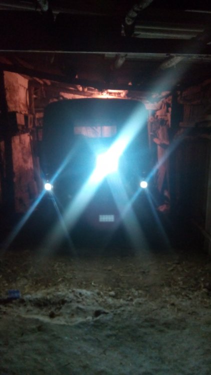

Gazon.1966 4 Жалоба Опубликовано: 25 января 2019 Доброго времени суток!у меня из светодиодов фонари запитанные от тумблера.какие были диоды такие и поставил светят ярко 1 Цитата Поделиться сообщением Ссылка на сообщение Поделиться на других сайтах
