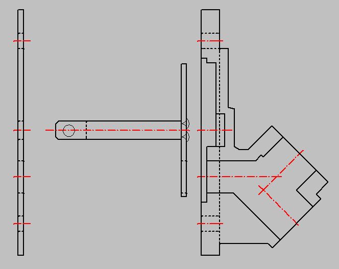

Артем, а как устроен дисковый регулятор подачи песка в напорных системах? Почему он такой дорогой? А если просто шланг подачи песка пережимать?

Где то я видел его устройство. Пережимать шланг подачи смеси не выйдет, прожрет мгновенно

Переделал конструкцию. Вот, что получилось:
Пистолет под новое сопло (6,5 мм. Вентури. карбид бора):  4.JPG - сопло видно через прорези в стволе.
Смотровое окно уменьшил до минимально возможного и сделал быстросъемным: 3.JPG
Ножная педаль подачи воздуха: 2.JPG Краном управляю через троссик, пока только на открытие, закрывает резинка :) 1.JPG . Работает отлично. Правда нога устает. Собираюсь на второй ноге камеры сделать вторую педаль - закрытие.
После воздушного фильтра стоит тройник: с него шланг на пистолет, и через кран на первый (нижний) смеситель  5.JPG .
Нижний смеситель сделал из тройника 1". 6.JPG   Воздушное сопло нижнего смесителя - 3 мм. 7.JPG
Возник вопрос как размещать воздушное сопло по отношению к отверстию подачи песка. Сместил его немного по ходу движения воздуха (смеси).

 Попробовал самую примитивную конструкцию. Взял свой нижний смеситель, прилепил к нему сопло, через кран - воронку.
 9.JPG .
Кран открыт на треть. Конечно работает куда лучше всех предыдущих экспериментов. Завтра буду собирать напорную.
Пока радует только сопло :)
Артем, как у Вас дела? Как считаете, если вместо шарового крана (хватает на одно закрывание-открывание-с-трудом) поставить газовый (у него конус в конусе с щелью).

Кран стоит на регулировки подачи абразива из бункера. Стоило его раз закрыть-открыть как мелкая пыль, попав между шаром и фторопластовыми уплотнениями, заклинила кран. После нескольких закрытий-открытий (даже не полных) появились сильные царапины на шаре. Может кран у меня дерьмовый китайский, не знаю.
Да, Вы правы, система инжекционная получилась. Сделаю, все-таки, напорную. Для начала из маленького балона.
В качестве абразива использую электрокорунд нормальный F30 (сказали, что №63 т.е. 0,63 мм). Купил еще электрокорунд белый 25А F30 той же фракции, но его не пробовал. Ранее пробовал песок, не помню точно, но вроде примерно такой же фракции. Поверхность от электрокорунда значительно более шершавая чем от песка. (песчинки более острые).  Мне для покраски это и нужно.
Что касается обдирания краски (собственно для чего пескоструй мне в основном и нужен), обычную жидкую краску дерет достаточно хорошо (опять же не с чем сравнивать в плане скорости, но дерет). Порошковую - чуть медленее, но тоже берет. А вот привезли мне тут диски - литье, фирменное немецкое качество. Краску даже смывка не берет. На них под краской слой грунта, вот его раз в 10 медленее чем обычную порошковую краску снимает. Именно по скорости снятия покрытия с этих дисков я и настраиваю установку ).
В общем если стекло матировать, пистолетик маленький поставить, песочку насыпать и в путь. Мне же нужно наиболее быстро снять старое покрытие с дисков и подготовить поверхность к покраске. В моем случае, наверное все таки напорный тип и песок. Т.к. на напорной электрокорунд будет быстро дробиться, а он не дешев (50 р. за кило.)

Свершилось! Получил наконец желаемую скорость очистки. Правда пришлось сделать вот что 11.JPG - напорное. 12.JPG
Поэкспериментировать времени не хватило, но работает отлично. Правда был момент - сильно заплевалась.
Кран на регулировку песка поставил 3/4 " конус в конусе. Кто говорит, что это газовый кран (пол-дюймовый газовый именно так устроен), продавец в магазе назвал его водяным. Не суть. Главное работает.
Спасибо за ссылочку. Расскажете как будет работать. Не будет ли пыль пролетать сквозь фильтры.

Поздравляю!!!
идея напорной системы как я говорил уже, заключается в нахождении песка под давлением. далее происходит то что с любым предметом в воде.
резервуар маловат. как я понял это бочек от фреона? На сколько хватает запаса абразива в нем? Как с регулировкой подачи абразива? действительно требуется чуткая регулировка, или может просто подобрать проходное сечение один раз?
