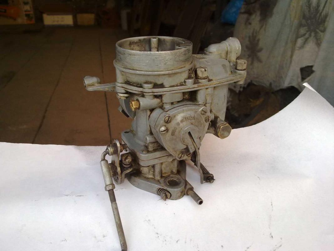

dimon69a 0 Жалоба Опубликовано: 16 марта 2013 Господа! Расскажу свою историю владения этим чудом Jikov. На полке валялись 2 шт Jikov. на корпусе написано 3186 толи B O толи B Q а на вид один в один как в мануале к полякам 40 SOP Предистория. Был к-124д. не могу о нем ничего сказать ни хорошего ни плохого. Установка. Родная гайка под ключ "на 17" со стороны двигателя не подошла - широкая мать ее (фото 1). купил в магазе те что на фото под ключ "на 14". Пришлось повозится с подключением привода дросселя. Обошлось без молотка и зубила. Токарь сделал штуцер для топливопровода (фото 2) с родни ни чего не подошло - другая резьба. Еще не подключил привод пускового механизма и есть все надежды что до морозов он не потребуется. Уже купил бочку от 2141 космича. дело за малым какбы ее закрепить под капотом Эксплуатация. Подхват сразу после вкл стартера но я не хороший человек не зажал топливный штуцер и горючка убежала на землю. Первое впечатление: ёпт иномарка, педалька легче, пуск с легким касанием педали http://www.gaz69.ru/ipb/topic/686-faq-po-k-124129/page-3 а после регулировки ХХ без педали как дизель или инжектор, сам карб меньше родного к-124д словно капот без двигателя, расход не замерял, в динамике изменений не увидел но звук вроде как стал злее. На холодную карб затыкается, с прогретым все Ок. ХХ. В одном состоянии при завинчевинии винта качества топлива (фото 3) обороты повышаются вплоть до того что мотор работает на завинченом болтике а в другом состоянии двиг глохнет. На втором экземпляре карба глохнет когда резко откр дроссель, если дроссель откр постепенно то все норм и если одновременно с откр дросселя нажимаю тягу (экономайзер?) на фото 4 тоже все норм. Это лечится? И как ? В один прекрасный момент с карба пыхнуло пламя (во время бошку убрал). октан-коректор был на 0. что за наф? Цитата Поделиться сообщением Ссылка на сообщение Поделиться на других сайтах
Midved 350 Жалоба Опубликовано: 17 октября 2013 (изменено) Гайки хорошо подошли от шатунов москвича, штуцер на карб подходит с бензонасоса инжекторной волги. При заводке на холодную педаль не надо нажимать совсем, надо только вытащить подсос на одну треть, прогрелся посос убрать.Отрегулировать точно по мануалу (см выше) и установить уровень в поплавковой камере. Изменено 17 октября 2013 пользователем Midved Цитата Поделиться сообщением Ссылка на сообщение Поделиться на других сайтах

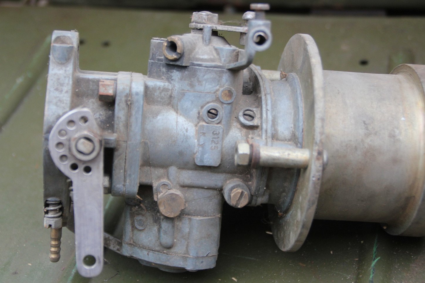

Obitel 24 Жалоба Опубликовано: 26 августа 2019 Дядьки, а это за покемон? Цитата Поделиться сообщением Ссылка на сообщение Поделиться на других сайтах
Midved 350 Жалоба Опубликовано: 29 августа 2019 Похож на jikov для ныссы, но маркировка 3125 говорит , что не он. И переходник под воздухан прикольный, вообще неизвестный науке, мне идея понравилась. Цитата Поделиться сообщением Ссылка на сообщение Поделиться на других сайтах
Obitel 24 Жалоба Опубликовано: 3 сентября 2019 В интернетах 2 упоминания про него что это от "нисы жук". но все упоминания сводятся к продаже. Надо кому за 500р? Цитата Поделиться сообщением Ссылка на сообщение Поделиться на других сайтах
Midved 350 Жалоба Опубликовано: 3 сентября 2019 Заберу ради переходника, в личку напишу. Цитата Поделиться сообщением Ссылка на сообщение Поделиться на других сайтах
