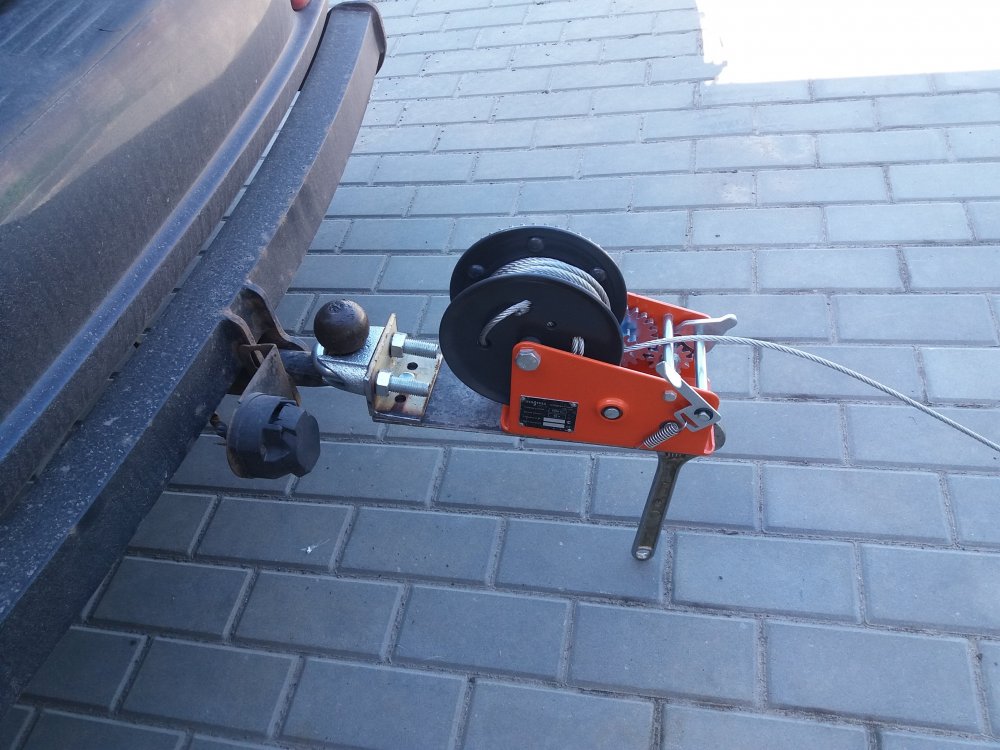

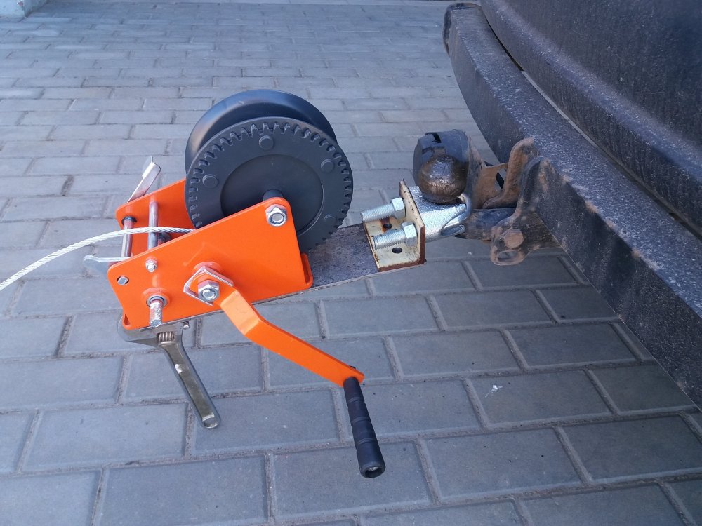

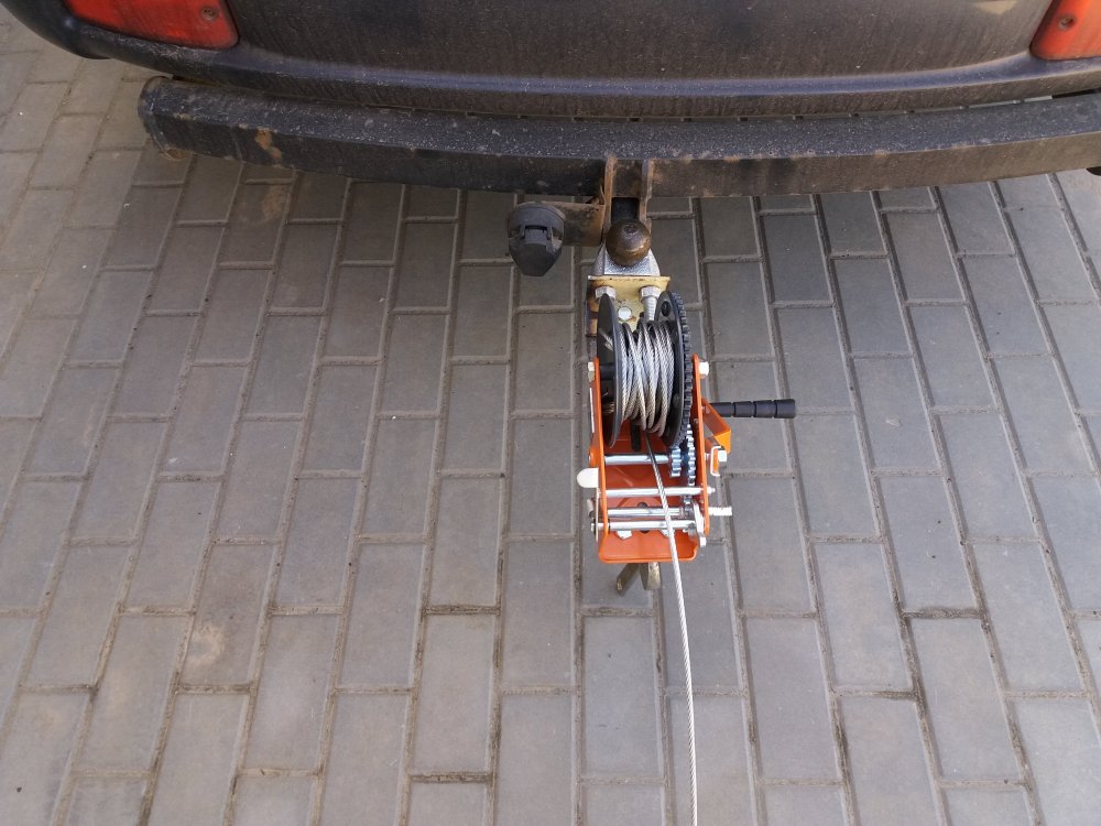

Олег70 29 Жалоба Опубликовано: 25 мая 2021 Начал делать не хитрое приспособление для крепления ручной лебедки на фаркоп ,что бы была возможность подтягивать /спускать лодку в неудобных для спуска/поднятия местах Цитата Поделиться сообщением Ссылка на сообщение Поделиться на других сайтах

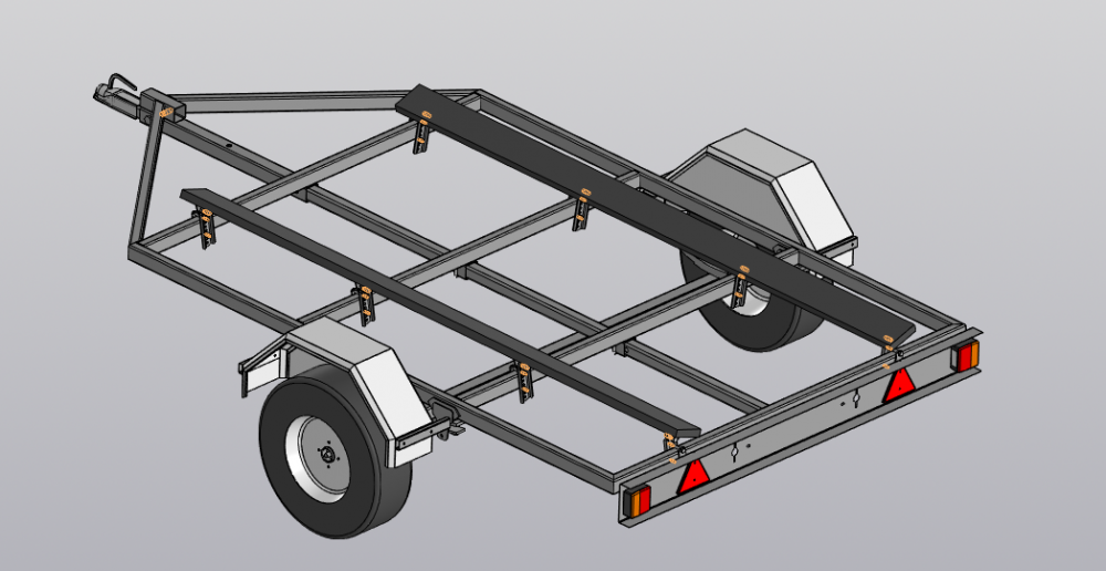

Олег70 29 Жалоба Опубликовано: 27 мая 2021 Прицеп (вид сзади) Цитата Поделиться сообщением Ссылка на сообщение Поделиться на других сайтах
Дуст 11 Жалоба Опубликовано: 27 мая 2021 (изменено) Полная фигня. Нужен постоянный пол ибо это "платформа".. А "подставка" под лодку должна крепиться сверху на пол. ... 4 болта максимум (лучше 2 - 3 )... А так с ума сойдёшь открутить направляйки, прикрутить платформу + прикрутить борта... и обратно ... Ну и "раздвижение" дышла я бы сделал по максимуму сколько возможно... Возможно 3 коленный телескоп.. Или не дорисовано? Изменено 27 мая 2021 пользователем Дуст Цитата Поделиться сообщением Ссылка на сообщение Поделиться на других сайтах
РусланД 8 Жалоба Опубликовано: 27 мая 2021 3 минуты назад, Олег70 сказал: Прицеп (вид сзади) Раздвижное дышло из одной трубы не прогнется в вытянутом положении? Или рассчитано? Мне кажется нужно пару телескопических труб делать параллельно для жесткости. Все-таки универсальность прицепа - это плохая идея. Перетяжеленность и сложность сборки и разборки под каждый функционал. Цитата Поделиться сообщением Ссылка на сообщение Поделиться на других сайтах
Олег70 29 Жалоба Опубликовано: 27 мая 2021 7 минут назад, Дуст сказал: Полная фигня. Нужен постоянный пол ибо это "платформа".. А "подставка" под лодку должна крепиться сверху на пол. ... 4 болта максимум (лучше 2 - 3 )... А так с ума сойдёшь открутить направляйки, прикрутить платформу + прикрутить борта... и обратно ... Ну и "раздвижение" дышла я бы сделал по максимуму сколько возможно... Возможно 3 коленный телескоп.. Или не дорисовано? У меня будет ,так .Пол будет ставится если нужен прицеп .Ничего страшного ,что много крутить. А дышло сделали одним куском ,что бы была прочность.Думаю что из трех кусков получится хлипко.Я уже по этому вопросу думал.Возможно лучше сделать удлинитель дышла -на одном конце шар на другом прицепная головка.По поводу дна была вообще идея ,зашить чем-то легким ,а с низу закрепить пенопласт ,как в блоках плавучести,чтобы прицеп было легче доставать из воды.Вообще прицеп делаю под транспортировку лодки Дон прежде всего ,а использование как грузового ,это уже отдельная опция (моя хотелка) и буду ли я ее реализовывать, это уже будет на следующем этапе.Поэтому будет в документах как прицеп- платформа. Цитата Поделиться сообщением Ссылка на сообщение Поделиться на других сайтах
Олег70 29 Жалоба Опубликовано: 27 мая 2021 1 минуту назад, РусланД сказал: Раздвижное дышло из одной трубы не прогнется в вытянутом положении? Или рассчитано? Мне кажется нужно пару телескопических труб делать параллельно для жесткости. Все-таки универсальность прицепа - это плохая идея. Перетяжеленность и сложность сборки и разборки под каждый функционал. Выдвижное дышло необходимо только чтобы тягачем спустить /вытащить разложенную лодку.ездить в разложенном виде не предполагается. Цитата Поделиться сообщением Ссылка на сообщение Поделиться на других сайтах
Дуст 11 Жалоба Опубликовано: 27 мая 2021 (изменено) 56 минут назад, Олег70 сказал: Думаю что из трех кусков получится хлипко.Я уже по этому вопросу думал.Возможно лучше сделать удлинитель дышла -на одном конце шар на другом прицепная головка Телескоп достаточно прочен будет, а шар/головка... назад толкать неуправляемо, а вперёд тянуть.. кусок троса легче и проще... 56 минут назад, Олег70 сказал: ,а с низу закрепить пенопласт ,как в блоках плавучести,чтобы прицеп было легче доставать из вод Если прицеп будет плавать - шиш на него лодку загонишь... Пустой прицеп или машиной (с длинным дышлом) или тросом тащить... Нафиг пенопласты не нужны... Олег! Я , когда в ГИМСе работал.. не одну сотню раз занимался операцией спустить/достать... И лодки были от Казанки до катера КС-100 тонн в 7 весом... И в очень разных местах приходилось.. (не КС понятно)... Но стандартный ДОН это что то ! Косогор град под 50..выше поле.. Встали на поле.... Отцепили... Трос (капрон) за дышло... другой конец вокруг фаркопа... тормозим тросом и скатываем в реку... Прям в реке раскрыли и вперёд... Кстати легче чем по пляжу до воды докатить ! А уж доставал.. по тропе через кусты тросом метров в 50 длинной..Сложенную естественно... Потому и лыжу с шаром хочу в головку сваять... Как колёса зарываться в грязь и цепляться за палки/траву не будет... 56 минут назад, Олег70 сказал: Ничего страшного ,что много крутит Не выношу тупую и глупую работу... Если её можно избежать... Изменено 27 мая 2021 пользователем Дуст Цитата Поделиться сообщением Ссылка на сообщение Поделиться на других сайтах
Олег70 29 Жалоба Опубликовано: 27 мая 2021 Давайте начнем сначала.Цель создания прицепа-решение вопроса транспортировки лодки ДОН при :1. отсутствия регистрации ГИБДД 2. при отсутствии заводской (или любой другой подвески).3. при дальних перегонах к месту отдыха с грузом более 50 кг.Лично мне прицеп нужен постольку поскольку.У меня регистрация и подвеска на всех лодках есть .Интересен в моем случае только пункт 3.Хороший прицеп или плохой получится покажет время......Если подсчитать по пальцам сколько куплено последние несколько лет (в порыве страсти) лодок без подвески и документов ,то придется разуться.Потом побегав по инстанциям (особенно последнее время) и поняв что регистрация не светит,начинаются поиски на чем ее можно возить или начинаются поиски нового владельца,который начитавшись пятилетних постов и не проконсультировавшись по теперешней ситуации,покупают Дон ,и оказывается на него в основном можно только смотреть ,помыть его от многолетней грязи и т.д .и поступить как предыдущий "владелец".ПИШУ С ПОЛНОЙ ОТВЕТСТВЕННОСТЬЮ Дон без документов ,это запчасти для других владельцев .(если конечно не подразумевается эксплуатация и хранение в одном месте,без переездов и ГИБДД ,или эксплуатация носовой части.ГИМС -вопрос сейчас открыт ).....Я пошел этим путем для подобных "владельцев" . За идею был взят прицеп под Дон Андрея (ROLIKA) из Киева (его посты на Драйве).У нас пока я не видел позывов изготовить что-то подобное.И я бы этим не занимался, но грех упустить такую возможность, когда предприятие которое изготовит ,то что хочешь и еще выдаст документы для регистрации "под боком". Цитата Поделиться сообщением Ссылка на сообщение Поделиться на других сайтах

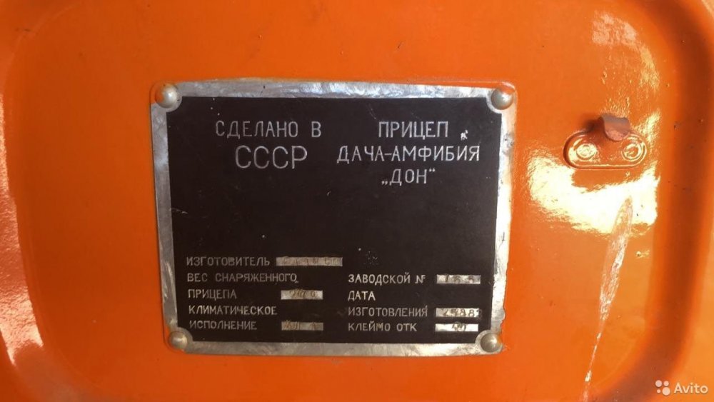

Олег70 29 Жалоба Опубликовано: 16 июня 2021 https://www.avito.ru/ufa/vodnyy_transport/prodam_lodku_don_amfibiya_dacha_2168534006 лодка в Уфе .ГИБДД нет .Табличка -самопал.Хозяин или разводила или не в курсе .Скорее всего первое. Цитата Поделиться сообщением Ссылка на сообщение Поделиться на других сайтах
Олег70 29 Жалоба Опубликовано: 16 июня 2021 (изменено) Изменено 16 июня 2021 пользователем Олег70 Цитата Поделиться сообщением Ссылка на сообщение Поделиться на других сайтах
Олег70 29 Жалоба Опубликовано: 16 июня 2021 Ваше мнение господа Цитата Поделиться сообщением Ссылка на сообщение Поделиться на других сайтах
Олег70 29 Жалоба Опубликовано: 16 июня 2021 Цитата Поделиться сообщением Ссылка на сообщение Поделиться на других сайтах
Дуст 11 Жалоба Опубликовано: 16 июня 2021 (изменено) 1 час назад, Олег70 сказал: Ваше мнение господа Жрунемогу! (Сходил на свойском сравнил.. )Разве что "сделано в Одессе" не напечатано ! Хоть бы с оригиналами ознакомились ! Да и металл не тот.. похоже... Но мож и прокатит, жертвам ЕГЭ ? Кстати выбитых на корпусе номеров (серийных) не нашёл.. (есть на деталях номер изделия (?)).. как самолйт, бля ! Олежек! Твоя то табличка, похоже, на кухне лежит? На досочке разделочной ? Внимательнее надо... ТЩательнее... Ты скоро станешь главным ГУРУ по ДОНам ! ... Если УЖЕ не стал ! С уважением! Изменено 16 июня 2021 пользователем Дуст Цитата Поделиться сообщением Ссылка на сообщение Поделиться на других сайтах
