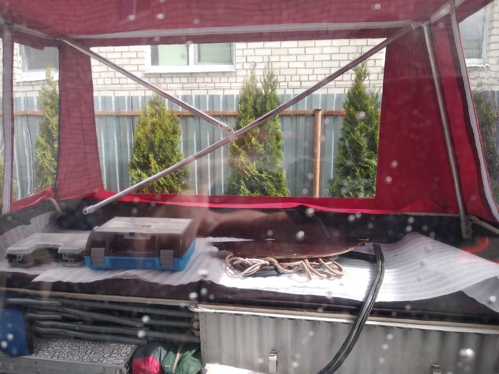

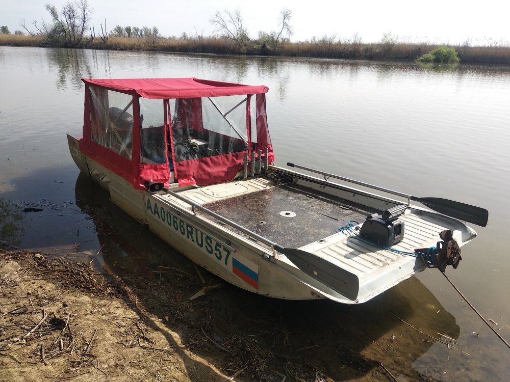

Avan_57 1 Жалоба Опубликовано: 14 мая 2022 ходовой тент вот такой у меня получился из остатков Souleda и Sanbrella, трансформер из пяти элементов (крыша и четыре стенки пристёгиваются на молниях). На жарком солнце крыша остается, а ночью (на рыбалке живу в лодке) или в дождь стенки пристёгиваю. Тент на всю лодку- это слишком огромный парус. Цитата Поделиться сообщением Ссылка на сообщение Поделиться на других сайтах
Дон 096 7 Жалоба Опубликовано: 15 мая 2022 (изменено) Добрый день, сделано замечательно! А как на счет дождя? Плоская крыша собирает воду. Если вас не затруднит, опубликуйте фото арматуры и мест крепления её к лодке. С уважением, 096 Изменено 15 мая 2022 пользователем Дон 096 Цитата Поделиться сообщением Ссылка на сообщение Поделиться на других сайтах
Avan_57 1 Жалоба Опубликовано: 15 мая 2022 дождь на плоской крыше собирается, но легким движением руки уходит за борт, крепление дуг в штатные места, задние стойки снимаются, остальное вместе с крышей укладывается на зад лодки Цитата Поделиться сообщением Ссылка на сообщение Поделиться на других сайтах

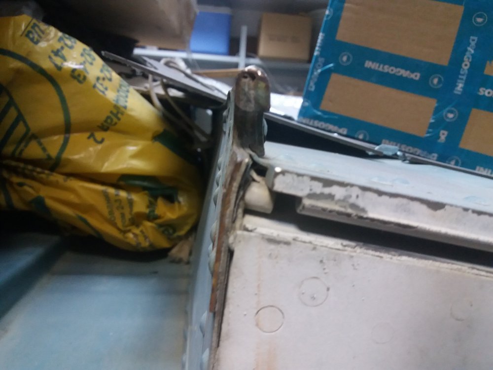

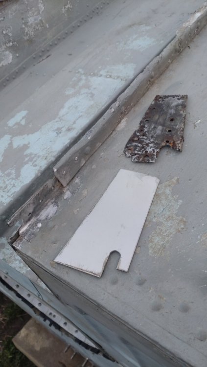

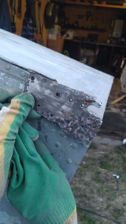

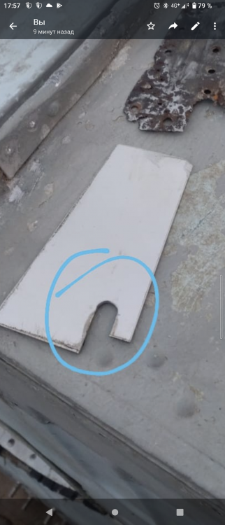

+79056012053 1 Жалоба Опубликовано: 15 мая 2022 4 часа назад, Олег70 сказал: .Посмотрим-обсудим. ПНД щитаю для изготовления не подойдет.У него большое коэффициент расширения.При значительных из менениях температуры его будет рвать .Я видел это при реконструкции прицепа-дачи.Зимой все порвало.Нужно было хранить в теплом помещении, но это было малореально, да и не кто не мог предположить такой исход. Сегодня пытался поставить щит и сфоткать но он дважды выпадал крепление в труху .Вообщем все пришло к этому) Цитата Поделиться сообщением Ссылка на сообщение Поделиться на других сайтах

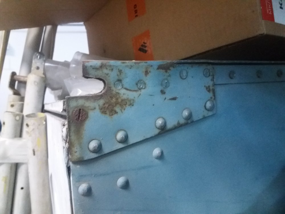

Олег70 29 Жалоба Опубликовано: 15 мая 2022 (изменено) Посмотрите как этот узел в оригинале - накладка с подворотом.Не расстраивайтесь ничего аварийного. Сделайте новые накладки и приклепайте или прикрутите анодированным крепежом используйте автогерметик ПП50(по моему называется) Изменено 17 мая 2022 пользователем Олег70 Цитата Поделиться сообщением Ссылка на сообщение Поделиться на других сайтах

+79056012053 1 Жалоба Опубликовано: 15 мая 2022 Это как раз в тему спасибо.я уже начал восстановление из нержавейки 1,5-2 мм на фото выше .вот думаю что с ответной частью делать.Щит чуть уже видимо его ломало при установке.обнаружил небольшую течь из под болта балки фаркопа но думаю там тоже решаемо. Цитата Поделиться сообщением Ссылка на сообщение Поделиться на других сайтах

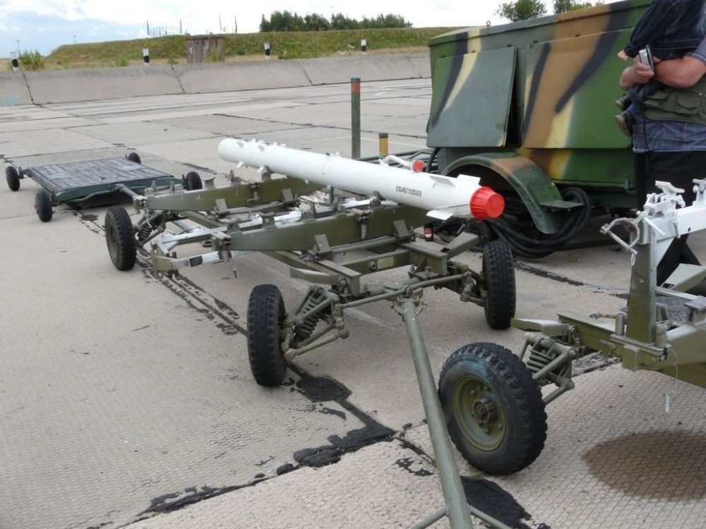

РусланД 8 Жалоба Опубликовано: 15 мая 2022 Коллеги, как думаете, если сделать прицеп для Дона на базе подвески вот такой телеги - он нормально будет эксплуатироваться? В части хода подвески и надежности при интенсивной эксплуатации. Естественно, что колеса будут от ВАЗ и добавятся аморты. В идеале хотелось бы использовать обе оси, чтобы они раздвигались вместе с прицепом при раскладывании лодки и спуске на воду, ну и наоборот при транспортировке. Цитата Поделиться сообщением Ссылка на сообщение Поделиться на других сайтах
Федот68 4 337 Жалоба Опубликовано: 15 мая 2022 по аэродрому - нормально А что ГАИ тебе про ДОП скажет... Даже чОрт знать не может... Цитата Поделиться сообщением Ссылка на сообщение Поделиться на других сайтах
+79056012053 1 Жалоба Опубликовано: 16 мая 2022 20 часов назад, Олег70 сказал: Посмотрите как этот узел в оригинале накладка с подворотом.Не расстраивайтесь ничего аварийного. Сделайте новые накладки и приклепайте или прикрутите анодированным крепежом используйте автогерметик ПП50(по моему называется) Коллеги почему этот узел сделан именно таким образом? Я собрался восстановить эту деталь из нержавейки почему я не могу сделать просто отверстие . Я нашел одно объяснение скорость монтажа меньше крутить может я что-то упустил? Цитата Поделиться сообщением Ссылка на сообщение Поделиться на других сайтах
+79056012053 1 Жалоба Опубликовано: 16 мая 2022 14.05.2022 в 22:15, Avan_57 сказал: ходовой тент вот такой у меня получился из остатков Souleda и Sanbrella, Обзор крутой приму во внимание .а что за крепление в центре передней половины Цитата Поделиться сообщением Ссылка на сообщение Поделиться на других сайтах
Avan_57 1 Жалоба Опубликовано: 16 мая 2022 1 час назад, +79056012053 сказал: Обзор крутой приму во внимание .а что за крепление в центре передней половины врезное потайное крепление для вращающегося вокруг оси офисного кресла (оно же для установки ноги стола на передней палубе). Есть в интернет магазине лодочных принадлежностей Цитата Поделиться сообщением Ссылка на сообщение Поделиться на других сайтах

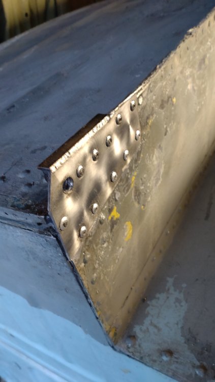

+79056012053 1 Жалоба Опубликовано: 17 мая 2022 (изменено) Свалял из нержавейки 2мм верхний ряд заклёпок нержавейка думаю они крепче (думаю )нижний алюминий .оставил пока отверстие под 10 если если это влияет только на скорость и удобство установки то оставлю так .А то при раскладывании друг чуть не испортил новые кросовки ) Изменено 17 мая 2022 пользователем +79056012053 Цитата Поделиться сообщением Ссылка на сообщение Поделиться на других сайтах
Федот68 4 337 Жалоба Опубликовано: 18 мая 2022 7 часов назад, +79056012053 сказал: Свалял из нержавейки 2мм верхний ряд заклёпок нержавейка думаю они крепче (думаю )нижний алюминий .оставил пока отверстие под 10 если если это влияет только на скорость и удобство установки то оставлю так .А то при раскладывании друг чуть не испортил новые кросовки ) Очень зря так сделал Электрохимическая коррозия - штука беспощадная. Цитата Поделиться сообщением Ссылка на сообщение Поделиться на других сайтах
+79056012053 1 Жалоба Опубликовано: 18 мая 2022 3 часа назад, Федот68 сказал: Очень зря так сделал Электрохимическая коррозия - штука беспощадная. Можно подробнее где косяк? Цитата Поделиться сообщением Ссылка на сообщение Поделиться на других сайтах
РусланД 8 Жалоба Опубликовано: 18 мая 2022 14 минут назад, +79056012053 сказал: Можно подробнее где косяк? Люминь со сталью начнут взаимодействовать и разрушаться. Надо из одного материала стараться все делать 1 Цитата Поделиться сообщением Ссылка на сообщение Поделиться на других сайтах

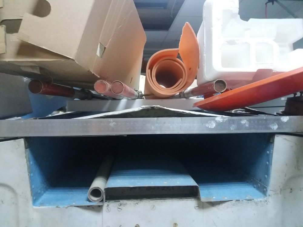

+79056012053 1 Жалоба Опубликовано: 18 мая 2022 Коллеги есть ли у кого фото лодки с торца где стоит гидрощит (с установленным оригинальным гидрощитом)? буду признателен Цитата Поделиться сообщением Ссылка на сообщение Поделиться на других сайтах
