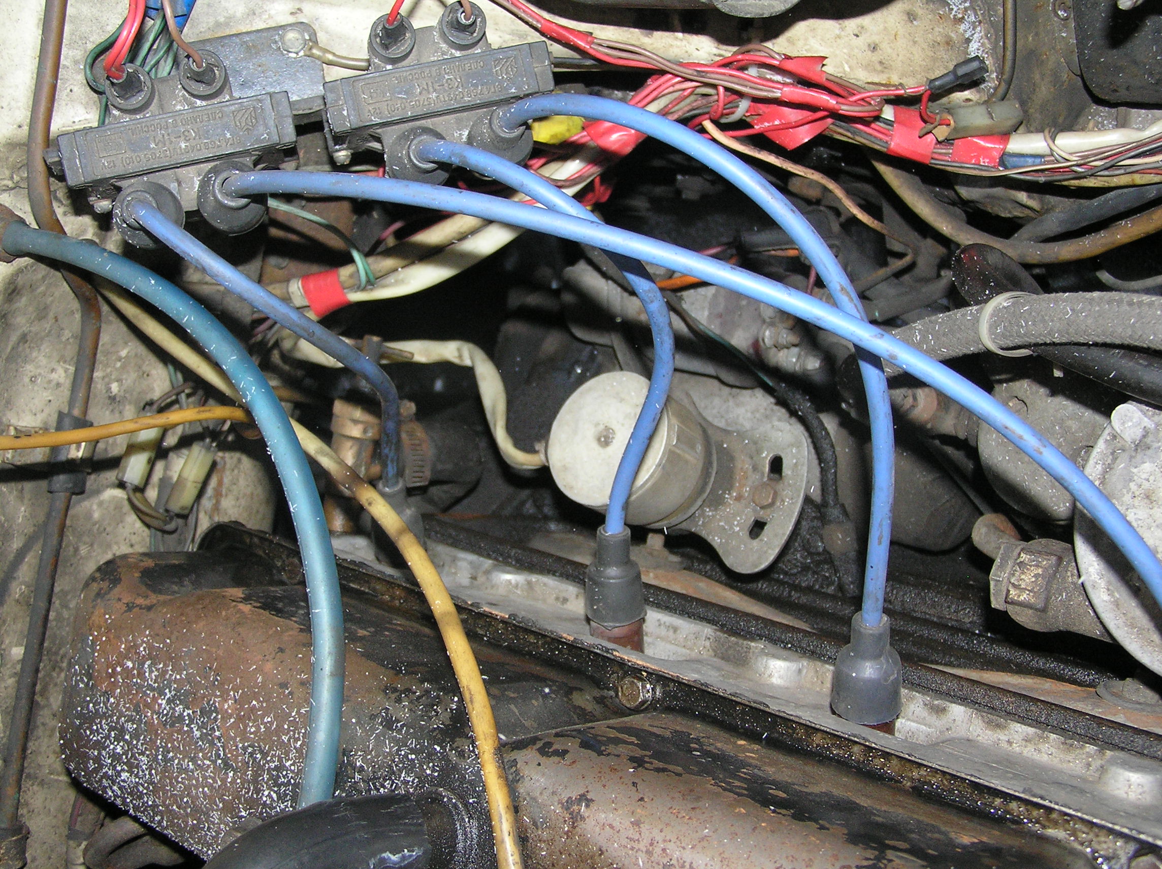

esk 2 Жалоба Опубликовано: 14 апреля 2009 фотки результата: общий вид - трамблёр, катушка, коммутатор. Жгут проводов длинный зараза, в принципе позволяет коммутатор убрать в салон под приборку. По навесному осталось тока по-человечески провечти все патрубки охлаждения. непонятно тока как переходник к блоку крепится а то выточил все понятно а как крепить непонятно? Цитата Поделиться сообщением Ссылка на сообщение Поделиться на других сайтах

Raider 53 Жалоба Опубликовано: 15 апреля 2009 непонятно тока как переходник к блоку крепится а то выточил все понятно а как крепить непонятно? Ну а как к блоку крепится штатный распределитель зажигания? Точно также и переходник. Что непонятного? Цитата Поделиться сообщением Ссылка на сообщение Поделиться на других сайтах
esk 2 Жалоба Опубликовано: 15 апреля 2009 Ну а как к блоку крепится штатный распределитель зажигания? Точно также и переходник. Что непонятного? Ладно пойду придумывать. Цитата Поделиться сообщением Ссылка на сообщение Поделиться на других сайтах

esk 2 Жалоба Опубликовано: 17 апреля 2009 Усе замострячил, Двиг работает ровнее ещё конечно свечи NGK воткнул провода силиконовые с хорошими колпачками чтоб не проникала вода никуда, заводится лучше, тока с карбом разобраться осталось. Цитата Поделиться сообщением Ссылка на сообщение Поделиться на других сайтах
esk 2 Жалоба Опубликовано: 17 апреля 2009 Диггеру отдельное спасибо за идею чертежи фотки Цитата Поделиться сообщением Ссылка на сообщение Поделиться на других сайтах
