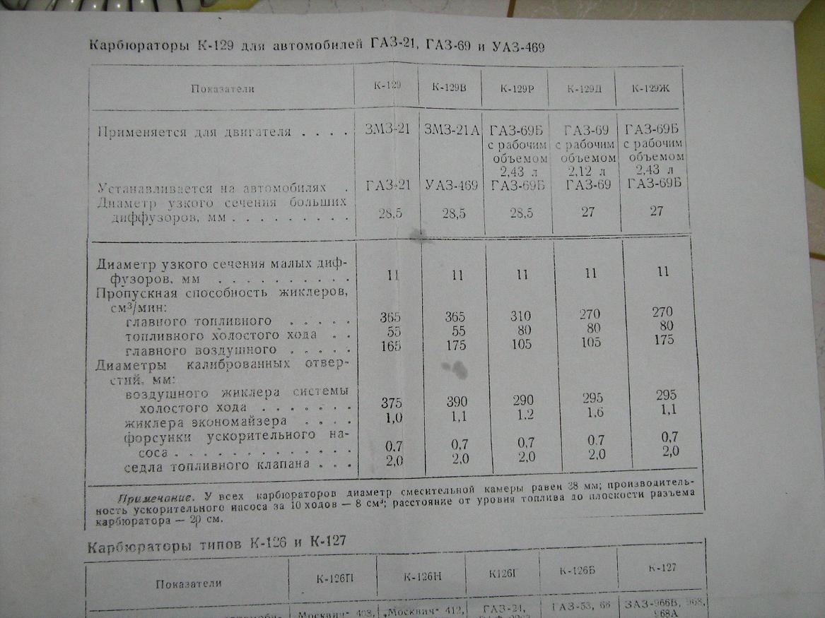

tvi_iv 0 Жалоба Опубликовано: 6 апреля 2008 Данные по К-129, устанавливавшихся на ГАЗ-69 (ксерокопия из неизвестной книжки) Цитата Поделиться сообщением Ссылка на сообщение Поделиться на других сайтах
