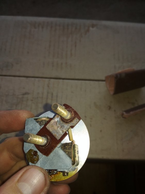

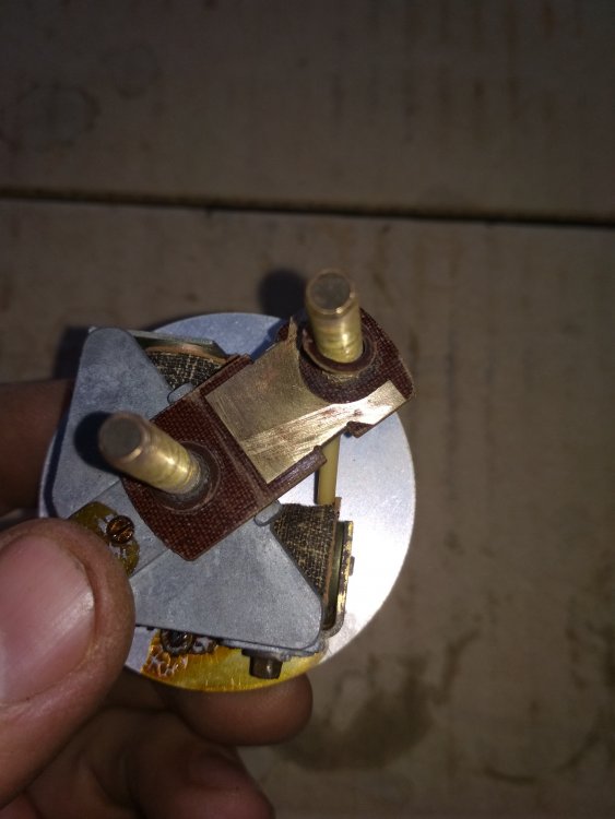

Kovalski 92 Жалоба Опубликовано: 29 октября 2020 (изменено) Подниму старую тему. Столкнулся с проблемой - указатель при включении зажигания показывал постоянный уровень на нулевой отметке, при выключении зажигания - падала ниже нуля влево. Датчик в бензобак поставил от УАЗ, немного подогнув тягу поплавка под размер родной. На положение датчика указатель не реагировал. Суть проблемы оказалась внутри - окислился контакт массы внутри, зачистил его, нормально притянул к корпусу и обеспечил контакт между корпусом показометра и приборкой (там есть специальный язычок, контактирующий с корпусом указателя), и указатель стал показывать уровень! Изменено 29 октября 2020 пользователем Kovalski Цитата Поделиться сообщением Ссылка на сообщение Поделиться на других сайтах
