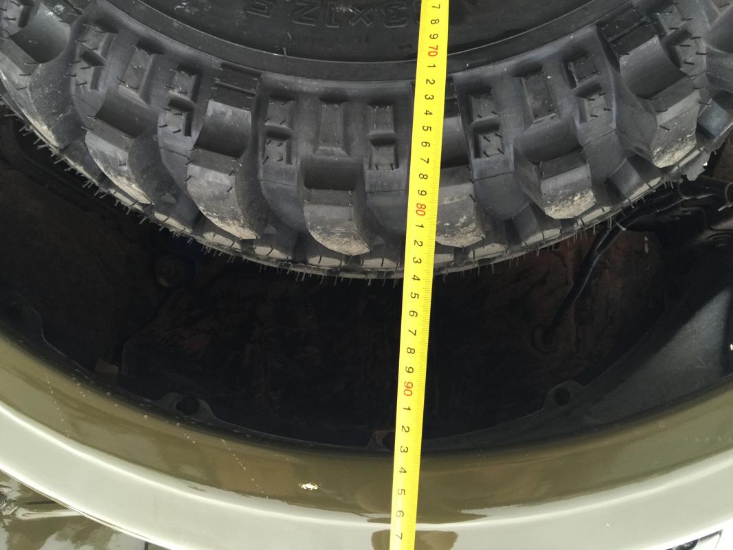

На Берлин 211 Жалоба Опубликовано: 15 июля 2015 (изменено) всем здаров!!! Мои колесики клиренс передний мост высота от земли (хз почему к верх ногами загружается) Теперь вводные Диск R15, ширина 8, вылет -19ЕТ Резина форвард сафари 500 33/12.5 ГАЗон не люфтован, серьги родные, задние рессоры новодел чусовской без 2-х листов, передние перебраны оставлен коренной и подкоренной остальной пакет новые от бухани. В левом повороте, руль до упора, выжатая педаль сцепления за колесо не задевает Крылья стеклопластик +5 см к стандарту, заказаны в местном интернет магазе Ну вот собственно и все по колесам, может кому и поможет не ломать лишний раз голову Изменено 16 июля 2015 пользователем На Берлин 5 Цитата Поделиться сообщением Ссылка на сообщение Поделиться на других сайтах
