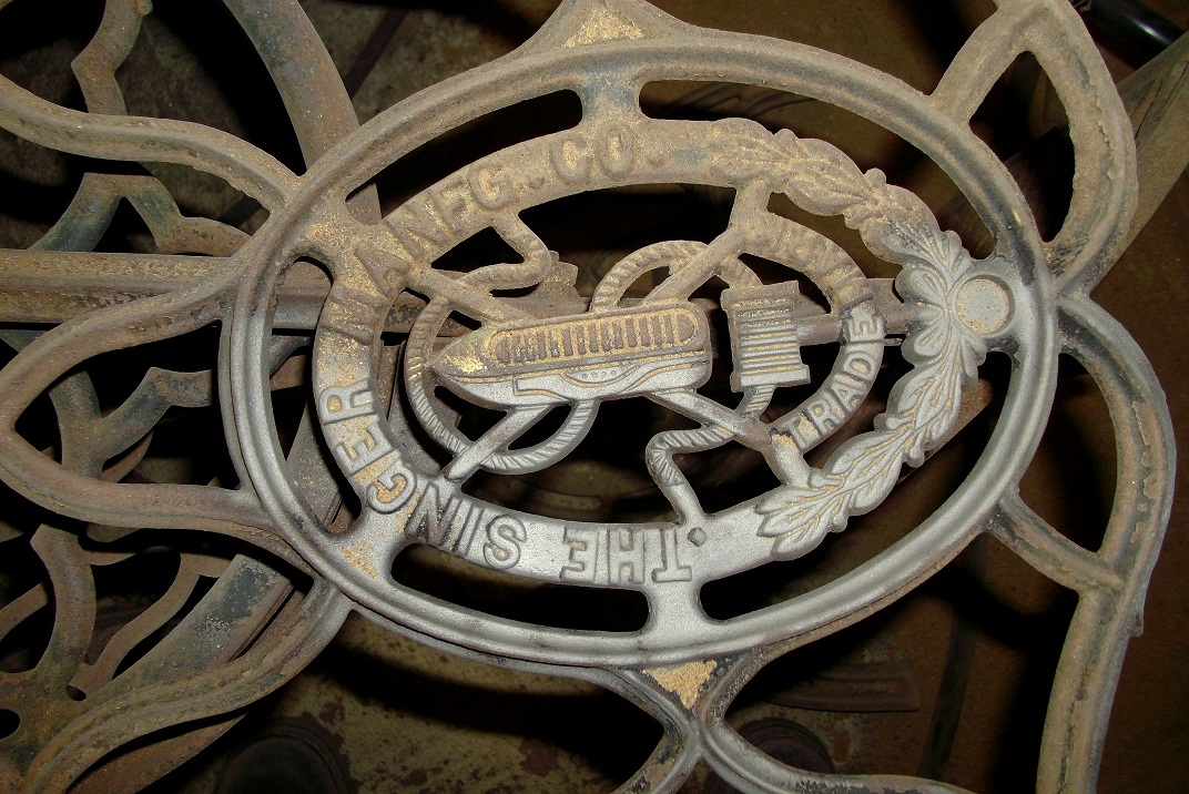

ив.ив 1 Жалоба Опубликовано: 21 ноября 2011 Решил опробовать на чугунной литой детали Результат работы. Использованный песок и ситечко для посеивания Цитата Поделиться сообщением Ссылка на сообщение Поделиться на других сайтах
Вячеслав 7 565 Жалоба Опубликовано: 22 ноября 2011 А есть смысл такие детали,или чуть меньше размером,в коробку скажем картонную из под (газ-плита,холодильник,водогрейка) засовывать?!...в целях экономии...песочек собирать проще...или если промахнёшся коробка насквозь?...так целься лучше...надо коробку, или нет,что бы отпескоструить деталь небольших размеров? Цитата Поделиться сообщением Ссылка на сообщение Поделиться на других сайтах
ив.ив 1 Жалоба Опубликовано: 22 ноября 2011 (изменено) "А есть смысл такие детали,или чуть меньше размером,в коробку скажем картонную из под (газ-плита,холодильник,водогрейка) засовывать?!" С дополнением полностью согласен в следующий раз буду использовать какой нибудь подручный ящик. И песок не придётся со всего помещения собирать и охрану успокаивать - песок так летел из дверей помещения, что охрана решила что пожар. Изменено 22 ноября 2011 пользователем ив.ив Цитата Поделиться сообщением Ссылка на сообщение Поделиться на других сайтах
деточкин 667 Жалоба Опубликовано: 22 ноября 2011 А есть смысл такие детали,или чуть меньше размером,в коробку скажем картонную из под (газ-плита,холодильник,водогрейка) засовывать?!...в целях экономии...песочек собирать проще...или если промахнёшся коробка насквозь?...так целься лучше...надо коробку, или нет,что бы отпескоструить деталь небольших размеров? Я именно так и обдирал свой мотик по частям,в коробке от телевизора,тремя вёдрами абразива обошелся.Коробку не пробивало,напор был слабый. Цитата Поделиться сообщением Ссылка на сообщение Поделиться на других сайтах
