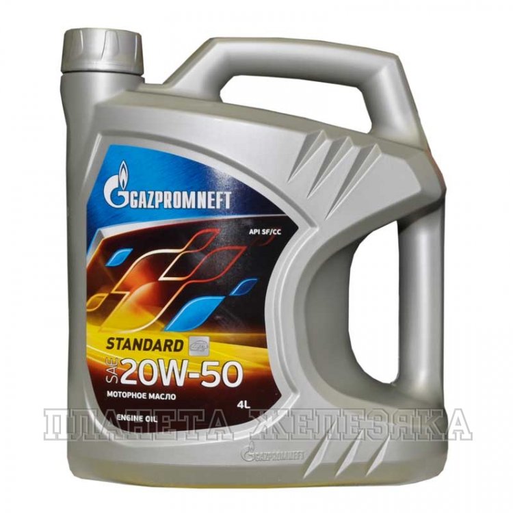

ВладимирВ 3 358 Жалоба Опубликовано: 28 апреля 2018 Я переделал ФГО на жигулевский, и залил такое, 600 рэ за 4л. Давление даже на прогретом ниже 2 не опускается. Наверно густовато, в след. замену возьму пожиже. Цитата Поделиться сообщением Ссылка на сообщение Поделиться на других сайтах
