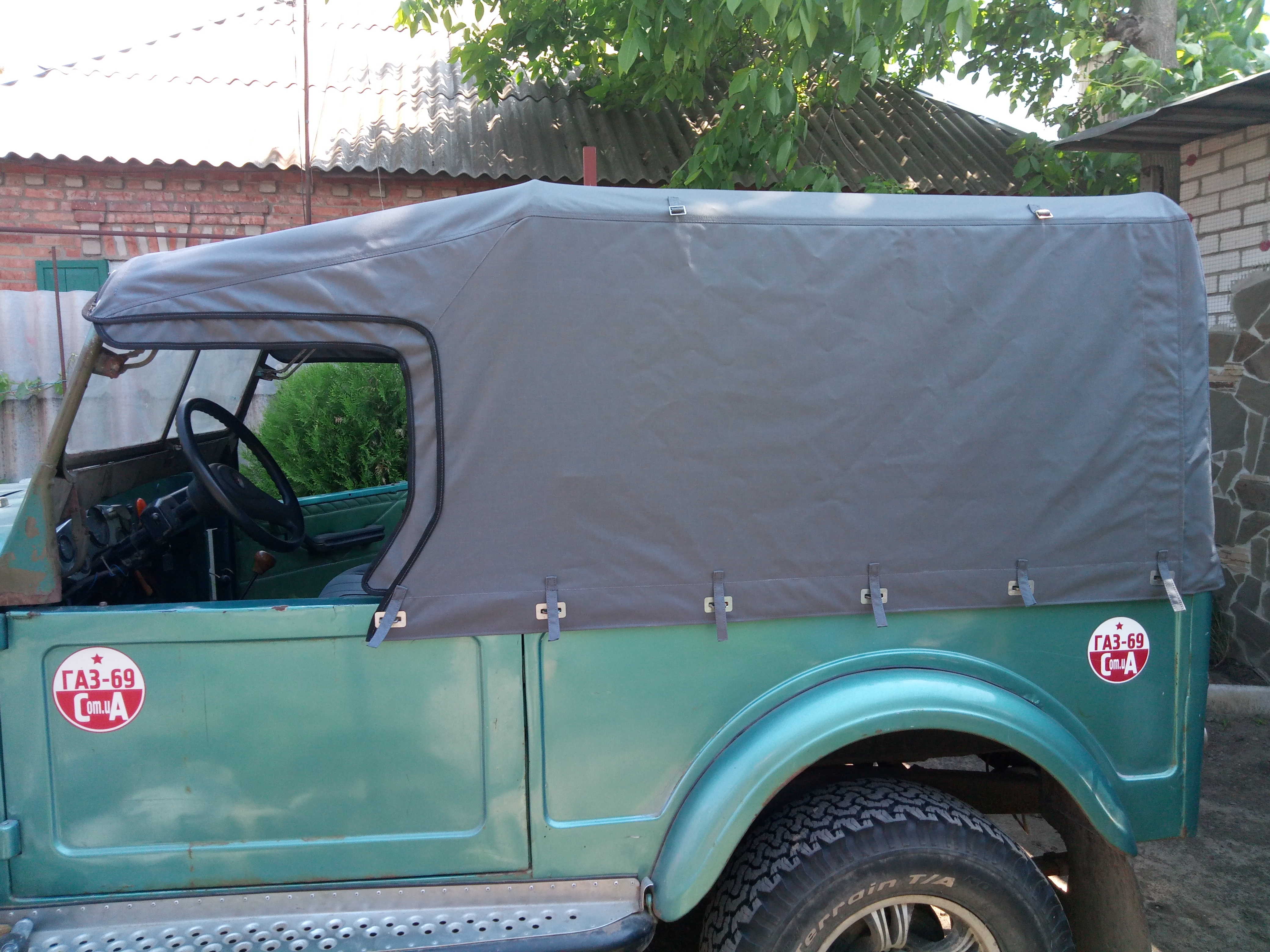

CARS 1 666 Жалоба Опубликовано: 9 ноября 2017 (изменено) В 09.08.2017 в 12:03, Valera69 сказал: Были приглашены нашим одноклубником Юрием в г.Воронеж ,для пошива тента на его Газик,вот что из этого вышло,материал родной трехслойный брезент. Подскажите а сколько будет стоить такой тент Вашего производства, из оригинальной ткани? Изменено 9 ноября 2017 пользователем CARS 1 Цитата Поделиться сообщением Ссылка на сообщение Поделиться на других сайтах
Valera69 215 Жалоба Опубликовано: 10 ноября 2017 В 09.11.2017 в 21:27, CARS сказал: Подскажите а сколько будет стоить такой тент Вашего производства, из оригинальной ткани? Увы такого материала нет. Цитата Поделиться сообщением Ссылка на сообщение Поделиться на других сайтах

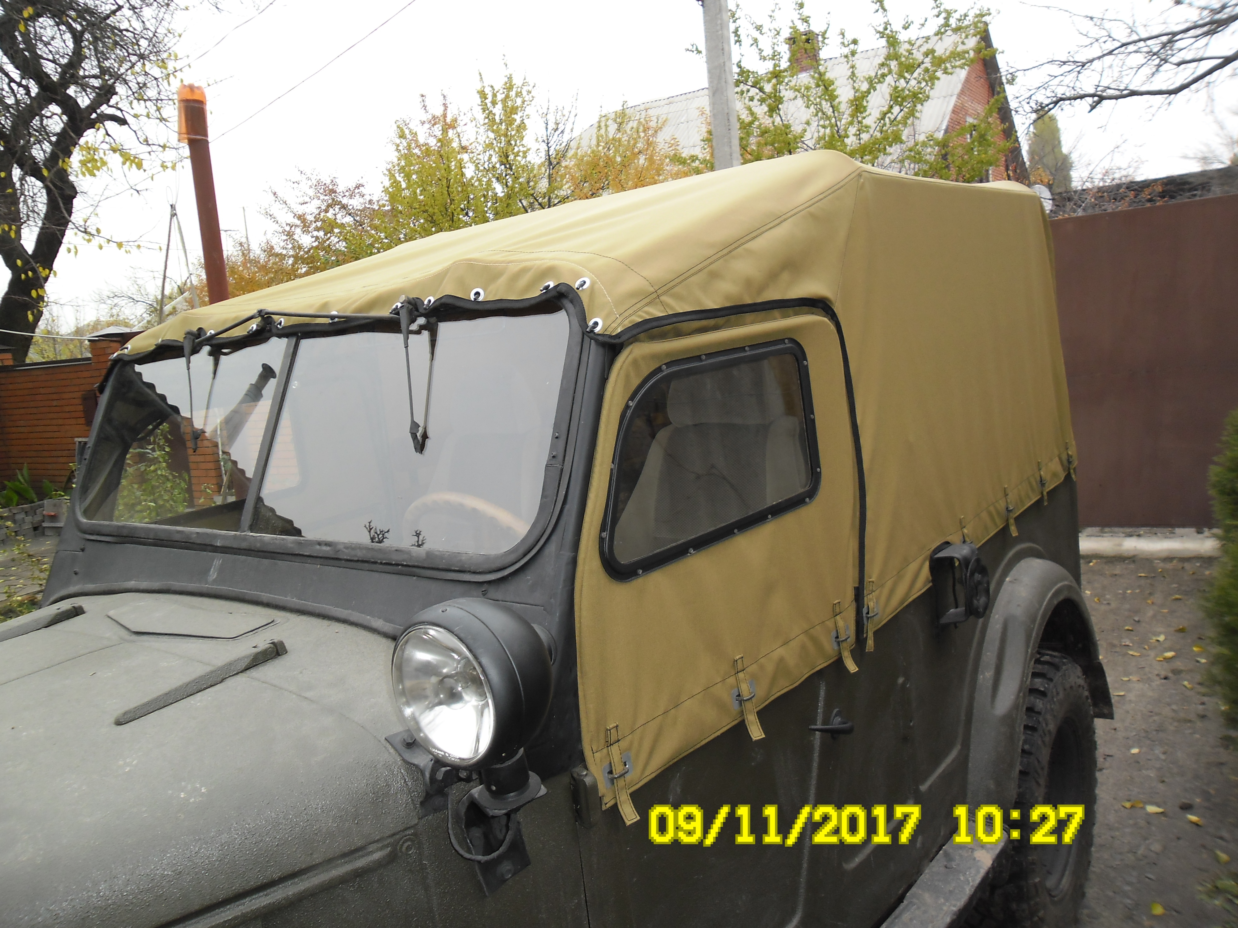

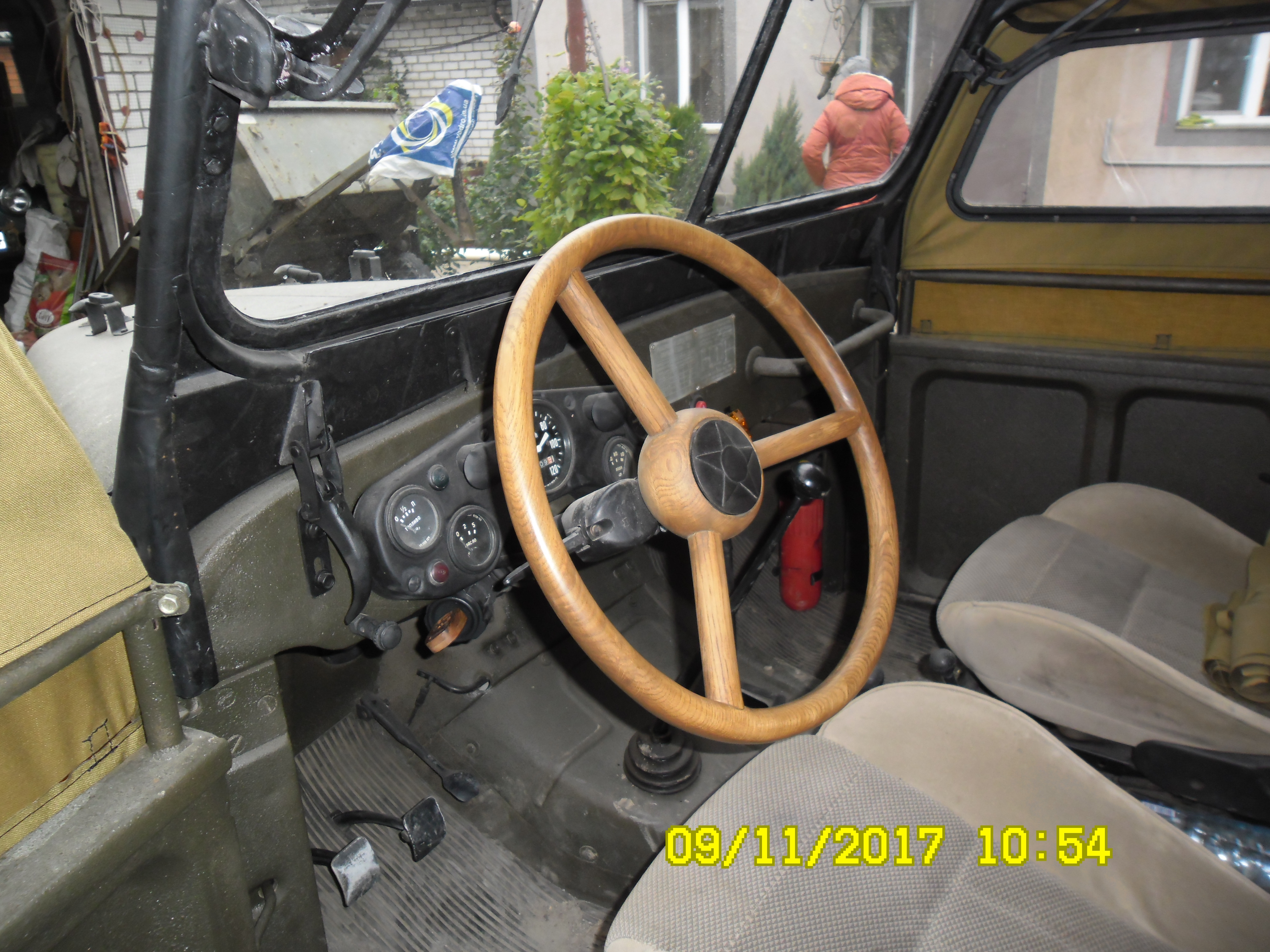

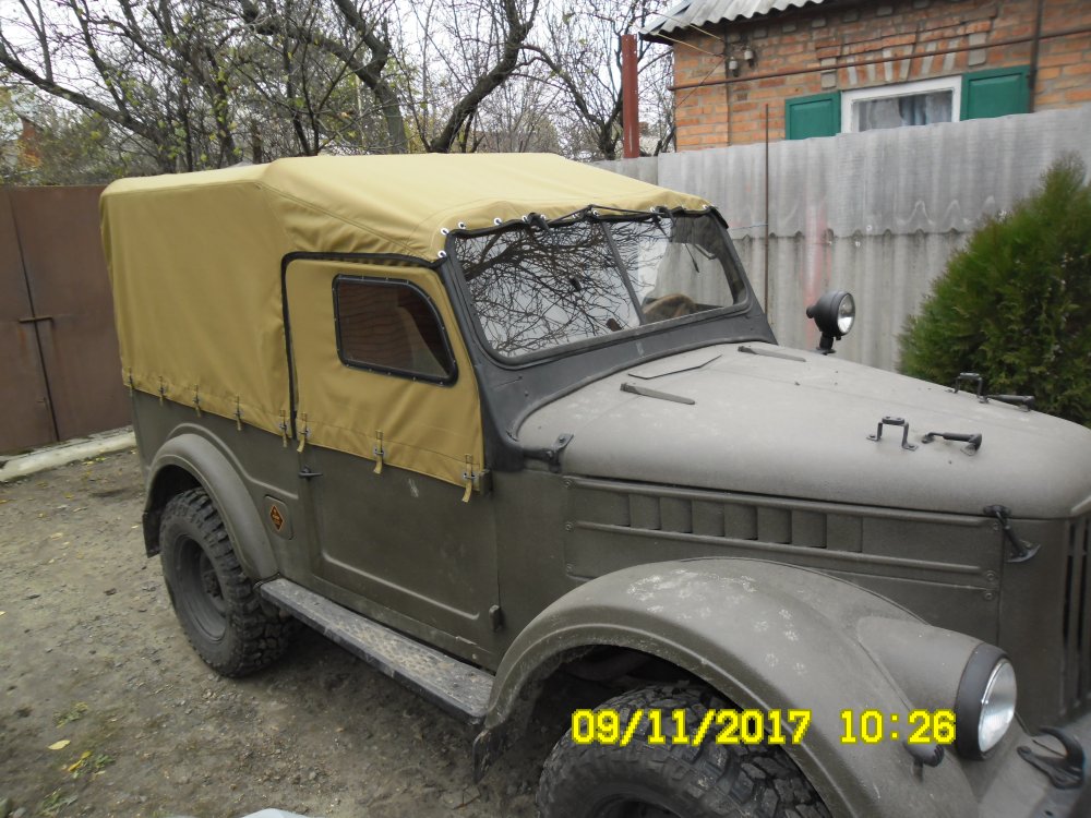

Valera69 215 Жалоба Опубликовано: 21 ноября 2017 Очередной тент уехал к одноклубнику,материал "кордура" цвет "койот". Парень занимается деревом вот и изготовил деревянный руль. 2 Цитата Поделиться сообщением Ссылка на сообщение Поделиться на других сайтах
Мышь 263 Жалоба Опубликовано: 21 ноября 2017 Угу, видел его на драйве, еще и у Вас спрошу: сильно промокает? Можно края тента в цвет самого тента отделать, чтобы не черная полоска там была? На ЛуАЗ делаете? Цитата Поделиться сообщением Ссылка на сообщение Поделиться на других сайтах
Valera69 215 Жалоба Опубликовано: 21 ноября 2017 Кордура плотность 1000ден,2 года у парня стояла машина на улице(цвет черный)все в порядке ,но не желательно чтоб была лужа на тенте(сверху),еще черный сильно выгорает,край конечно можно обшить материалом в цвет тойсть этой же кордурой. Цитата Поделиться сообщением Ссылка на сообщение Поделиться на других сайтах

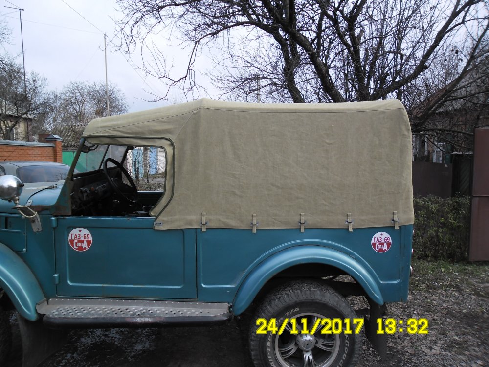

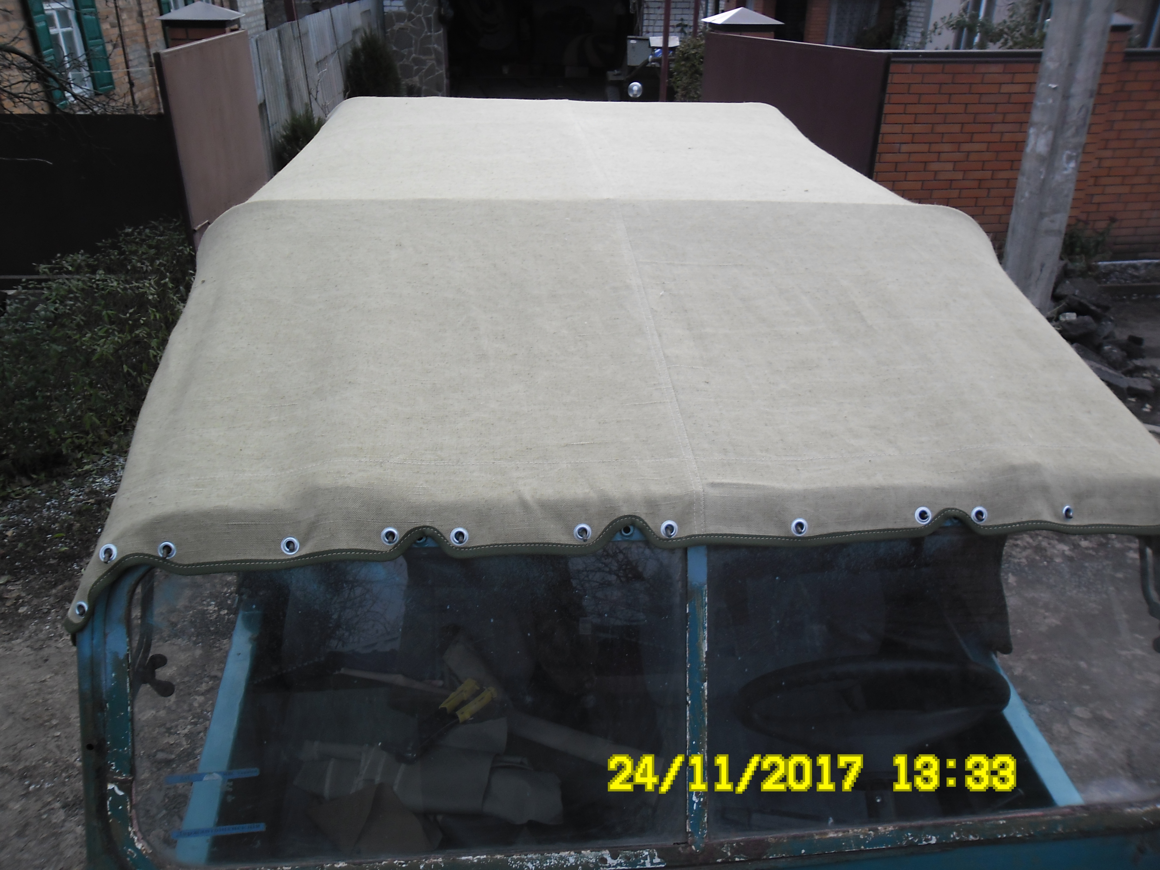

Valera69 215 Жалоба Опубликовано: 30 ноября 2017 Очередной тент,на этот раз уезжает в Венгрию,подождем отчет от хозяина. 2 Цитата Поделиться сообщением Ссылка на сообщение Поделиться на других сайтах

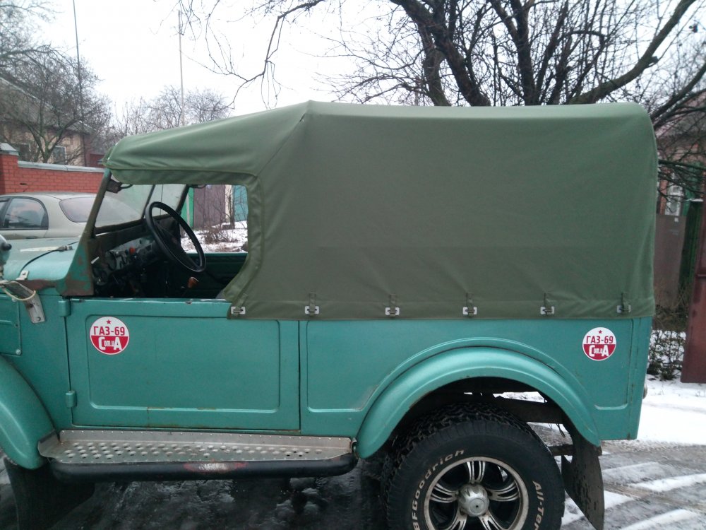

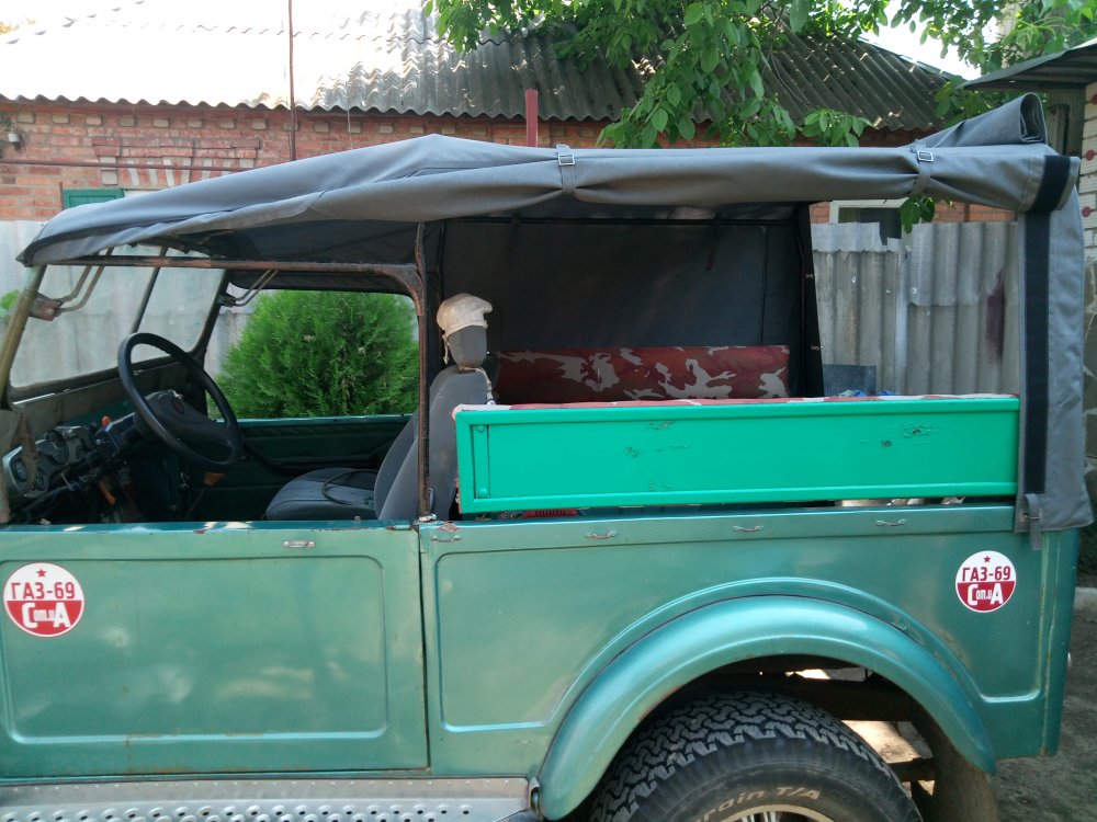

Valera69 215 Жалоба Опубликовано: 18 января 2018 Очередной,зеленая кордура. 2 Цитата Поделиться сообщением Ссылка на сообщение Поделиться на других сайтах
Саша Вии 789 Жалоба Опубликовано: 18 января 2018 Че- то непонятно, почему на водительскую расширенную дверь проем под стандартную дверь пошили? Цитата Поделиться сообщением Ссылка на сообщение Поделиться на других сайтах
ВладимирВ 3 510 Жалоба Опубликовано: 18 января 2018 (изменено) 7 минут назад, Саша Вии сказал: Че- то непонятно, почему на водительскую расширенную дверь проем под стандартную дверь пошили? так это ж манекен...))) Изменено 18 января 2018 пользователем ВладимирВ Цитата Поделиться сообщением Ссылка на сообщение Поделиться на других сайтах

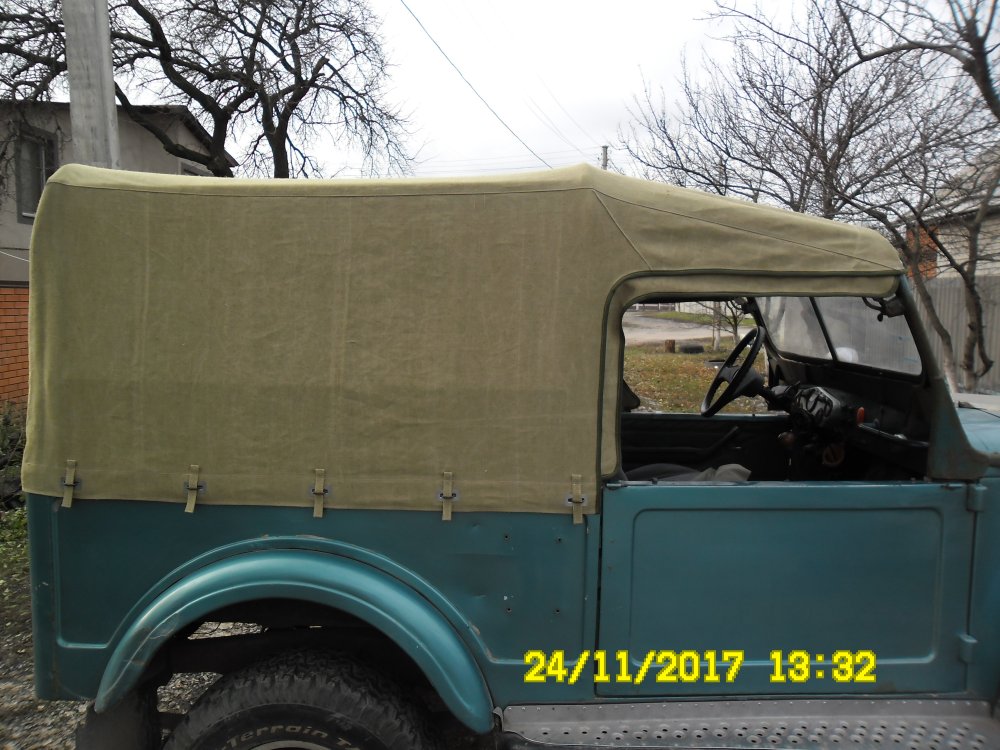

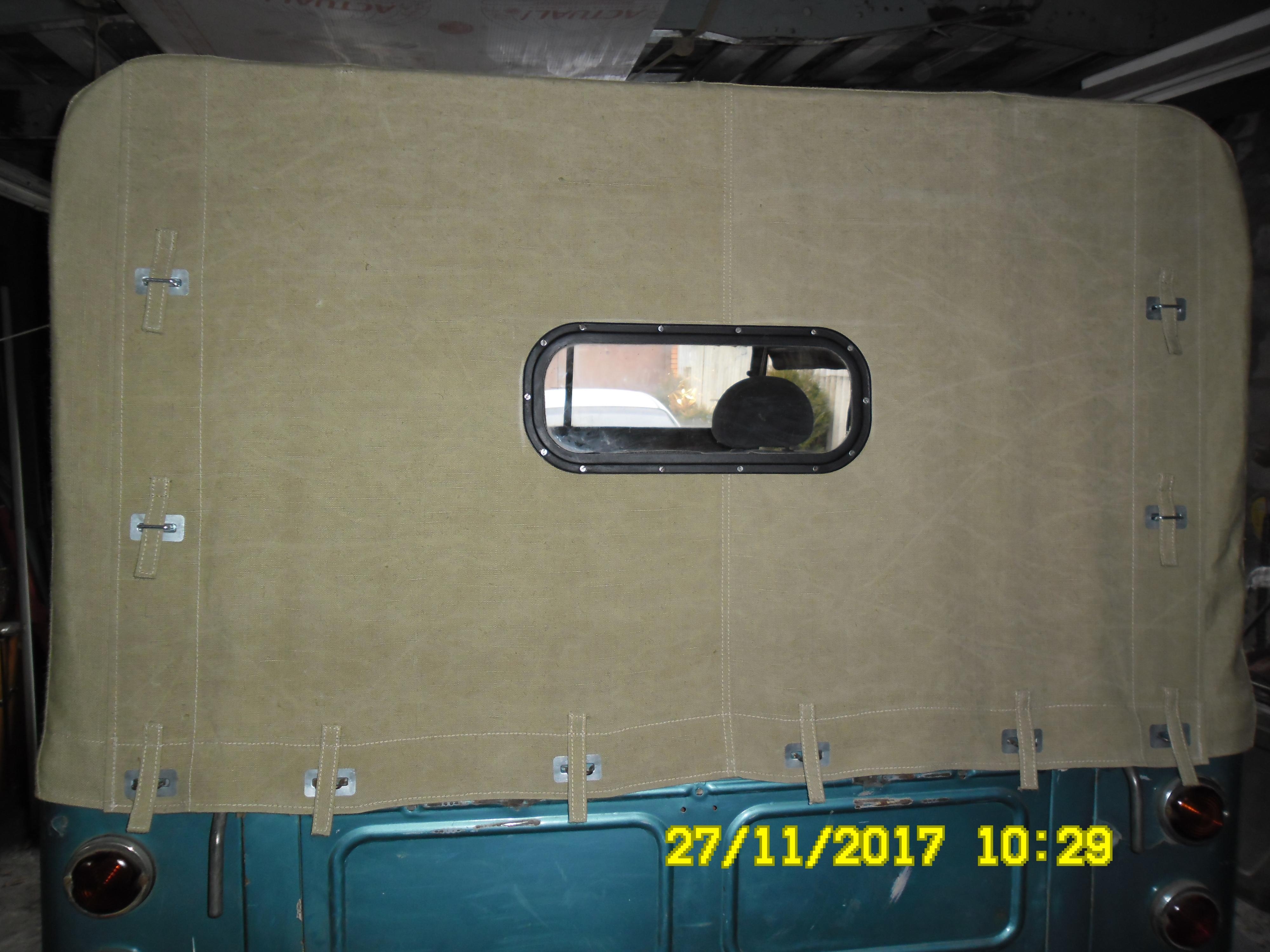

Valera69 215 Жалоба Опубликовано: 11 февраля 2018 Маленький отчет прислал одноклубник. 2 Цитата Поделиться сообщением Ссылка на сообщение Поделиться на других сайтах

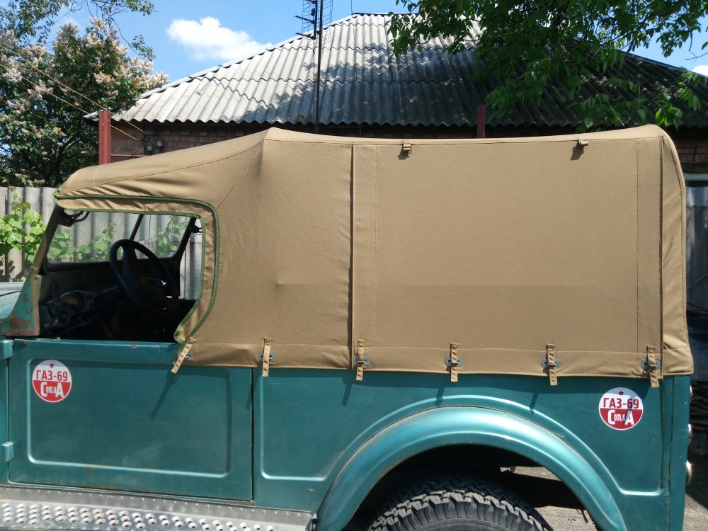

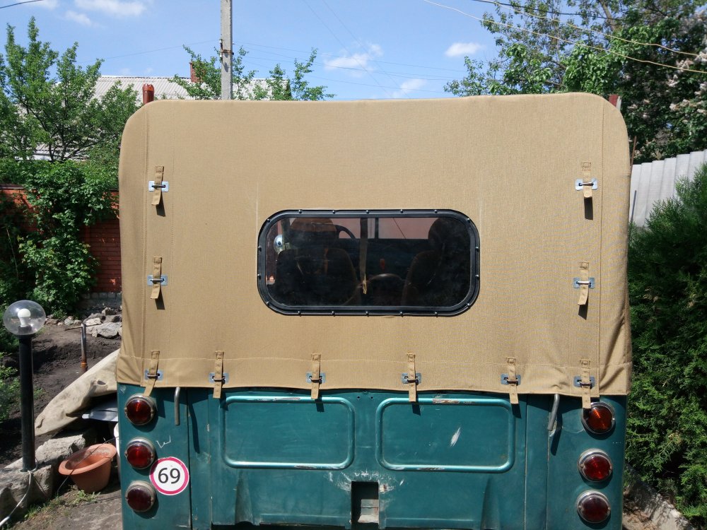

Valera69 215 Жалоба Опубликовано: 18 мая 2018 Очередной тент уезжает,ждем отчет хозяина. 2 Цитата Поделиться сообщением Ссылка на сообщение Поделиться на других сайтах
CARS 1 666 Жалоба Опубликовано: 18 мая 2018 53 минуты назад, Valera69 сказал: Очередной тент уезжает,ждем отчет хозяина. Скажите а ткань на фото это CORDURA Coyote Brown? Цитата Поделиться сообщением Ссылка на сообщение Поделиться на других сайтах
Valera69 215 Жалоба Опубликовано: 18 мая 2018 Да. Цитата Поделиться сообщением Ссылка на сообщение Поделиться на других сайтах

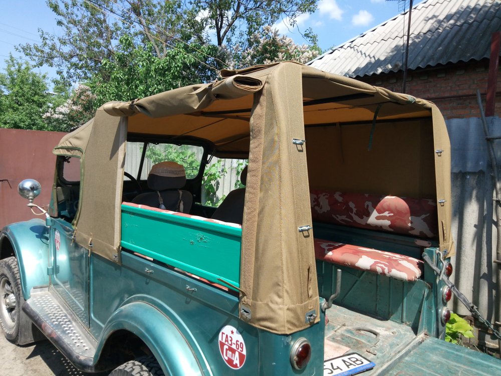

АлексейК 1 174 Жалоба Опубликовано: 4 июня 2018 Валерий, хочу спросить про "липучку" на одном из последних фото тента. Дело в том, что использование "липучки" на различного рода швейных изделиях - от палаток до штанов, показало, что в лесах-полях она здорово забивается всякой трухой и падалью, особенно - "крючковая" часть. Есть ли опыт долгой эксплуатации именно на тентах? Цитата Поделиться сообщением Ссылка на сообщение Поделиться на других сайтах
Valera69 215 Жалоба Опубликовано: 4 июня 2018 Все очень просто ,чтоб не забивалась покупаете такую же липучку и при открывании боков "одеваите"(лепите) на соответствующие части. 1 1 Цитата Поделиться сообщением Ссылка на сообщение Поделиться на других сайтах
АлексейК 1 174 Жалоба Опубликовано: 5 июня 2018 Спасибо, Валерий, понятно. А не уместней ли вместо липучки будет "молния"? И отпадает вопрос защиты липучки липучкой И еще. С моей точки зрения, да и вообще, с точки зрения практичности, нахлест указанный стрелкой, выполненный против движения автомобиля - это гарантированный пыле-грязе-водосборник. Надо наоборот, деталь идущую от двери, делать нахлестом на боковую поднимаемую. 1 1 Цитата Поделиться сообщением Ссылка на сообщение Поделиться на других сайтах
Valera69 215 Жалоба Опубликовано: 8 июня 2018 (изменено) За молнию может и уместно поставить её место липучки,но меня на первом тенте была молния "трактара"так называемая,так половина "тракторов" отпала.За нахлест так это вопрос к заказчику можно его и в середину и наружу делать,на пример на 24 стр.пост от 7 апреля тент на Краснодар,так там клиент захотел клапан который закрывает пыле-грязе-водосборник. Вот вариант как по мне самый лучший,уехал к одноклубнику в Воронеж. Изменено 8 июня 2018 пользователем Valera69 1 Цитата Поделиться сообщением Ссылка на сообщение Поделиться на других сайтах

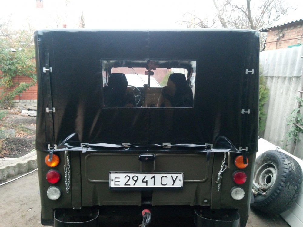

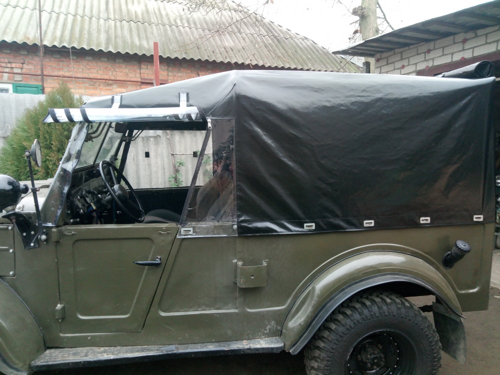

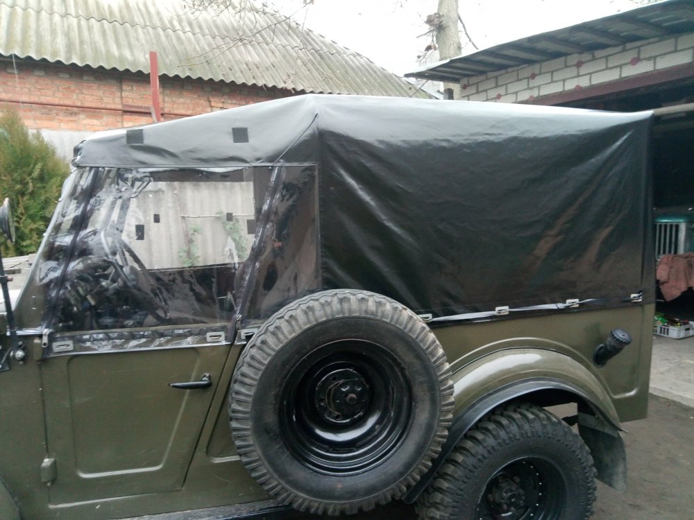

Valera69 215 Жалоба Опубликовано: 11 ноября 2018 Вот такой заказ уехал к одноклубнику,материал пвх,работать с ним просто ужас, но много плюсов не протекает,не выгорает,веток не боится. 1 Цитата Поделиться сообщением Ссылка на сообщение Поделиться на других сайтах
