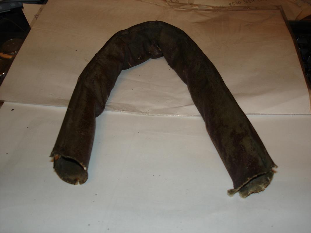

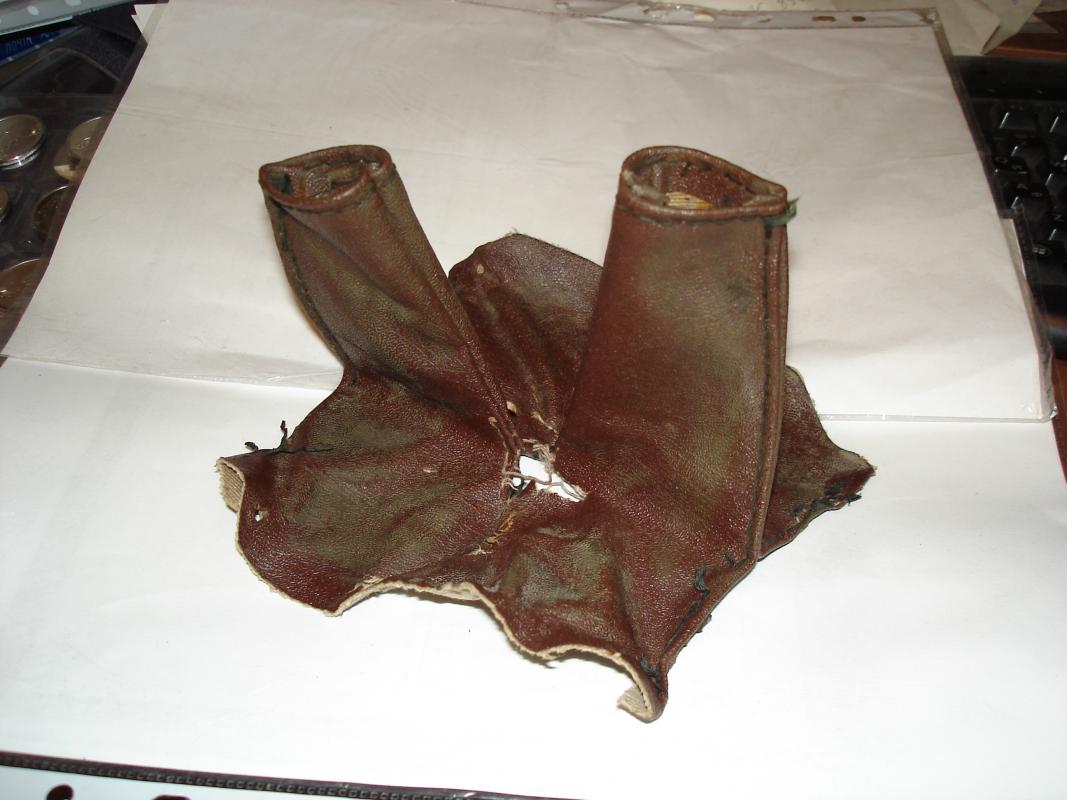

ODI72 453 Жалоба Опубликовано: 18 августа 2013 (изменено) Фото оригинальных чехлов рычага ручного тормоза, рычагов РК и цепей заднего борта. Машина 1962г. Материал - дерматин коричневого цвета. Обивка сидений и лавок из этого же материала. Изменено 18 августа 2013 пользователем ODI72 Цитата Поделиться сообщением Ссылка на сообщение Поделиться на других сайтах
